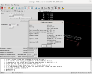

Re: Общая статистика работы
"Ведёт", но только для каждой УП:
Снимок экрана от 2020-04-19 00-44-37.png (3634 просмотра) <a class='original' href='./download/file.php?id=180143&sid=4f5915f7f5152d643735a5e8f6d0e6dd&mode=view' target=_blank>Загрузить оригинал (109.64 КБ)</a>
Суммированиие придётся самостоятельно делать.

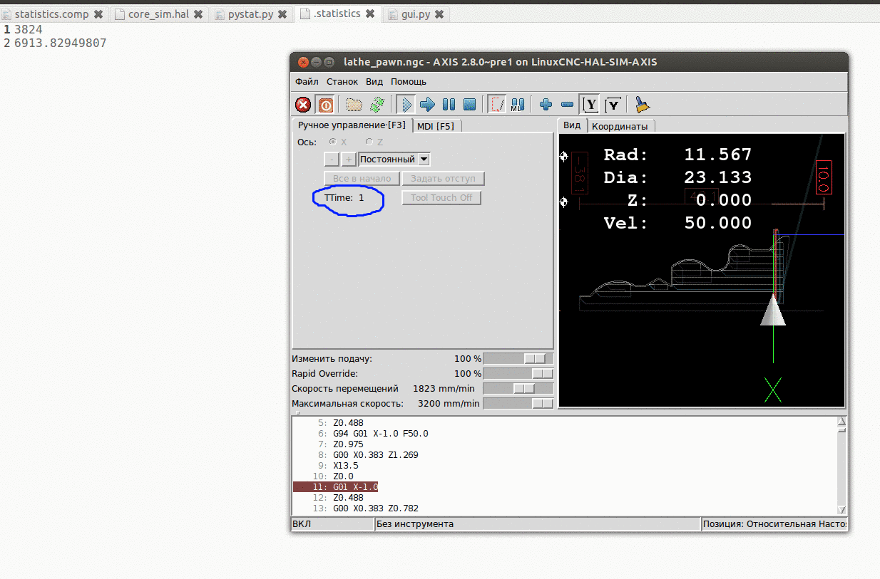

Сообщения: 8167
Репутация: 1589
Сообщение nkp »
пробег ,как подсказали , пока кажет некорректно,но мото_часы вроде правильно...
Axis как бы устаревший ,но многие пользуют его на станках
вот как можно выводить какую нибудь доп_инфу (с любого пина):
в .axisrc прописываем
if hal_present == 1 :
    ucomp = hal.component("axisui.user")
    ucomp.newpin('ttime', hal.HAL_U32, hal.HAL_IN)
    ucomp.ready()
W = root_window.tk.call
W('label','.pane.top.tabs.fmanual.jogf.zerohome.ttime','-text','ttime')
W('grid','.pane.top.tabs.fmanual.jogf.zerohome.ttime','-column','0','-row','2','-sticky','w')
def user_live_update():
	W('.pane.top.tabs.fmanual.jogf.zerohome.ttime','configure','-text','TTime:  %s' % str(ucomp['ttime']))
в postgui.hal:
net gui:ttime axisui.user.ttime   pystat.totalhours
будет примерно так:
