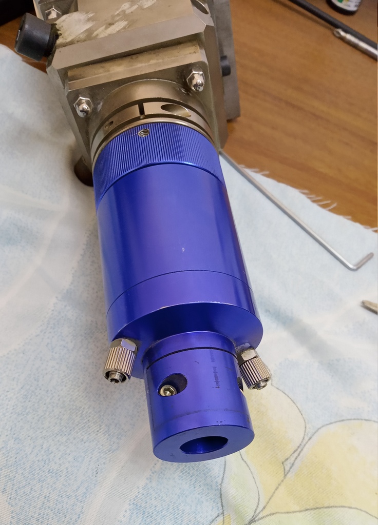

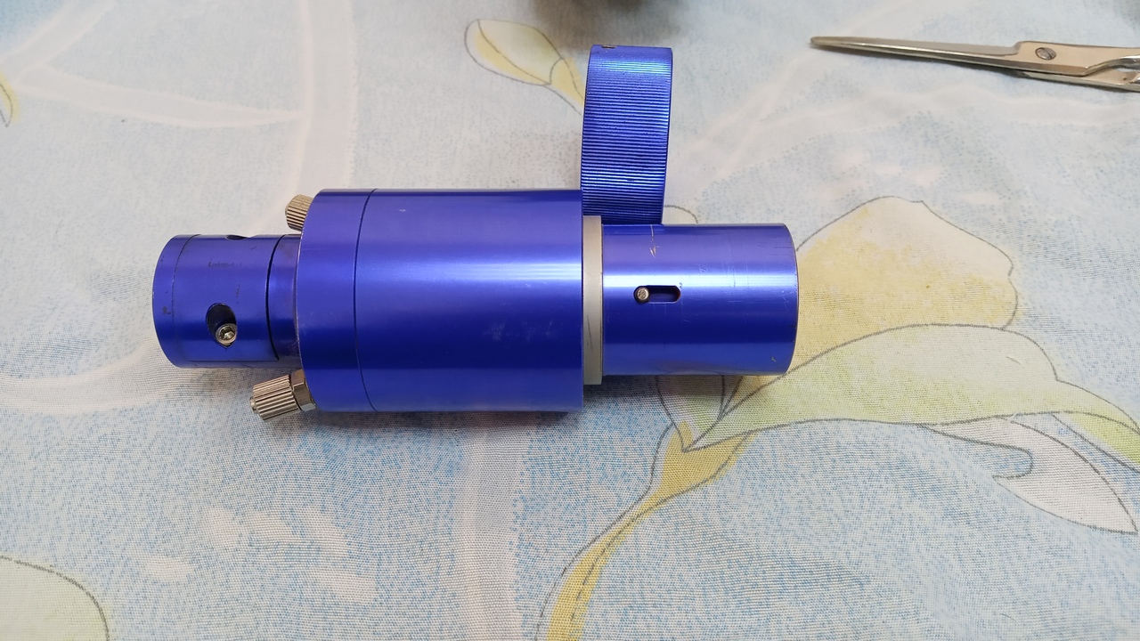

Пока суд-да дело, дошли руки до детального осмотра китайской головы...
голова, сильно бу.
вот такая

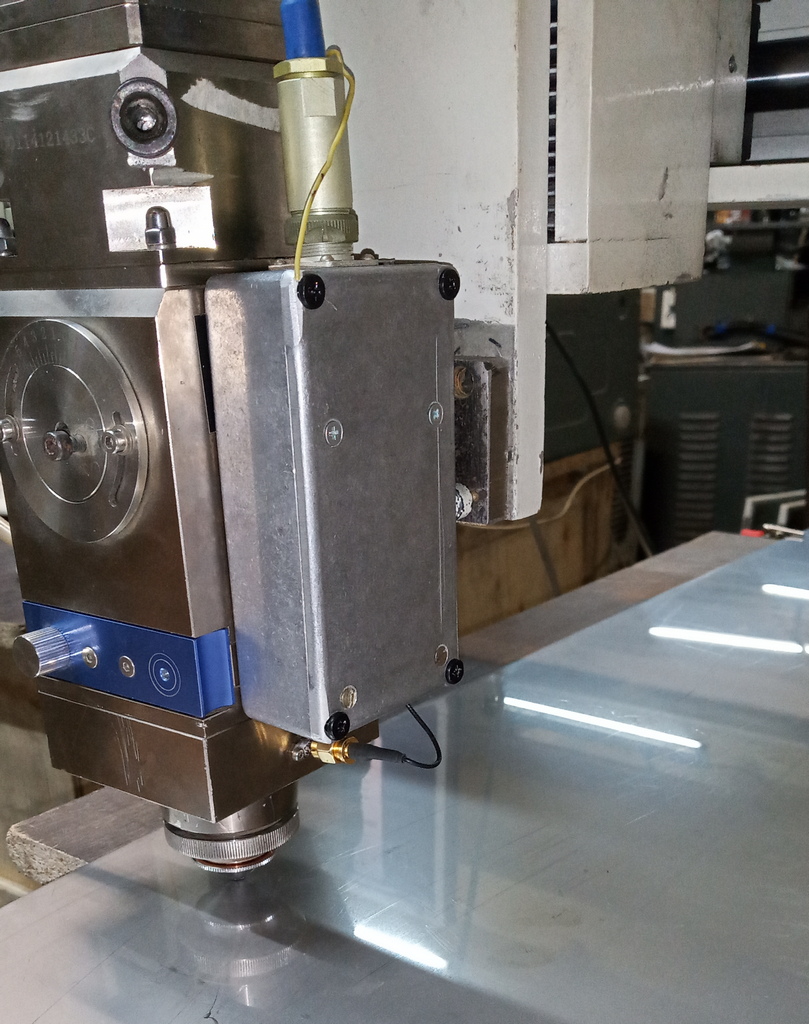

Полного чет под рукой нет.
Разъем
QCSplus head.jpg (3864 просмотра) <a class='original' href='./download/file.php?id=180029&mode=view' target=_blank>Загрузить оригинал (252.63 КБ)</a>

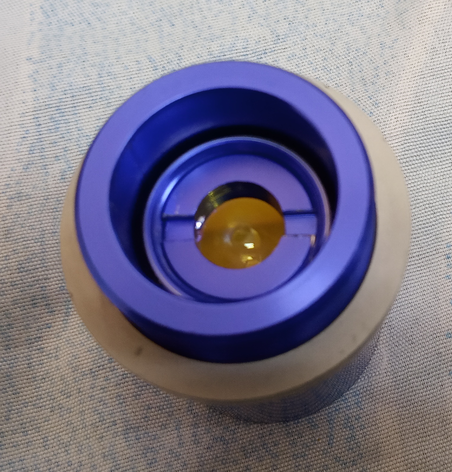

в процессе детального осмотра, обнаружился дефект линзы, которая первая от коннектора-папы
broken lens.jpg (3838 просмотров) <a class='original' href='./download/file.php?id=180030&mode=view' target=_blank>Загрузить оригинал (567.18 КБ)</a>
Разобрал голову (снял коннектор)
QCS head.jpg (3838 просмотров) <a class='original' href='./download/file.php?id=180031&mode=view' target=_blank>Загрузить оригинал (399.49 КБ)</a>
открутил коллиматор (или хз как называется, по оптической схеме - "телескоп галилея"
telescope.jpg (3838 просмотров) <a class='original' href='./download/file.php?id=180032&mode=view' target=_blank>Загрузить оригинал (980.41 КБ)</a>
fiber optics system.jpg (3838 просмотров) <a class='original' href='./download/file.php?id=180033&mode=view' target=_blank>Загрузить оригинал (55.39 КБ)</a>
выкрутил линзу,
диаметр 12,7 - сильно короткофокусная.
Теперь вопросы:
1 Где взять линзу? чет пошарил по тырнетам алиэкспрессм - глухо. Все линзы большого диаметра.
2 Как настраивать эту приблуду? -
Крутишь колесико, оно двигает рычажок, меняя расстояние между линзами. насколько я понимаю процесс, нужно чтоб расширенный пучок достиг диаметра фокусирующей системы. Если будет меньше, то есть шанс перегреть фокусирующую систему, если больше - будет бесполезно греться металл головы...

Какой дефект на линзе?

линза, похоже треснула от перегрева
а почему зря?
голова уже явно разбиралась до нас
там ничего супертехнологичного нет ...
Замена этих линз вообще прописана в руководствах как обслуживание

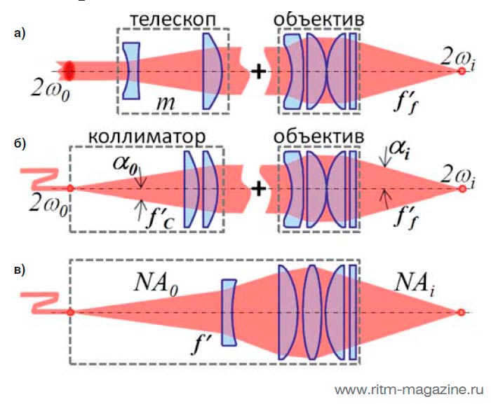

ага, спасибо. про чистоту я в курсе, но мощность лазера небольшая. А голова уже явно разбиралась.
теперь по делу.

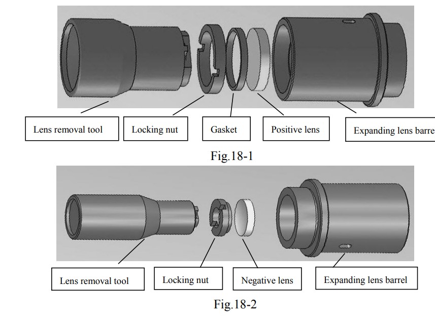

на оптических схемах, рисунок а
из ПДФ
QCS lens.jpg (3811 просмотров) <a class='original' href='./download/file.php?id=180035&mode=view' target=_blank>Загрузить оригинал (80.24 КБ)</a>

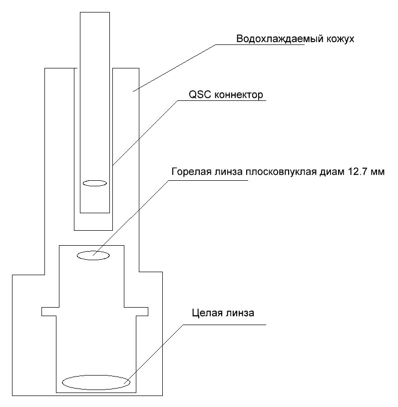

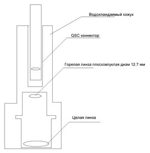

маленькая линза, находится в охлаждаемом колодце глубиной 100 мм
схема
схема.JPG (3811 просмотров) <a class='original' href='./download/file.php?id=180036&mode=view' target=_blank>Загрузить оригинал (44 КБ)</a>
выглядит так:
Exp_in.jpg (3811 просмотров) <a class='original' href='./download/file.php?id=180037&mode=view' target=_blank>Загрузить оригинал (1.21 МБ)</a>

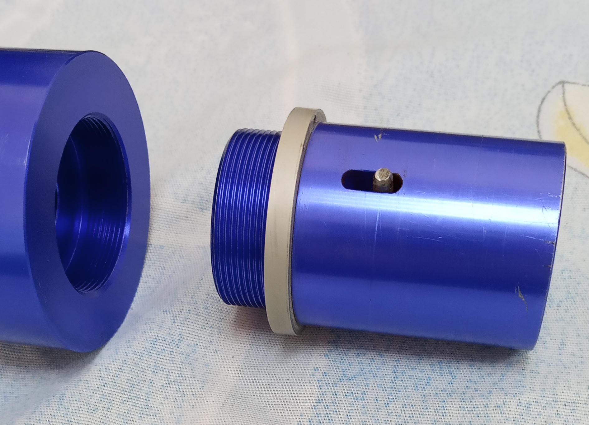

линзы установлены в блок расширителя
Expander.jpg (3811 просмотров) <a class='original' href='./download/file.php?id=180038&mode=view' target=_blank>Загрузить оригинал (1.52 МБ)</a>

Бала подобная дрянь на работе, только не китайская. Если память не изменяет, то собирается всё в кучу и на определённом расстоянии(грубо по рулетке, у нас вроде 3 метра было, точно не помню, но могу узнать, может даже и голова валяется) за счёт кручения вашего колёсика, где штифт перемещается, выставляется самая маленькая точка. Затем калиматор вставляется в голову. Какое расстояние у вас, хз, в мануал не вдавался, просмотрел бегом. Почитайте/переведите, должно и у вас быть подобное.

а здравый смысл говорит, что луч должен быть практически постоянного диаметра
я так думаю, что главное, не допустить расширения луча, чтоб избежать бесполезной потери мощности, и не свести луч в точку, чтоб не прожечь фокусирующую линзу.
оптимум, естественно, луч равный диаметру выходной линзы расширителя.
соответственно, настройка должна свестить к следующему:
пускаем пилотный луч в темной комнате, кручением поводка, добиваемся одинакового диаметра пятна, на разных расстояниях от расширителя
практически, наверное, можно проверять в двух точках : "прям на выходе" и на расстоянии 50 см от выходной линзы.
Или я не прав?

Что мануал левый, я и так видел.
Нет не правы. Могу обьяснить, но печатать влом, да и секреты не оч хочется раскрывать) :D
Вы же в свою очередь можете делать как хотите.
Про диаметр спросил потому, что возможно смогу достать голову с нормальными(которые всегда можно купить без проблем) линзами.
