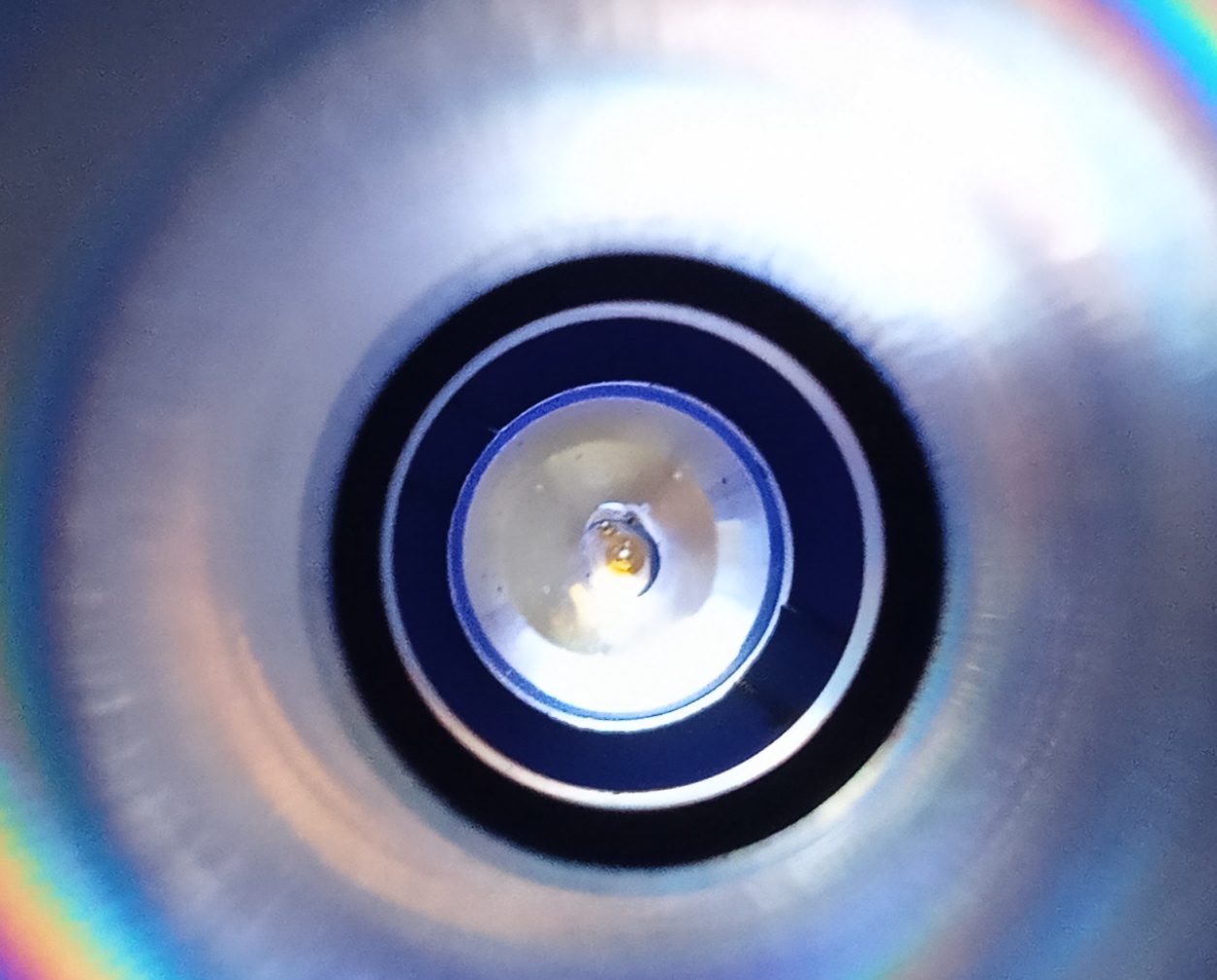

в процессе детального осмотра, обнаружился дефект линзы, которая первая от коннектора-папы
broken lens.jpg (3839 просмотров) <a class='original' href='./download/file.php?id=180030&mode=view' target=_blank>Загрузить оригинал (567.18 КБ)</a>

Какой дефект на линзе?

линза, похоже треснула от перегрева

без разницы какая мощность, попадает на линзу пылинка и начинает гореть линза, в итоге точки препятствующиие нормальному резу, нагрев головы, линза на выброс, хрен чем отмоешь, фото позже посмотрю, на тел не особо удобно
