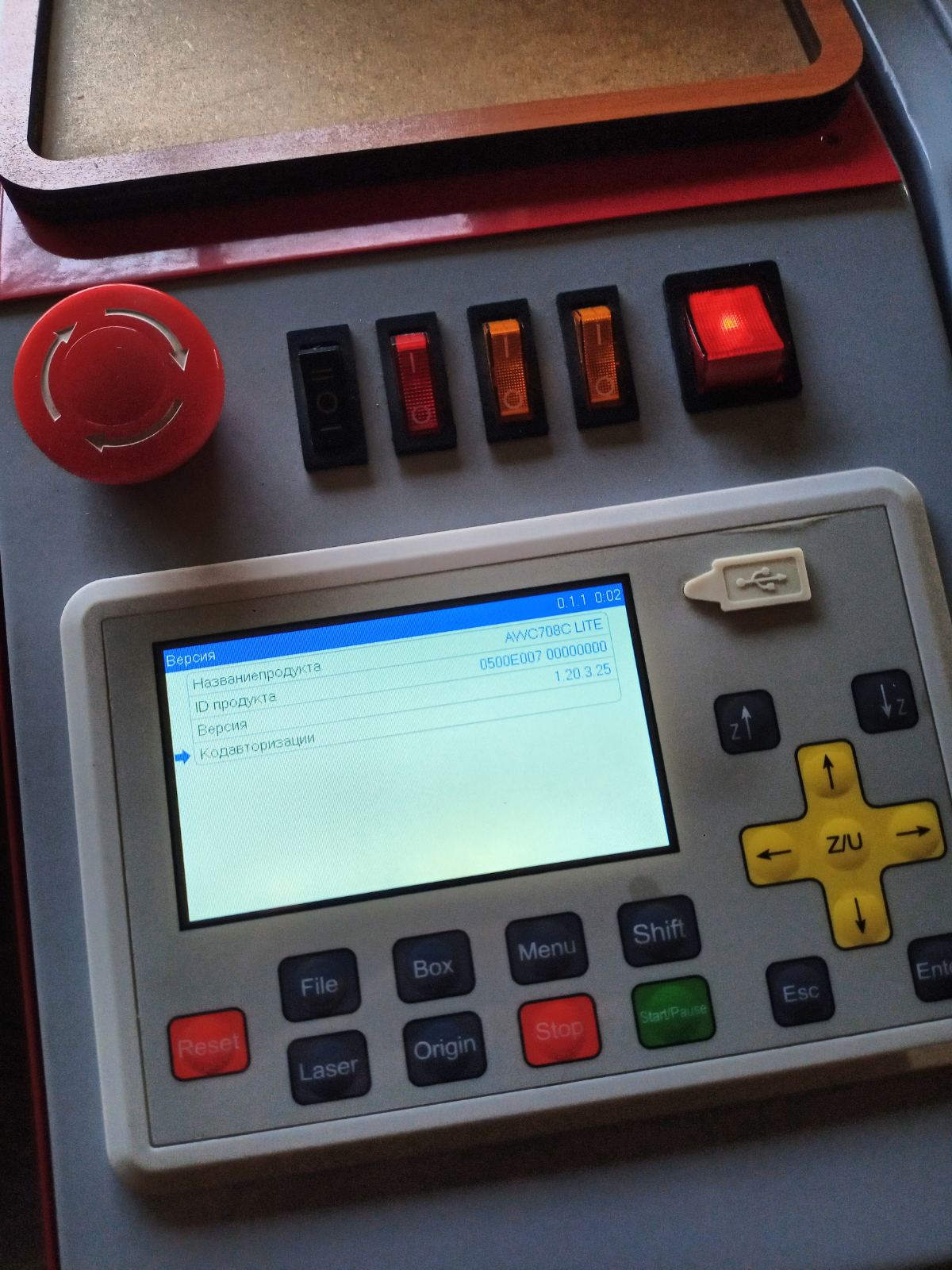

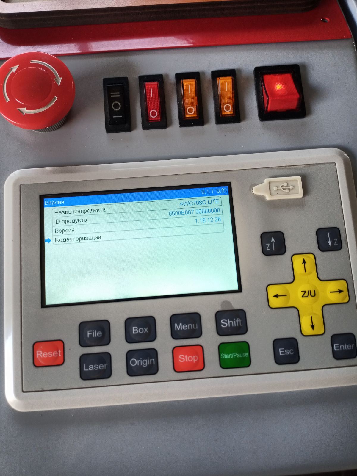

Макс, похоже что у тебя какой то глюк при обновлении.. Обе прошивки 191226L1, 200325L1 не вызывают проблем с передвижением по осям. Нормально оси передвигаются..
новые прошивки 1.jpg (4937 просмотров) <a class='original' href='./download/file.php?id=179764&mode=view' target=_blank>Загрузить оригинал (213.69 КБ)</a>
новые прошивки.jpg (4937 просмотров) <a class='original' href='./download/file.php?id=179765&mode=view' target=_blank>Загрузить оригинал (225.76 КБ)</a>
