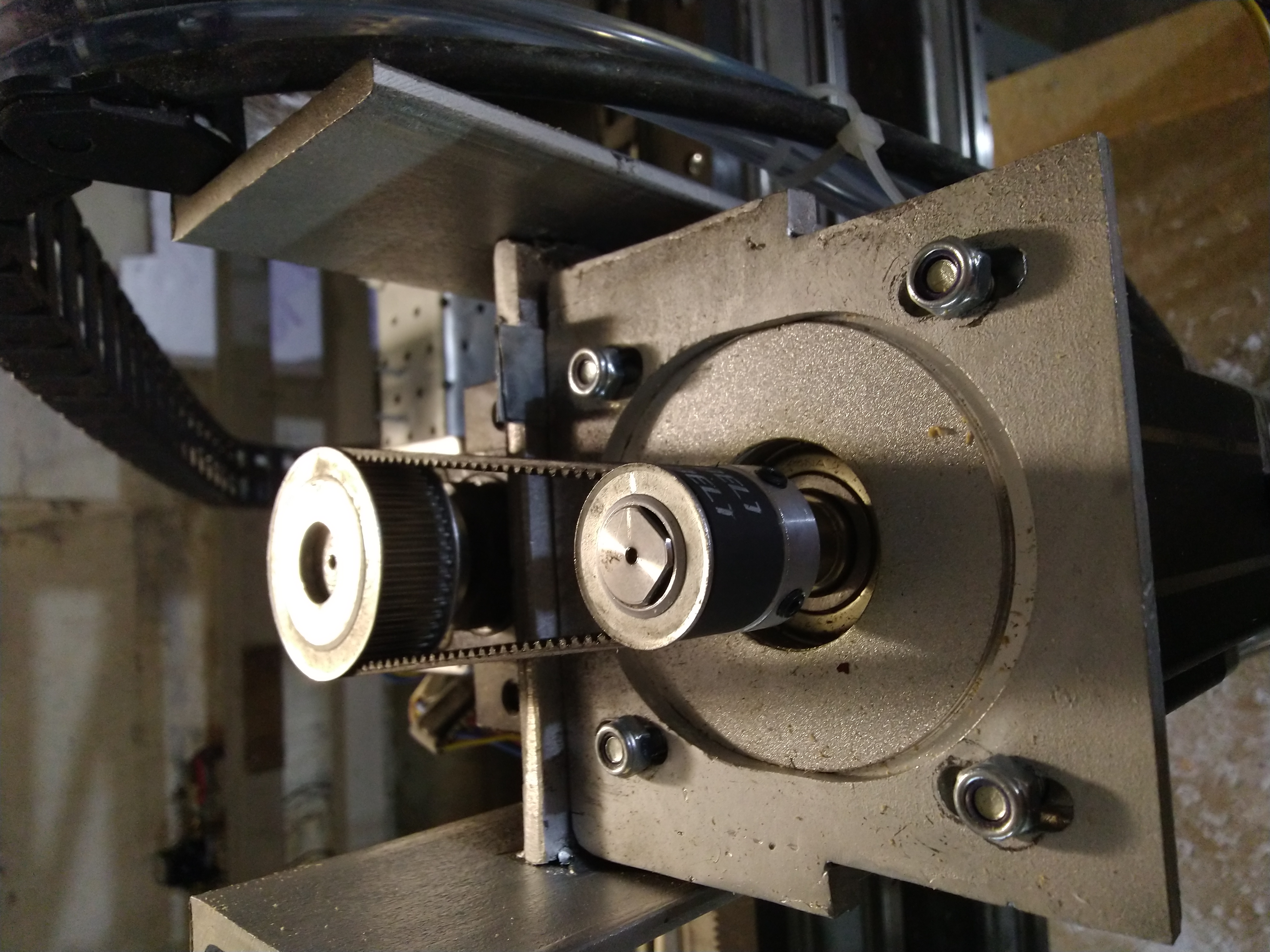

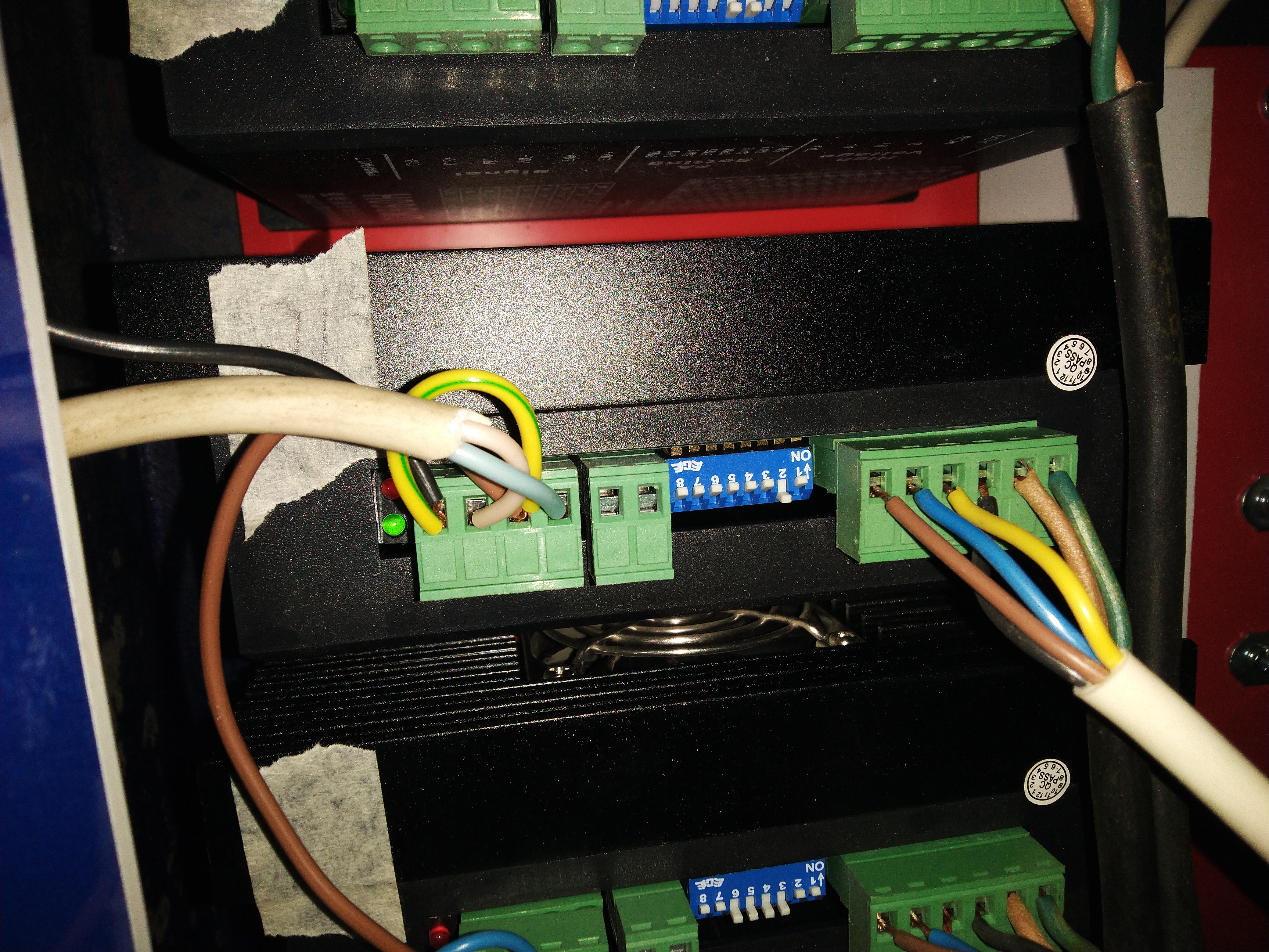

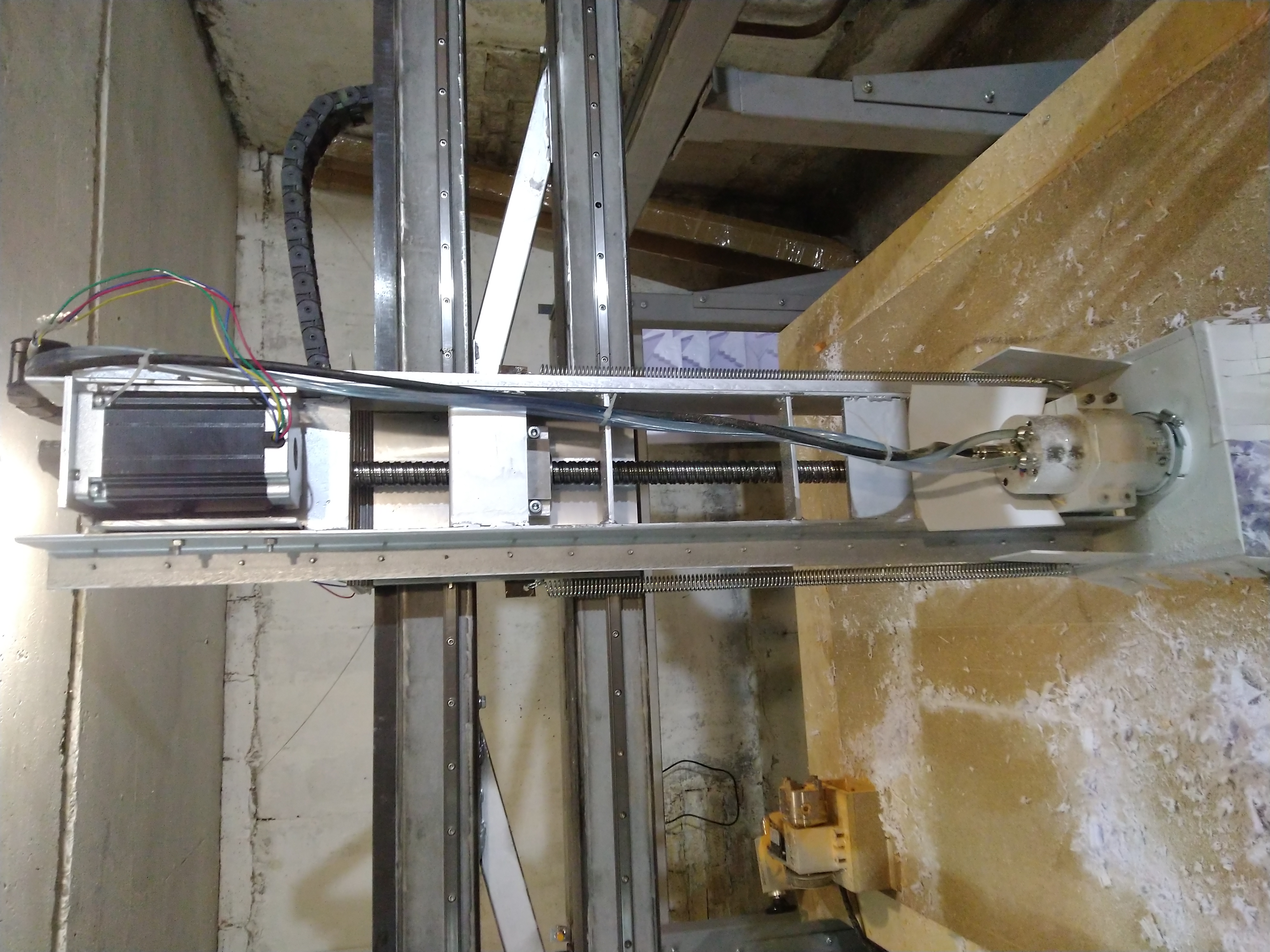

Здравствуйте всех!) Построил фрезер по пенопласту( с претензией на пластик -дерево) так вот ось зет(1метр)вес думаю 35кг в снаряженном состоянии при длительной фрезеровка уходила вниз... Начитался форумов снизил скорость проблема ушла, НО! Это очень медленно. Внимание вопрос: это нормально! С таким двигателем и драйвером и креплением и вообще в целом? Потому что когда беру за вал двигателя и кручу, то я бы не сказал что так уж тяжело вполне себе крутится туда сюда.. фото ниже прикрепляю. Драйвер dm860h; nema 34 3.5A. Стоял другой двиг 5.6А покороче, я его поменял но что-то... Забыл ещё шар 2510

Скорее всего выставлен маленький ток на драйвере. Легко проворачиваться такой движок не должен. Если только в режиме удержания ток сильно снижается. Или при большом делении шага. А после замены движка, драйвер настраивали?

Если медленно работает, то можно поиграться с ускорениями. У Вас достаточно массивная ШВП с крупным шагом, и чтобы ее стронуть с места нужно приложить значительные усилия. После того, как она стронется скорость можно увеличивать. Для начала поменяйте местами шкивы на ШД и ШВП. Это даст некоторый выигрыш при старте. Учтите, что максимальный момент у ШД при полном шаге. И при значительной нагрузке деление шага не применяется. Только понижающий редуктор.
Извиняюсь, посоветовал поменять шкивы, а еще раз посмотрел картинку, вроде все правильно (на движке малый на ШВП большой)

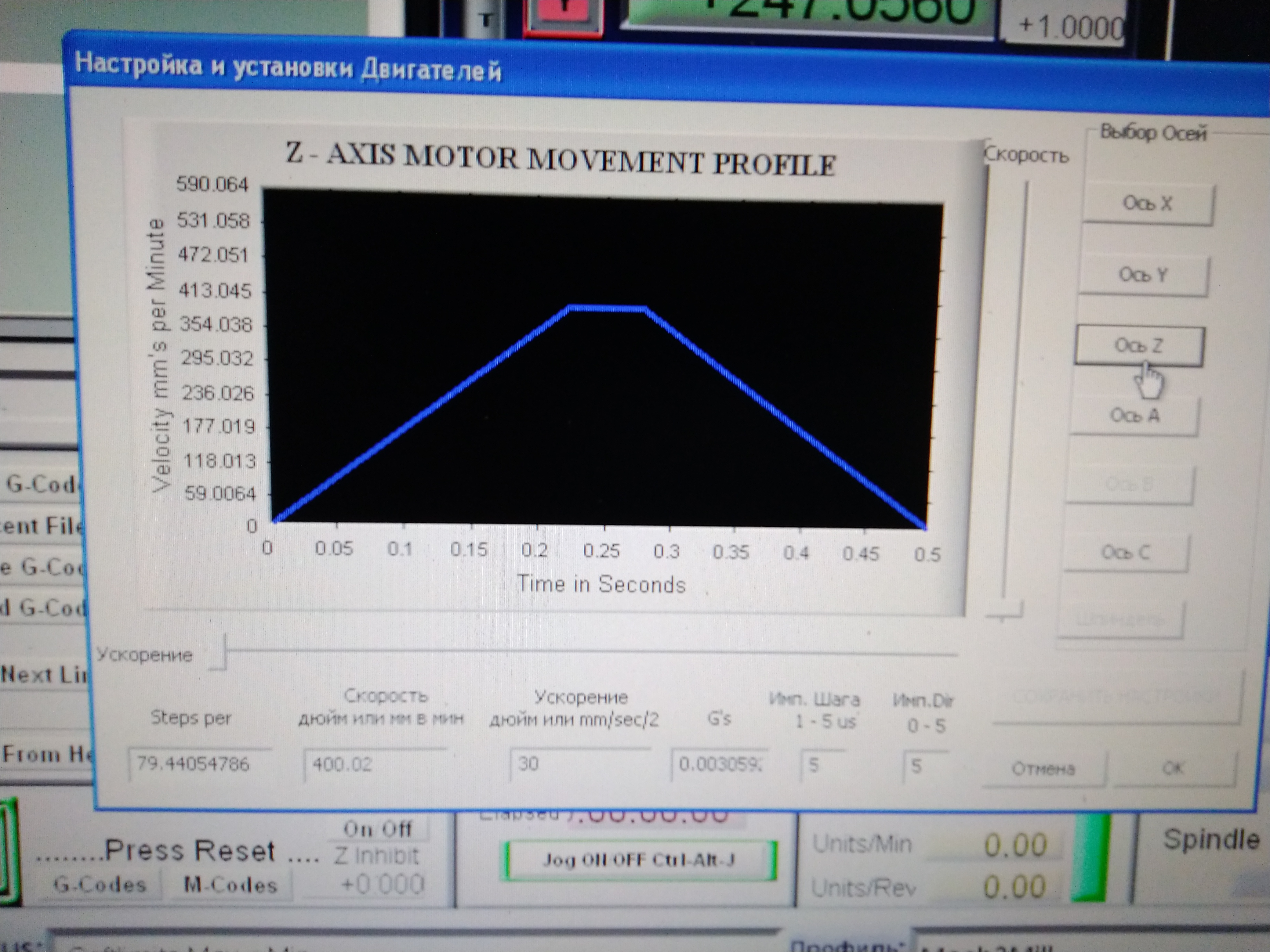

Сейчас окажется что было 25 м/мин, снизили до 15...
IMG_20200402_153911.jpg (6147 просмотров) <a class='original' href='./download/file.php?id=179469&sid=5946f8eb9b4bf50e2c2f45000232330e&mode=view' target=_blank>Загрузить оригинал (5.06 МБ)</a>

Ауч,почему дуймы?,так удобнее работать?.
по мне,так рампа ускарения уже сильно маленькая,тут что-то не так.

Сейчас гоняю станок подбираю скорость ускорение и он у меня резонирует по z ...
R2d23d
Сообщения: 39
Зарегистрирован: 25 мар 2017, 13:02
Настоящее имя: Radmir
Re: Тяжёлая ось z
Сообщение R2d23d »
Во делааа... Поставил скорость выше 2000/100 ставил на слух. 40 мин пляшет пока полет нормальный. Ну дела... Резонировал похоже в каком-то диапазоне. Буду дальше тестить

Поэтому и подумал,что Дюймы,уж слишком медленно,при неме 34 и Швп с шагом в 10мм,
Z далжна минимум метров 10 в минуту летать :)

Ставь дробление шага хотя бы 1/16 или больше, резонансы на низких скоростях уйдут

А каким напряжением питаете драйвер? Может на моторе и нет вами выставленных токов
R2d23d
Сообщения: 39
Re: Тяжёлая ось z
Сообщение R2d23d »
60v 350w странное поведение конечно, но я почему-то сразу на драйвер подумал. Все не хотел верить) сейчас думаю как быть... Вроде работает, но не очень
