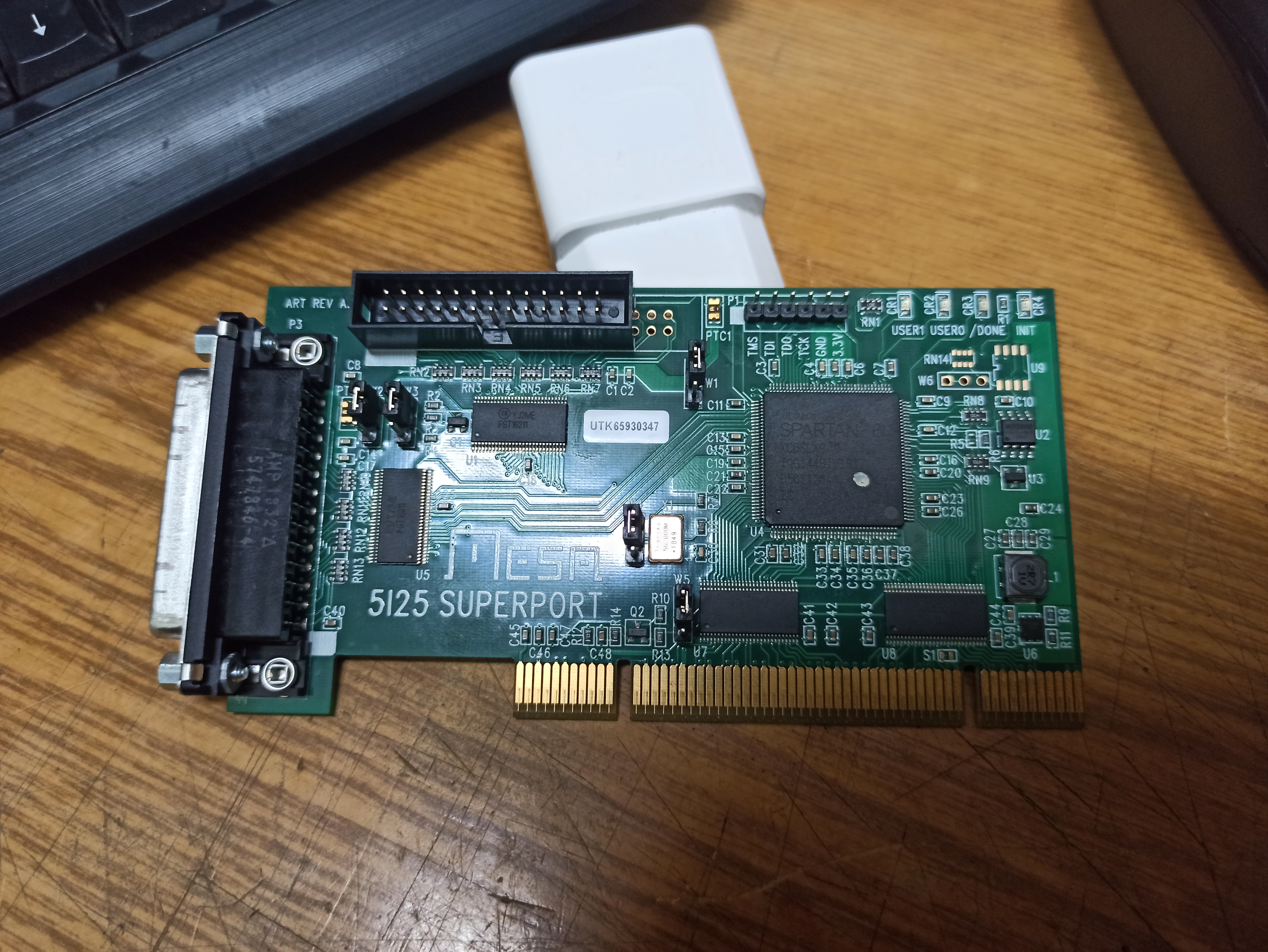

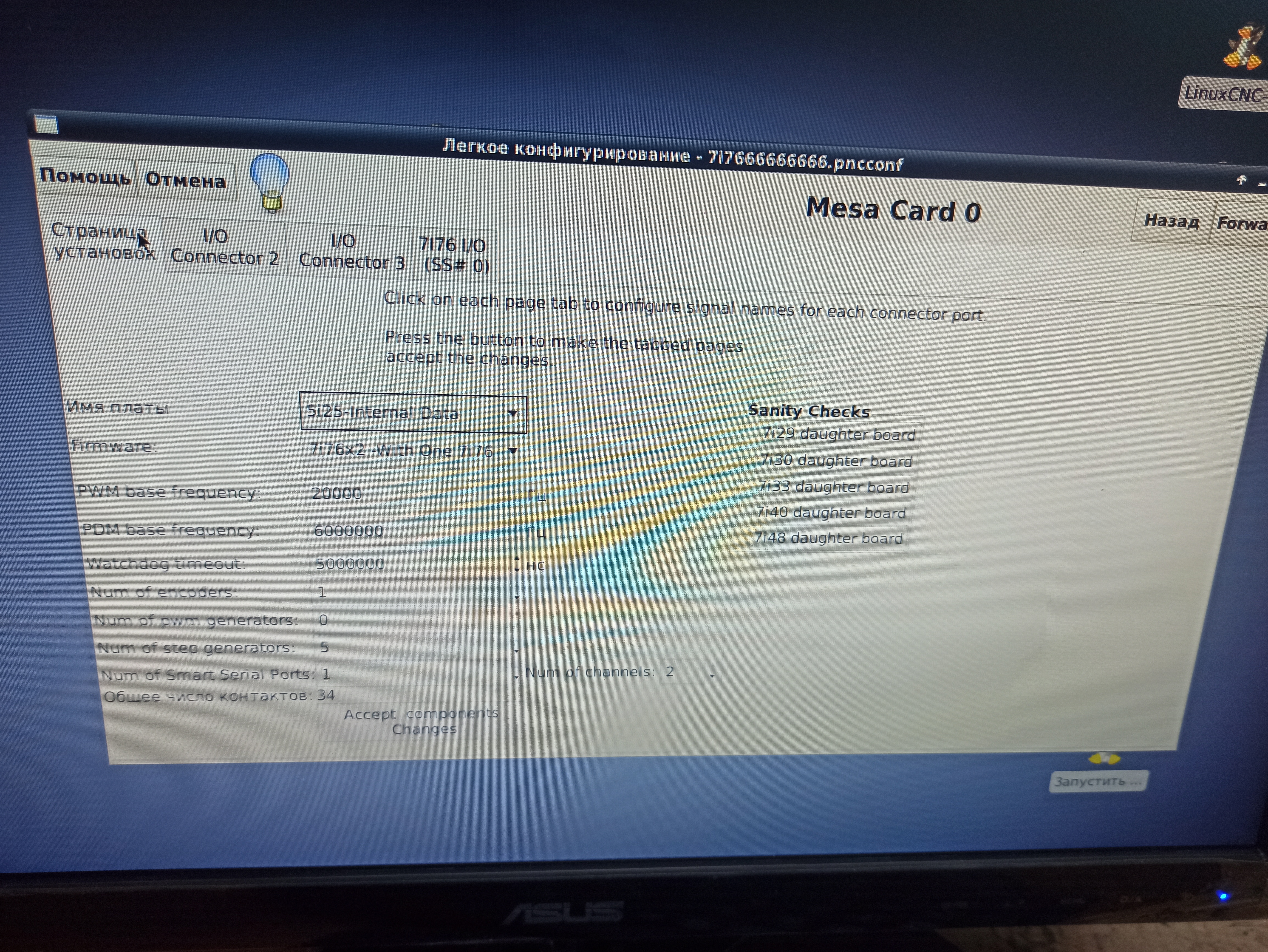

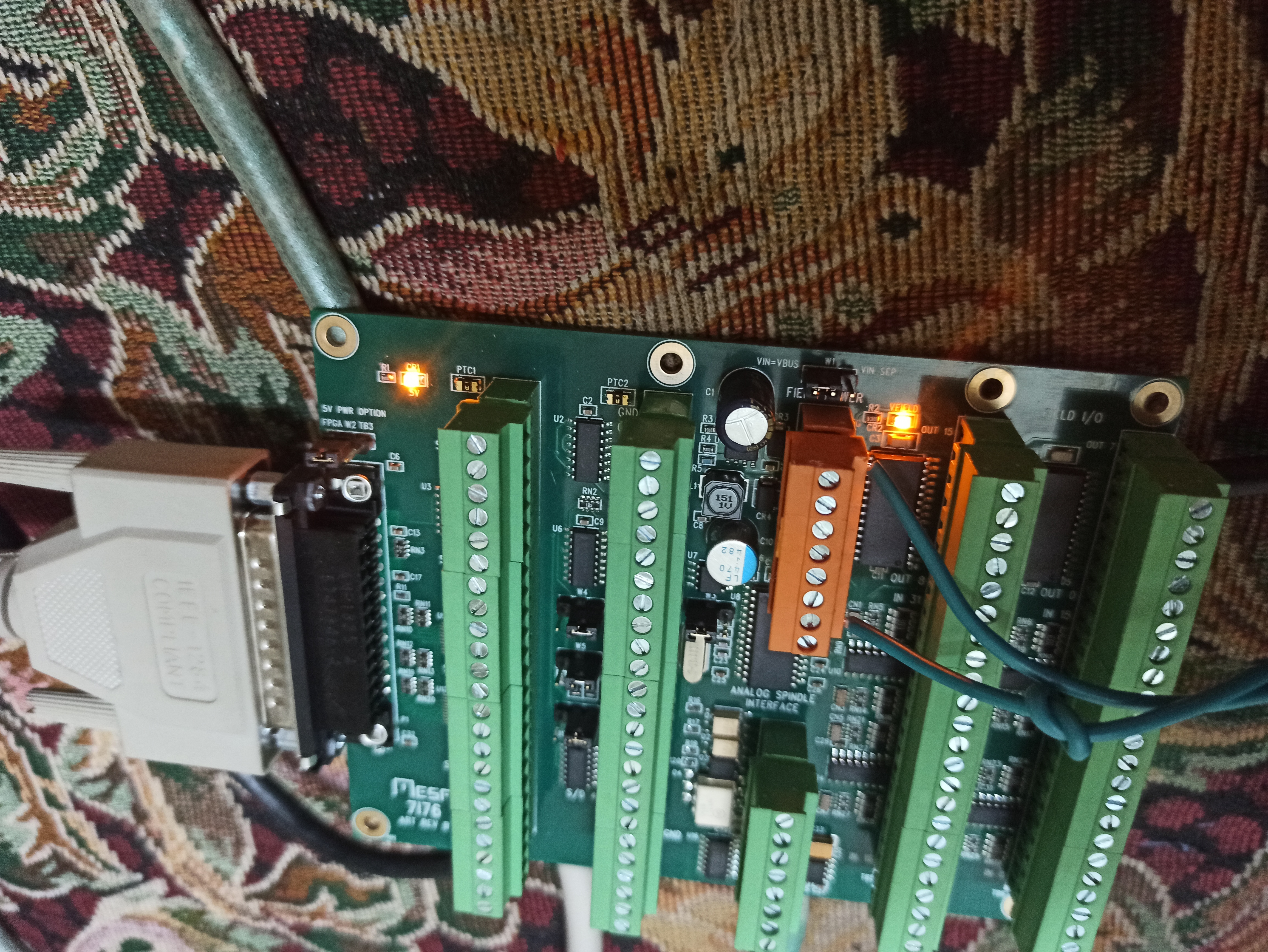

Тема заезженная, но не получается подключить плату 7i76 к 5i25. Форумы читал, перемычки менял...как я понимаю, просто 5i25 не обнаруживает 7i77.
в мануале указанно " для корректной работы должны светится 2 светодиода"
светодиода&quot; (3768 просмотров) <a class='original' href='./download/file.php?id=179010&mode=view' target=_blank>Загрузить оригинал (6.21 МБ)</a>
светодиода"
Создал проект через конфиг
светодиода&quot; (3768 просмотров) <a class='original' href='./download/file.php?id=179011&mode=view' target=_blank>Загрузить оригинал (8.03 МБ)</a>
светодиода"

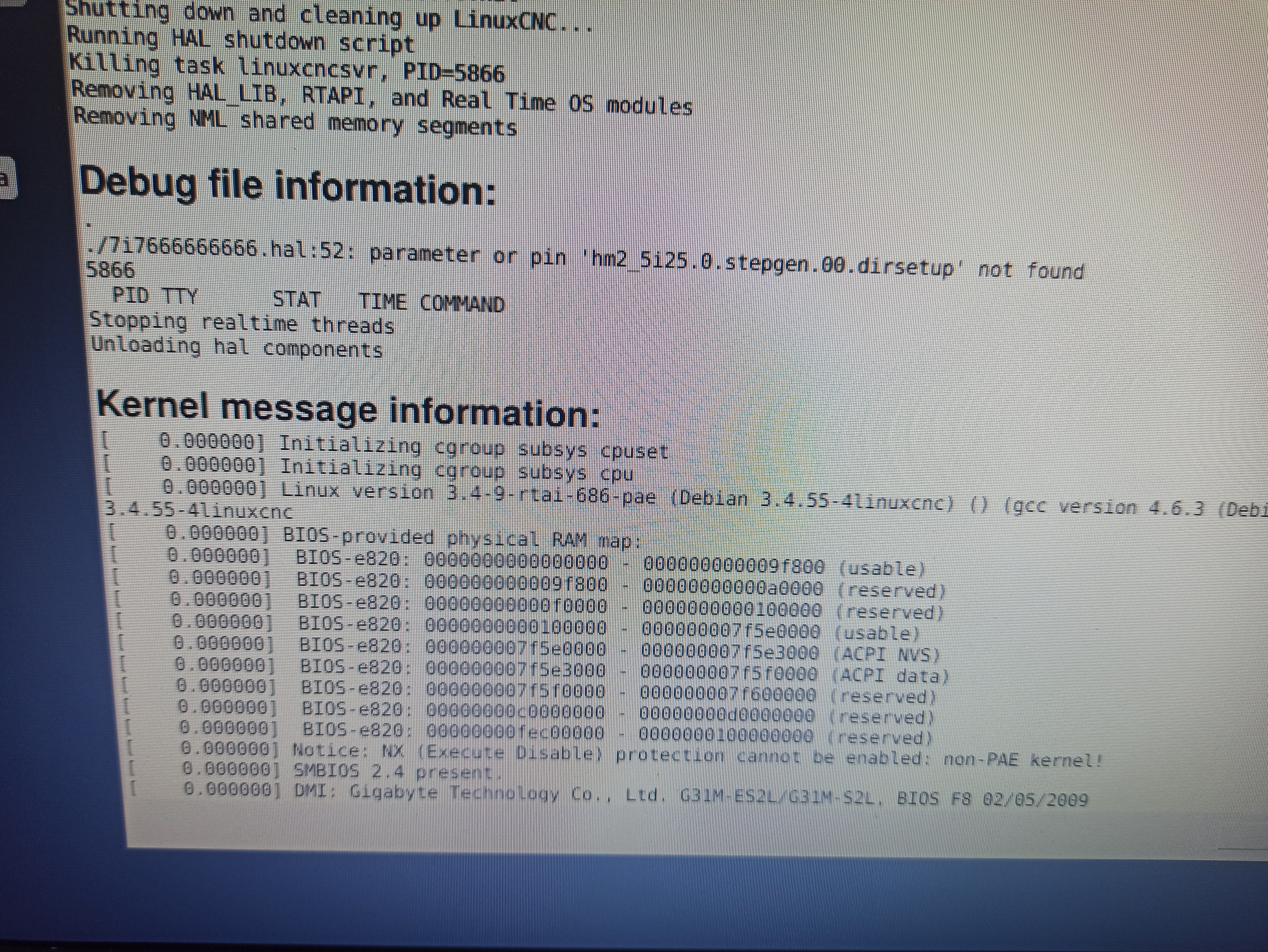

нажимаю запуск, выдает вот такой эрррррор
IMG_20200326_140607.jpg (3768 просмотров) <a class='original' href='./download/file.php?id=179012&mode=view' target=_blank>Загрузить оригинал (9.92 МБ)</a>
по поводу видимости....
IMG_20200326_140624.jpg (3768 просмотров) <a class='original' href='./download/file.php?id=179013&mode=view' target=_blank>Загрузить оригинал (4.91 МБ)</a>
перемычки на 5i25 установлены в таком положении
IMG_20200326_141252.jpg (3768 просмотров) <a class='original' href='./download/file.php?id=179014&mode=view' target=_blank>Загрузить оригинал (5.2 МБ)</a>

Ни в hal, ни в ini нет даже упоминания об 7i76

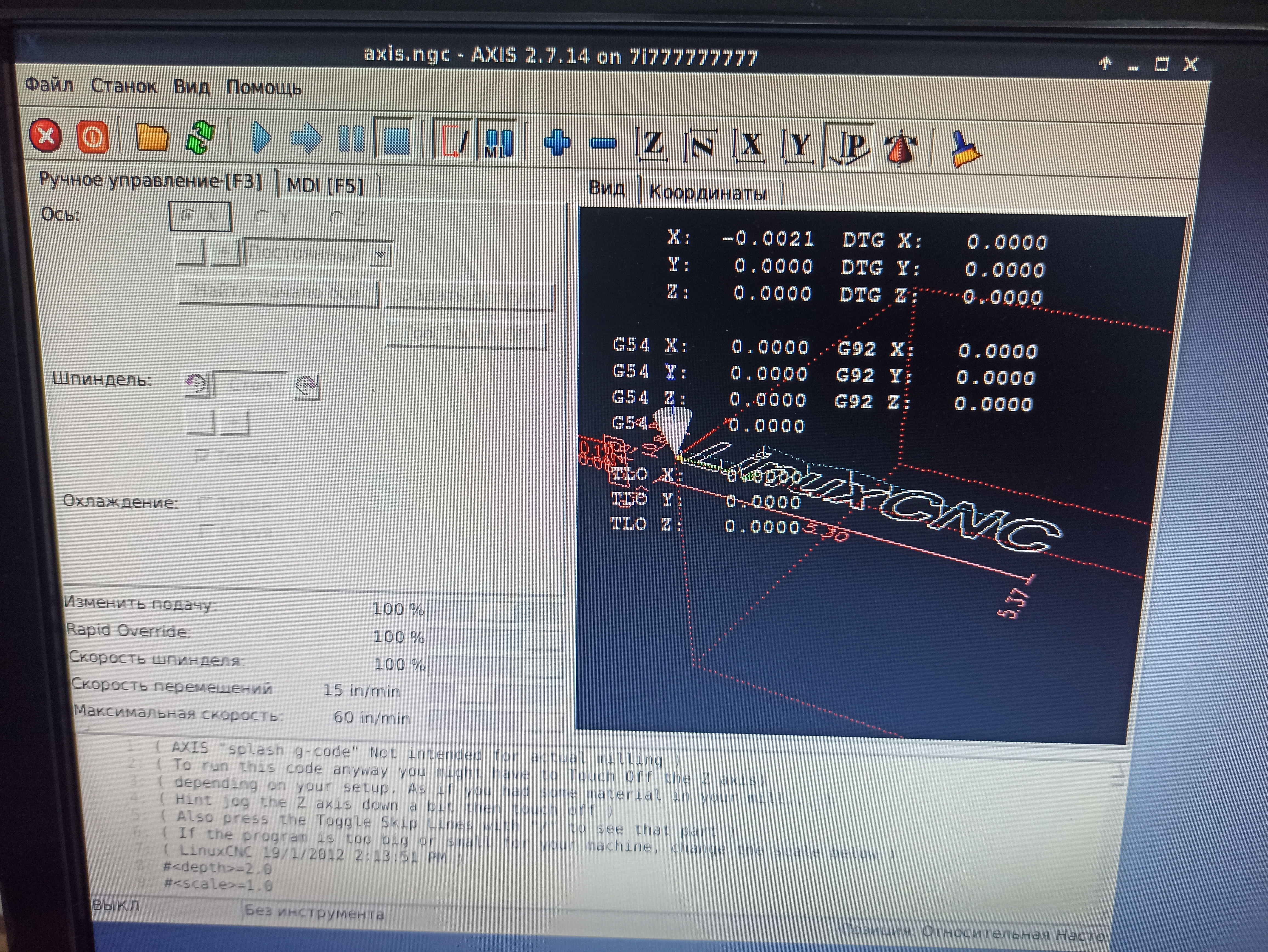

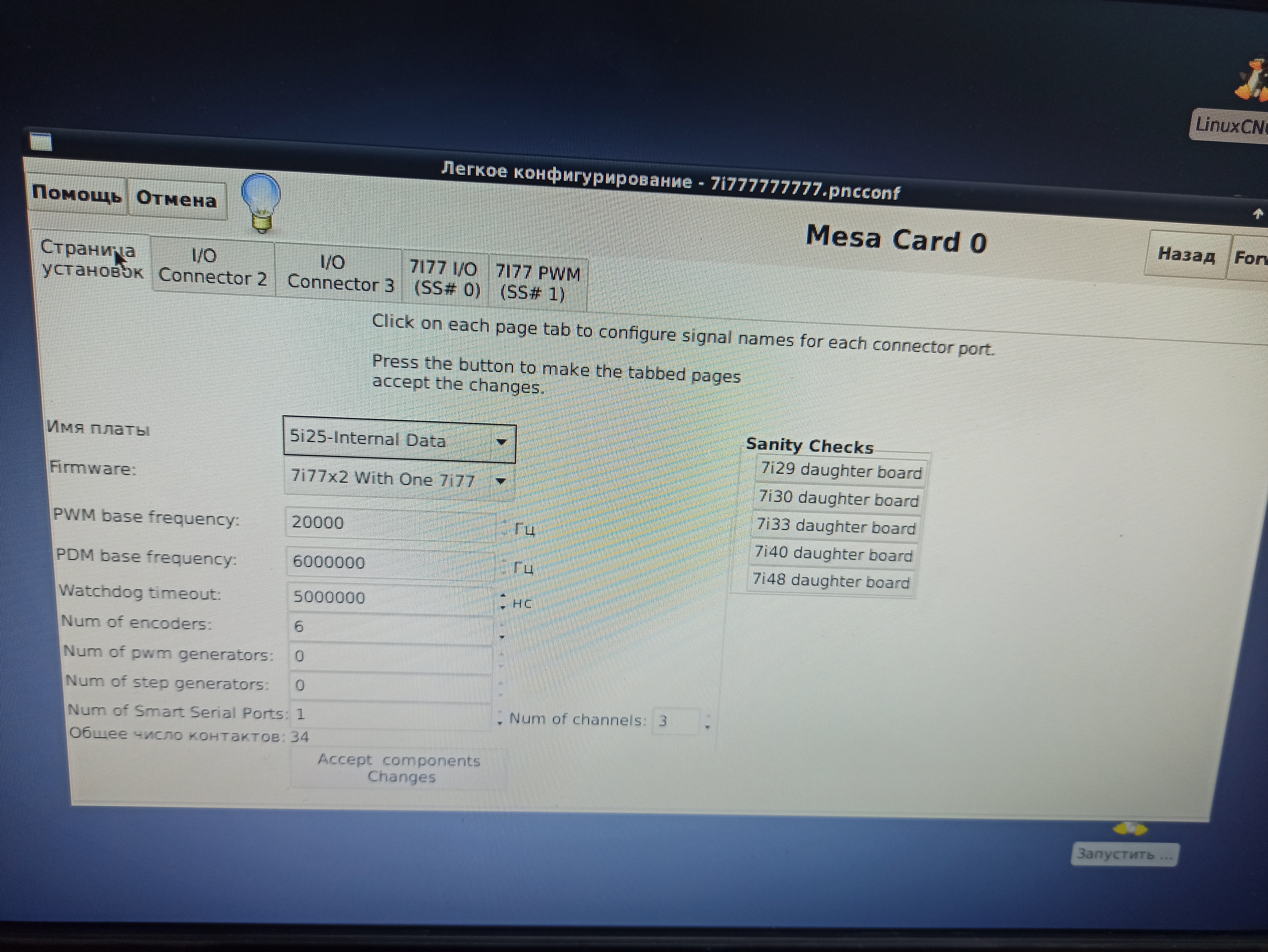

Ради эксперимента взял плату 7i77, подключил к 5i25 (разьем P3), создал новый проект(для 7i77), все заработало. Linux видит плату 7i77.
нов проджект (3765 просмотров) <a class='original' href='./download/file.php?id=179017&mode=view' target=_blank>Загрузить оригинал (7.51 МБ)</a>
нов проджект
запустился (3765 просмотров) <a class='original' href='./download/file.php?id=179018&mode=view' target=_blank>Загрузить оригинал (8.49 МБ)</a>
запустился
вижу 7i77 (3765 просмотров) <a class='original' href='./download/file.php?id=179019&mode=view' target=_blank>Загрузить оригинал (5.04 МБ)</a>
вижу 7i77

там может прошито для 77-й ,вот она и заработала
перепрошьешь ,и порядок

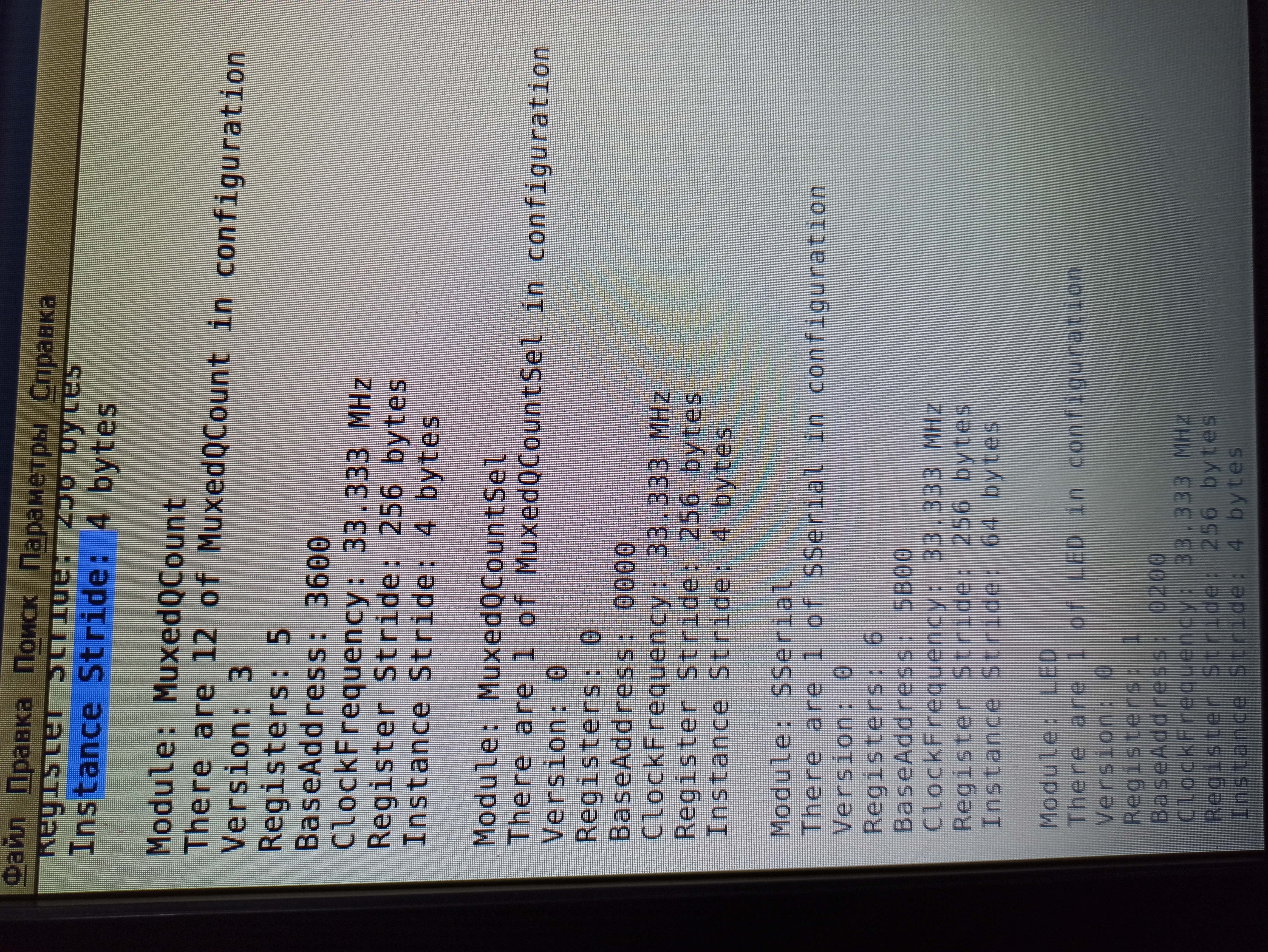

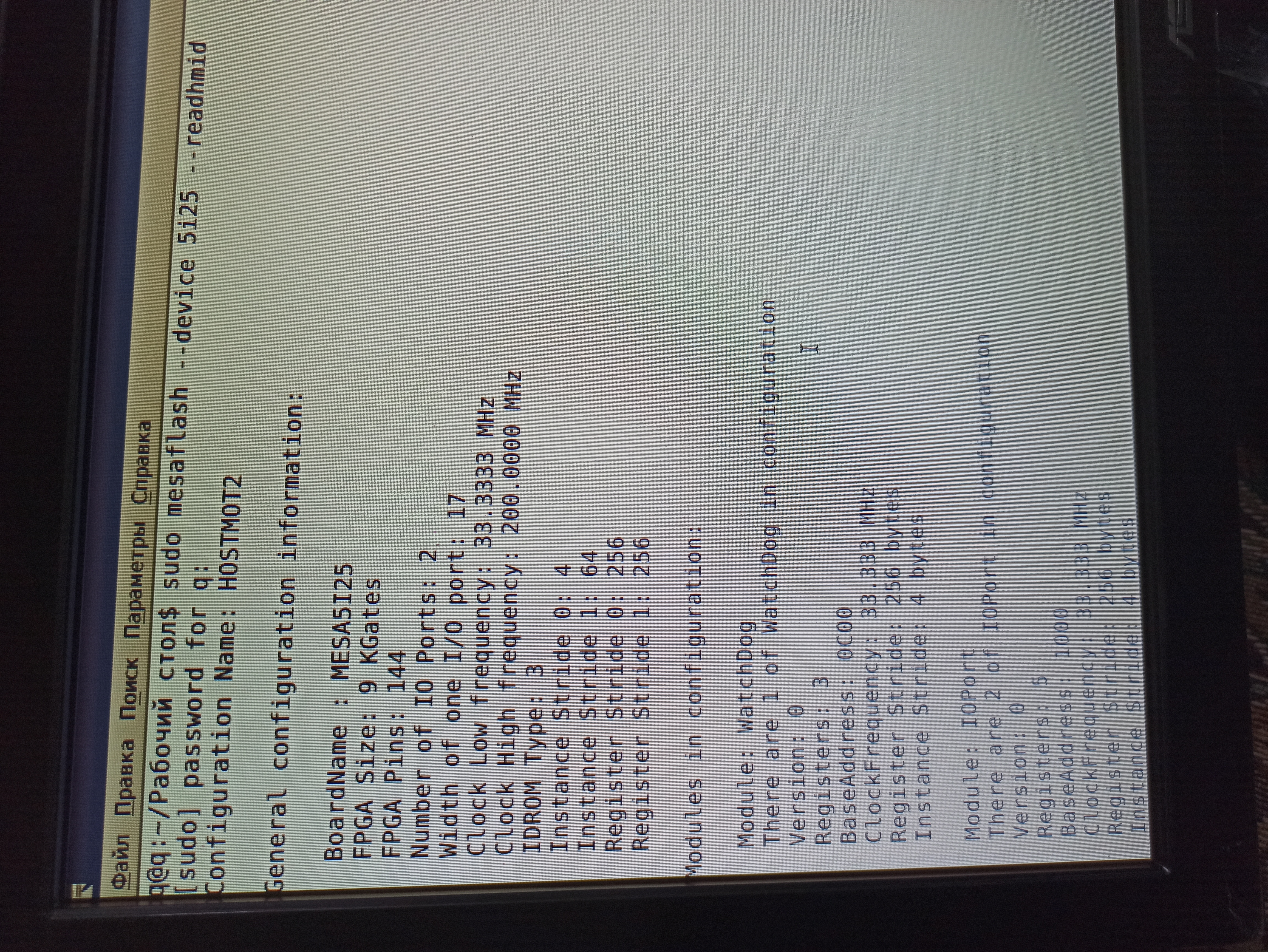

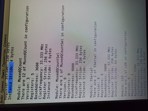

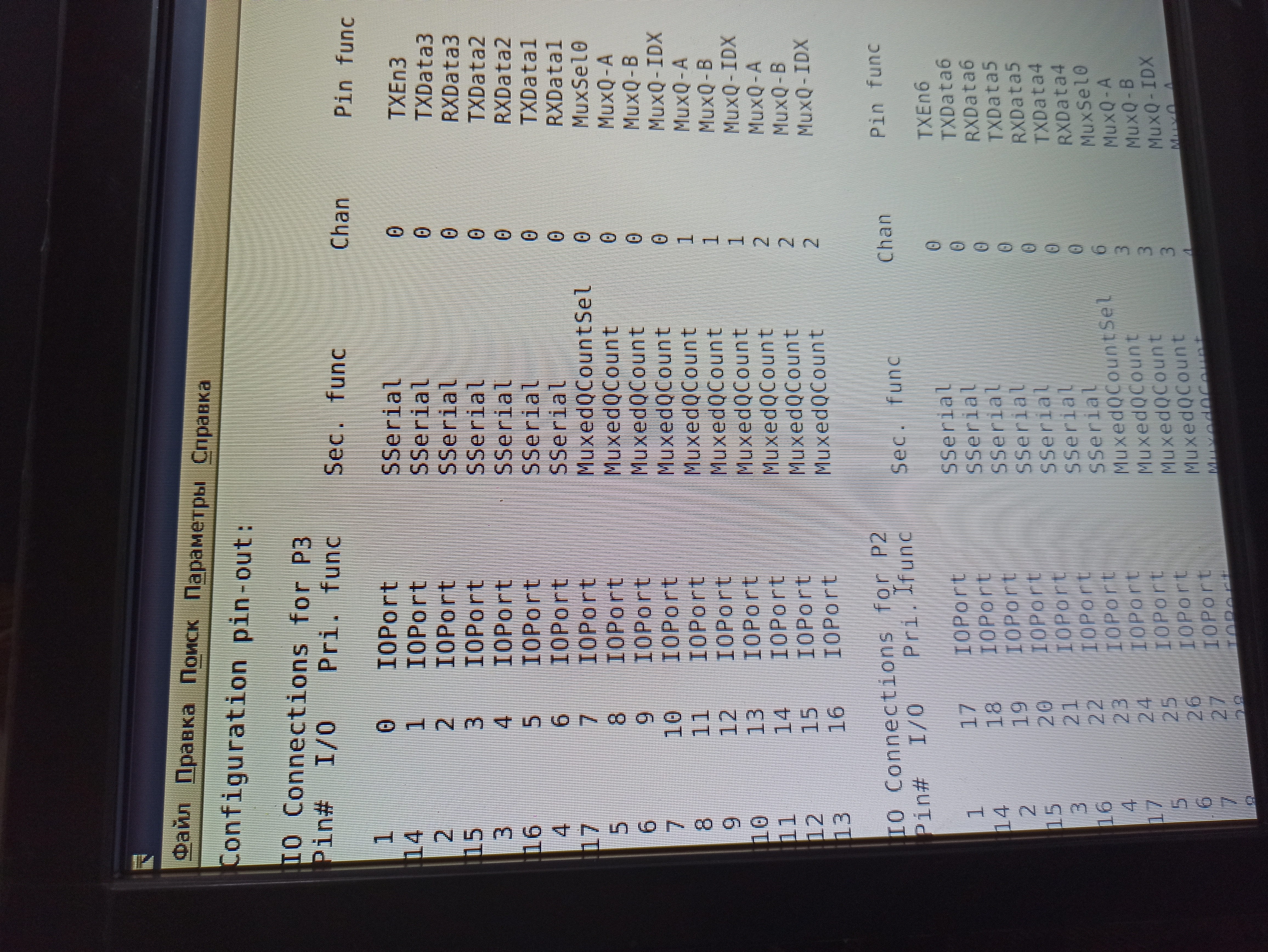

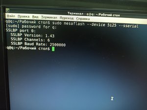

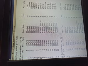

Readhmid. Отображается 2 порта
IMG_20200327_085401.jpg (3672 просмотра) <a class='original' href='./download/file.php?id=179039&mode=view' target=_blank>Загрузить оригинал (8.11 МБ)</a>
IMG_20200327_085349.jpg (3672 просмотра) <a class='original' href='./download/file.php?id=179040&mode=view' target=_blank>Загрузить оригинал (10.1 МБ)</a>
IMG_20200327_085321.jpg (3672 просмотра) <a class='original' href='./download/file.php?id=179041&mode=view' target=_blank>Загрузить оригинал (9.12 МБ)</a>
doctorzx
Сообщения: 31
Зарегистрирован: 30 сен 2019, 10:50
Re: 5i25 не видит 7i76
Сообщение doctorzx »
There are 1 of sserial in configuration...это вероятно, только конфигурация с 7i77?
Должно отображаться несколько конфигураций?
D.L.
Сообщения: 452
Репутация: 152
Откуда: Киров
Сообщение D.L. »

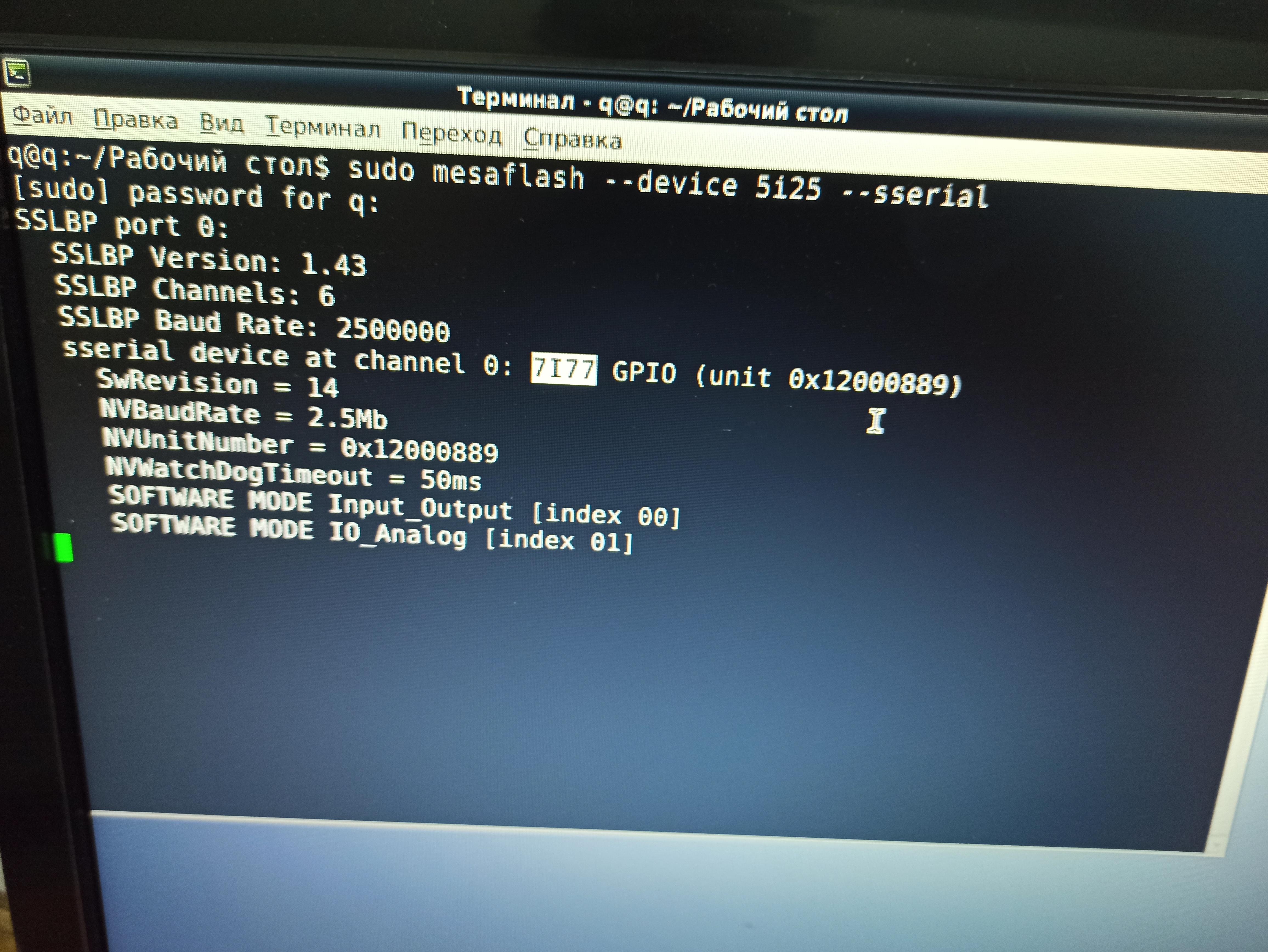

В этой прошивке нет степгенов - она точно не для 76й, перепрошивайте.
D.L.
Сообщения: 452
Репутация: 152
Откуда: Киров
Сообщение D.L. »
Прошивка от 77й никогда не увидит смартсериал устройства 76й потому, что смартсериал входы-выходы 76й расположены на других физических пинах.
