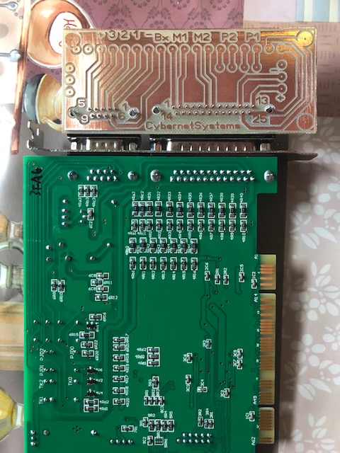

Не так давно появился у меня в гараже электроэрозионный проволочно-вырезной 2-х координатный станок A207. Привез друг для неспешного ввода в эксплуатацию.
Он уже успел заменить привода на шаговые двигатели с энкодерами. в остальном по механики ничего пока не менялось.
В данное время основной упор делаю на управление станком и генератор импульсов.
В качестве управления имеется плата расширения для ПК AutoCut v6.6, со своим программным обеспечением (WireCut) и утилитой для создания G-code для AutoCad 2004-2006.
Так как плата довольно старая то она расcчитана под интерфейс PCI, то есть довольно таки устаревшее железо. Но это пока не проблема.
Насколько я в курсе, на сегодняшний момент эта плата производителем не поддерживается, и тех. поддержка не отвечает. Хотя она до сих пор продается.

Сделал клемную плату для удобства подсоединения проводов от драйверов, питания 12В, релюх...

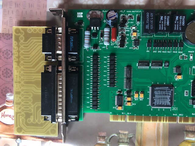

а по подробнее про плату можете написать? а то информации по ней кот наплакал(((

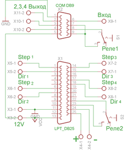

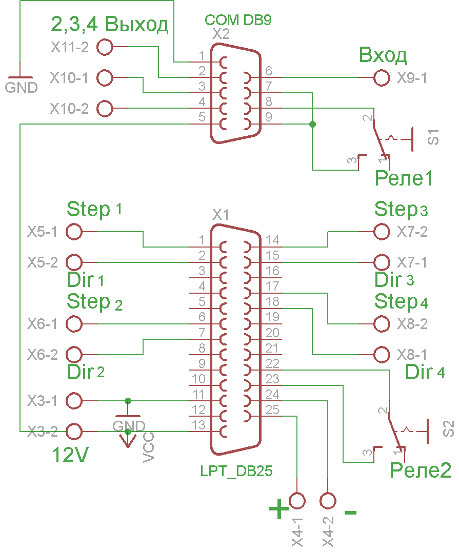

Нарисовал схему подключения внешней обвязки к плате:
Так как она взаимодействует с внешним миром через опторазвязку, то к ней необходимо подключить внешнее питание 12В - это выводы 11 и 13, 25-ти пинового разъема (LPT).
К этому же разъему подключается и управление приводами осей. Всего можно подключить 4 привода разного типа. К двум: одно-фазные, трех-фазные и пяти-фазные, а к другим двум, только: одно-фазное и трех-фазное управление.
Так как у меня однофазные шаговые двигатели, то я подцепил их по двум проводам - step/dir.
Еще в этом разъеме есть выводы замыкания двух реле, одно из которых дублируется на разъеме DB9, и оно должно включать генератор импульсов.
Из того что я понял, разъем DB9, в основном служит для управления генератором: включения и задания режимов генерации. Для последнего, в этом разъеме есть три выхода и один вход. Обмен информацией компьютер -> генератор осуществляется по одному из протоколов выбранных в программе управления. В общем, основная загвоздка сейчас в этом, но думаю что со временем разберусь.

Шаговые двигатели однофазные не бывают а только 2-х, 3-х,5 и 6 фазные.Так как у меня однофазные шаговые двигатели
А STEP/DIR это протокол передачи нужного движения на драйвер.
Мотор, который стоял на этом станке (ШД-5) был шестифазным с углом единичного шага - 1.5 градуса (240 шагов на оборот) те моторы что заменены двухфазные шаговики с углом шага 1.8 градуса. А указанная плата требует только механическую систему с суммарной передачей 1 микрон на шимпульс STEP. Это не линукс. Из этого чтобы этот станок работал с Платой AUTOCUT в правильном масштабе - придется менять передачу шкивов и ремень под эти шкивы. Или придется масштабировать чертеж DXF на дробный коэфициент, при этом все переезды вручную надо то-же значение умножать на этот дробный коэффициент. Можно надуть систему - поставить на драйвере коэффициент 12 при этом все надо будет умножать на 10, но при этом не выйдет скорость резки выше 3мм/мин, а для тонких деталей скорость может быть до 14мм/мин.
!!!!!!данная плата генерит импульсы STEP/DIR не по протоколу а как часть просто 2-х фаз управления шаговиком но драйвер шаговика это понимает!!!! А вот протокол CW/CCW эта плата генерит такой, что ни один драйвер его понимать не будет, проверено!
Разрешать любые перемещения выше 2000 импульсов нельзя при использовании протокола STEP/DIR при разгоне свыше 2200 шагов импульсов STEP станет в 2 меньше и будет перемещение в 2 раза короче (потеря шагов). В протоколе CW/CCW этого косяка нет, но его не понимает ни один драйвер.
Хотя 2000 импульсов в секунду это 120мм/мин для эрозионника на маршевой скорости вполне достаточно.

Хорошо, выводы 24 и 25 отвечают за меж электродный зазор, что надо на них подавать? я так понимаю через делитель напряжения от 0 до 5 вольт? я правильно понимаю?CybSys писал(а):Нарисовал схему подключения внешней обвязки к плате:

Напругу с проволоки.MadRat писал(а):Хорошо, выводы 24 и 25 отвечают за меж электродный зазор, что надо на них подавать?
Делитель вроде есть уже на плате. Если не ошибаюсь можно подавать что то до 120в. Надо смотреть схему на плате.MadRat писал(а):я так понимаю через делитель напряжения от 0 до 5 вольт? я правильно понимаю?

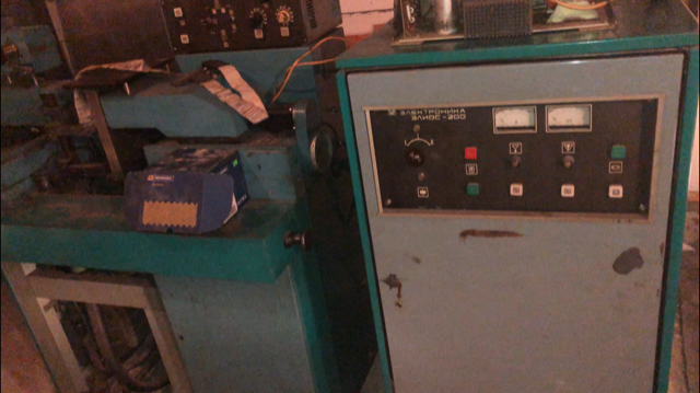

Был прецедент когда эту плату подключали без делителя к советскому генератору, плата сгорала.MadRat писал(а):у меня с 150 вольт RC генератор выдаёт
У нас на генераторе переключатель 80/110в (для толстого материала)

На последних станках TOSUN в режимах забито LOW (80В) при резке больших толщин и он режет (даже 400мм на LOW).У нас на генераторе переключатель 80/110в (для толстого материала)
Верно, если ее подключить к тиратроннику как от этого станка то он выдает на холостом ходу напряжения до 300В.Был прецедент когда эту плату подключали без делителя к советскому генератору, плата сгорала.
Если схема самодельного генератора просто источник даже и 100В и ключ (транзистор) то индуктивность шины станка наведет большое напряжение при его закрытии что вызовет пробой транзистора или спалит плату, если в схемотехнике не приняты меры против этого. Хотя на плате в итоге после АЦП стоит опторазвязка по цифре и аналог входа можно восстановить. И вообще никто не подключает МЭП на выводы 24 25 без дополнительного ограничения максимума.
В китайском станке от которого эта плата на базах транзисторов стоят резисторы от 100 Ом что сильно затягивает фронты открытие/закрытие выделяя выбросы от индуктивности в тепло. Но там токи импульса до 40А и индуктивность выделяет не фатальную энергию. А вот если надо получить ток 100-300А как в латунниках и за 1-3 микросекунды такое решение не прокатит.
