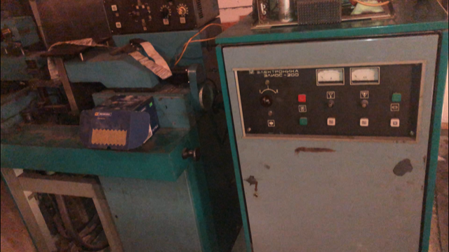

Доброго времени суток.
Не так давно появился у меня в гараже электроэрозионный проволочно-вырезной 2-х координатный станок A207. Привез друг для неспешного ввода в эксплуатацию.
Он уже успел заменить привода на шаговые двигатели с энкодерами. в остальном по механики ничего пока не менялось.
В данное время основной упор делаю на управление станком и генератор импульсов.
В качестве управления имеется плата расширения для ПК AutoCut v6.6, со своим программным обеспечением (WireCut) и утилитой для создания G-code для AutoCad 2004-2006.
Так как плата довольно старая то она расcчитана под интерфейс PCI, то есть довольно таки устаревшее железо. Но это пока не проблема.
Насколько я в курсе, на сегодняшний момент эта плата производителем не поддерживается, и тех. поддержка не отвечает. Хотя она до сих пор продается.
Что касается самого станка, сделал небольшой обзор того что имеется у меня.
https://www.youtube.com/watch?v=K54vBHQQhjQ
Сделал клемную плату для удобства подсоединения проводов от драйверов, питания 12В, релюх...

а по подробнее про плату можете написать? а то информации по ней кот наплакал(((

Нарисовал схему подключения внешней обвязки к плате:
Так как она взаимодействует с внешним миром через опторазвязку, то к ней необходимо подключить внешнее питание 12В - это выводы 11 и 13, 25-ти пинового разъема (LPT).
К этому же разъему подключается и управление приводами осей. Всего можно подключить 4 привода разного типа. К двум: одно-фазные, трех-фазные и пяти-фазные, а к другим двум, только: одно-фазное и трех-фазное управление.
Так как у меня однофазные шаговые двигатели, то я подцепил их по двум проводам - step/dir.
Еще в этом разъеме есть выводы замыкания двух реле, одно из которых дублируется на разъеме DB9, и оно должно включать генератор импульсов.
Из того что я понял, разъем DB9, в основном служит для управления генератором: включения и задания режимов генерации. Для последнего, в этом разъеме есть три выхода и один вход. Обмен информацией компьютер -> генератор осуществляется по одному из протоколов выбранных в программе управления. В общем, основная загвоздка сейчас в этом, но думаю что со временем разберусь.
Шаговые двигатели однофазные не бывают а только 2-х, 3-х,5 и 6 фазные.
А STEP/DIR это протокол передачи нужного движения на драйвер.
Мотор, который стоял на этом станке (ШД-5) был шестифазным с углом единичного шага - 1.5 градуса (240 шагов на оборот) те моторы что заменены двухфазные шаговики с углом шага 1.8 градуса. А указанная плата требует только механическую систему с суммарной передачей 1 микрон на шимпульс STEP. Это не линукс. Из этого чтобы этот станок работал с Платой AUTOCUT в правильном масштабе - придется менять передачу шкивов и ремень под эти шкивы. Или придется масштабировать чертеж DXF на дробный коэфициент, при этом все переезды вручную надо то-же значение умножать на этот дробный коэффициент. Можно надуть систему - поставить на драйвере коэффициент 12 при этом все надо будет умножать на 10, но при этом не выйдет скорость резки выше 3мм/мин, а для тонких деталей скорость может быть до 14мм/мин.
!!!!!!данная плата генерит импульсы STEP/DIR не по протоколу а как часть просто 2-х фаз управления шаговиком но драйвер шаговика это понимает!!!! А вот протокол CW/CCW эта плата генерит такой, что ни один драйвер его понимать не будет, проверено!
Разрешать любые перемещения выше 2000 импульсов нельзя при использовании протокола STEP/DIR при разгоне свыше 2200 шагов импульсов STEP станет в 2 меньше и будет перемещение в 2 раза короче (потеря шагов). В протоколе CW/CCW этого косяка нет, но его не понимает ни один драйвер.
Хотя 2000 импульсов в секунду это 120мм/мин для эрозионника на маршевой скорости вполне достаточно.

Хорошо, выводы 24 и 25 отвечают за меж электродный зазор, что надо на них подавать? я так понимаю через делитель напряжения от 0 до 5 вольт? я правильно понимаю?
Насчёт 1шаг= 0,001мм я думаю использовать швп с шагом 4мм и драйвера Лидшайн DM556 с делением 4000 имп/об, там есть и 5000 что позволяет использовать шаг 5мм
Re: Электроэрозионный проволочно-вырезной станок А207
MadRat писал(а):Хорошо, выводы 24 и 25 отвечают за меж электродный зазор, что надо на них подавать?
Напругу с проволоки.
MadRat писал(а):я так понимаю через делитель напряжения от 0 до 5 вольт? я правильно понимаю?
Делитель вроде есть уже на плате. Если не ошибаюсь можно подавать что то до 120в. Надо смотреть схему на плате.

aftaev писал(а):Делитель вроде есть уже на плате. Если не ошибаюсь можно подавать что то до 120в. Надо смотреть схему на плате.
у меня с 150 вольт RC генератор выдаёт
MadRat писал(а):у меня с 150 вольт RC генератор выдаёт
Был прецедент когда эту плату подключали без делителя к советскому генератору, плата сгорала.
У нас на генераторе переключатель 80/110в (для толстого материала)
На последних станках TOSUN в режимах забито LOW (80В) при резке больших толщин и он режет (даже 400мм на LOW).
Верно, если ее подключить к тиратроннику как от этого станка то он выдает на холостом ходу напряжения до 300В.
Если схема самодельного генератора просто источник даже и 100В и ключ (транзистор) то индуктивность шины станка наведет большое напряжение при его закрытии что вызовет пробой транзистора или спалит плату, если в схемотехнике не приняты меры против этого. Хотя на плате в итоге после АЦП стоит опторазвязка по цифре и аналог входа можно восстановить. И вообще никто не подключает МЭП на выводы 24 25 без дополнительного ограничения максимума.
В китайском станке от которого эта плата на базах транзисторов стоят резисторы от 100 Ом что сильно затягивает фронты открытие/закрытие выделяя выбросы от индуктивности в тепло. Но там токи импульса до 40А и индуктивность выделяет не фатальную энергию. А вот если надо получить ток 100-300А как в латунниках и за 1-3 микросекунды такое решение не прокатит.
RC генератор с такой платой видимо будет иметь производительность до 1-5 квадратов, не понятно за чем такие риски и затраты.

На китайских станках типа DK могут стоят ШВП с шагом 4мм
На станке A207 шаг щлифованного винта 1мм, шкивы с завода 12/50 зубов и ремень с шагом 6.34 (таких ремней больше не бывает). По этому никаким дроблением это не вытянуть (дробное дробление драйвер шаговика не поддерживает).
Если мотор напрямую на валу с шагом 1,2,4,5,6мм то все прокатит без дробей.

у меня 150в и до 2.5А выдаёт RC генератор
150В где, на вольтметре - это не показатель. надо мерить только осциллографом, при этом на холостом ходу без нагрузки когда разрядный конденсатор зарядится на полную. Или измерить тестером постоянное напряжение на источнике питания этого генератора. RC генератор плох тем что чем сильнее давать подачу тем до меньшего напряжения будет заряжаться конденсатор и тем меньше энергия разряда вплоть до утыкания. Кроме этого чем больше проводимость промывающей жидкости тем до меньшего напряжения заряжается конденсатор из-за утечки. Если конечно на выход этого генератора не коммутируется ключевым элементом с заданной частотой. RC генератор отлично работал с керосином или маслом (диэлектрик). В любом случае делитель надо ставить так, чтобы с гарантией на входы платы не попадало более 100В.
На плате стоит естественно пиковый детектор который при редких импульсах RC может работать не очень, надо пробовать.
Латунь толщиной 0.8-1мм современный генератор на A207 под обычной водой без промывки режет на 1Us импульсе при токе 180А с линейной скоростью 10-12мм/мин.

"Alex123" Спасибо за дополнение :good:
Насколько я понял, программа не показывает реальное значение напряжения на проволоке? Но напряжение на проволоке в программе можно задать - это задание идет на управление генератором или изменяется меж электродное расстояние?
там нет Gcode
Хорошо, тогда как можно создавать УП не используя утилиту для AutoCAD-а? У меня просто что то она как то криво работает, не разобрался еще почему, то ли из-за операционной системы, то ли что то не так делаю. Проблема в том что не переносится траектория из AutoCad в AutoCut.
Что касается генератора: то он на МК с одним транзистором))) к нему подключен блок питания на 90В 20А. Сейчас занимаюсь увеличением транзисторов, и хотелось бы сделать обратную связь по току...
