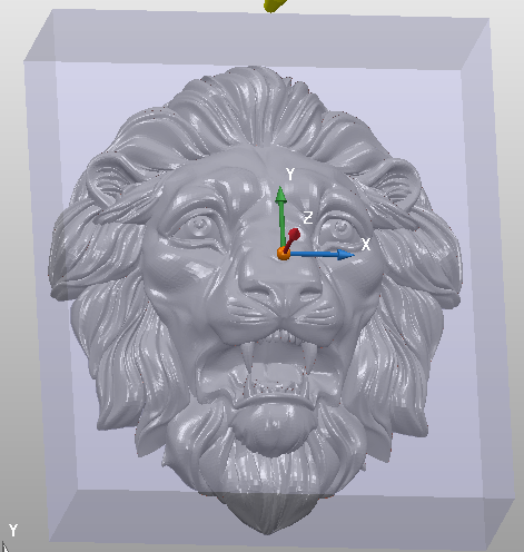

Пытаюсь разобраться с сабжем. С черновой обработкой вроде понятно, а вот про чистовую не могу найти толковый и доступный ресурс или какой видеоурок.
Как powermill указать что при чистовой обработке он должен "танцевать" от результата черновой?
Что, например, если я хочу чистовую делать не по рельефу модели, а хочу остаток материала снять в 2 захода?
Для примера приложил проект. Черновую делаю концевой фрезой d6, а чистовую сферической d5. Какую стратегию чистовой нужно выбрать чтобы вышла голова льва? Как указать, что нужно чистить не весь блок, а только остаток от черновой?
А когда делаю симуляцию, вываливается мол при чистовой обработке фреза быстро перемещается внутри материала :freak:
Подсобите плиз

Чистовая "не танцует" от результата черновой, а обрабатывает начисто рельеф насколько позволяет фреза и указанный припуск. Но результат черновой несомненно учитывается при анализе столкновений.
Чтобы при симуляции чистовой фреза не перемещалась "внутри материала", сделайте сначала симуляцию черновой.

Belorez писал(а):Но результат черновой несомненно учитывается при анализе столкновений.
это надо как-то отдельно указывать или автоматически учитывается?
Belorez писал(а):Чтобы при симуляции чистовой фреза не перемещалась "внутри материала", сделайте сначала симуляцию черновой.
сделал симуляцию черновой и потом запустил чистовую симуляцию. Все равно выдает такую картинку:

В параметрах траектории есть галка "доработка". Если поставить то появится пункт, где можно указать доработкой какой траектории является настраиваемая. Ну и разумеется на черновой надо оставлять припуск на чистовую.

RizONE писал(а):Все равно выдает такую картинку
Наверное для чистовой высота ускоренных перемещений неправильно установлена.

NickSon писал(а):В параметрах траектории есть галка "доработка"
Я использую траекторию "Растр" и "Спираль" - там не нахожу такую галочку (
Эти стратегии использую для обработки такой фигуры
2020-03-28_13-43-08.png (9434 просмотра) <a class='original' href='./download/file.php?id=179120&sid=0416bfbaf82cce2c84e9183728fcdd33&mode=view' target=_blank>Загрузить оригинал (162.76 КБ)</a>
