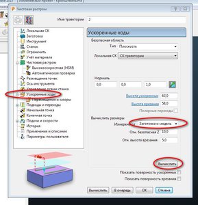

RizONE писал(а):Все равно выдает такую картинку
Наверное для чистовой высота ускоренных перемещений неправильно установлена.
Снимок01.JPG (10450 просмотров) <a class='original' href='./download/file.php?id=179065&mode=view' target=_blank>Загрузить оригинал (80.84 КБ)</a>
