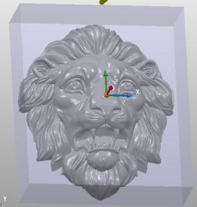

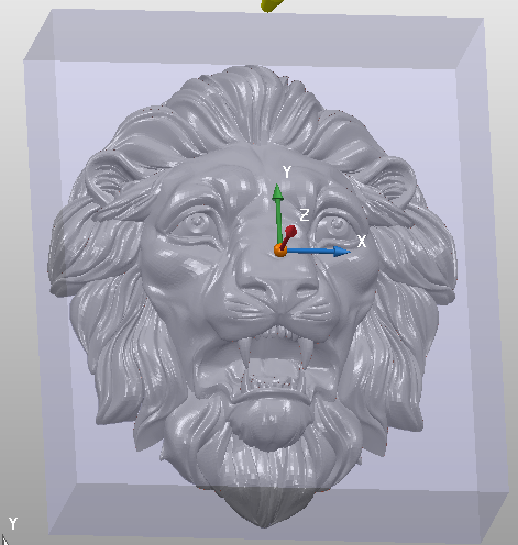

Для примера приложил проект. Черновую делаю концевой фрезой d6, а чистовую сферической d5. Какую стратегию чистовой нужно выбрать чтобы вышла голова льва? Как указать, что нужно чистить не весь блок, а только остаток от черновой?

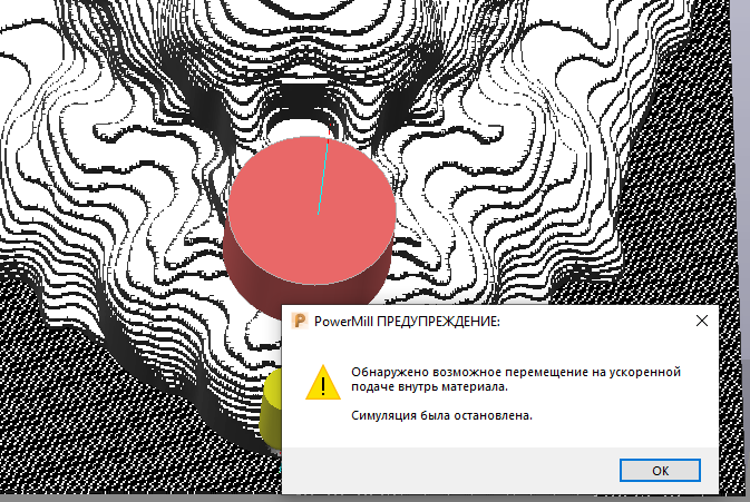

А когда делаю симуляцию, вываливается мол при чистовой обработке фреза быстро перемещается внутри материала :freak:

Belorez писал(а):Чтобы при симуляции чистовой фреза не перемещалась "внутри материала", сделайте сначала симуляцию черновой.
сделал симуляцию черновой и потом запустил чистовую симуляцию. Все равно выдает такую картинку:
2020-03-25_22-56-40.png (10494 просмотра) <a class='original' href='./download/file.php?id=178952&mode=view' target=_blank>Загрузить оригинал (70.59 КБ)</a>

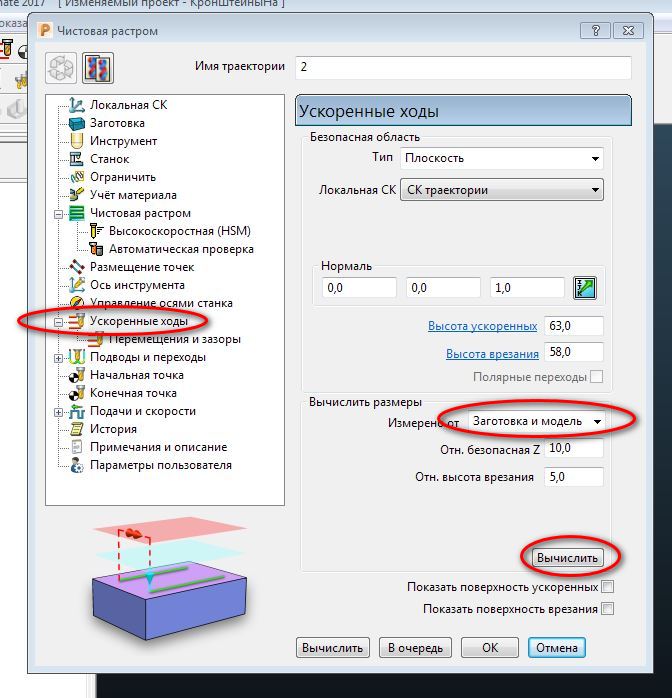

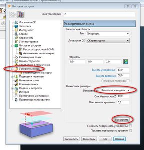

RizONE писал(а):Все равно выдает такую картинку
Наверное для чистовой высота ускоренных перемещений неправильно установлена.
Снимок01.JPG (10446 просмотров) <a class='original' href='./download/file.php?id=179065&mode=view' target=_blank>Загрузить оригинал (80.84 КБ)</a>

Эти стратегии использую для обработки такой фигуры
2020-03-28_13-43-08.png (10410 просмотров) <a class='original' href='./download/file.php?id=179120&mode=view' target=_blank>Загрузить оригинал (162.76 КБ)</a>
