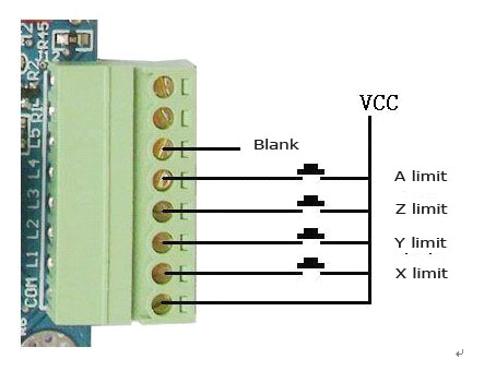

.Схема подключения в мануале к контроллеру следующая
схема подключения концевиков (6990 просмотров) <a class='original' href='./download/file.php?id=12944&mode=view' target=_blank>Загрузить оригинал (46.74 КБ)</a>
. Что такое blank на схеме? Подскажите плиз, куда питание подключать к концевикам и какое (боюсь плату сжечь). и, если можно, попонятнее изобразить схему подключения концевых выключателей для оси Х например. А то я совсем запутался. Заранее благодарен.

Blank - обычно обозначают незадействованный контакт. Никакое питание на концевики подключать не надо, с VCC, похоже, китайцы перемудрили.

Подключай, как нарисовано, 1 контакт в COM, второй в Ln.
На кнопке три контакта, небось она может быть нормально открытой и нормально закрытой.
Сообщения: 9116
Re: Парни помогите подключить концевики к TB6560HQ T3-V5
Nick писал(а):На кнопке три контакта, небось она может быть нормально открытой и нормально закрытой.
Да. Нужно подключать левый (по фото) и средний - это общий и нормально разомкнутый.

в описании mach3 написано, что контакты должны быть нормально замкнуты, я пробовали и так и так - не работает. судя по схеме, если подать питание будет КЗ. Вот я и говорю, что уже запутался.

ya.sjawa писал(а):в описании mach3 написано, что контакты должны быть нормально замкнуты, я пробовали и так и так - не работает. судя по схеме, если подать питание будет КЗ. Вот я и говорю, что уже запутался.
Посмотри тестером напряжение между COM и входами лимитов (при отключенных концевиках). Должно быть около 5 вольт.

В маче должно быть окошко в котором состояния пинов отображается, посмотри, что в нем показывает, когда замыкаешь провод. И вообще мачу должно быт по барабану какие кнопки - просто меняется Active Low для пина и все.

Мужики спасибо за поддержку, ларчик просто открывался, никакого питания там подводить не нужно, контакты должны быть нормально разомкнуты. Я изначально схему скоммутировал так (по совету в мануале к Mach3 кстати), что контакты были нормально замкнуты, вот ничего и не работало (система считала, что оси в крайних положениях). Переустановил провода и все заработало. Война окончена - всем спасибо!
