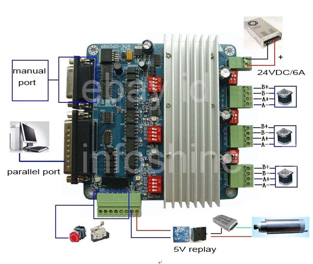

Парни не пинайте сильно, я на пути освоения CNC. Собрал 3-х осевого монстрика (исключительно освоить как все работает и с какими трудностями столкнусь). Двигатели и контроллер китайские в связке TB6560HQ T3-V5 + NEMA17
контроллер (7070 просмотров) <a class='original' href='./download/file.php?id=12942&mode=view' target=_blank>Загрузить оригинал (98.85 КБ)</a>
контроллер

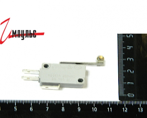

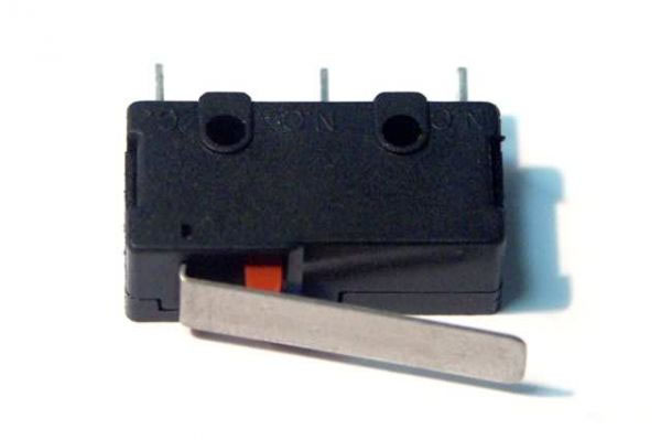

. Все установил, все работает под Mach3Mill. Никак не допетрю, как концевики подключать. Концевики самые обычные

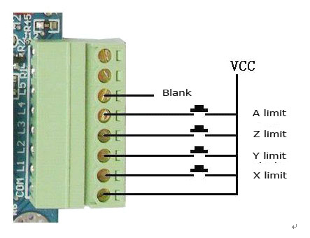

.Схема подключения в мануале к контроллеру следующая
схема подключения концевиков (7070 просмотров) <a class='original' href='./download/file.php?id=12944&mode=view' target=_blank>Загрузить оригинал (46.74 КБ)</a>
. Что такое blank на схеме? Подскажите плиз, куда питание подключать к концевикам и какое (боюсь плату сжечь). и, если можно, попонятнее изобразить схему подключения концевых выключателей для оси Х например. А то я совсем запутался. Заранее благодарен.
Re: Парни помогите подключить концевики к TB6560HQ T3-V5
Blank - обычно обозначают незадействованный контакт. Никакое питание на концевики подключать не надо, с VCC, похоже, китайцы перемудрили.
Подключай, как нарисовано, 1 контакт в COM, второй в Ln.
На кнопке три контакта, небось она может быть нормально открытой и нормально закрытой.
Nick писал(а):На кнопке три контакта, небось она может быть нормально открытой и нормально закрытой.
Да. Нужно подключать левый (по фото) и средний - это общий и нормально разомкнутый.

в описании mach3 написано, что контакты должны быть нормально замкнуты, я пробовали и так и так - не работает. судя по схеме, если подать питание будет КЗ. Вот я и говорю, что уже запутался.
ya.sjawa писал(а):в описании mach3 написано, что контакты должны быть нормально замкнуты, я пробовали и так и так - не работает. судя по схеме, если подать питание будет КЗ. Вот я и говорю, что уже запутался.

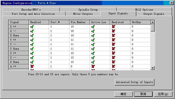

Посмотри тестером напряжение между COM и входами лимитов (при отключенных концевиках). Должно быть около 5 вольт.
В маче должно быть окошко в котором состояния пинов отображается, посмотри, что в нем показывает, когда замыкаешь провод. И вообще мачу должно быт по барабану какие кнопки - просто меняется Active Low для пина и все.

Мужики спасибо за поддержку, ларчик просто открывался, никакого питания там подводить не нужно, контакты должны быть нормально разомкнуты. Я изначально схему скоммутировал так (по совету в мануале к Mach3 кстати), что контакты были нормально замкнуты, вот ничего и не работало (система считала, что оси в крайних положениях). Переустановил провода и все заработало. Война окончена - всем спасибо!

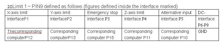

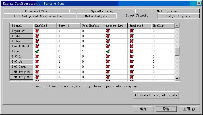

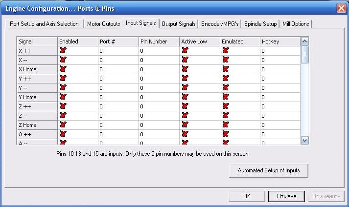

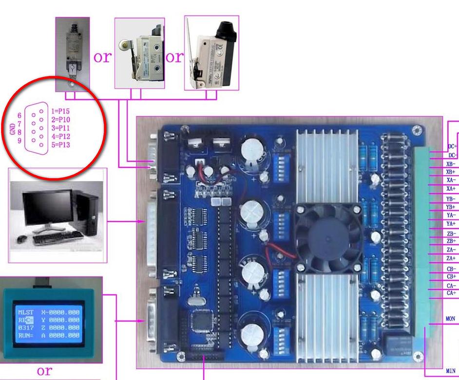

Пожалуйста подскажите как на этот синем контроллере подключаются концевики и что прописывать в Input signals в Mach. Если я правильно понял, пины 6,7,8,9 - это земля. 1=P15 2=P10 3=P11 4=P12 5-P13 идут на концевики. То есть подключаются концевики на пары пинов 1-6, 2-7, 3-8, 4-9. Правильно? В программе как прописать пины? 1-10, 1-11, 1-12, 1-13, 1-15?
Синий контроллер буду возвращать по гарантии, но хотел пока потренироваться с подключением датчиков/концевиков.
Мне пока не нужно подключать датчики лимитов, очень важно понять как подключить датчик probe для обнуления Z (поиск металла, плазма). Я правильно понимаю, что если я пропишу в Probe 1-15, то подключив датчик на пины 1-6 (P15-GND) датчик будет срабатывать как Probe?
Извините за эту кашу информации. Это у меня сейчас в голове каша после кучи прочтённого в Гугл.
P.S. Уже побежал в магазин за тестером, старый сдох ))) Где там 5В мерить, должно быть между 1 и 6?

Нашёл! На красном контроллере, как тут говорилось, COM(земля получается...) и P10 (пин10) это в программе указывается как 1-10. Повесил таким образом датчик Probe.
