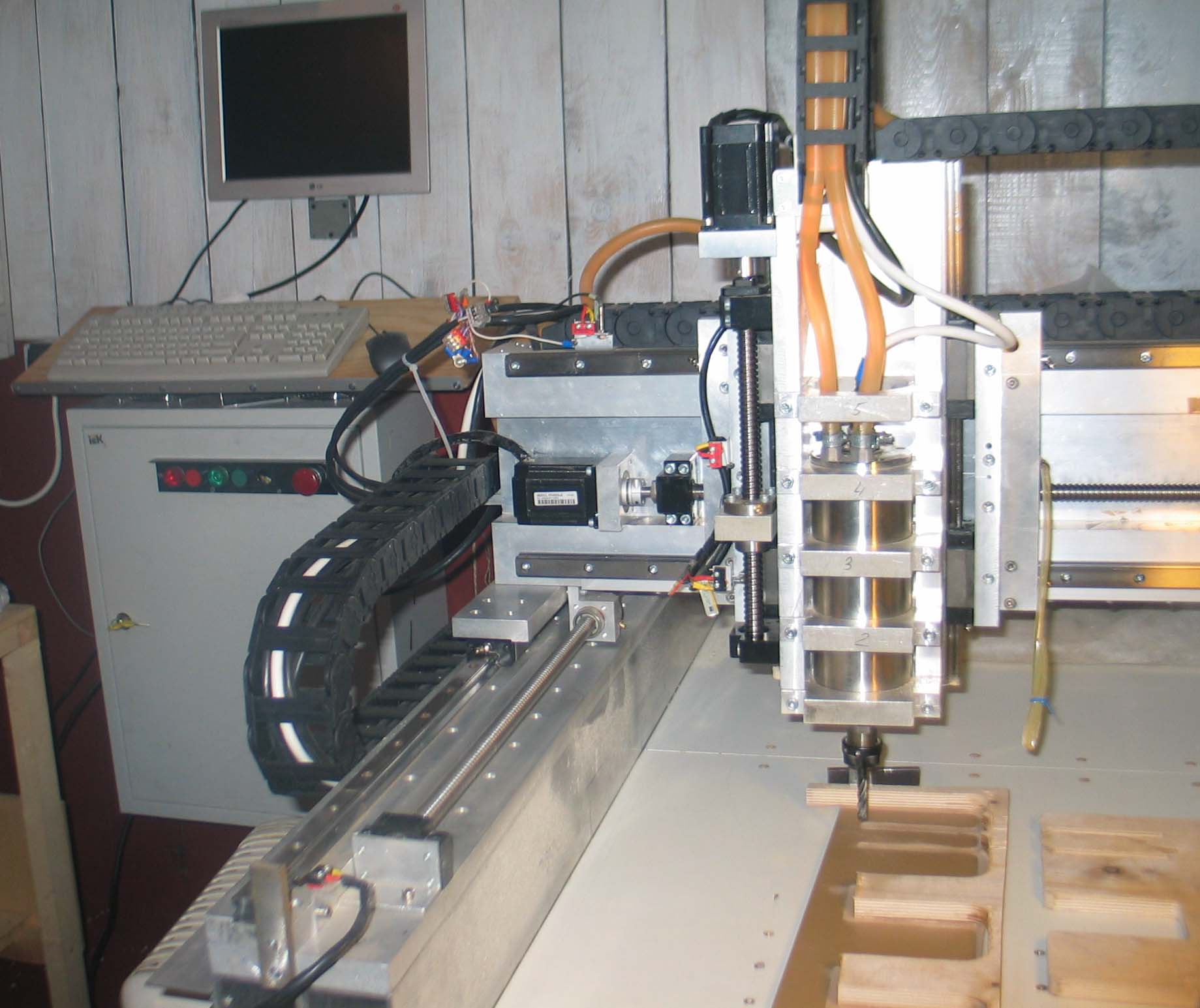

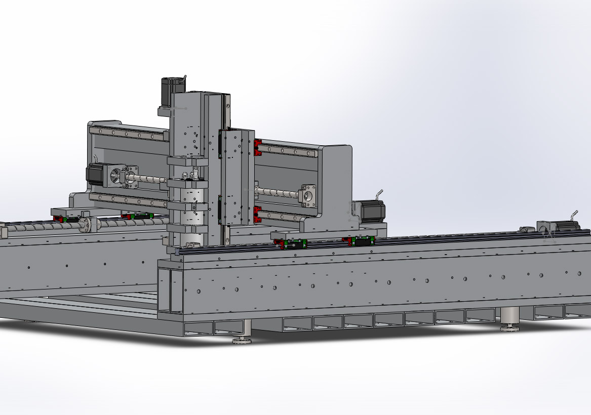

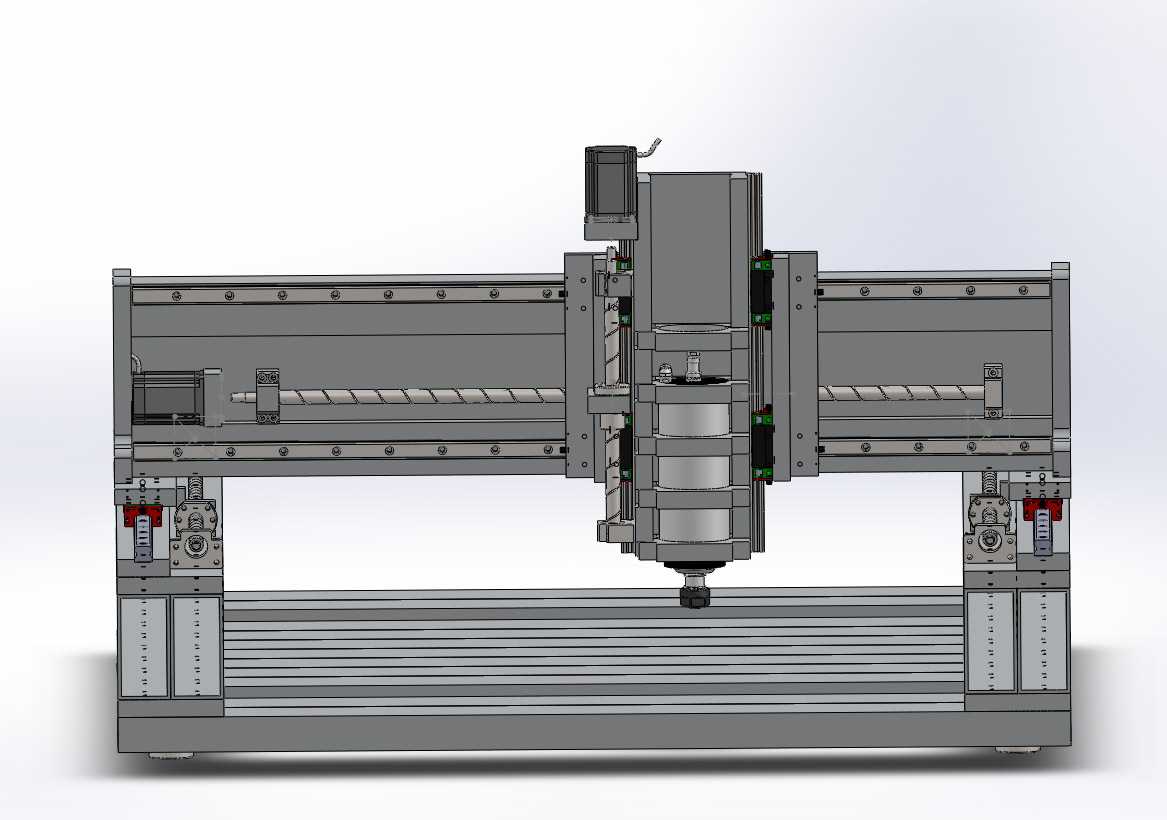

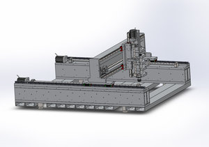

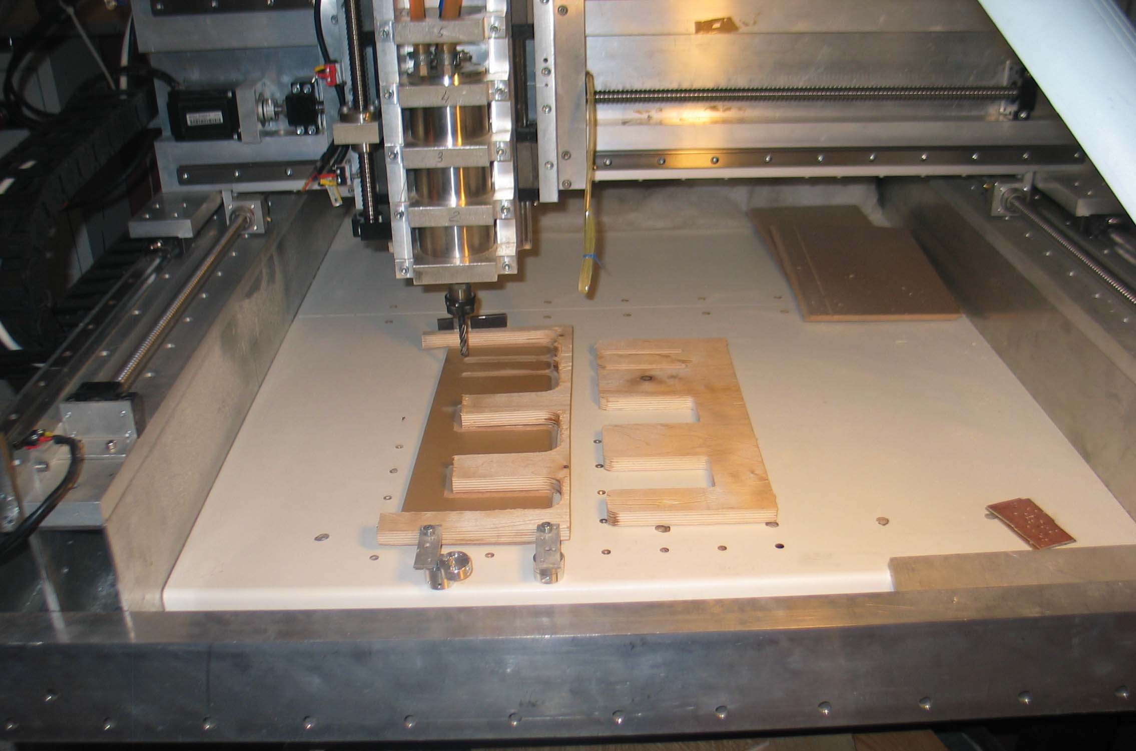

Здравствуйте всем!
Эпопея по постройке станка началась в октябре 2011 года.
В качестве "донора" - был использован проект станка "Графа" с форума rcdesign.ru.
ST-1.jpg (8046 просмотров) <a class='original' href='./download/file.php?id=12889&mode=view' target=_blank>Загрузить оригинал (110.85 КБ)</a>
ST-2.jpg (8046 просмотров) <a class='original' href='./download/file.php?id=12890&mode=view' target=_blank>Загрузить оригинал (125.3 КБ)</a>
ST-3.jpg (8046 просмотров) <a class='original' href='./download/file.php?id=12891&mode=view' target=_blank>Загрузить оригинал (116.13 КБ)</a>

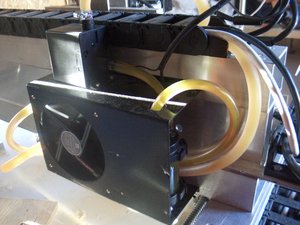

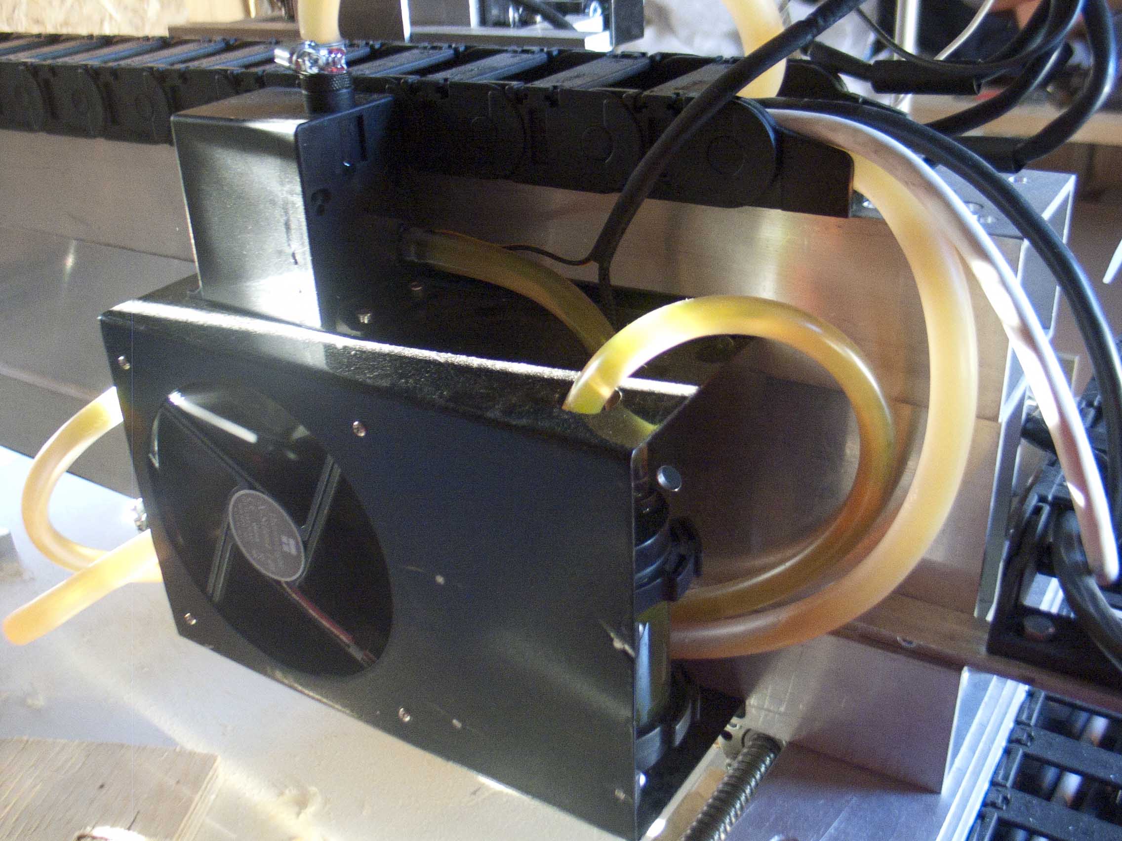

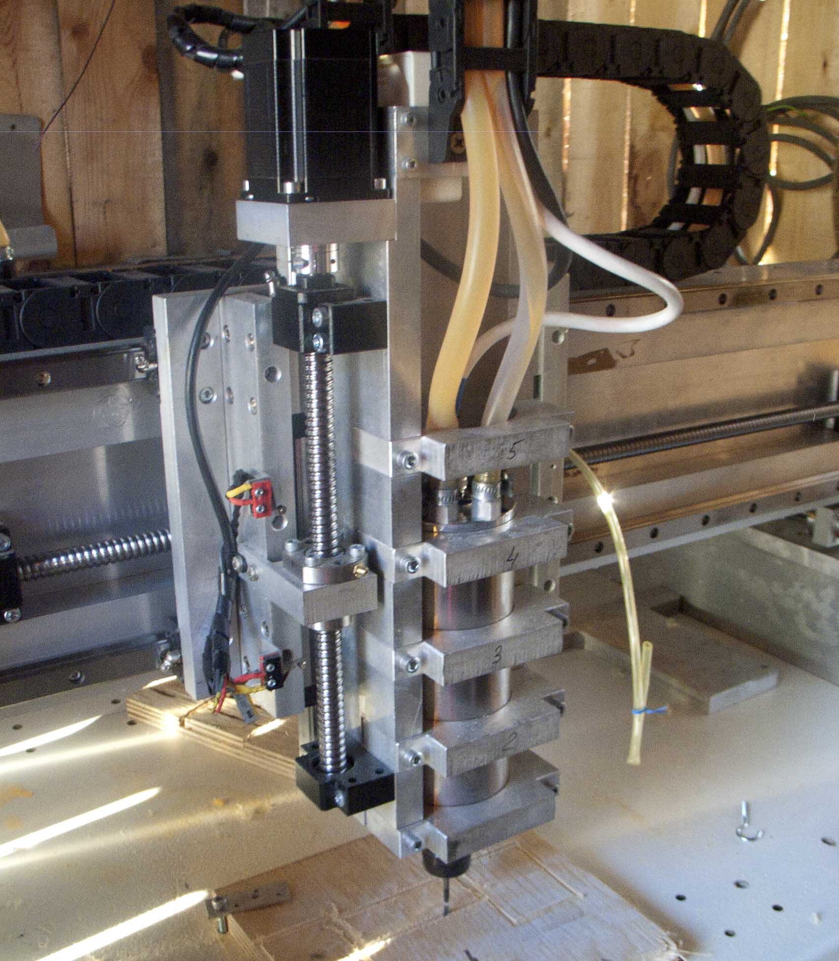

При строительстве была использована алюминиевая профильная труба 100х40, 120х60, 80х60.
лист Б-95 толщиной 25мм.
Шаговые двигатели - Leadshine 57HS22, рельсовые направляющие 20 размера, ШВП - 1205,
Шпиндель ET-80 2.2 кВт , управление по модбасу частотником Nyunday N-50.
Скорость быстрых перемещений - 3000мм/мин.Ниже фотографии этапа строительства.

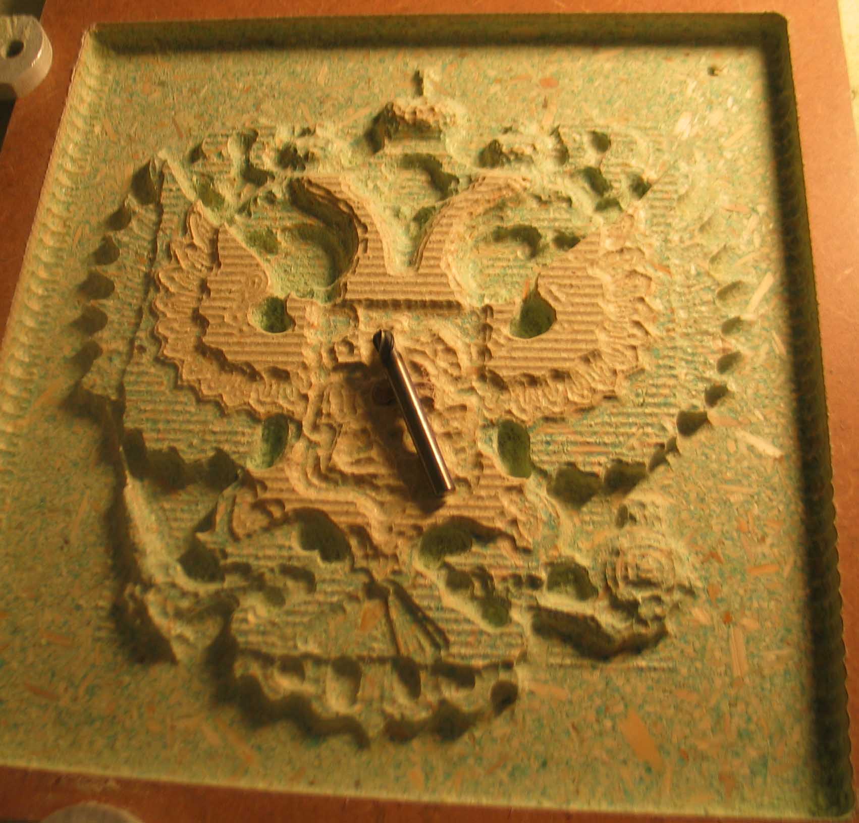

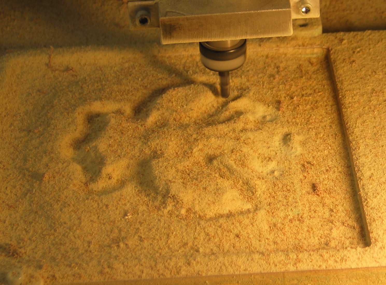

Первая стружка
IMG_5170.jpg (8046 просмотров) <a class='original' href='./download/file.php?id=12895&mode=view' target=_blank>Загрузить оригинал (185.54 КБ)</a>
и результат
IMG_5182.jpg (8046 просмотров) <a class='original' href='./download/file.php?id=12896&mode=view' target=_blank>Загрузить оригинал (103.46 КБ)</a>
IMG_5230.jpg (8046 просмотров) <a class='original' href='./download/file.php?id=12897&mode=view' target=_blank>Загрузить оригинал (184.31 КБ)</a>
IMG_5231.jpg (8046 просмотров) <a class='original' href='./download/file.php?id=12898&mode=view' target=_blank>Загрузить оригинал (197.58 КБ)</a>
Общие виды -

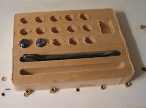

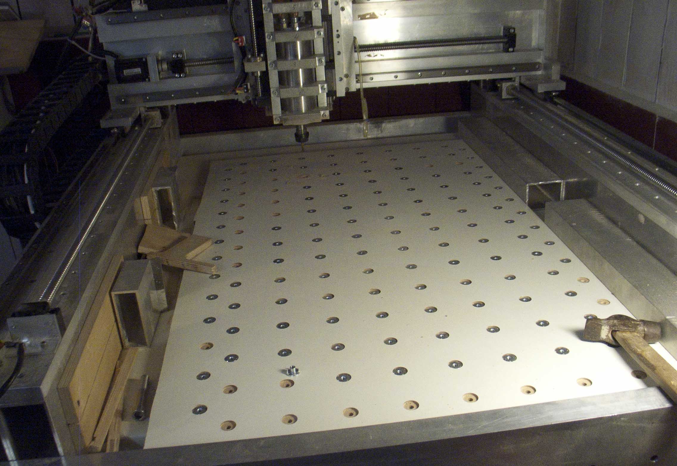

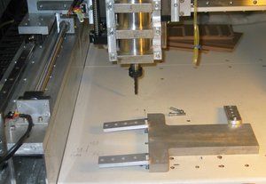

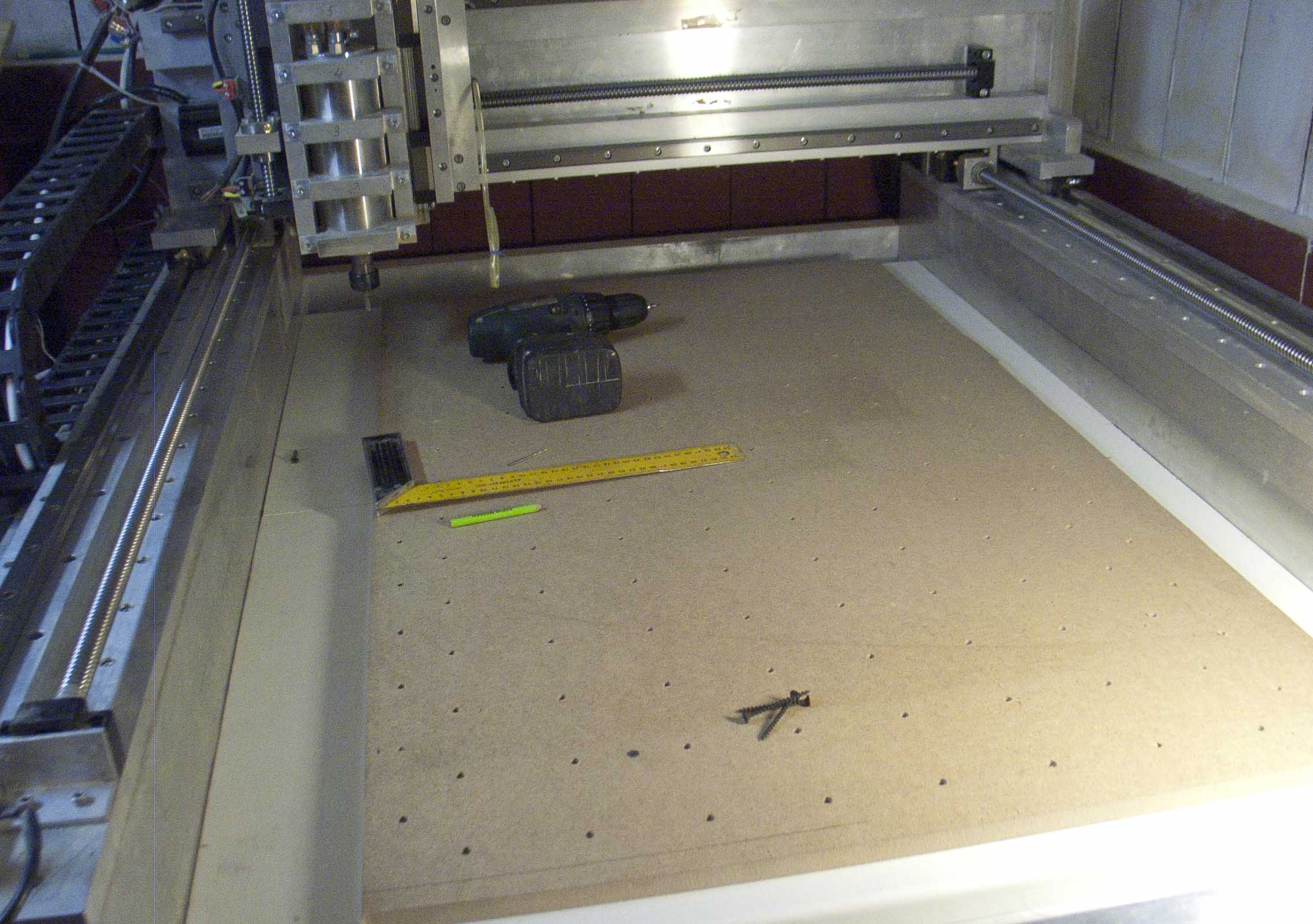

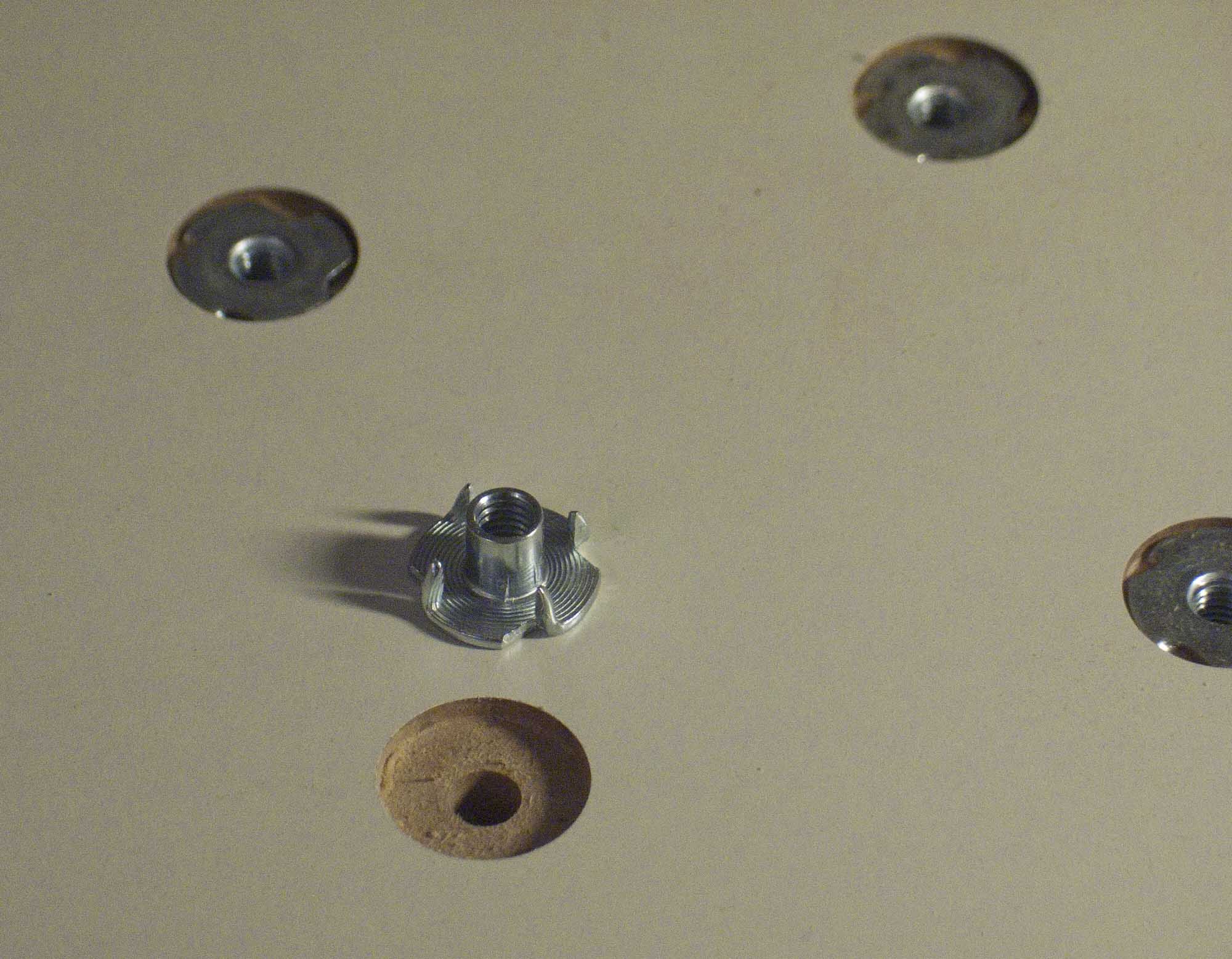

Была изготовлена "жертвенная" плита из МДФ в качестве крепежа использованы "усовые" гайки.
IMG_5318.jpg (8046 просмотров) <a class='original' href='./download/file.php?id=12911&mode=view' target=_blank>Загрузить оригинал (155.96 КБ)</a>
CRW_5320.jpg (8046 просмотров) <a class='original' href='./download/file.php?id=12912&mode=view' target=_blank>Загрузить оригинал (274.79 КБ)</a>
CRW_5322.jpg (8046 просмотров) <a class='original' href='./download/file.php?id=12913&mode=view' target=_blank>Загрузить оригинал (220.83 КБ)</a>
CRW_5323.jpg (8046 просмотров) <a class='original' href='./download/file.php?id=12914&mode=view' target=_blank>Загрузить оригинал (296.84 КБ)</a>

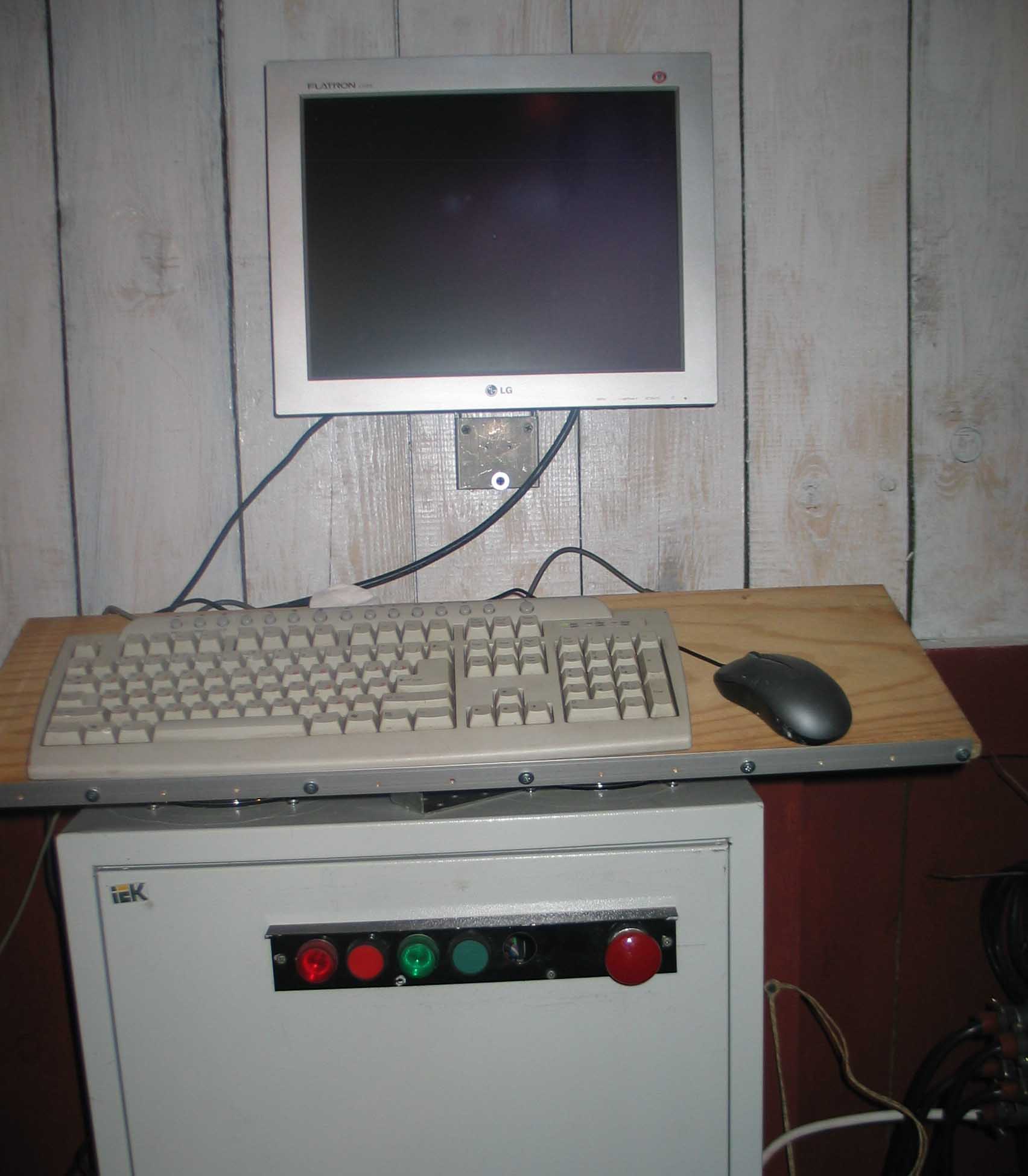

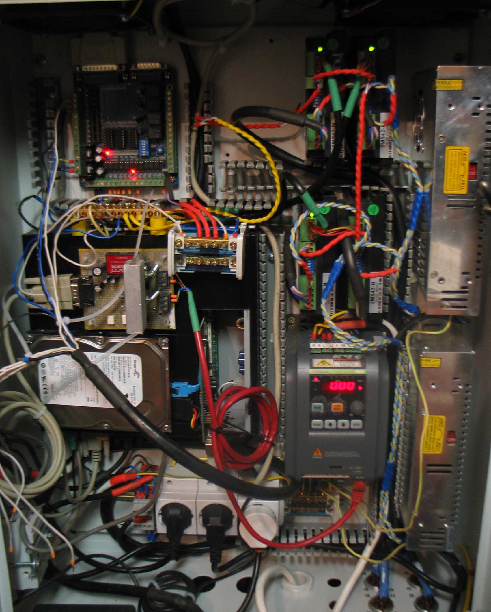

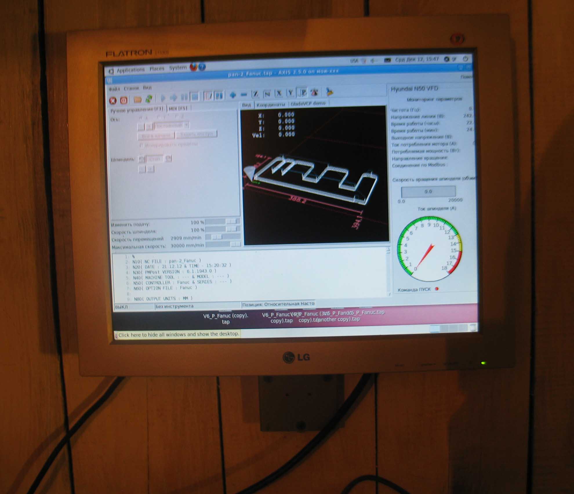

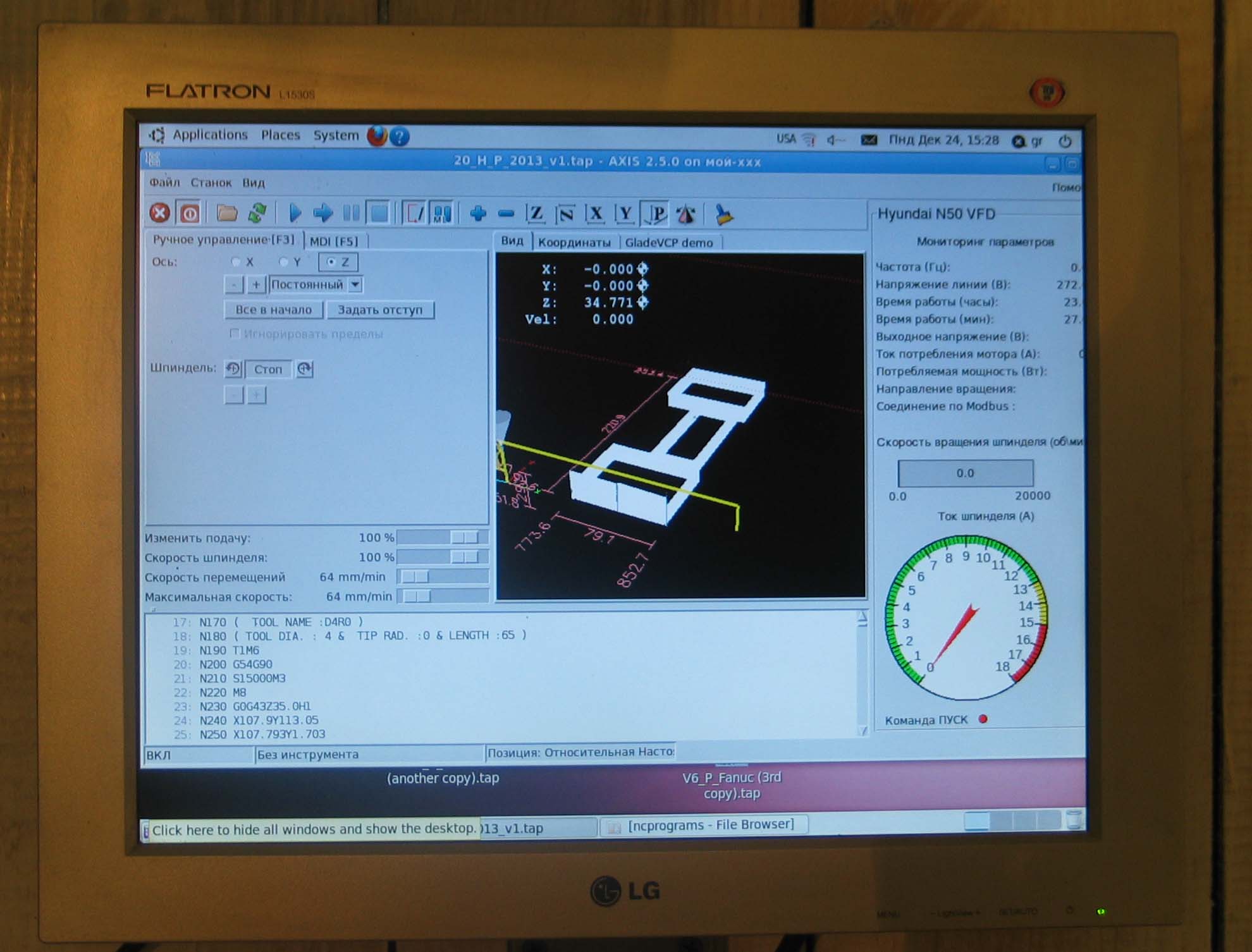

ЗЫЫ и что у тебя на панеле в LinuxCNC выведено? Как время делал, и откуда берутся показания по вольтажу и току?

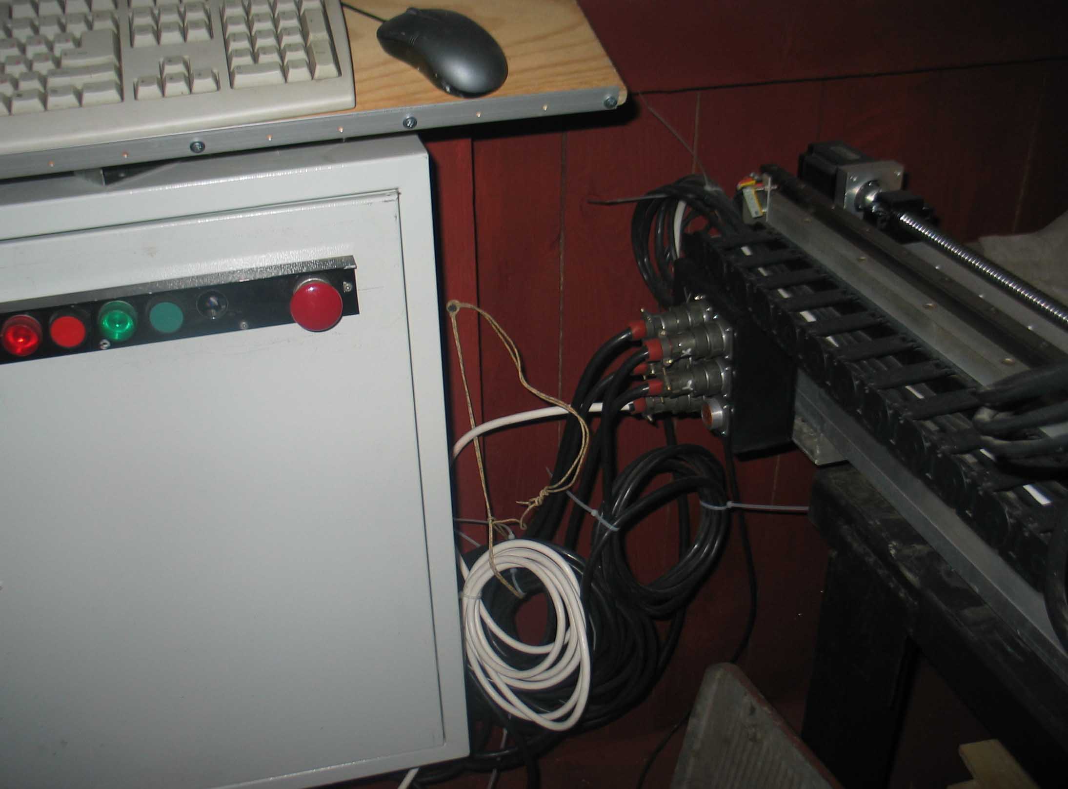

... а вот за монтаж в шкафу - неуд! :wik:

По поводу "донорства" - немного некорректно написал - просто подсмотрел у Графа много идей при реализации своего проекта.
Nick писал(а):Что не нравится?
Станок сделан из алюминиевых профильных труб с толщиной стенки 4мм, но тем не менее при скоростной обработке идет вибрация - буду заполнять все полости смесью эпоксидки с гранитной крошкой.

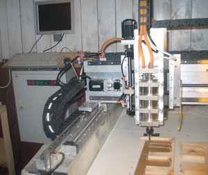

Nick писал(а):ЗЫЫ и что у тебя на панеле в LinuxCNC выведено?
На панельки выводятся данные которые читаю из частотника.
Тима писал(а):... а вот за монтаж в шкафу - неуд!
- да дел еще много предстоит - надо еще систему удаления стружки приделать, охлаждения фрезы...... много чего еще.

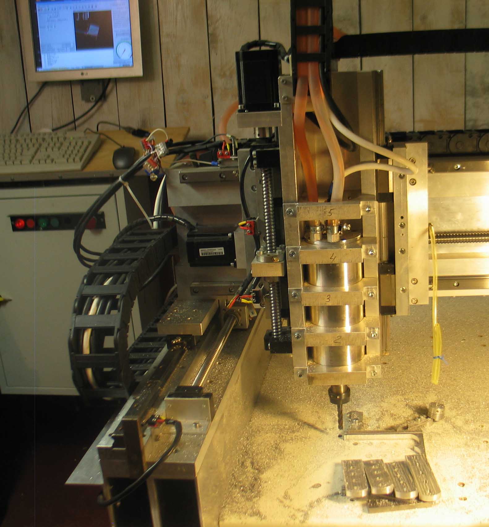

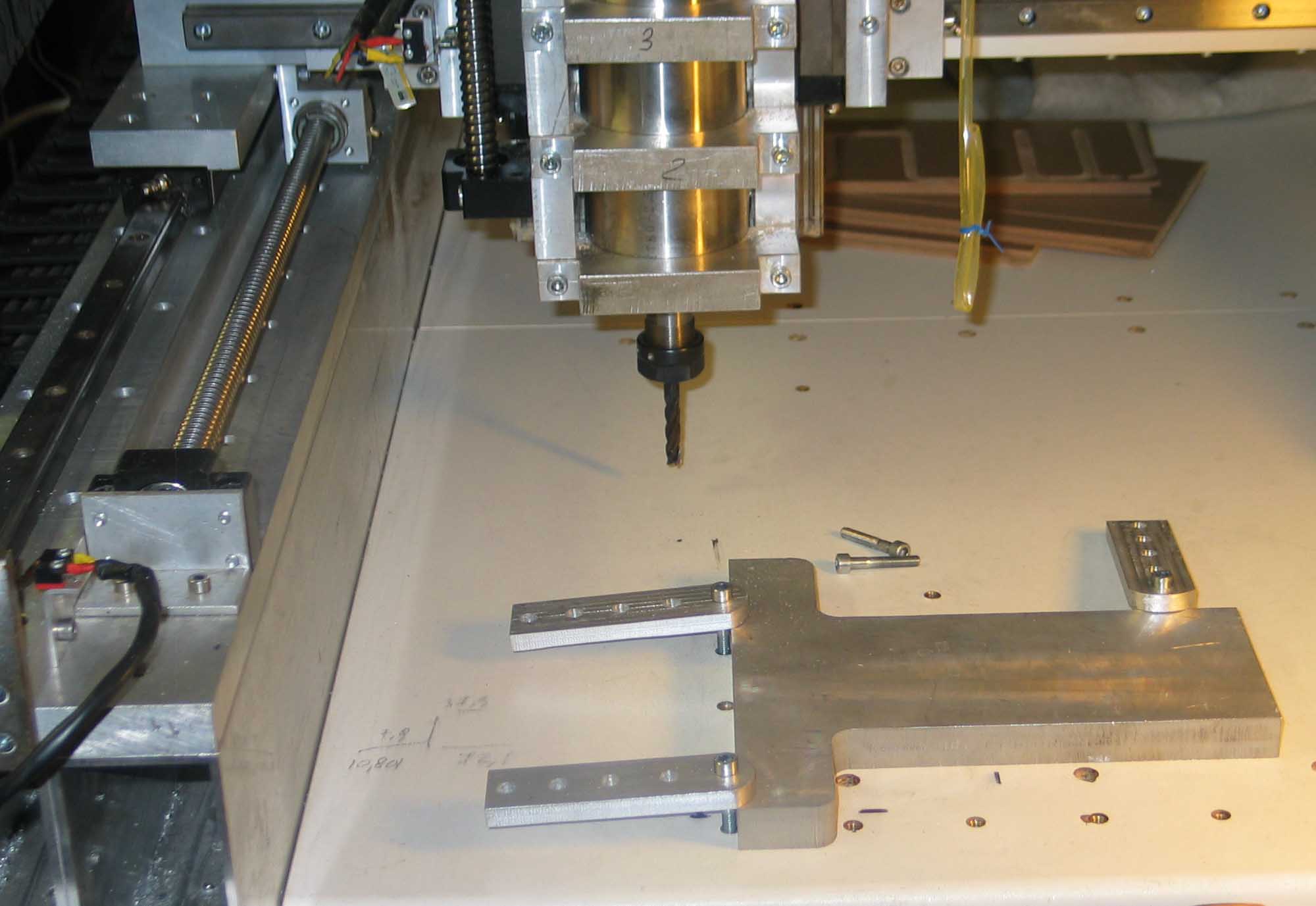

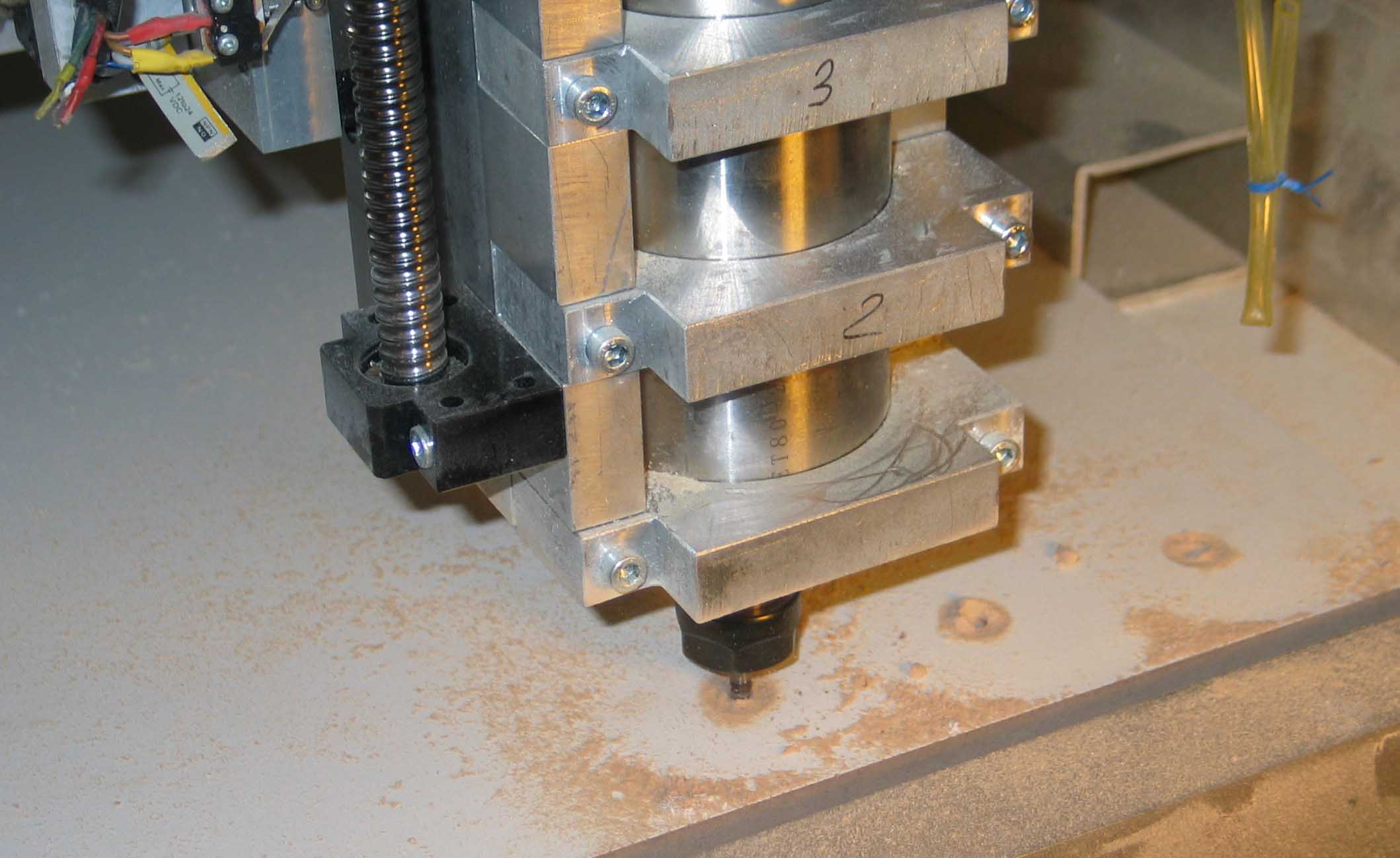

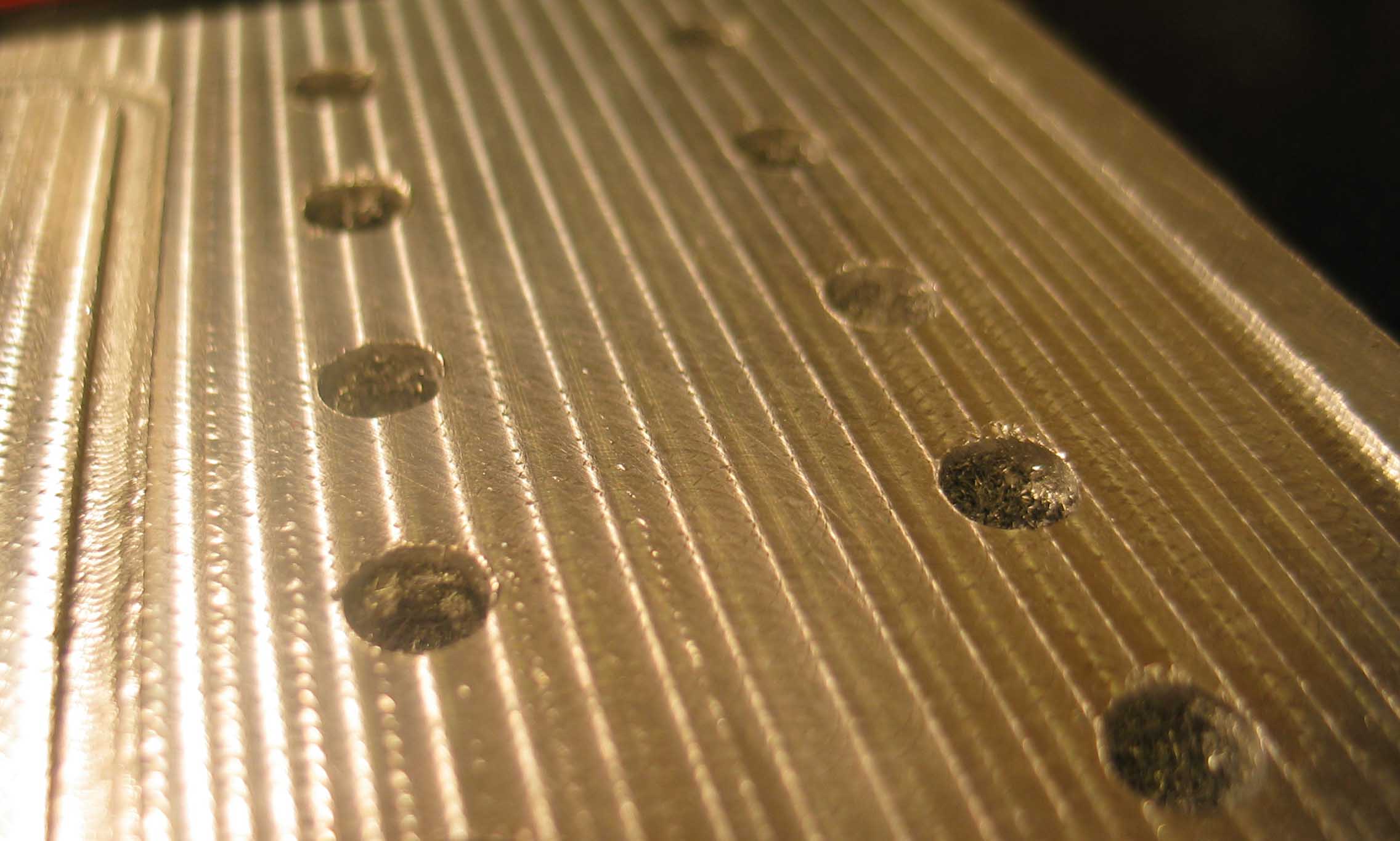

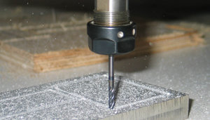

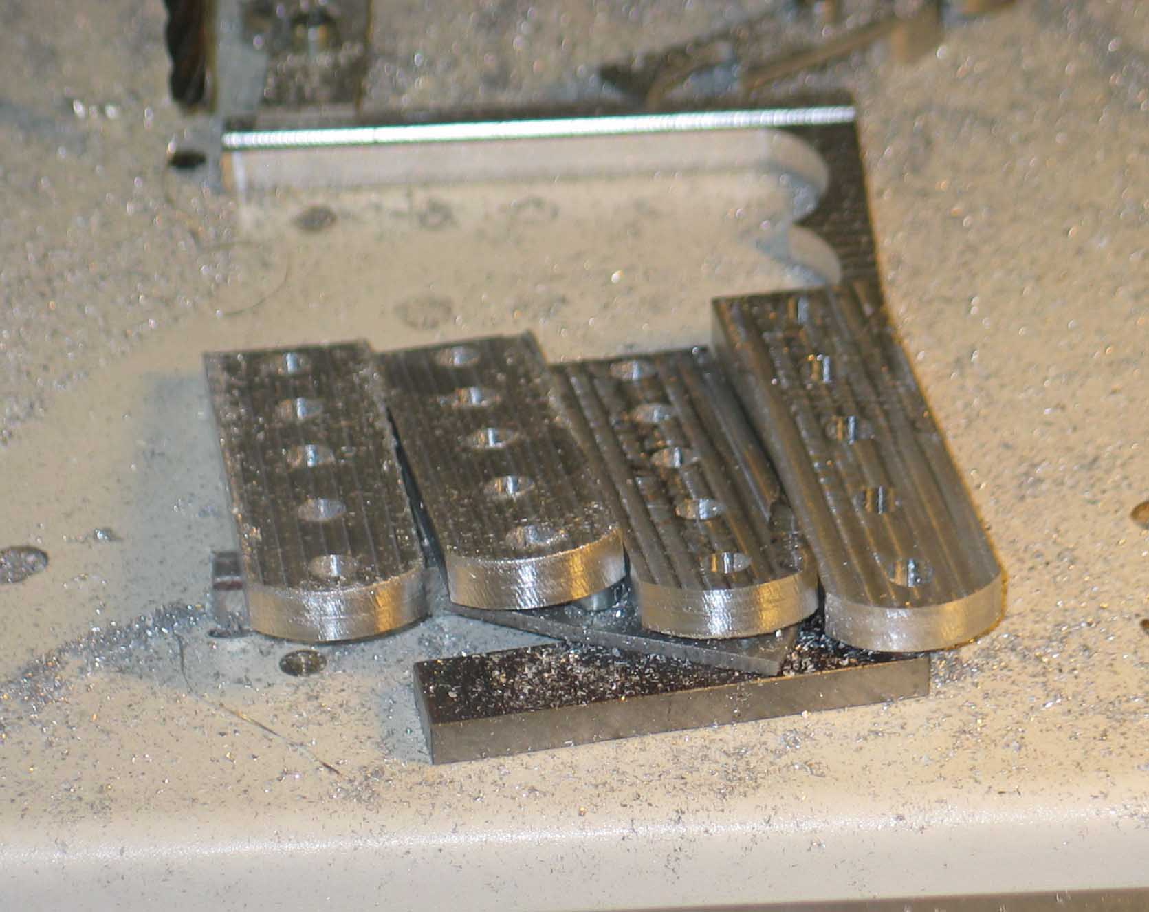

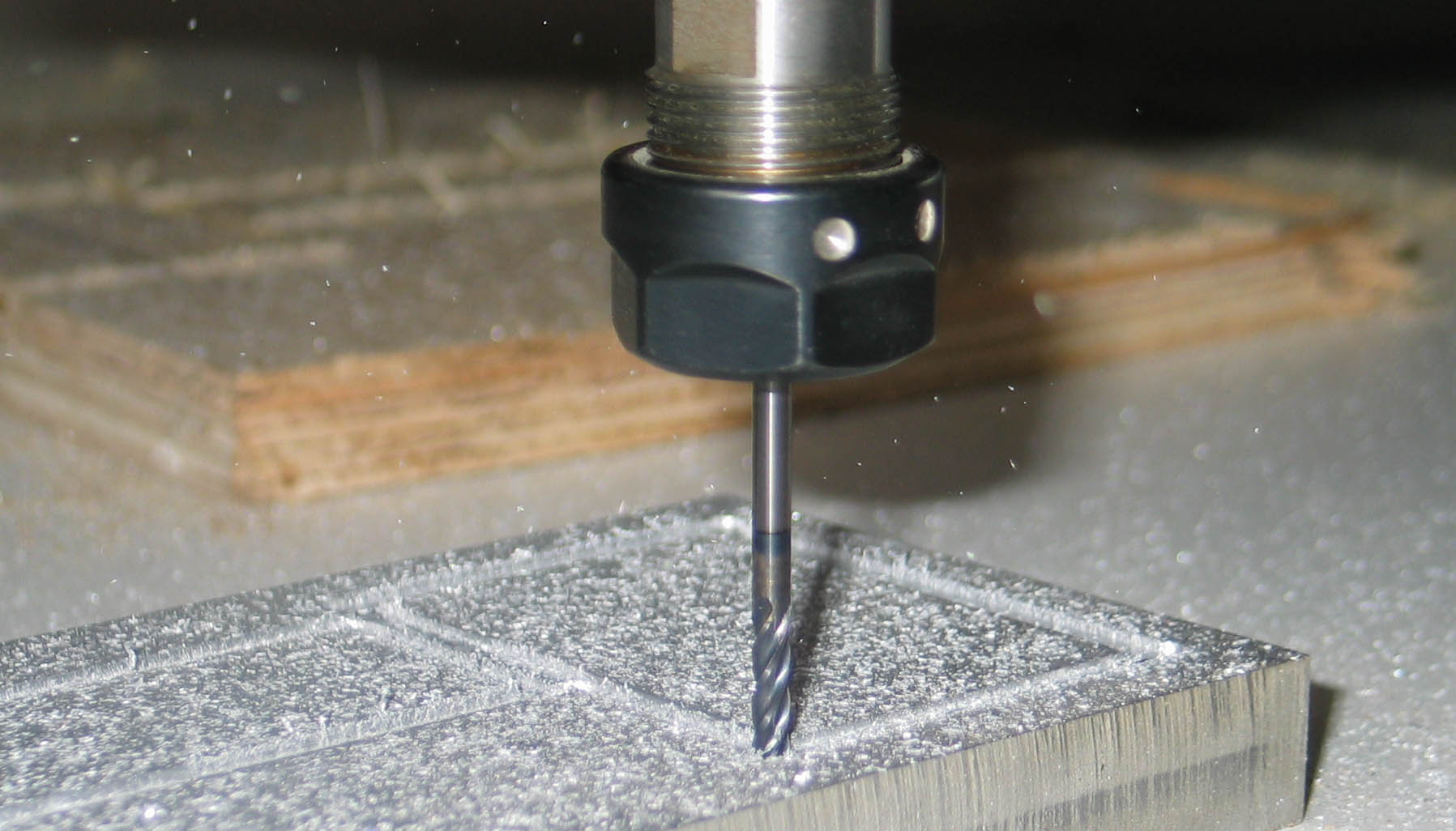

Вчера попилил немного сталюку. Обороты - 4500. Подача - 200 мм\мин, заглубление -0.3 мм.
IMG_5371_1.jpg (7917 просмотров) <a class='original' href='./download/file.php?id=12987&mode=view' target=_blank>Загрузить оригинал (75.35 КБ)</a>
[youtube]http://youtu.be/drlTKHs5G7s[/youtube]

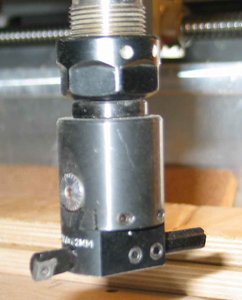

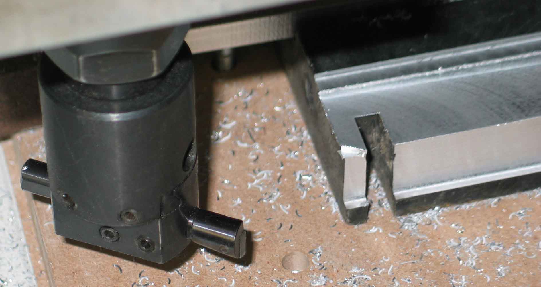

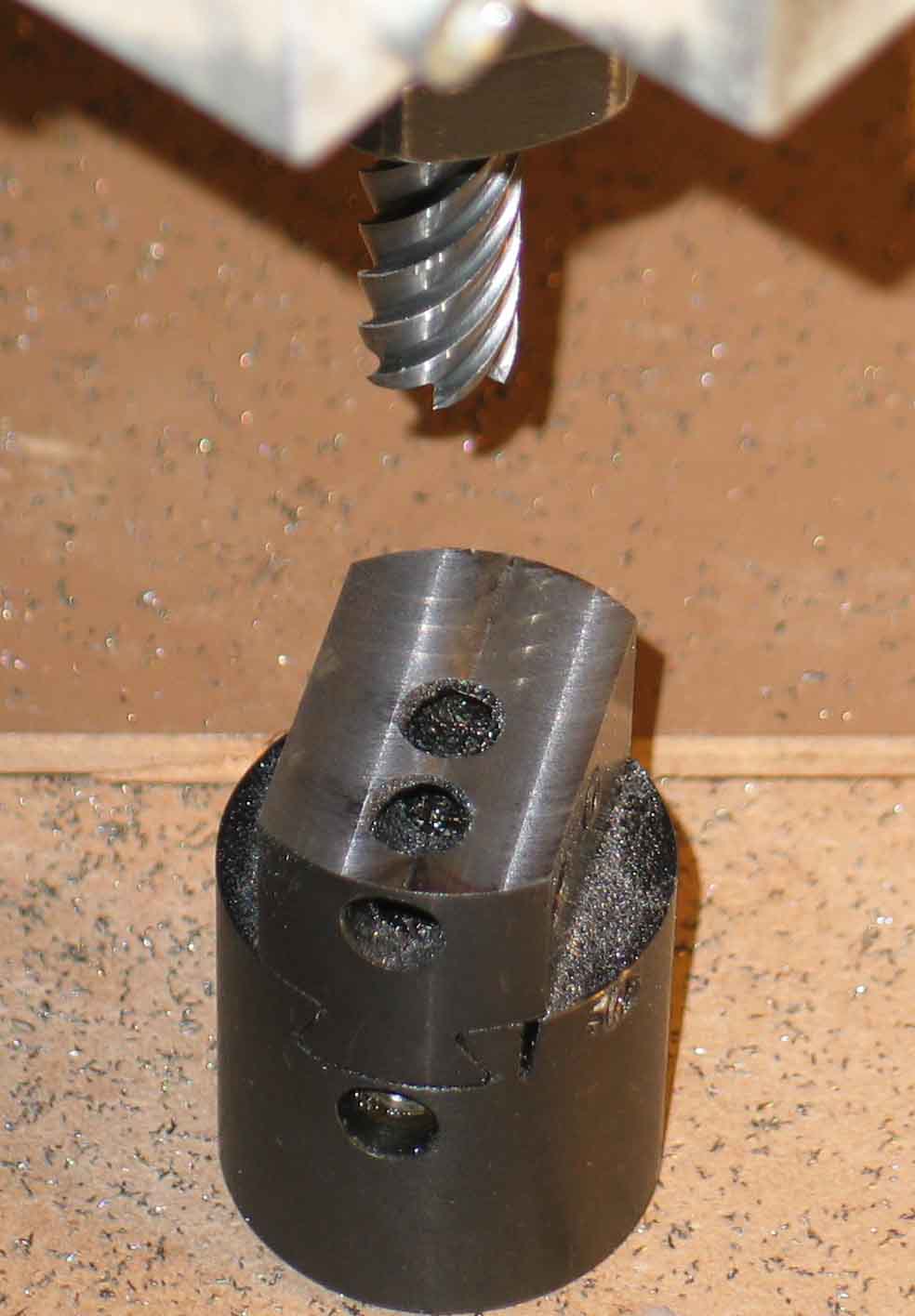

Сделал себе FlyCutter.
IMG_5372_1.jpg (7917 просмотров) <a class='original' href='./download/file.php?id=12988&mode=view' target=_blank>Загрузить оригинал (56.59 КБ)</a>

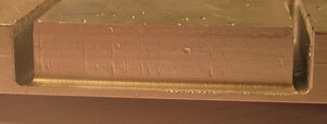

Ниже - результат обработки - обороты 1500 мин, подача - 500мм\мин, заглубление - 0.25
IMG_5386_1.jpg (7917 просмотров) <a class='original' href='./download/file.php?id=12989&mode=view' target=_blank>Загрузить оригинал (84.84 КБ)</a>
[youtube]http://youtu.be/o5wvOoxrE7c[/youtube]
Fisher
Сообщения: 3317
Репутация: 424
Откуда: Киров
Re: Станок с рабочим полем 1000 х 700
Сообщение Fisher »
Тогда и первое видео - тоже надо:
https://www.youtube.com/watch?v=drlTKHs5G7s
Жрет вроде ничего. Но как на нем с точностью установки детали и прямолинейностью стола?
Стол из МДФ? Что под ним?

Nick писал(а):Стол из МДФ? Что под ним?
Стол - трехслойный пирог - профильная труба 100х40, далее лист ДСП толщиной 32 мм (из ИКЕИ - кухонная столешница ) и сверху МДФ 16мм.
Лист по всей рабочей поверхности прошелся фрезой - снял порядка 1мм- ток что плоскость вроде выведена.
В отдаленных планах есть желание сменить МДФ и ДСП на что-то подобное -
http://www.antrieb.ru/products/profile/ ... ile/15x90/
но только самодельное - ибо цена негуманная .
Nick писал(а): Но как на нем с точностью установки детали
Ну здесь только от прямоты рук... :) Но в принципе угол у верхнего листа выведен - к нему я планирую закрепить направляющие в которые будет упираться обрабатываемая деталь.
_taras_ писал(а):Ответье плз на следующие вопросы:
1. Если я правильно понял - то длина рельсовых направляющих по Х - 1350мм, У - 1040мм, З - 430 мм.
2. Х - 1075 мм , У - 800 мм ,З - 260 мм.
3. Использовалась труба со стенкой 4 мм - поэтому сборка на винты Ф4 мм.
