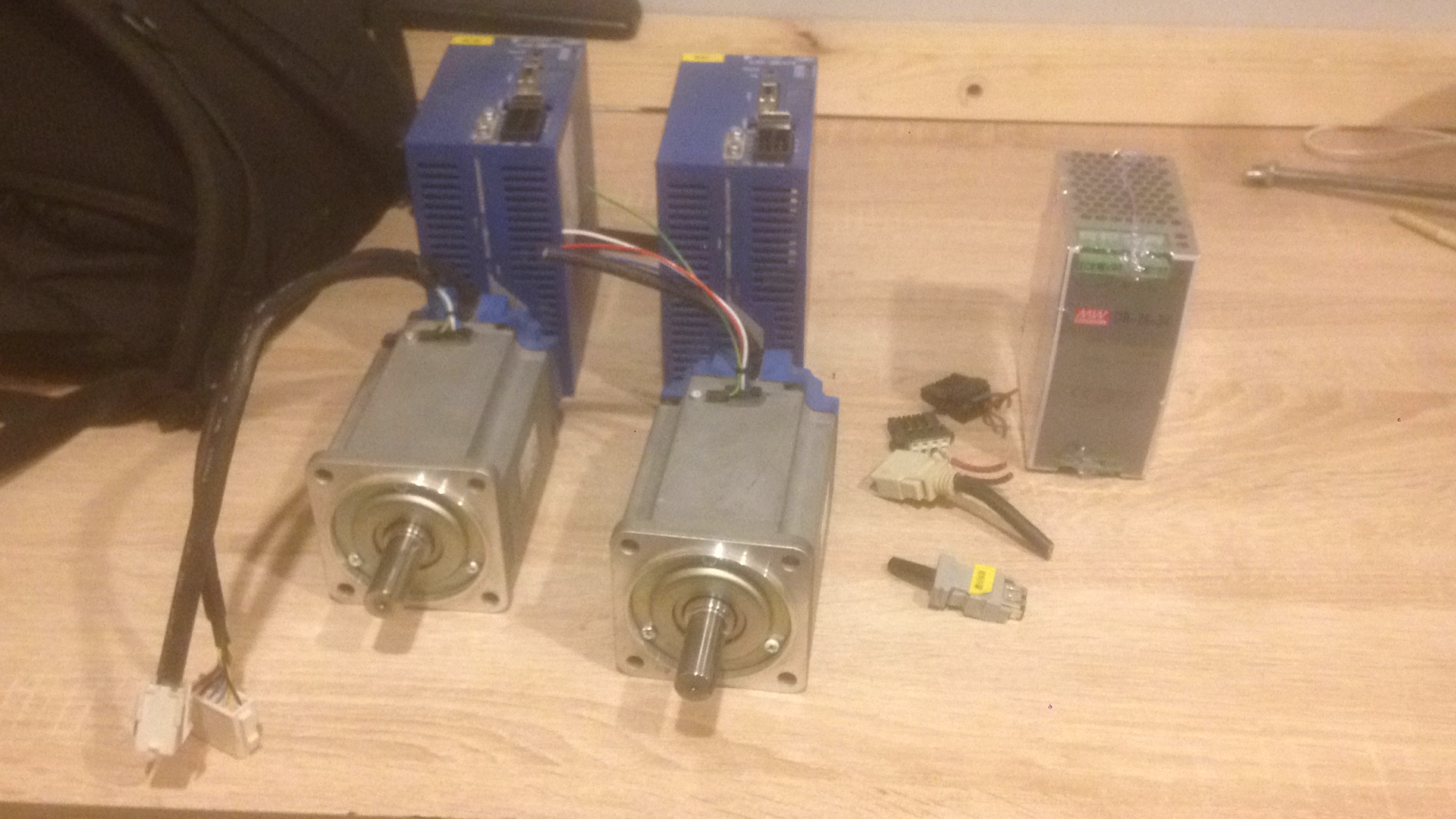

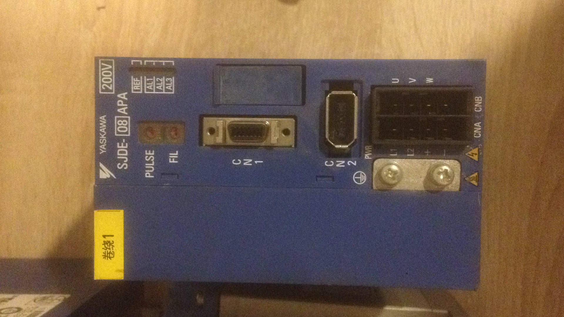

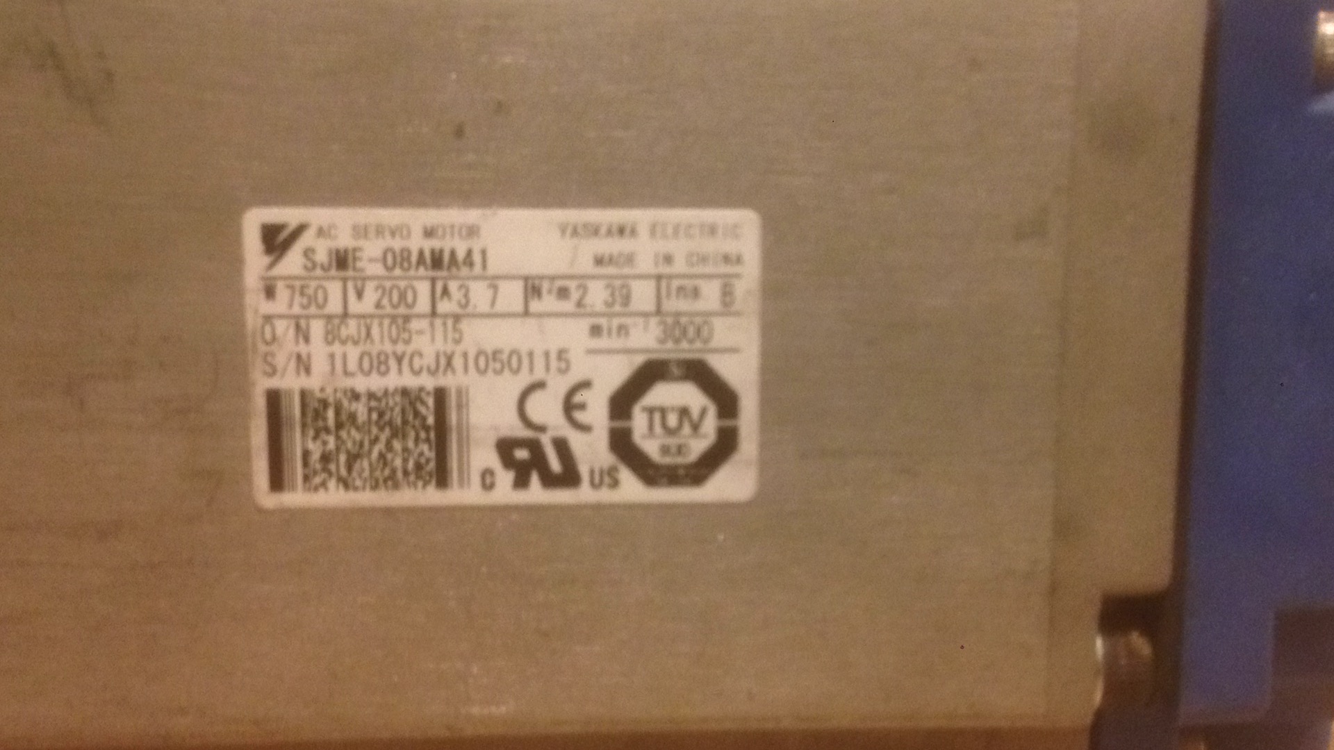

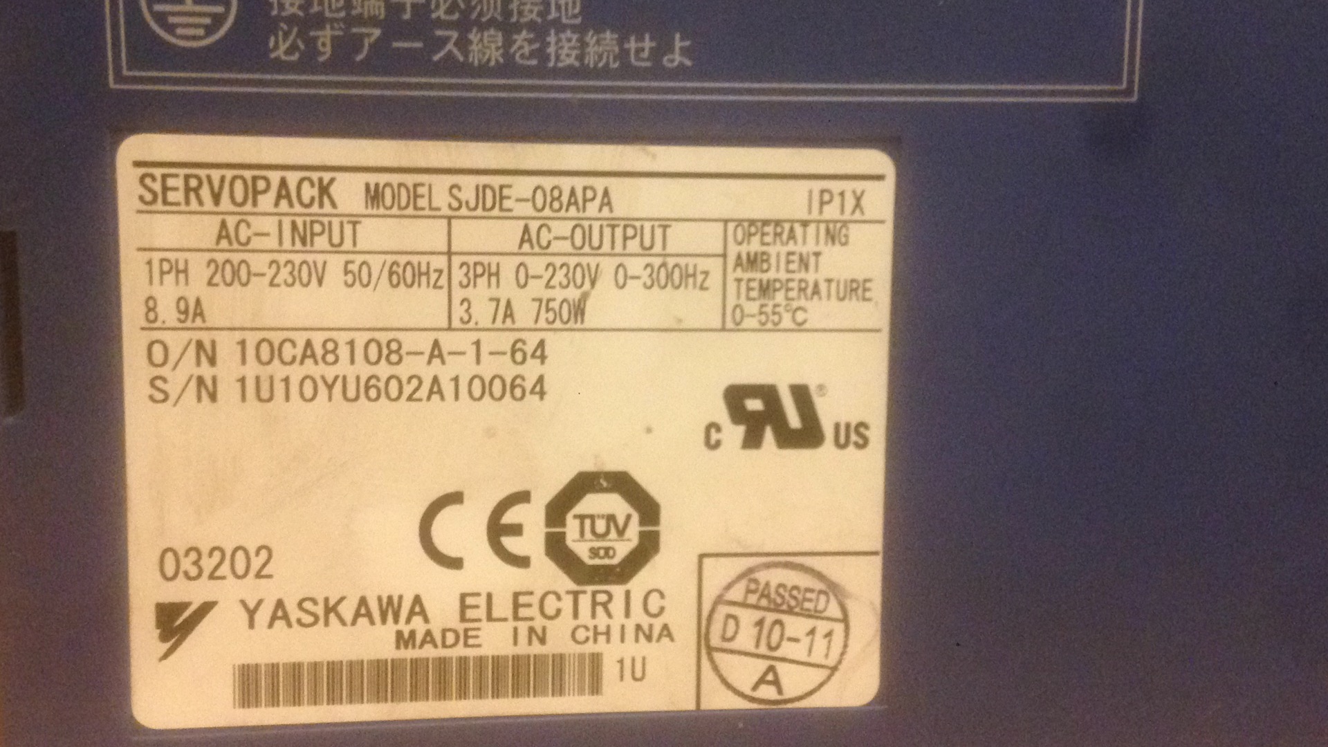

Помогите пожалуйста! Серва Yaskawa не видит степ и дир.
По очереди:
Купил сервопак Yaskawa SGDE-08APA и двигатель к ней. Б/У но проверяли от какой то мелкой ручной ЧПУшке (пульт). Вращалась в одну сторону.
09D5BB9B-9226-44DF-B4FE-DBBE660FA3A8.jpg (3967 просмотров) <a class='original' href='./download/file.php?id=178335&mode=view' target=_blank>Загрузить оригинал (399 КБ)</a>
E9572D8F-BE25-463F-9D04-C435C503E7AF.jpg (3967 просмотров) <a class='original' href='./download/file.php?id=178336&mode=view' target=_blank>Загрузить оригинал (375.41 КБ)</a>
E0772A4A-1245-4DEF-A2A6-48D5531F4DD6.jpg (3967 просмотров) <a class='original' href='./download/file.php?id=178337&mode=view' target=_blank>Загрузить оригинал (441.36 КБ)</a>
B7F37D15-6A32-40B5-BA98-6E32798FB8A2.jpg (3967 просмотров) <a class='original' href='./download/file.php?id=178338&mode=view' target=_blank>Загрузить оригинал (544.54 КБ)</a>
Продавец плохо понимает в товаре и помочь не может.
Разъемы отрезаны. Нашел мануал и припаял энкодэр и питание.
Серва при включении горит зелененьким, что говорит о правильности сборки.
Подключаю к плате ЛПТ контроллера управляемой Матчем3. В хозяйстве это уже 4 плата и рабочая Матч. Прописываю пиы и тестером вижу смену Дир и питание на Степе
При подачи сигналов на серу движитель не крутится, на сервопаке зеленая лампочка не мигает. Мигание диода говорило бы о поступлении сигнала.

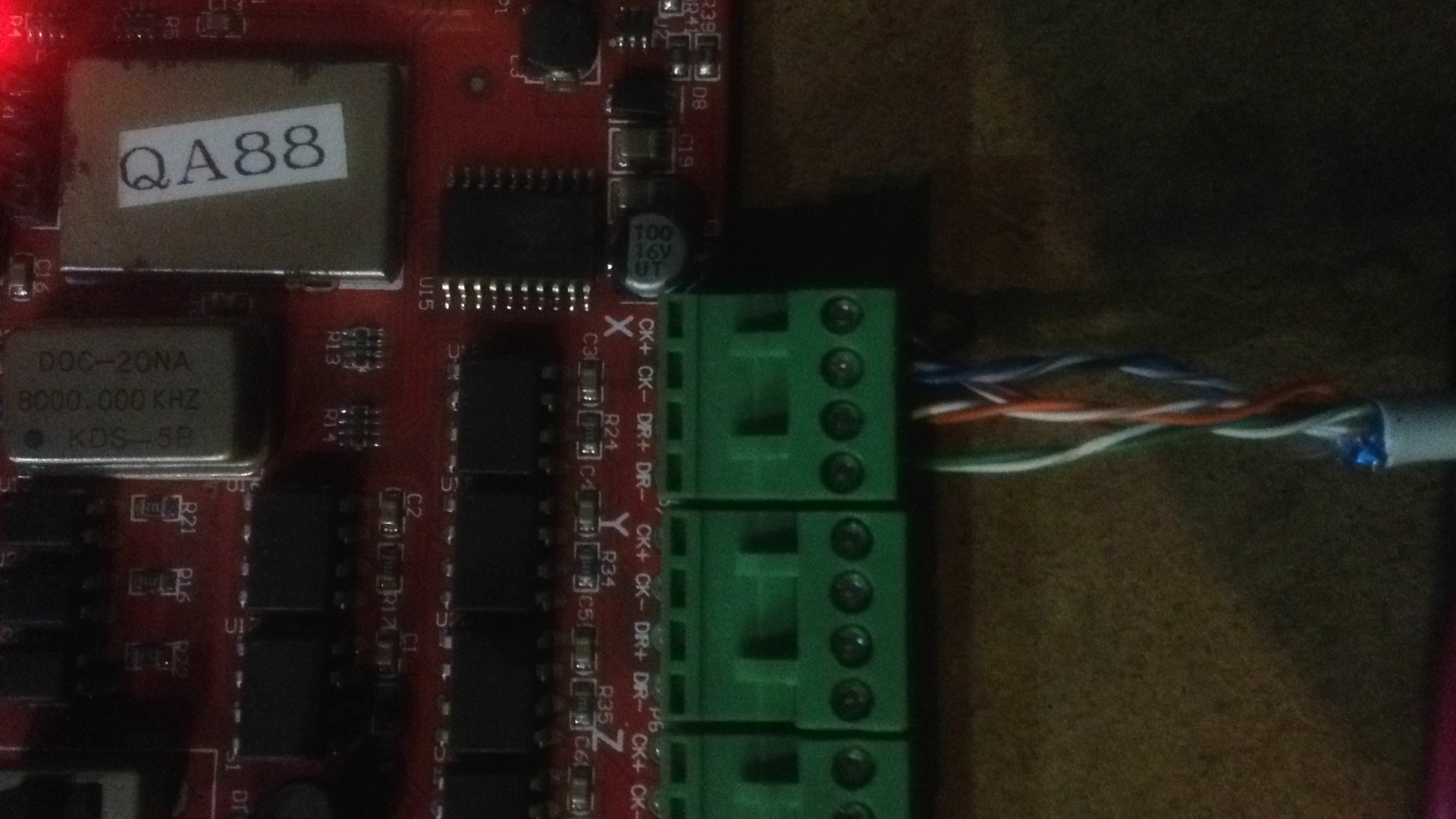

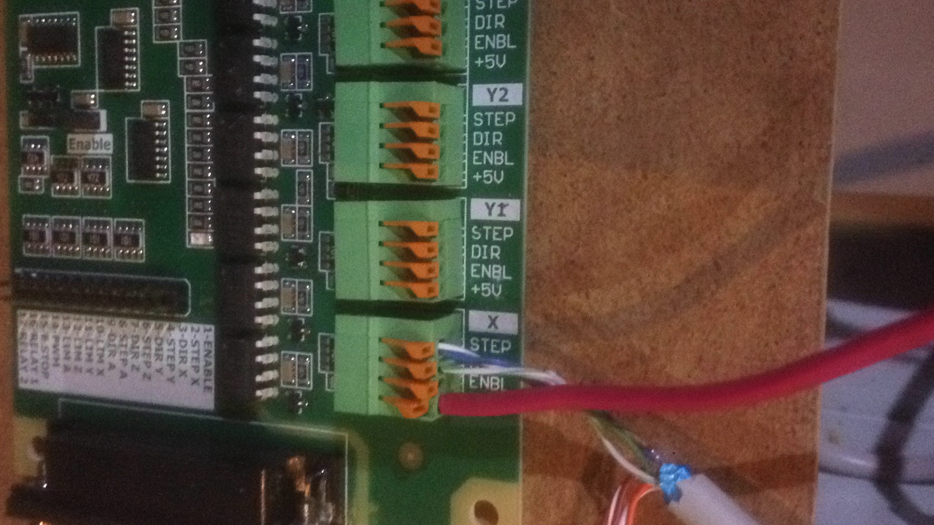

Я подключил так:
71FD3B29-FE75-4E0C-B50C-6F7D650D9342.jpg (3965 просмотров) <a class='original' href='./download/file.php?id=178340&mode=view' target=_blank>Загрузить оригинал (357.99 КБ)</a>
И поменял плату. На другой плате то же проверил сигналы...
8B992A33-548D-44D7-9ED1-5DE75E9E58CA.jpg (3965 просмотров) <a class='original' href='./download/file.php?id=178341&mode=view' target=_blank>Загрузить оригинал (481.23 КБ)</a>
Из ЛПТ платы 5 вольт выходят на пины сервы 1 и 3 (CW, PULS и CCW, SIGN)
Из сервы с пинов 2 и 4 (/CW, /PULS и /CCW, /SIGN) идут на плату ЛПТ к Степ и Дир соответственно.
Не вращается.

Smlua
Сообщения: 754
Репутация: 374
Настоящее имя: Mikhail
Re: Помогите! Серва Yaskawa не видит степ и дир

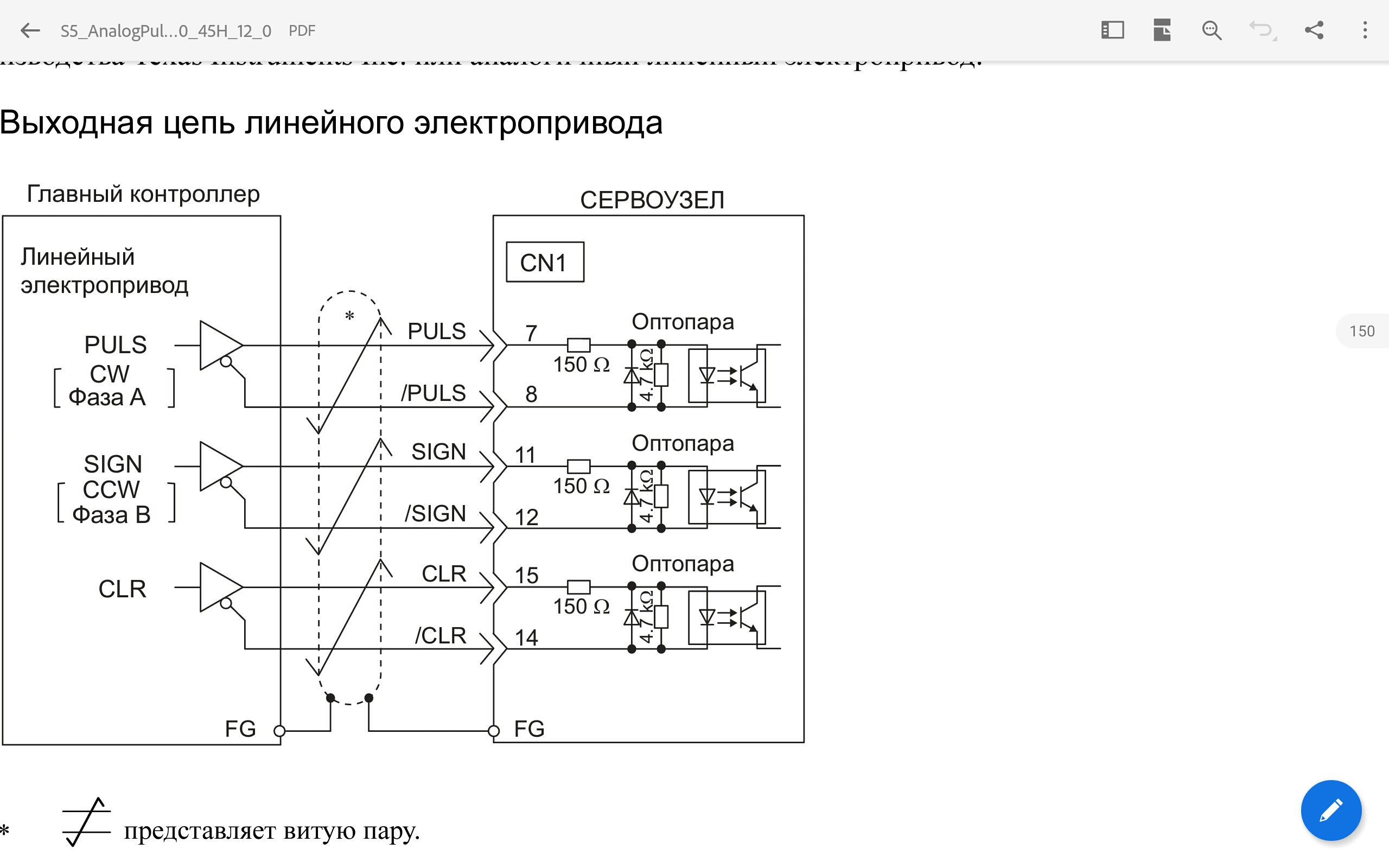

Сообщение Smlua »
А как оно должно работать, если витая пара, оба провода степ, и оба Дир, заходят в одно гнездо? Если фото не врёт. Степ минус и Дир минус туда запихните, а плюсы вместе и в +5 вольт . Может я увидел чего-то не то по фото.
Последний раз редактировалось Smlua 15 мар 2020, 21:28, всего редактировалось 1 раз.
Там типа такого, звонится будет и так и так
Screenshot_2020-03-15-21-26-03.jpg (3893 просмотра) <a class='original' href='./download/file.php?id=178346&mode=view' target=_blank>Загрузить оригинал (606.92 КБ)</a>
Jeka_1
Сообщения: 20
Зарегистрирован: 26 ноя 2017, 23:03
Сообщение Jeka_1 »
Smlua писал(а):А как оно должно работать, если витая пара, оба провода степ, и оба Дир, заходят в одно гнездо? Если фото не врёт. Степ минус и Дир минус туда запихните, а плюсы вместе и в +5 вольт . Может я увидел чего-то не то по фото.
Степ - идет двумя проводками и Дир - то же двумя. ну типа надежно красиво и лишнее не висит....
А + идет отдельно ...

mikehv
Сообщения: 1846
Репутация: 1175
Откуда: Иваново
Сообщение mikehv »
Первый пин это плюс степ. Второй минус степ. Дир можешь не подключать для проверки. Соответственно второй пин на массу lpt , первый на сигнальный, тот который настроен в проге.
Не за чем по два провода на каждый сигнал. Это вообще не красиво и не надёжно.
