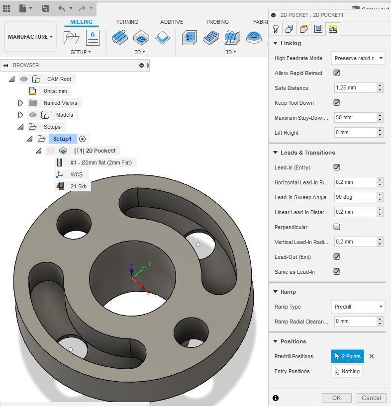

Привет, друзья!
Без длинных описаний приведу 2 картинки, из которых станет все понятно.

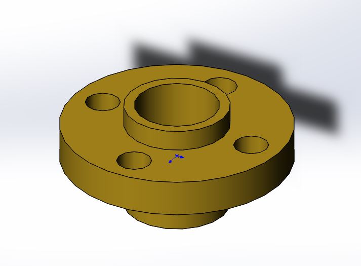

Имеется гайка трапецеидального винта. В ней 4 отверстия под крепеж.
Необходимо 2 из них расширить до слота.
Заход наиболее разумно делать в центр растачиваемого отверстия.
Но F360 не дает выбрать этот центр, т.к. на модели нет этого отверстия :(
Дает выбрать точки только по краям слота.

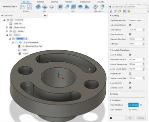

Argon-11 писал(а):Может, вспомогательный эскиз сделать?
Я выкрутился, удлинив большой цилиндр и изобразив отверстия ниже слота.
Но курочить модель - это как-то неаккуратненько (с) :(
