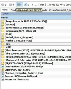

лучше и проще всего:
https://blog.it-kb.ru/2018/10/16/using- ... l-edition/
в линухе настраивается двумя строками, а в винде одной командой и включением клиента в списке компонентов винды.
Ну разве что с кодировкой как обычно косяк.
ффф.jpg (25944 просмотра) <a class='original' href='./download/file.php?id=190127&mode=view' target=_blank>Загрузить оригинал (65.12 КБ)</a>
Serg писал(а): ↑ Оно конечно, если настроить как в статье, работать скорее всего будет, но, например, не с Win10...
без проблем все поднялось, с конфигом последней правки в 2015 году
вантус10 (первый раз в жизни) поставил пару дней назад, после замены проца на относительно "современный".

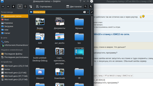

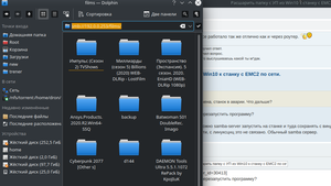

Это слишком сложная инструкция. Есть гораздо проще:
1. На Win расшарить нужную папку. Для Win10 в политиках разрешить доступ клиентов без шифрования, подробности в гугле.
2. На Linux установить пакет samba-client, или как там он называется в вашем дистрибутие.
3. Открыть в Linux файловый менеджер и пользоваться, примерно как в винде.

ex71 писал(а): ↑ В целом вообще можно тупо перейти на указанный путь в файловом менеджере, как и в винде
Screenshot_20210103_235902.png (25644 просмотра) <a class='original' href='./download/file.php?id=190623&mode=view' target=_blank>Загрузить оригинал (151.71 КБ)</a>
Screenshot_20210104_000012.png (25644 просмотра) <a class='original' href='./download/file.php?id=190624&mode=view' target=_blank>Загрузить оригинал (130.29 КБ)</a>
daiman444 писал(а): У компа с расшареной папкой должен быть статичным.
НЕТ! вы прикалываетесь чтоли? в разделе Linux спрашивать как в винде шару настроить?
ну начнем с того, что виндовая шара В ВИНДЕ доступна по адресу \\computer_name\directory\
Адрес можно вбить в файловый манагер эксплорер (тот что файлы показывает, через "мой компьютер" к примеру).
Расшарить папку с УП из Win10
Доступ к папке открывается через тот же манагер, через контекстное меню (правой кнопкой которое) на нужной попке, пункт - "общий доступ", там надо разрешить доступ и тп.. можно задать безпарольный если групповые политики разрешают.
Вот про политики надо гуглить под каждую винду - все по своему. Я ставил интерпайз, и LTS - в обеих немного отличается.
В LTS лазил в политики, в интерпрайз в реестре чето менял.
Из линукса можно так же попасть на виндовую шару - скрины выше. Настройка не требуется. Ну разве что убедится, что самба установлена и запущена - на ЛИНУКСЕ больше ничего настраивать НЕ надо.
