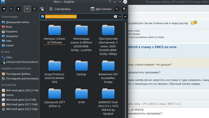

ффф.jpg (26669 просмотров) <a class='original' href='./download/file.php?id=190127&mode=view' target=_blank>Загрузить оригинал (65.12 КБ)</a>
Serg писал(а): ↑ Оно конечно, если настроить как в статье, работать скорее всего будет, но, например, не с Win10...
без проблем все поднялось, с конфигом последней правки в 2015 году

Re: Расшарить папку с УП из Win10 к станку с EMC2 по сети.
ex71 писал(а): ↑ без проблем все поднялось, с конфигом последней правки в 2015 году
С NFS в win10 никаких проблем, я же писал про Samba.
ex71 писал(а): ↑ Ну разве что с кодировкой как обычно косяк.
Как раз в Samba с этим проблем нет.

ex71 писал(а): ↑ В целом вообще можно тупо перейти на указанный путь в файловом менеджере, как и в винде
Screenshot_20210103_235902.png (26369 просмотров) <a class='original' href='./download/file.php?id=190623&mode=view' target=_blank>Загрузить оригинал (151.71 КБ)</a>
Screenshot_20210104_000012.png (26369 просмотров) <a class='original' href='./download/file.php?id=190624&mode=view' target=_blank>Загрузить оригинал (130.29 КБ)</a>
daiman444 писал(а): У компа с расшареной папкой должен быть статичным.
НЕТ! вы прикалываетесь чтоли? в разделе Linux спрашивать как в винде шару настроить?
ну начнем с того, что виндовая шара В ВИНДЕ доступна по адресу \\computer_name\directory\
Адрес можно вбить в файловый манагер эксплорер (тот что файлы показывает, через "мой компьютер" к примеру).

Из линукса можно так же попасть на виндовую шару - скрины выше. Настройка не требуется. Ну разве что убедится, что самба установлена и запущена - на ЛИНУКСЕ больше ничего настраивать НЕ надо.
