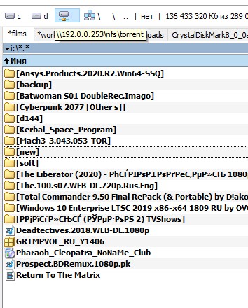

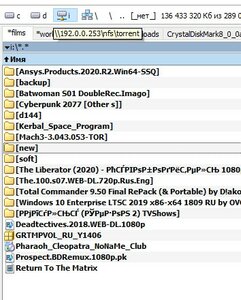

лучше и проще всего:
https://blog.it-kb.ru/2018/10/16/using- ... l-edition/
в линухе настраивается двумя строками, а в винде одной командой и включением клиента в списке компонентов винды.
Ну разве что с кодировкой как обычно косяк.
ффф.jpg (26654 просмотра) <a class='original' href='./download/file.php?id=190127&sid=e7b7229ac5076f53293960cdd5f66ae2&mode=view' target=_blank>Загрузить оригинал (65.12 КБ)</a>
Serg писал(а): ↑ Оно конечно, если настроить как в статье, работать скорее всего будет, но, например, не с Win10...
без проблем все поднялось, с конфигом последней правки в 2015 году
вантус10 (первый раз в жизни) поставил пару дней назад, после замены проца на относительно "современный".

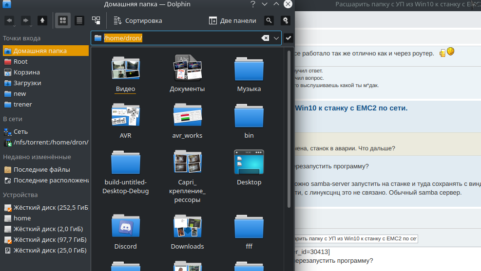

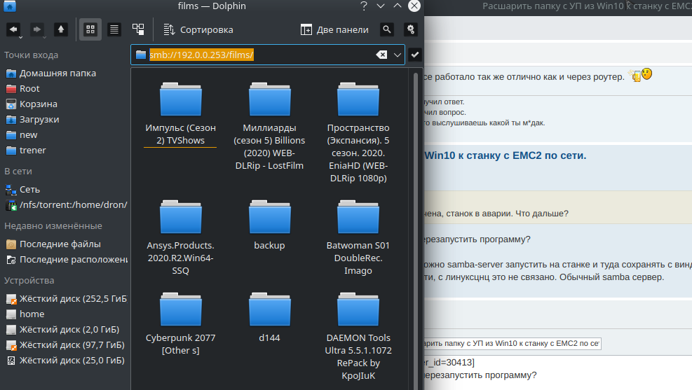

ex71 писал(а): ↑ В целом вообще можно тупо перейти на указанный путь в файловом менеджере, как и в винде
Screenshot_20210103_235902.png (26354 просмотра) <a class='original' href='./download/file.php?id=190623&sid=e7b7229ac5076f53293960cdd5f66ae2&mode=view' target=_blank>Загрузить оригинал (151.71 КБ)</a>
Screenshot_20210104_000012.png (26354 просмотра) <a class='original' href='./download/file.php?id=190624&sid=e7b7229ac5076f53293960cdd5f66ae2&mode=view' target=_blank>Загрузить оригинал (130.29 КБ)</a>

ну начнем с того, что виндовая шара В ВИНДЕ доступна по адресу \\computer_name\directory\
Адрес можно вбить в файловый манагер эксплорер (тот что файлы показывает, через "мой компьютер" к примеру).
Расшарить папку с УП из Win10
Доступ к папке открывается через тот же манагер, через контекстное меню (правой кнопкой которое) на нужной попке, пункт - "общий доступ", там надо разрешить доступ и тп.. можно задать безпарольный если групповые политики разрешают.
Вот про политики надо гуглить под каждую винду - все по своему. Я ставил интерпайз, и LTS - в обеих немного отличается.
В LTS лазил в политики, в интерпрайз в реестре чето менял.
Из линукса можно так же попасть на виндовую шару - скрины выше. Настройка не требуется. Ну разве что убедится, что самба установлена и запущена - на ЛИНУКСЕ больше ничего настраивать НЕ надо.
Поэтому приведенная вами инструкция считается слишком сложной.
На винде анонимный доступ должен быть активен - так проще.
