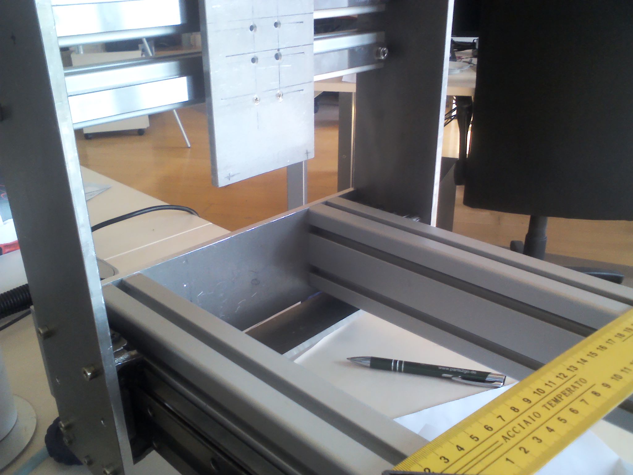

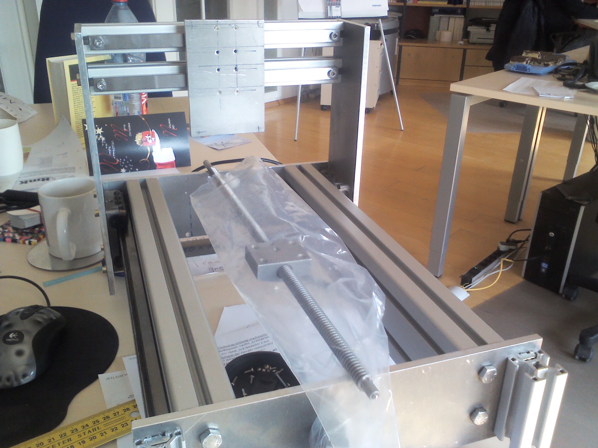

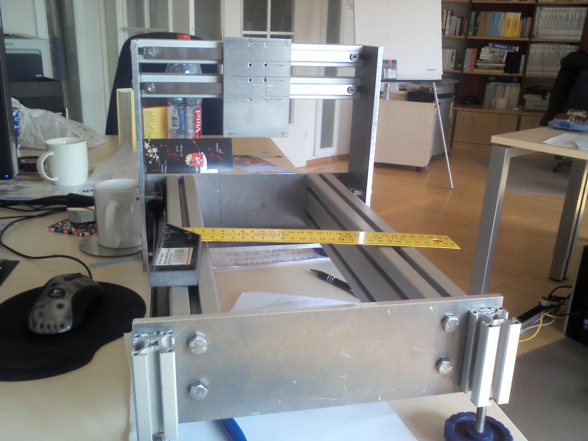

ну вот . станок значит на работе. делается во время обеда. и иногда понемногу дома вечером...
винты будут закреплены на двух подшипниках с одной стороны, с другой стороны с одним подшипником, где винт не будет закреплён.

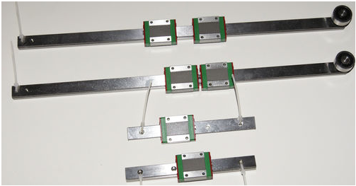

Nick писал(а):Ухты! Какие у тебя стоят направляющие? Что-то я таких раньше не видел... Судя по всему низкопрофильные реольсы с 1 рядом подшипников?
Из чего сделана ходовая гайка? Почем брал трапецию?
1. рельсы низкопрофильные или нет не знаю. честно говоря брал в ebay почти наугад. главное чтоб по тазмеру подошли. они были 450 мм длиной, высота 10мм и ширина 15мм. теперь это выглядит так: y длина 300 мм , z длина 150 мм. каретка
ширина:32 mm
длина: 41 mm и там маленькие шарики по кругу бегают. если не ошибаюсь это называется линейный подшипник\линеяна направляющая?
на х по случаю досталась другая шина: 900мм высота 15мм ширина 45мм. каретка 70х50мм с тавотницей.

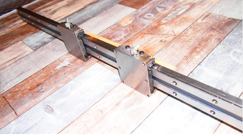

Шины Бош как выше описано. не знаю насколько они хороши.... чтото каретки по моему слабоваты для серьёзных дел.
а х Шины я распилил)))))) получилось 2х450мм как мне инадо)))))

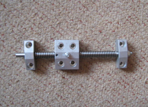

Nick писал(а):Из чего сделана ходовая гайка? Почем брал трапецию?
ходовая гайка по моему бронза чтоли... там были корпуса с обоих концов. н отам прослаблены втулки.... буду подшипники ставить может потом завтулю посмотрю

такая трапеция, втулки на концах прослаблены.... (4918 просмотров) <a class='original' href='./download/file.php?id=12815&mode=view' target=_blank>Загрузить оригинал (403.3 КБ)</a>
