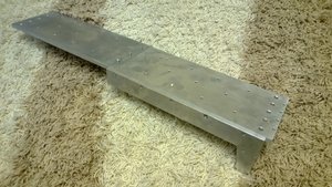

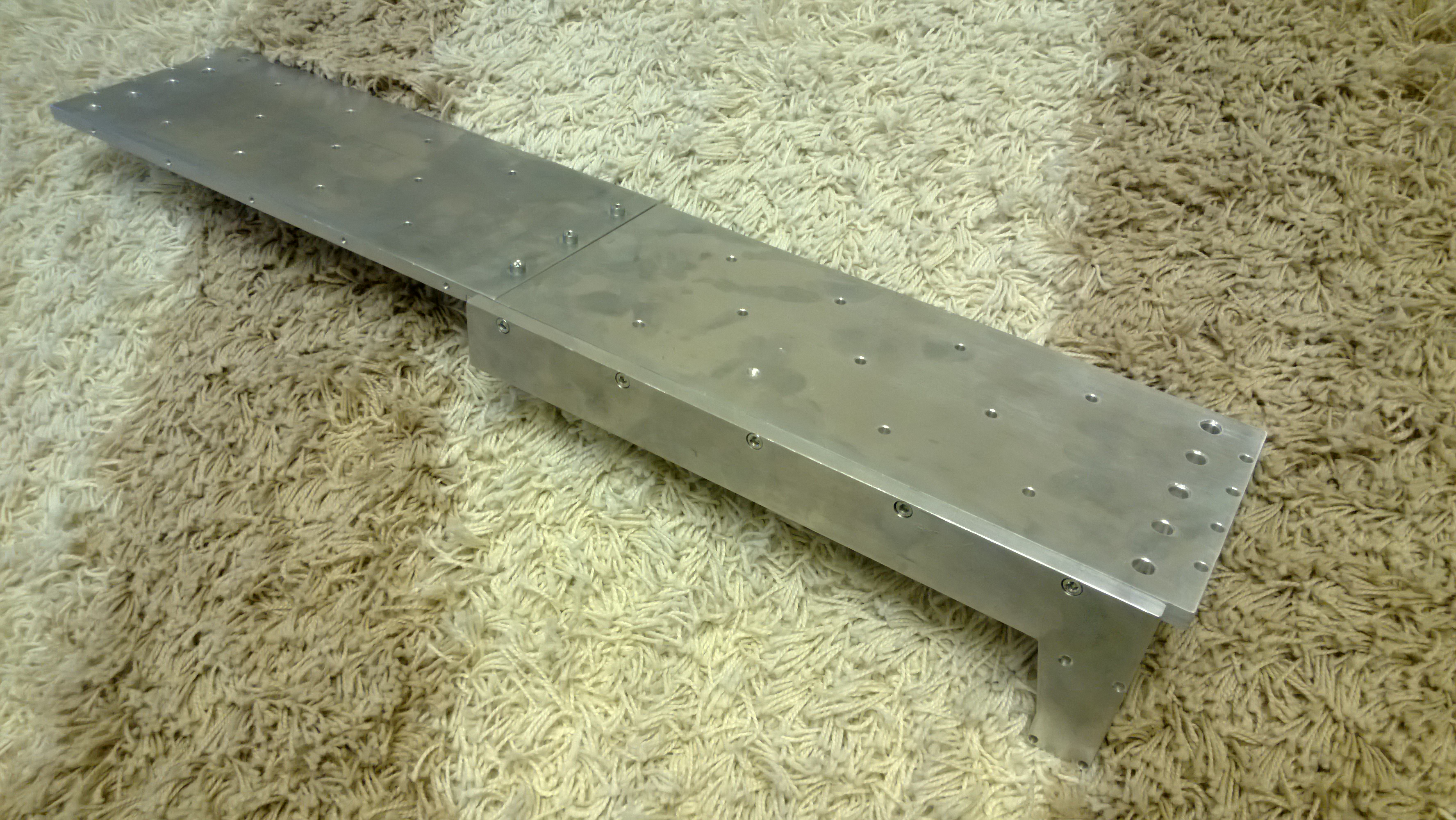

Почти закончил станочек для просверливания квадратных отверстий в пластиковых корпусах.
Портальный фрезер.
Рабочее поле 655х430х160 мм.
Габариты без шкафа управления 900х900х900 мм.
Оси X и Y: профильный рельс HGH20, каретки HGR20, ШВП 1605 на одной опоре, второй конец через муфту на валу ШД.
Ось Z: круглый рельс на опоре 20мм, рельс закреплен на каретке, ШВП 1204 на одной опоре, второй конец через муфту на валу ШД.
Шпиндель водяного охлаждения 2,2 кВт, 24000 об/мин (обычный китаяс).
ШД 1 Nм, 4А.

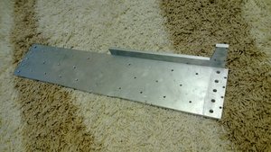

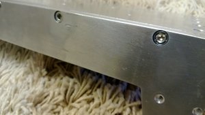

Станина из ал. профиля. Сопряжения из листа Д16АТ 10мм толщиной.
Двойной стол, один над другим на расстоянии 150 мм. Верхний стол разбирается и позволяет закреплять на нижнем столе объемные пластиковые корпуса.
Пока ток ШД выставлен в половину, микрошаг 1/16, максимальные скорости 9000 мм/мин.
Индикатором выверял станину - по всему столу +- 0,1 мм без нагрузки. Если руками давить на портал, то +- 0,25 мм.

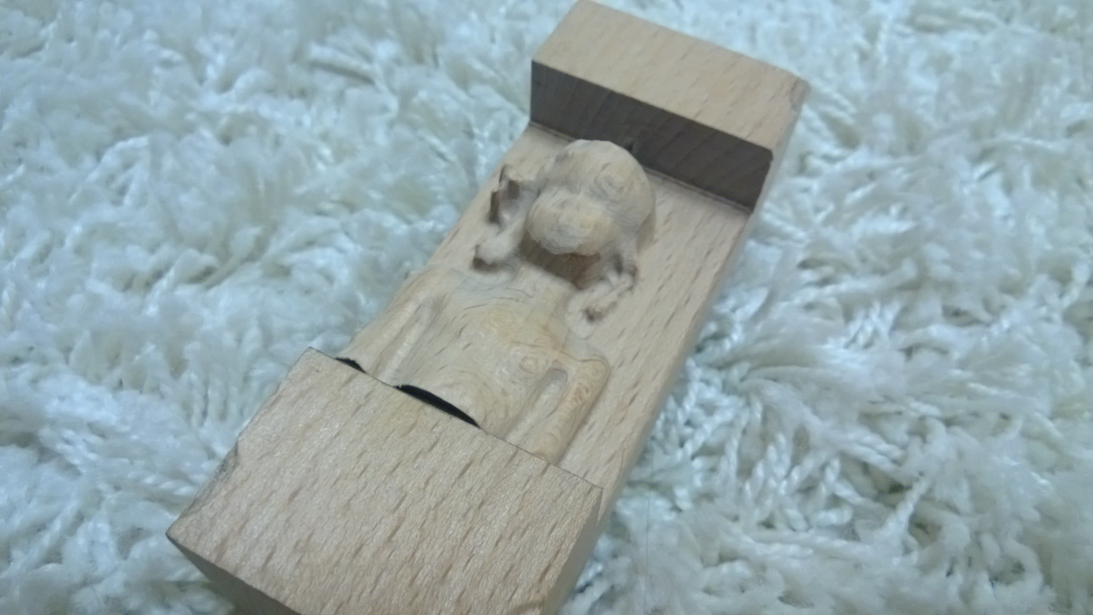

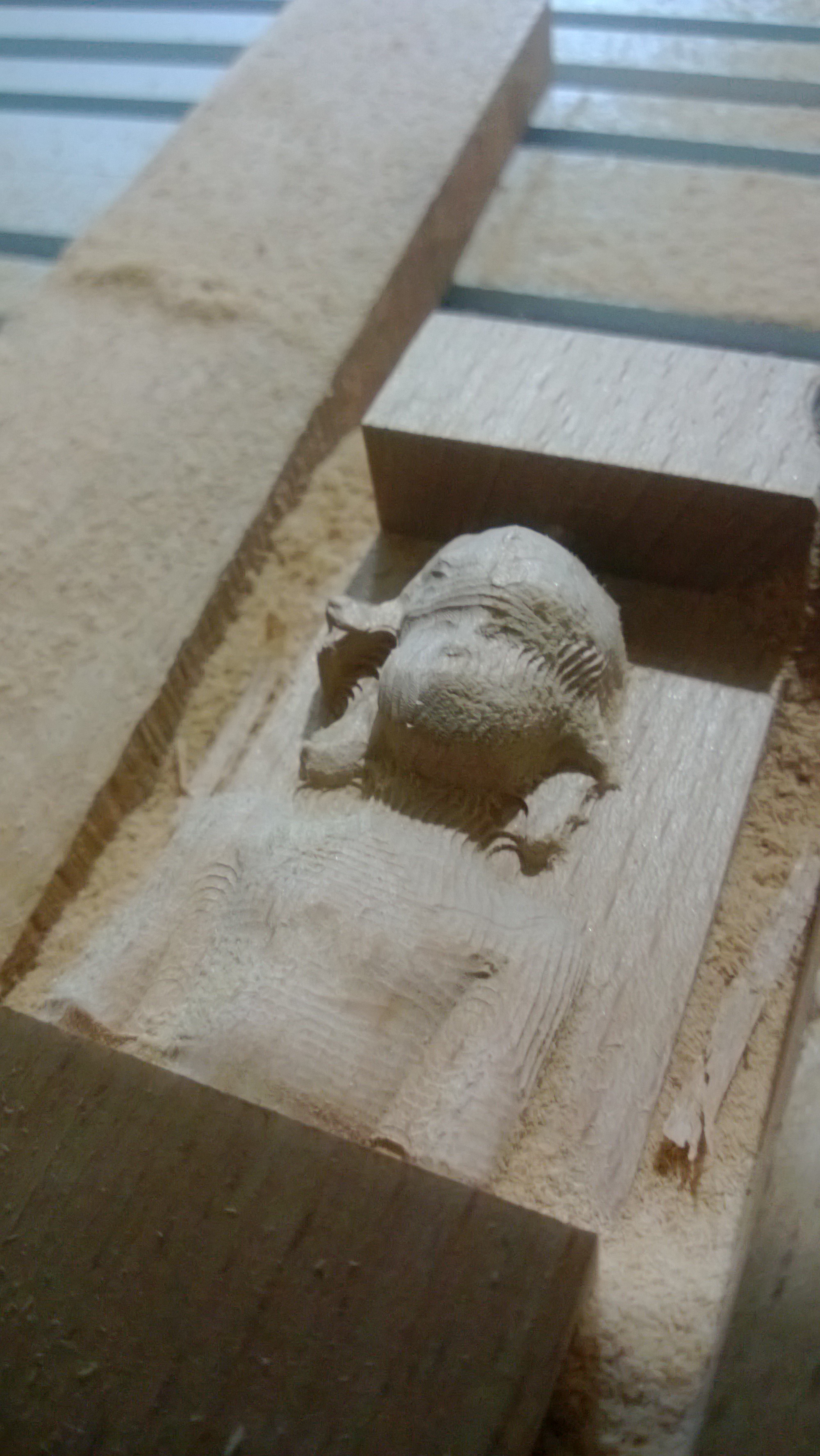

Фрезеровал бук, уже имеющуюся модель сфотографированную kinect'ом (описывал в теме про RC двигатели), которую ранее вырезал на своем "3Д принтере" из сосны.
Двухзаходная фреза 3 мм, твердосплав KYOSERA.
Черновой проход 3 мм заглубление, подача 400, 13000 об/мин, с припуском 0,5.
WP_20130311_010.jpg (8114 просмотров) <a class='original' href='./download/file.php?id=12743&mode=view' target=_blank>Загрузить оригинал (2.67 МБ)</a>

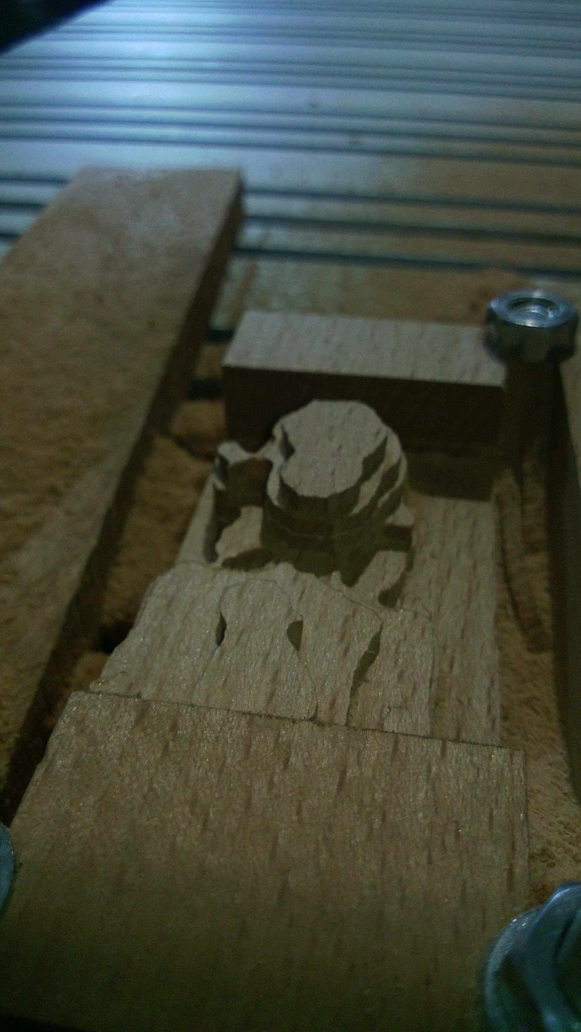

Черновой проход по рельефу с припуском 0,2 той же фрезой, 13000 об/мин, подача 400.
WP_20130311_015.jpg (8114 просмотров) <a class='original' href='./download/file.php?id=12744&mode=view' target=_blank>Загрузить оригинал (1.73 МБ)</a>
Чистовой круглой фрезой 2 мм тоже KYOSERA с шагом 0,2 подача 1000, 16000 об/мин.
WP_20130312_004.jpg (8114 просмотров) <a class='original' href='./download/file.php?id=12745&mode=view' target=_blank>Загрузить оригинал (1.7 МБ)</a>

По Y винт ШВП больно высоко сделал, нельзя было по середине или ближе к шпинделю, у тебя получается образовывается рычаг на кручение оси Z, при нагрузках фреза может гулять относительно винта. Лучше переставить ее вниз, там места вроде есть. А так все вроде красиво.

У меня это не Y, а X. Если винт сделать посередине, то портал еще больше потеряет жесткость, внизу на него будет липнуть всякое Г. А вот преднатяг получился достаточно сильный у каретки оси X и это не дает шпинделю колебаться, а вот сама жесткость портала оставляет желать лучшего и гораздо сильнее сказывается на отклонениях как вдоль оси X так и вдоль оси Y - там вобще +-0,25.

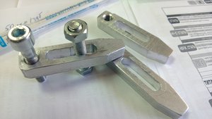

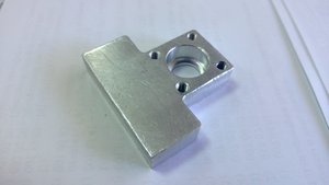

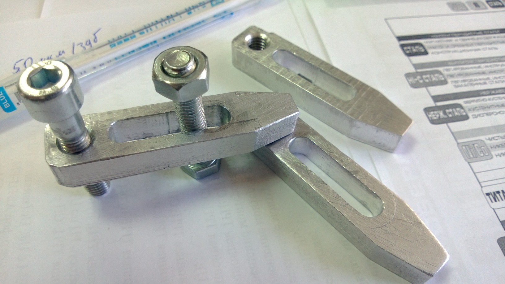

Ура!!! Фрезернул АЛ! Какое это непередаваемое ощущение начертить в каде деталюшку и через пол часа деражать её в руках!
Вобщем жесткость портала дает о себе знать, в некоторых местах видны колебания фрезы (неровная поверхность стенок) буду усиливать портал.
Резал как и посчитали 1680 мм/мин. В солидкам можно задавать подачу на зуб оказывается. :)
Вырезал прижимчики:
WP_20130320_002.jpg (7849 просмотров) <a class='original' href='./download/file.php?id=13038&mode=view' target=_blank>Загрузить оригинал (269.02 КБ)</a>
И подшипниковую опору винта:
WP_20130320_001.jpg (7849 просмотров) <a class='original' href='./download/file.php?id=13039&mode=view' target=_blank>Загрузить оригинал (213.95 КБ)</a>
Кайф! :)
Правда висит бахрома из стружки - благополучно обрезал ножом и пошкурил, а что делать чтоб этого не было? Делать чистовые проходы на высокой скорости?

Оставляй припуск, я 0.3мм ставлю и последний слой уже режу на всю высоту детали выравнивая деталь в размер, края получаются идеальные.

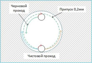

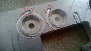

Ээээх... Сломал вчера 3 фрезы, пока понял что к чему. Прошу опытных пользователей направить если я ошибаюсь.
WP_20130322_001.jpg (7798 просмотров) <a class='original' href='./download/file.php?id=13093&mode=view' target=_blank>Загрузить оригинал (300.83 КБ)</a>
Фреза ломалась в месте обведенном кружком.
Фрезеровку кармана я делал с обходом против часовой стрелки, а контур, на котором ломалась фреза по часовой.
Получается, что своим вращением фреза стремится уйти с траектории:
Вопрос: это проблема только траектории или все-таки жесткость станка???? Потому что я пробовал уменишить подачу в 3 раза и заглубление с 0,8 до 0,5.

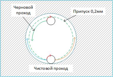

Теперь вопрос по чистовой обработке кармана:
Документ2.jpg (7798 просмотров) <a class='original' href='./download/file.php?id=13095&mode=view' target=_blank>Загрузить оригинал (27.67 КБ)</a>
Чистовую делать по синей или по рыжей стрелке?
Если делать по рыжей, то фреза будет отходить от стенки и не получится нужный диаметр?
Если делать по синей, то фреза будет прижиматься к стенке кармана диаметр получится более точный, но как быть с подачей - это же встречное фрезерование, следовательно зуб будет приходиться больше материала, как пересчитать подачу?

sr480 писал(а):Вопрос: это проблема только траектории или все-таки жесткость станка????
sr480 писал(а):Если делать по рыжей, то фреза будет отходить от стенки и не получится нужный диаметр?
Эти проблемы и вопросы именно от недостаточной жёсткости.

Именно, слишком высокий портал, и все из тонкого профиля.
Лиминь реазать по десятке максимум.
Также явные признаки неправильного режима резания и/или выбора инструмента, там где обведено аж целые отвалы от материала пропаханы, как плугом прошлись. Недолжно быть никакой разлохмачености материала, рез должен быть чистым и ровным все время.
По факту, фреза просто зарылась в отвал, стало толще чем положено и сломалась.
По моему опыту абсолютно пофиг по часовой или против у меня рез всегда был одинаков, в другой ветке я постил фотку, можно посмотреть какой должен быть рез.
Совет - переделать станок. Благо нужно немнога. Рельсы, швп и все прочее уже есть, нужно только докупить профиля(труб квадратных)ориентироваться на станок графа, если нужна высота то набирать ее боковинами-опорами и по ним пускать балку или оч. короткий портал, иначе жесткости не будет.
Профиль какойто тоже можно будет использовать. Вобшем ето правильнее чем губить фрезы...
И на Z всеже рельсы бы поставить, китайские линейные подшипники люфтят, на пол милиметра запросто, у меня появился ярковыраженый люфт после 50 часов эксплуатации станка.

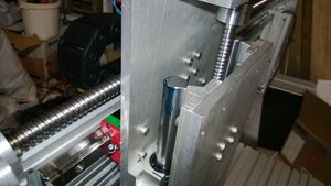

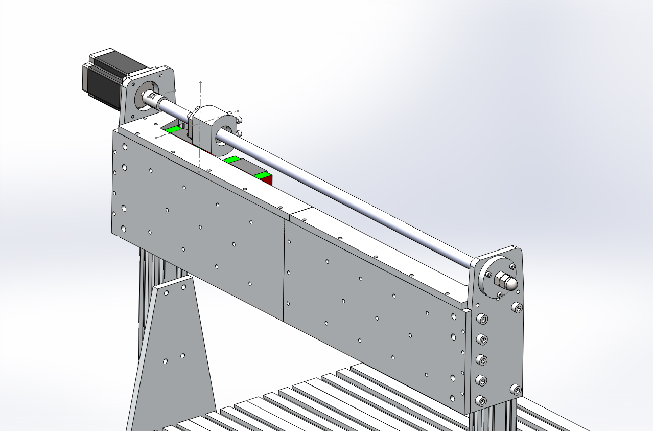

Сделал нормальную опору винта. Купил 2 подшипника в модельном магазине 8х16х5 мм по 90 р. На этом же станочке вырезал опору, в ней отверстие с бортиком, чтоб подшипник не выпадал и крышку с бортиком, в корпус устанавливаются два подшипника подряд. Получилось кайфово! И дешевле чем у пуриков, да и размера нужного уних нет.
Начал усиливать портал. Соединю заднюю стенку портала пластинами 10 мм ал., Которые вместе с боковинами образую параллелепипед без двух сторон.
Станок_М.JPG (7730 просмотров) <a class='original' href='./download/file.php?id=13182&mode=view' target=_blank>Загрузить оригинал (216.97 КБ)</a>
Вот что за сегодня успел станочек выточить:
WP_20130324_005.jpg (7730 просмотров) <a class='original' href='./download/file.php?id=13183&mode=view' target=_blank>Загрузить оригинал (2.68 МБ)</a>
WP_20130324_006.jpg (7730 просмотров) <a class='original' href='./download/file.php?id=13184&mode=view' target=_blank>Загрузить оригинал (2.44 МБ)</a>
Особенно прикольно на нем вырезать карманы под винты впотай.
WP_20130324_007.jpg (7730 просмотров) <a class='original' href='./download/file.php?id=13185&mode=view' target=_blank>Загрузить оригинал (1.67 МБ)</a>
Осталось еще одну косынку и насверлить отверстий в профилях и боковинах, чтоб все соединить вместе. Думаю жесткости прибавится.

sr480 писал(а):Ээээх... Сломал вчера 3 фрезы, пока понял что к чему. Прошу опытных пользователей направить если я ошибаюсь.
На фотке видны "наплывы". При неправильных режимах в зоне резки происходит нагрев что приводит к налипанию Ал на фрезу. Канавки на фрезе забиваются, стружка не отводится, станок толкает фрезу и она ломается. Нужно предотвратить перегрев, а это можно сделать либо подачей СОЖ или снимать по не многу чтобы стружка успевала остывать.
Тоже самое происходит при большой скорости резанья
Фрезеровка попутное или встречно повлияет на качество реза.
