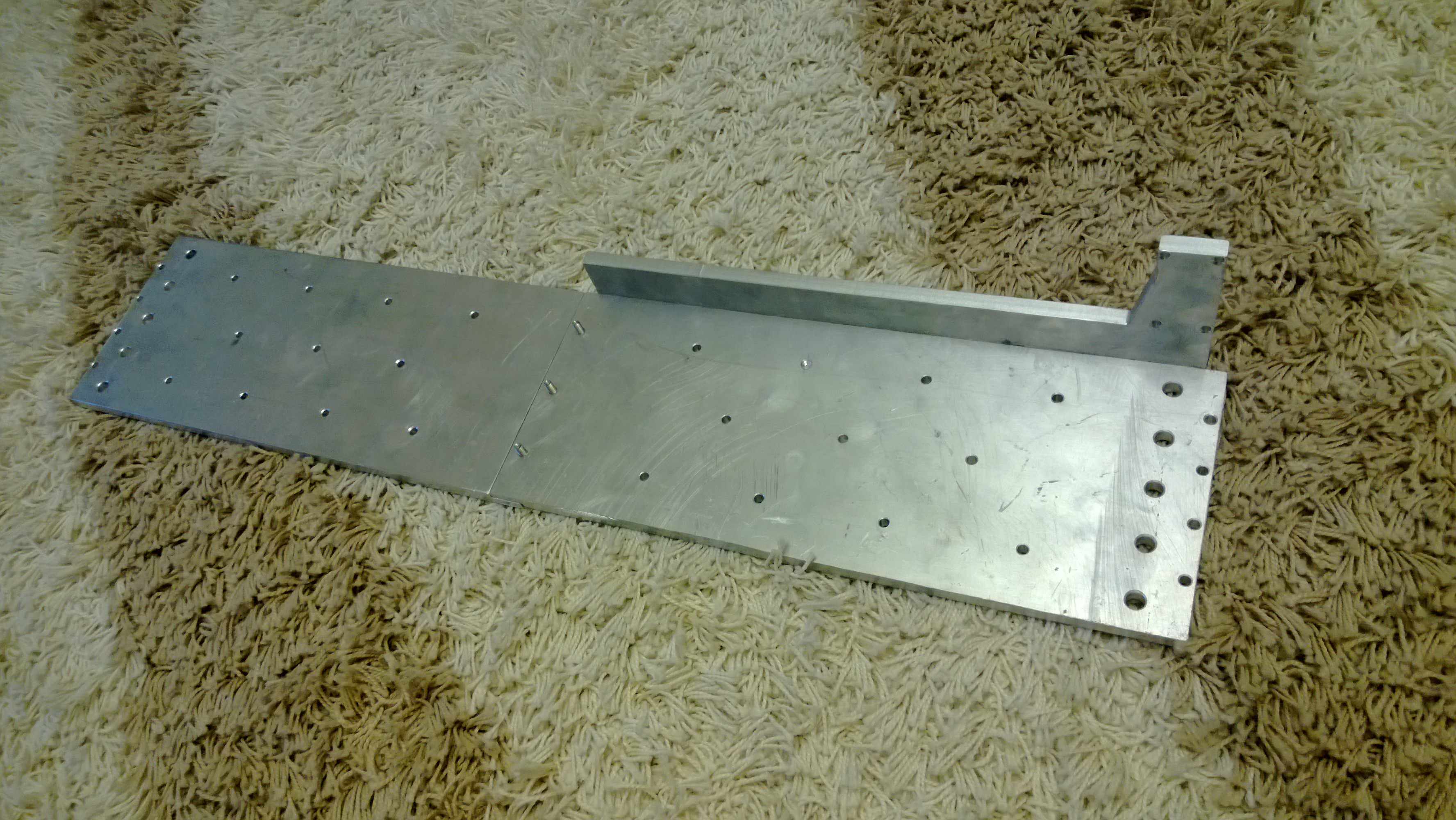

Сделал нормальную опору винта. Купил 2 подшипника в модельном магазине 8х16х5 мм по 90 р. На этом же станочке вырезал опору, в ней отверстие с бортиком, чтоб подшипник не выпадал и крышку с бортиком, в корпус устанавливаются два подшипника подряд. Получилось кайфово! И дешевле чем у пуриков, да и размера нужного уних нет.
Начал усиливать портал. Соединю заднюю стенку портала пластинами 10 мм ал., Которые вместе с боковинами образую параллелепипед без двух сторон.
Станок_М.JPG (8238 просмотров) <a class='original' href='./download/file.php?id=13182&mode=view' target=_blank>Загрузить оригинал (216.97 КБ)</a>
Вот что за сегодня успел станочек выточить:
WP_20130324_005.jpg (8238 просмотров) <a class='original' href='./download/file.php?id=13183&mode=view' target=_blank>Загрузить оригинал (2.68 МБ)</a>
WP_20130324_006.jpg (8238 просмотров) <a class='original' href='./download/file.php?id=13184&mode=view' target=_blank>Загрузить оригинал (2.44 МБ)</a>
Особенно прикольно на нем вырезать карманы под винты впотай.
WP_20130324_007.jpg (8238 просмотров) <a class='original' href='./download/file.php?id=13185&mode=view' target=_blank>Загрузить оригинал (1.67 МБ)</a>
Осталось еще одну косынку и насверлить отверстий в профилях и боковинах, чтоб все соединить вместе. Думаю жесткости прибавится.
