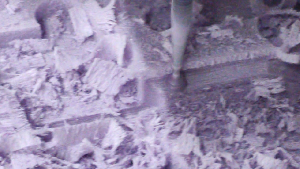

При обработке изопинка происходит дичь(наплавляет шарик).... режимы: подача- 800 мм/м; оборотов -12000. ( режимы менял на следующие: подача 800 мм/м; оборотов 6000, проблема не устранилась) Кто что думает по этому поводу? проблема не постоянная, иногда есть иногда нет...

kurtkobat писал(а):подача 800 мм/м
Очень маленькая подача, я обрабатываю на 3400 и то иногда наплавляет.
Насколько я понял на углах идет снижение скорости в следствии чего увеличивается трение и возникает перегрев.
Я использую фрезы с прямыми ножами, с любой другой фрезой риск наплавления сильно увеличивается...

Подача низкая из за движков, движки нема23 2.8А. с большей подачей теряется шаг.

Проблему решил следующим образом... Поставил шаг 0.5 (Радиус у фрезы 0.75), оборотов поставил 4000 об/м, шероховатость увеличилась, но наматывания на фрезу, что приводило к браку устранилось.

kurtkobat писал(а):оборотов поставил 4000 об/м
У меня такие ж 18кг, через редуктор 1:2 гоняют на 2600-3000 при 42 вольтах, может клинят где?

У вас через редуктор, у меня напрямую. Не хватает силы тока. Если поставить редуктора то это конечно исправит данную неполадку
