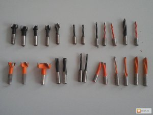

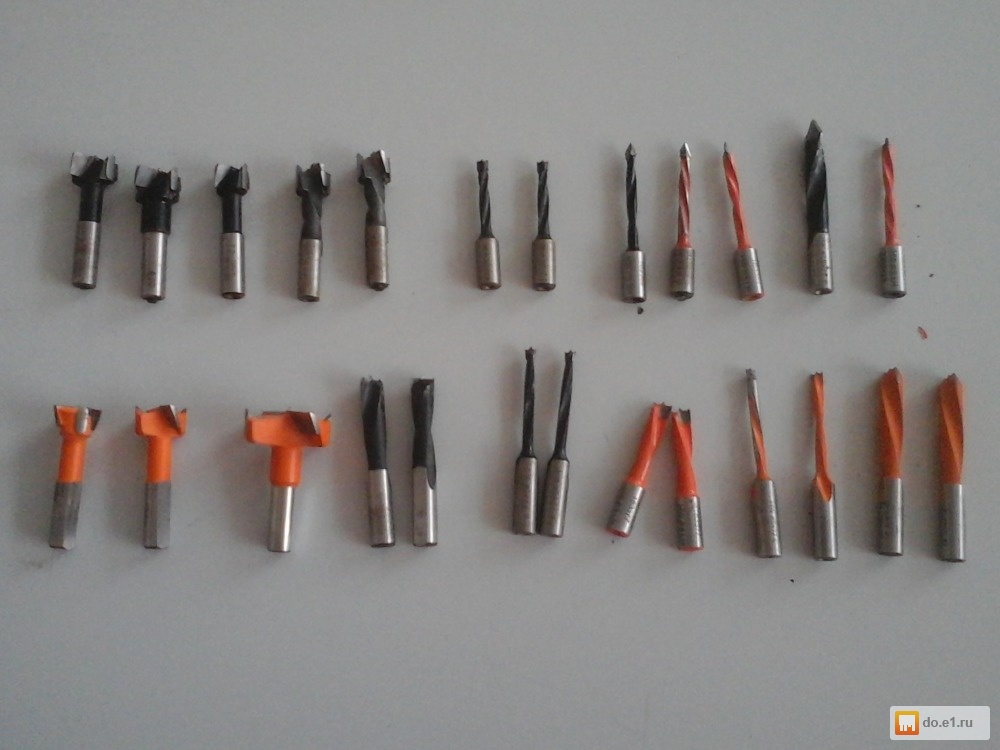

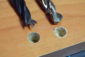

Вы не поверите, но отверстия в дереве делаются сверлами по дереву. Главное там - заточка с подрезающими усами.
А если говорить о чпу - то кроме этого, ещё важно чтобы оно было не кривое, и как можно короче.
Для мелких пойдет любое, главное нормально остро заточеное, не за 30р со строй рынка. Можете взять по металлу любое хорошее ровное, обрезать и переточить.
А если хотите чтоб подольше ходило, берите присадочные сверла для чпу, они уже с нормальной заточкой и твердостплавной вставкой. большие выглядят как сверла форстнера.

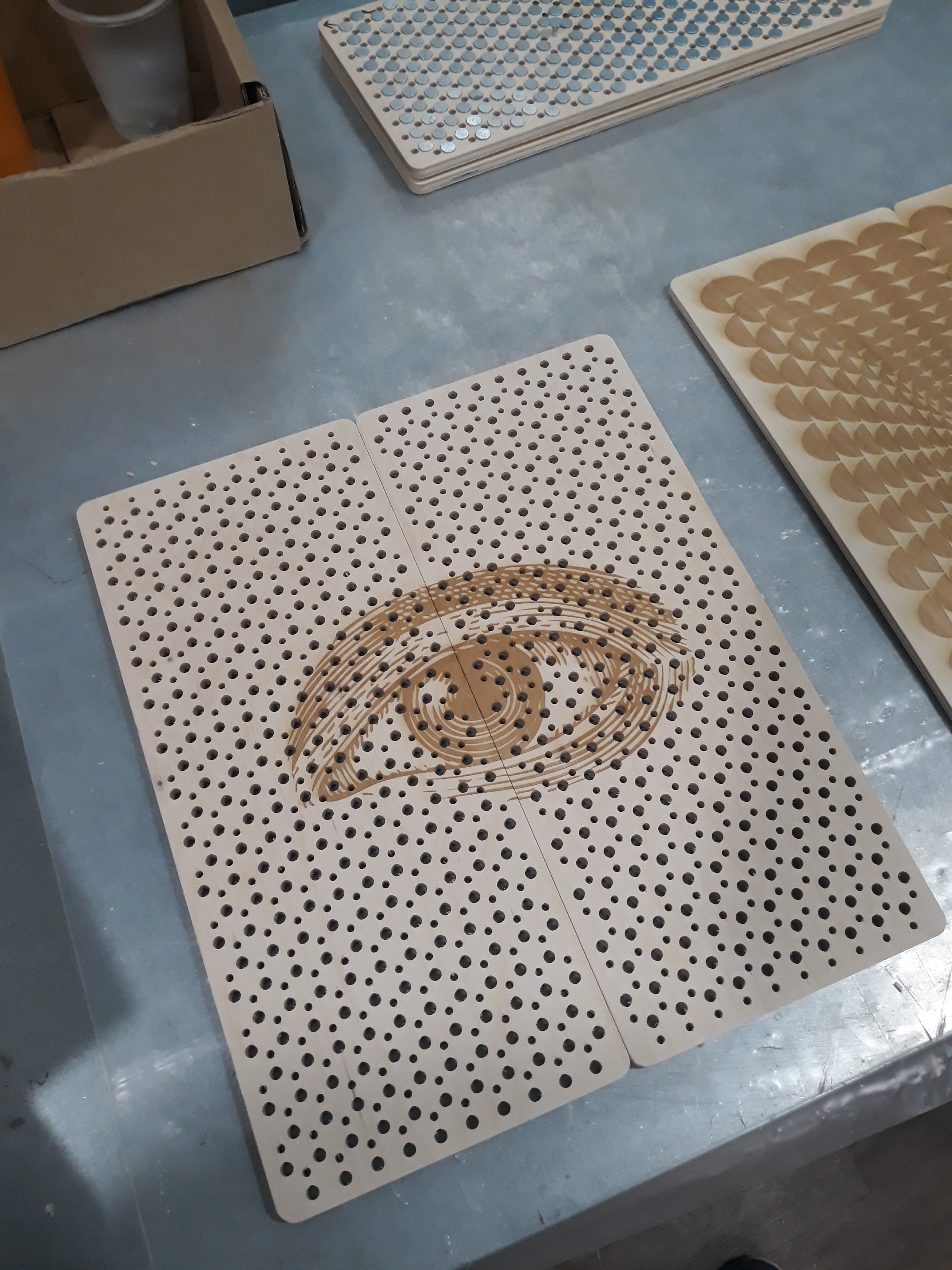

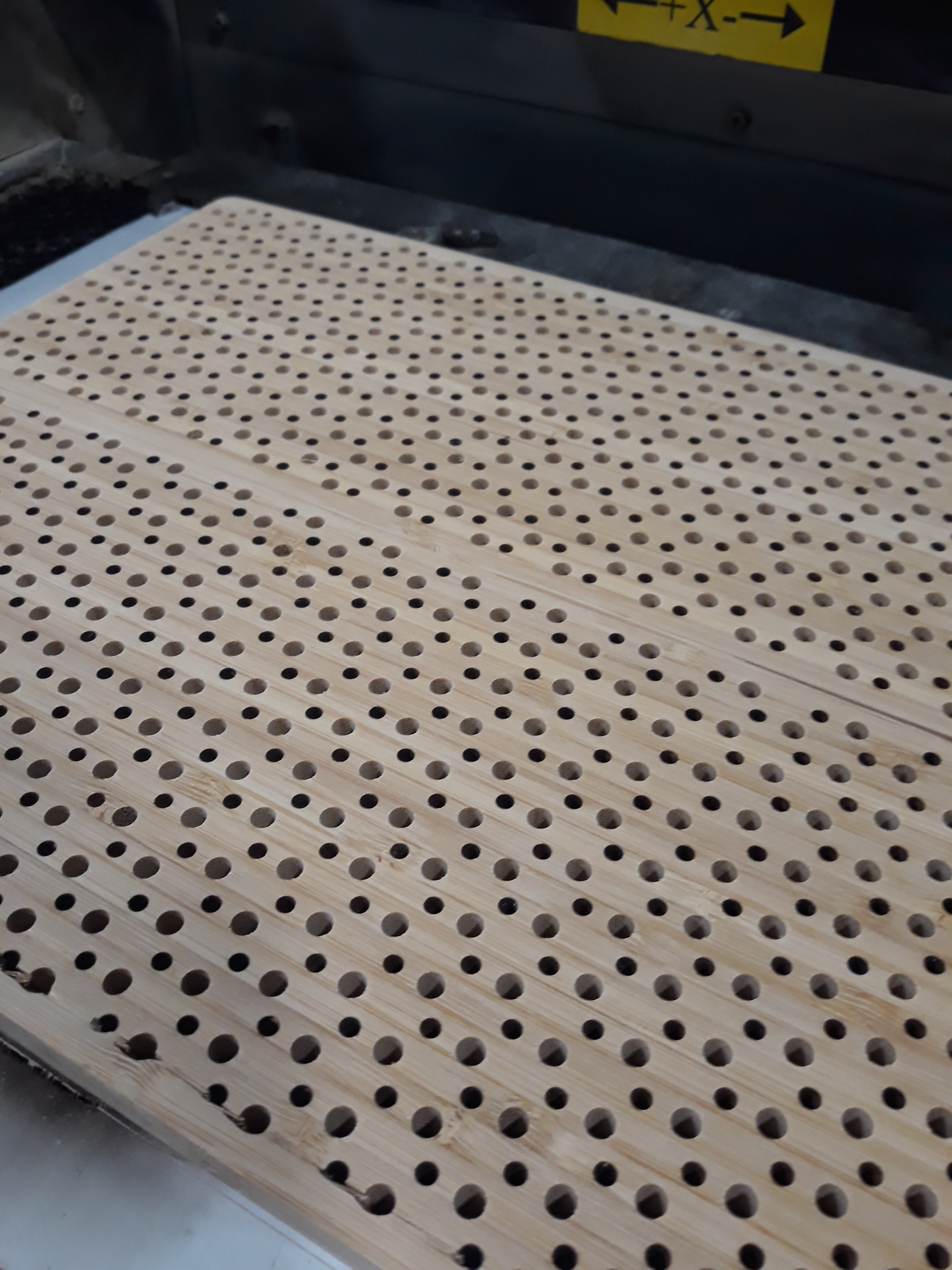

В ДАННОМ СООБЩЕНИИ ФОТОГРАФИИ ИТОГОВЫХ ЗАГОТОВОК
20191130_191730.jpg (17098 просмотров) <a class='original' href='./download/file.php?id=177667&mode=view' target=_blank>Загрузить оригинал (4.14 МБ)</a>
20191220_071326.jpg (17098 просмотров) <a class='original' href='./download/file.php?id=177668&mode=view' target=_blank>Загрузить оригинал (3.68 МБ)</a>

Существуют ли свёрла по дереву для фрезерных станков ЧПУ? Где можно приобрести?
Подскажите, пожалуйста, отверстия на фото проделаны на фрезерном станке ЧПУ?
Имеется ли у вас опыт использования не предназначенных для станков ЧПУ свёрл для проделывания отверстий?
Свёрла на последнем изображении - это свёрла для фрезерного станка ЧПУ? Или это свёрла для дрели?
