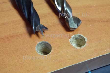

Вы не поверите, но отверстия в дереве делаются сверлами по дереву. Главное там - заточка с подрезающими усами.
А если говорить о чпу - то кроме этого, ещё важно чтобы оно было не кривое, и как можно короче.
Для мелких пойдет любое, главное нормально остро заточеное, не за 30р со строй рынка. Можете взять по металлу любое хорошее ровное, обрезать и переточить.
А если хотите чтоб подольше ходило, берите присадочные сверла для чпу, они уже с нормальной заточкой и твердостплавной вставкой. большие выглядят как сверла форстнера.

Существуют ли свёрла по дереву для фрезерных станков ЧПУ? Где можно приобрести?
Подскажите, пожалуйста, отверстия на фото проделаны на фрезерном станке ЧПУ?
Имеется ли у вас опыт использования не предназначенных для станков ЧПУ свёрл для проделывания отверстий?
Свёрла на последнем изображении - это свёрла для фрезерного станка ЧПУ? Или это свёрла для дрели?
