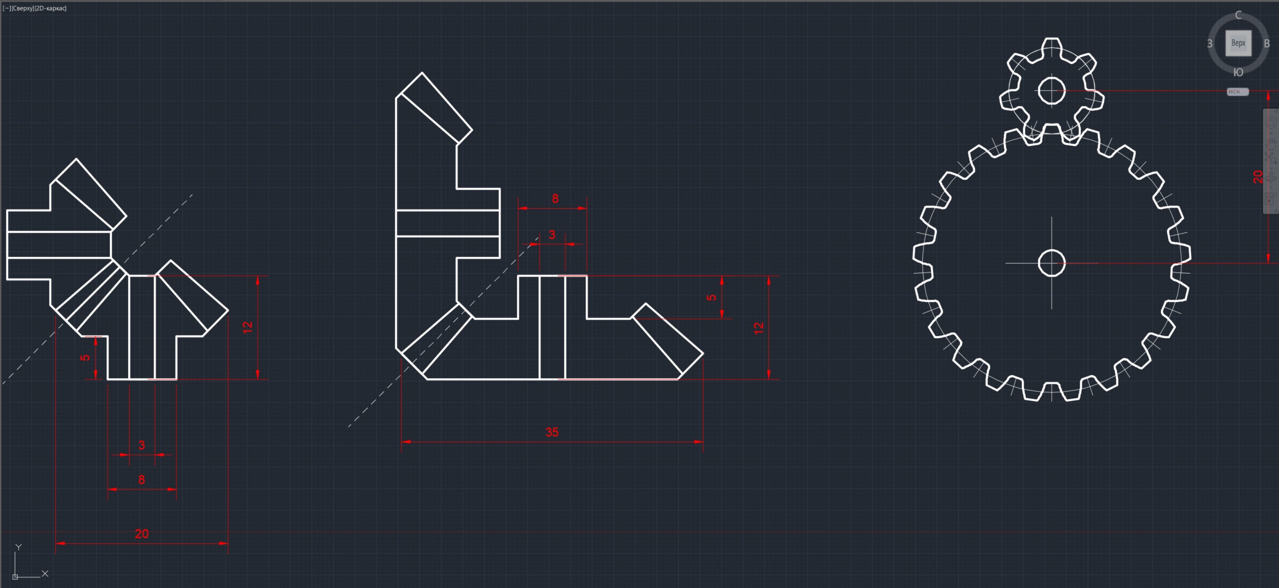

Ищу изготовителя миниатюрных конических шестерен
Ищу человека, способного изготовить миниатюрные (внешний диаметр 35 и 20 мм, посадка на вал D=3мм) конические зубчатые пары, а так же цилиндрические прямозубые шестерни.
Чертежом это назвать сложно, поэтому прилагаю картинку с основными размерами).

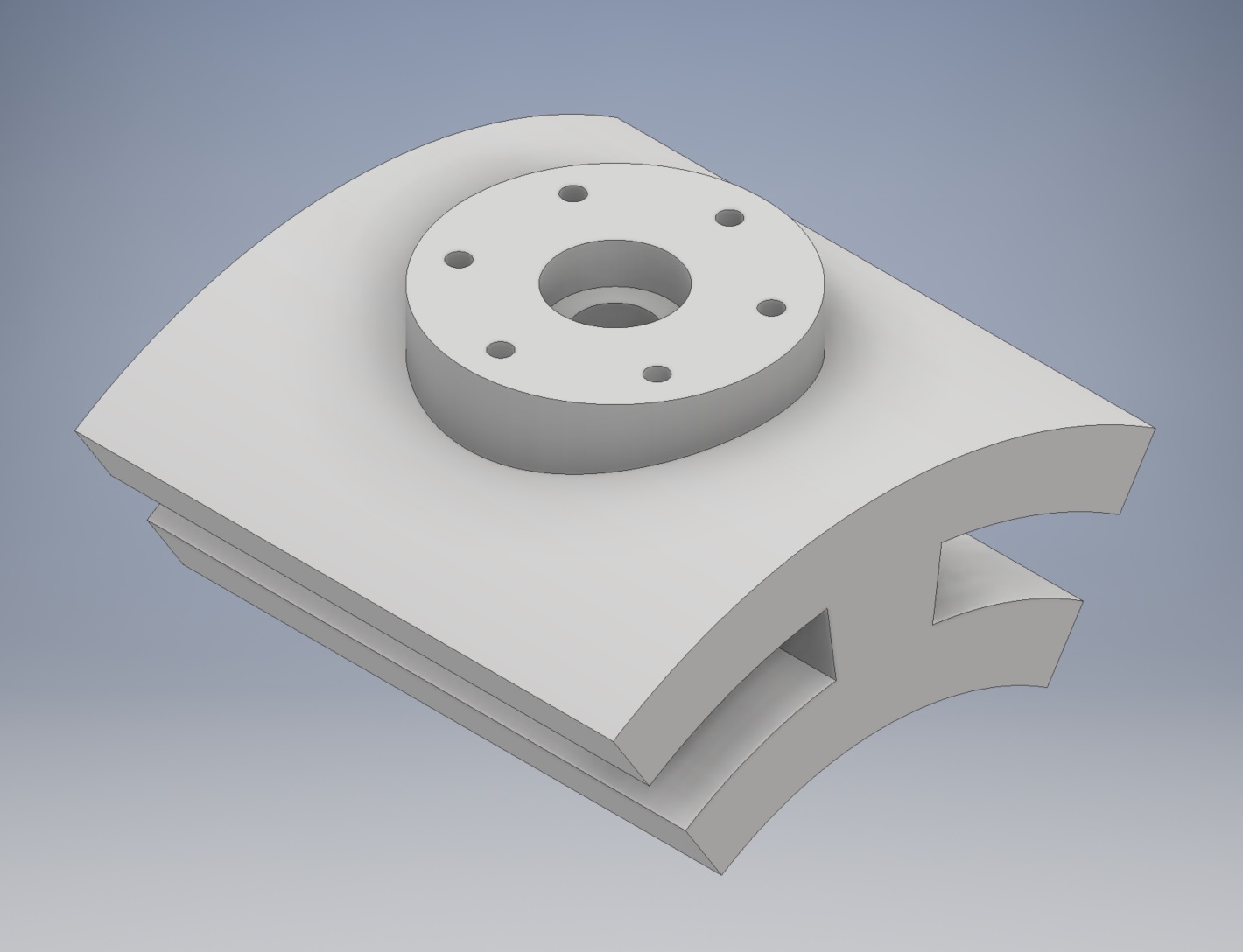

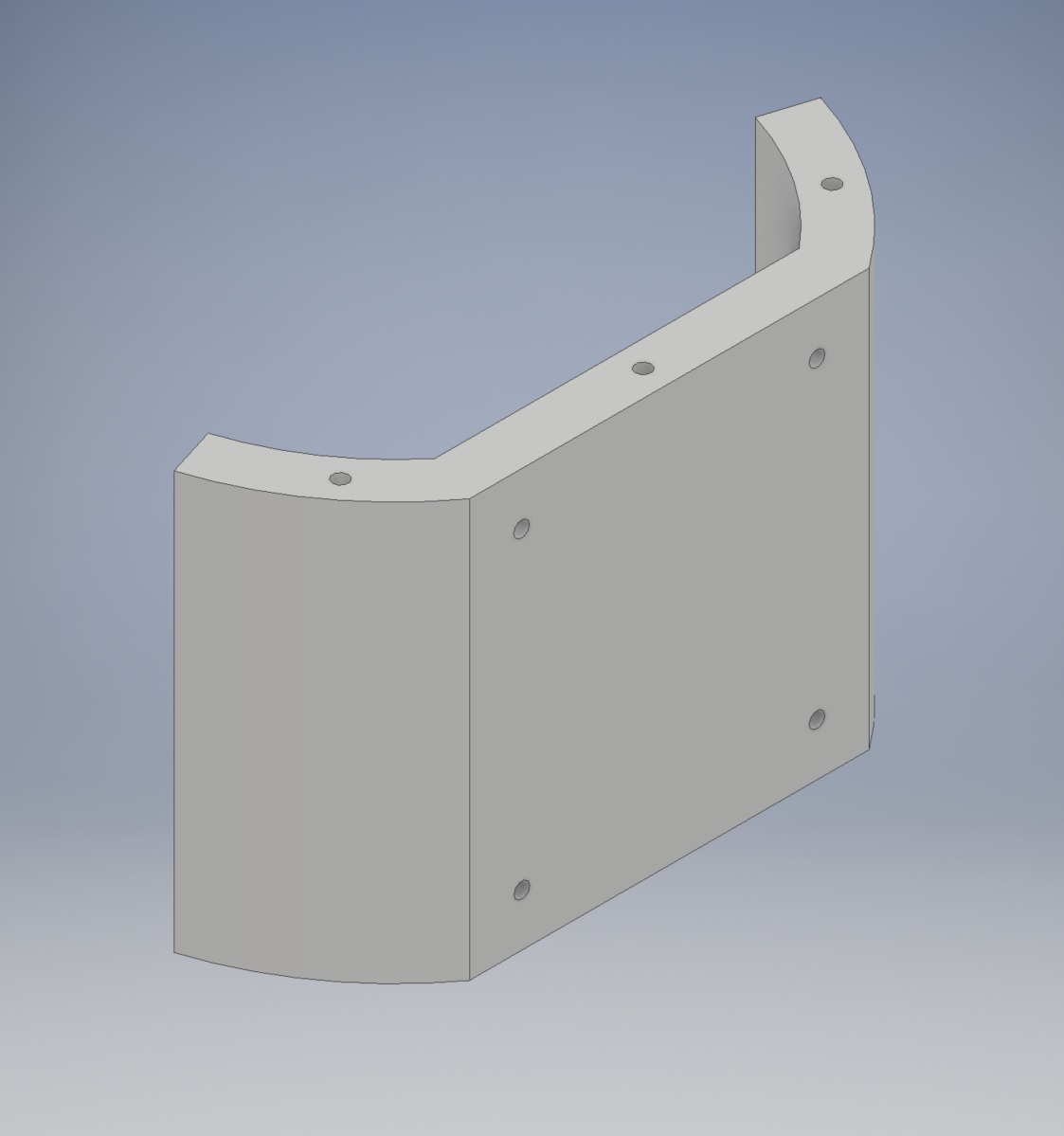

Так же интересует возможность изготовления деталей из алюминия по моделям в Inventor'e (прикрепил пару файлов для примера, т.к. не все еще отмоделил).

Мне последний раз обещали сделать по ~500евро пара.Tony38 писал(а):Ищу человека, способного изготовить миниатюрные (внешний диаметр 35 и 20 мм, посадка на вал D=3мм) конические зубчатые пары, а так же цилиндрические прямозубые шестерни.
Поискать контакты, или не надо ?
Может, всё-таки, поискать готовые шестерни...

Материал?Tony38 писал(а):конические зубчатые пары, а так же цилиндрические прямозубые шестерни

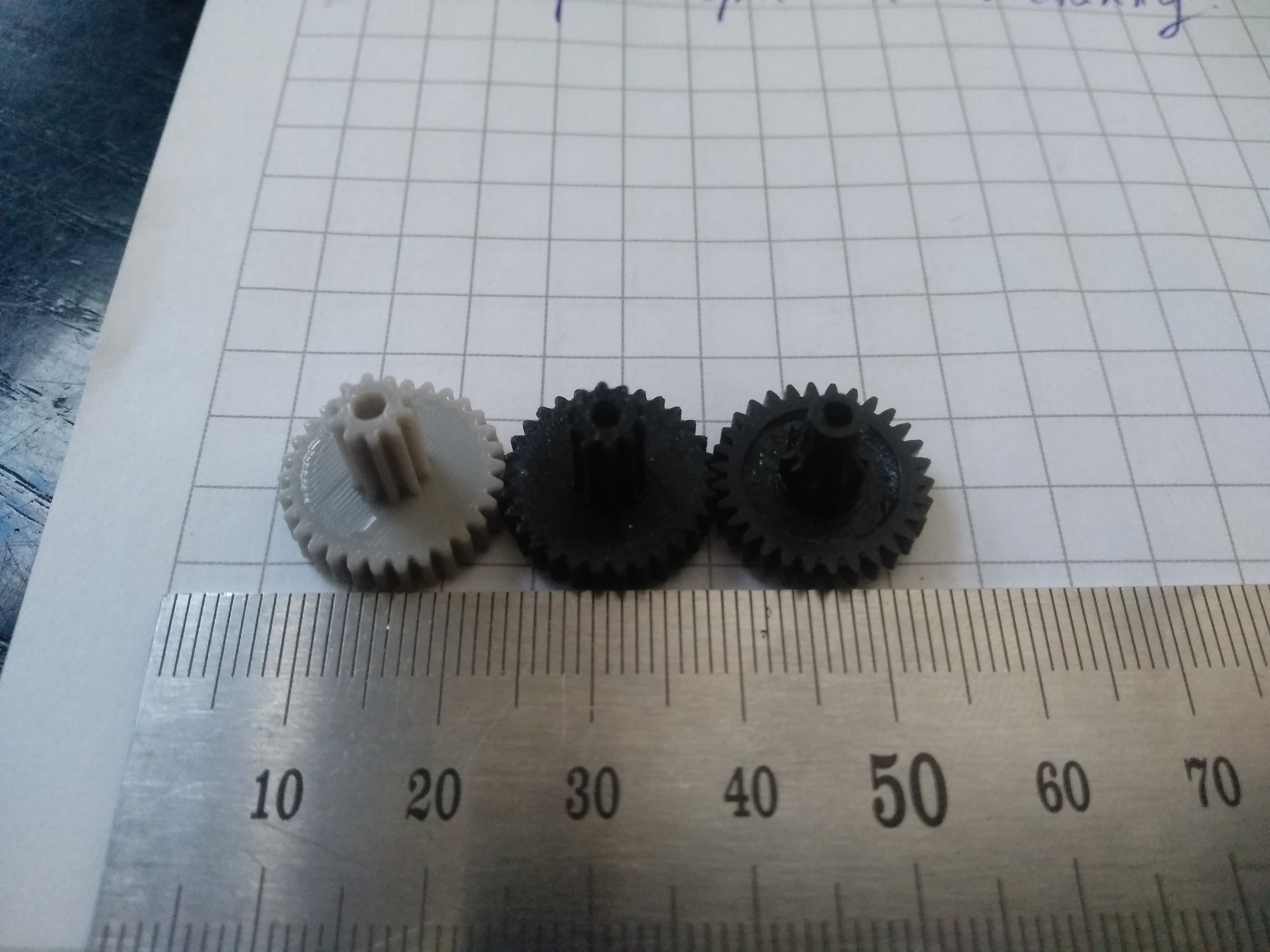

На принтере печатал друг мне, справа оригинал, по центру неудачный образец, слева рабочая шестерня

У печатаных шестерен малого размера сильно страдает правильная геометрия формы зуба.sima8520 писал(а):На принтере печатал друг мне

тем не менее механизм благополучно работаетxvovanx писал(а):У печатаных шестерен малого размера сильно страдает правильная геометрия формы зуба.

пара шестерен благополучно будет работать и с треугольными зубами и прямоугольными и в форме палочекsima8520 писал(а):тем не менее механизм благополучно работает

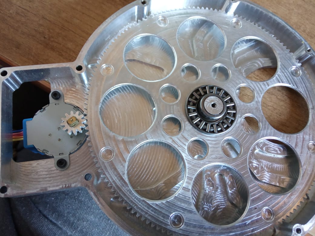

О, а я только 15 минут назад пару шестерён себе нарезал.
1мм трёхпёрая фреза. Диск В95Т, малая шестерня Д16АТ.
Чуток свободно сидит на валу, буду перерезать малую.

Можем сделать прямозубые цилиндрические шестерни на электроэрозии. Ваши детали из алюминия по моделям в Inventor'eтак же будет проще на эрозии порезать. Материал д16т есть. Оплата наличные. Московская обл. Раменское.

Латунь, думаюxvovanx писал(а):Материал?Tony38 писал(а):конические зубчатые пары, а так же цилиндрические прямозубые шестерни

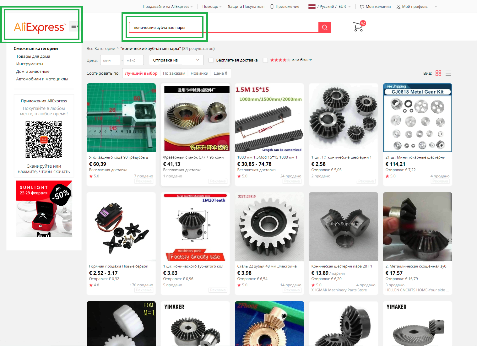

Если бы для этого ассортимента были подходящие изделия с адекватным описаним, я бы не пришел сюда. Реально, на Али сложно что-то подобрать.xvovanx писал(а):У печатаных шестерен малого размера сильно страдает правильная геометрия формы зуба.sima8520 писал(а):На принтере печатал друг мне
+100500. Штучное изготовление на заказ вылезет на порядок дороже готовых в ассортименте...SVP писал(а):Может, всё-таки, поискать готовые шестерни...

Принтер имеется, но думаю прочности пластика не хватит. как минимум, шестерню просто провернет на валу.sima8520 писал(а):На принтере печатал друг мне, справа оригинал, по центру неудачный образец, слева рабочая шестерня

Вы хвастаетесь или предлагаете помочь?)moscow писал(а):О, а я только 15 минут назад пару шестерён себе нарезал.

Ни то, ни другое.Tony38 писал(а):Вы хвастаетесь или предлагаете помочь?)moscow писал(а):О, а я только 15 минут назад пару шестерён себе нарезал.
Только прямая, только дюраль. Точность так себе
