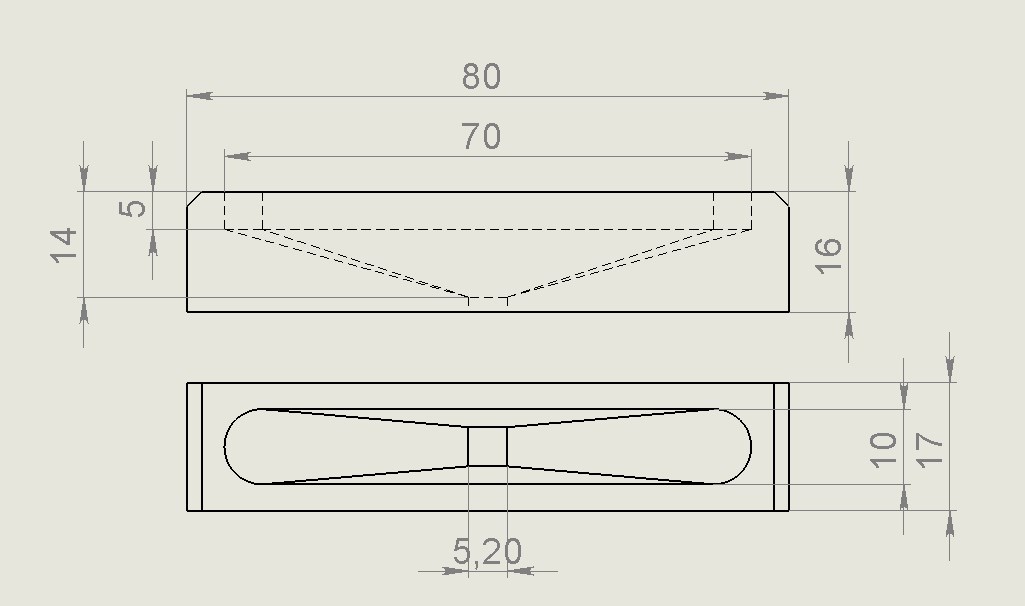

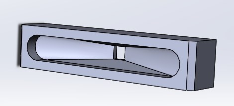

Добрый день. Хочу сделать цветомузыку, с электроникой проблем нет, но вот с физической реализацией проблемы: прошу порекомендовать материал дерева (бук, ясень думаю скорее всего порекомендуют, но может что то попроще, гравировка не нужна), какие размеры досок оптимальные и распрастраненные, указать какие моменты я не учел. В фрезерованные отверстия планирую залить прозрачный жидкий пластик для небольшого рассеивания света.
Основной вырез показал для лучшего понимания (но это набросок, скорее всего будет прямоугольник со скругленными углами под диаметр фрезы):

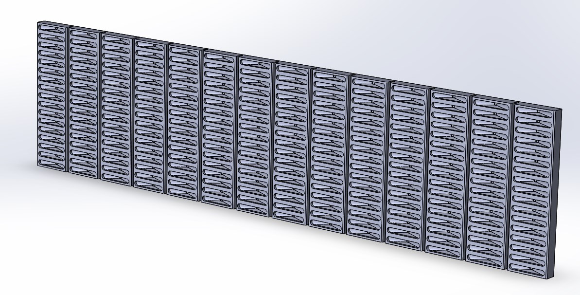

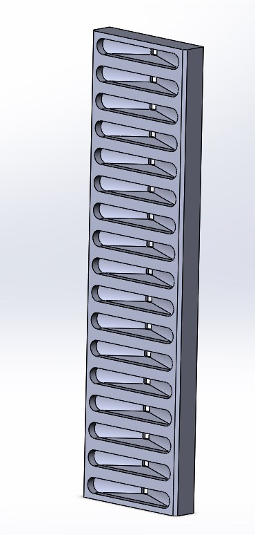

Так как доску нужного размера думаю или не получится, или окажется дорого, планирую делать 14 полос с 17 фрезерованными отверстиями в каждой:

А оно вам надо это дерево? что-то мне кажется термовакуумная формовка пластика будет уместнее........

Хотя наверно будет проще из фанеры 15 или 20мм сделать из кусков по 3-4 полосы или цельной. Правда не знаю насколько фанера удобна в обработке и насколько качественно получится.
niksooon писал(а):А оно вам надо это дерево? что-то мне кажется термовакуумная формовка пластика будет уместнее........
А жесткость? С учетом залитого пластика под весом не поведет? Как пластик переживет покраску? И получается форму все равно на ЧПУ надо делать. У меня его нет, собирать ради этого пока не планировал. Области печати моего 3д принтера не хватит, да и пластик может к форме приклеится.
Я сейчас пытаюсь оценить идею и сколько на это денег уйдет, и хоть сама цветомузыка меня интересует других проектов у меня хватает. Может и не стоит оно того.
