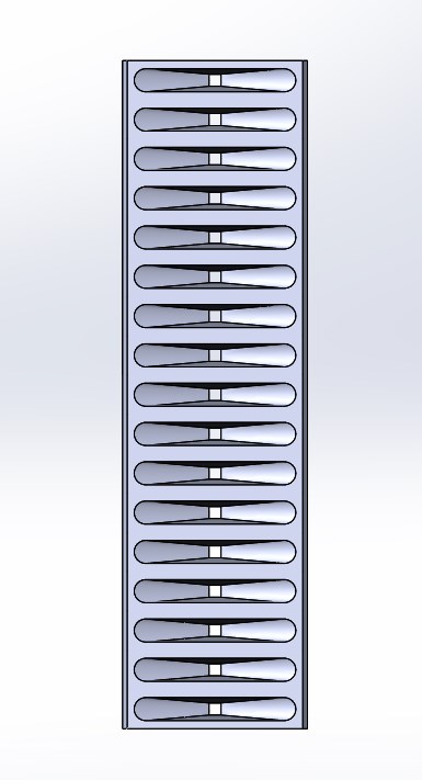

Добрый день. Хочу сделать цветомузыку, с электроникой проблем нет, но вот с физической реализацией проблемы: прошу порекомендовать материал дерева (бук, ясень думаю скорее всего порекомендуют, но может что то попроще, гравировка не нужна), какие размеры досок оптимальные и распрастраненные, указать какие моменты я не учел. В фрезерованные отверстия планирую залить прозрачный жидкий пластик для небольшого рассеивания света.
Основной вырез показал для лучшего понимания (но это набросок, скорее всего будет прямоугольник со скругленными углами под диаметр фрезы):
Screenshot_2.jpg (6683 просмотра) <a class='original' href='./download/file.php?id=177206&sid=a2fb889d640bcfedde44c38eb1c0d265&mode=view' target=_blank>Загрузить оригинал (14.17 КБ)</a>
Screenshot_4.jpg (6683 просмотра) <a class='original' href='./download/file.php?id=177208&sid=a2fb889d640bcfedde44c38eb1c0d265&mode=view' target=_blank>Загрузить оригинал (50.35 КБ)</a>
Так как доску нужного размера думаю или не получится, или окажется дорого, планирую делать 14 полос с 17 фрезерованными отверстиями в каждой:
Screenshot_3.jpg (6683 просмотра) <a class='original' href='./download/file.php?id=177207&sid=a2fb889d640bcfedde44c38eb1c0d265&mode=view' target=_blank>Загрузить оригинал (40.05 КБ)</a>
Screenshot_5.jpg (6683 просмотра) <a class='original' href='./download/file.php?id=177209&sid=a2fb889d640bcfedde44c38eb1c0d265&mode=view' target=_blank>Загрузить оригинал (48.38 КБ)</a>
Далее наклеить все покрыть морилкой и лаком наверно, и приклеить на фанеру. Окончательно будет выглядеть так:
Screenshot_6.jpg (6683 просмотра) <a class='original' href='./download/file.php?id=177210&sid=a2fb889d640bcfedde44c38eb1c0d265&mode=view' target=_blank>Загрузить оригинал (215.17 КБ)</a>
Спасибо.

А оно вам надо это дерево? что-то мне кажется термовакуумная формовка пластика будет уместнее........

Хотя наверно будет проще из фанеры 15 или 20мм сделать из кусков по 3-4 полосы или цельной. Правда не знаю насколько фанера удобна в обработке и насколько качественно получится.
niksooon писал(а):А оно вам надо это дерево? что-то мне кажется термовакуумная формовка пластика будет уместнее........
А жесткость? С учетом залитого пластика под весом не поведет? Как пластик переживет покраску? И получается форму все равно на ЧПУ надо делать. У меня его нет, собирать ради этого пока не планировал. Области печати моего 3д принтера не хватит, да и пластик может к форме приклеится.
Я сейчас пытаюсь оценить идею и сколько на это денег уйдет, и хоть сама цветомузыка меня интересует других проектов у меня хватает. Может и не стоит оно того.
