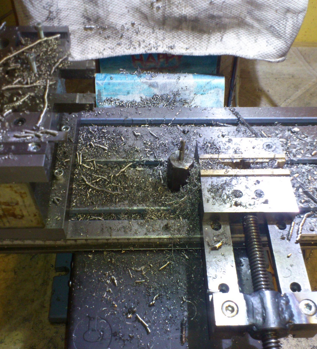

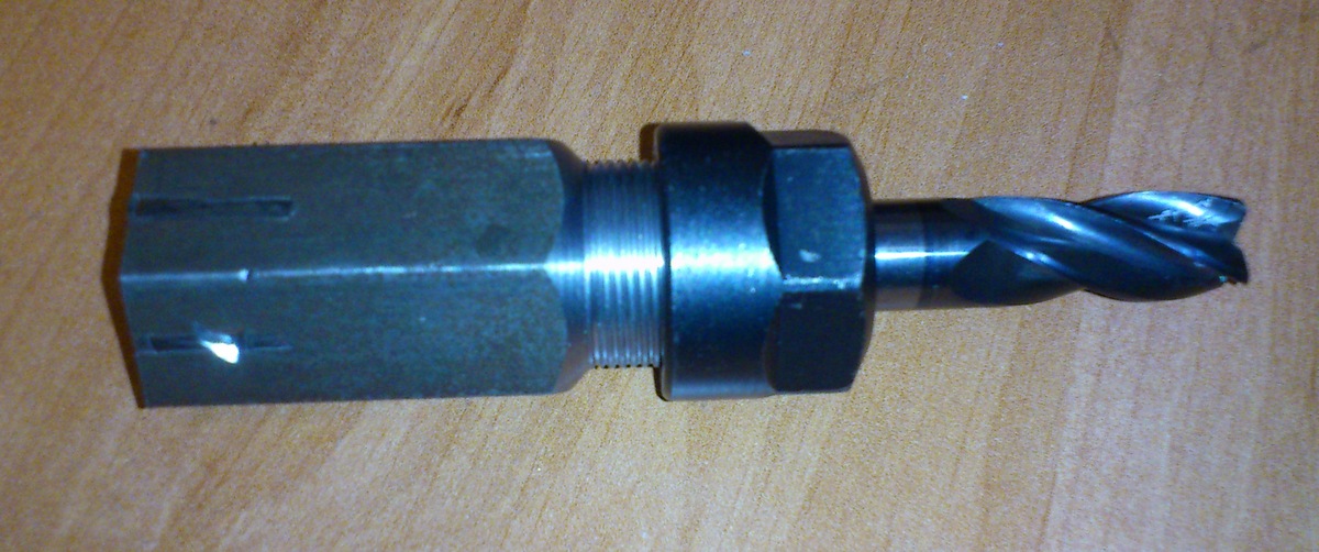

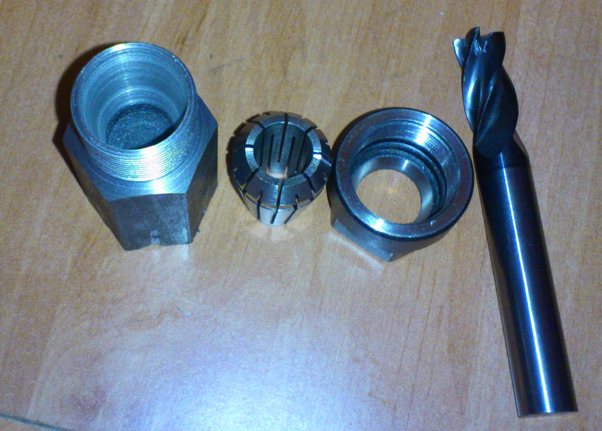

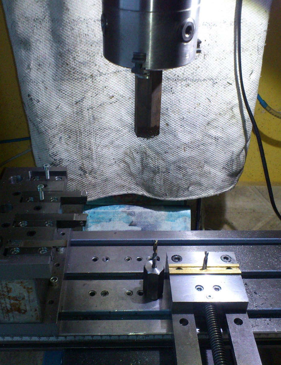

сегодня придумал как закреплять сверло, чтобы его было легко переворачивать - шестигранник (в наличии) + цанги и гайка ER16.
вот что почти получилось
рабочее место перед
IMG_20130305_174328.jpg (10698 просмотров) <a class='original' href='./download/file.php?id=12575&mode=view' target=_blank>Загрузить оригинал (391.41 КБ)</a>
после
IMG_20130305_200853.jpg (10698 просмотров) <a class='original' href='./download/file.php?id=12578&mode=view' target=_blank>Загрузить оригинал (454.35 КБ)</a>
результат
IMG_20130305_200639.jpg (10698 просмотров) <a class='original' href='./download/file.php?id=12576&mode=view' target=_blank>Загрузить оригинал (291.52 КБ)</a>
IMG_20130305_200733.jpg (10698 просмотров) <a class='original' href='./download/file.php?id=12577&mode=view' target=_blank>Загрузить оригинал (190.11 КБ)</a>
переделывал три раза, поэтому изделие такое коротенькое :)
два раза ошибся с конусом, один раз с резьбой.
очень понравилось использовать фрезу для расточки внутреннего конуса. режет замечательно, компактные размеры и не дорого. ее видно на второй фотографии прикрученой к столу.

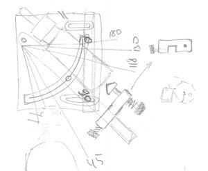

Fullscreen capture 07032013 33848 PM.bmp.jpg (10625 просмотров) <a class='original' href='./download/file.php?id=12620&mode=view' target=_blank>Загрузить оригинал (58.56 КБ)</a>
чертеж приспособы :)
раками возюкать карандашом по бумажке уже не то.

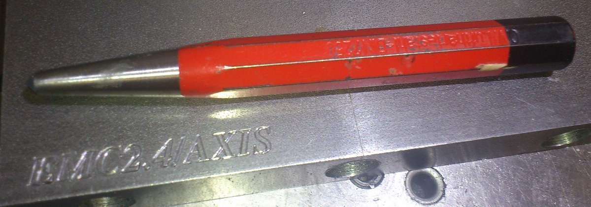

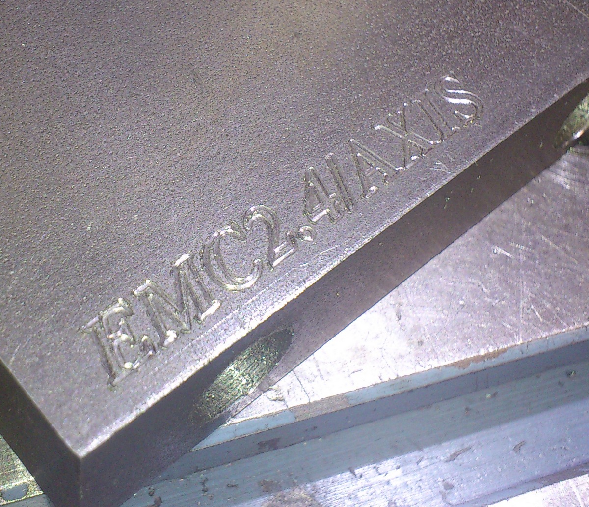

вчера зажимал:
IMG_20130307_173724.jpg (10606 просмотров) <a class='original' href='./download/file.php?id=12632&mode=view' target=_blank>Загрузить оригинал (485.2 КБ)</a>
IMG_20130307_173752.jpg (10606 просмотров) <a class='original' href='./download/file.php?id=12633&mode=view' target=_blank>Загрузить оригинал (177.08 КБ)</a>
и как-то я подумал, что было бы не криво иметь ударную головку для гравирования надписей на метале.
вроде все там просто, но как-то толчка не хватает соленоид сделать. даже не толчка а того, что я нихерашеньки в них не понимаю :)

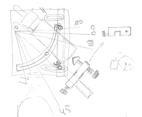

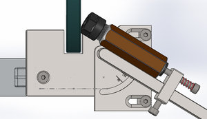

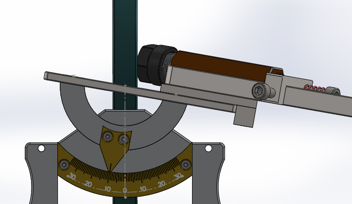

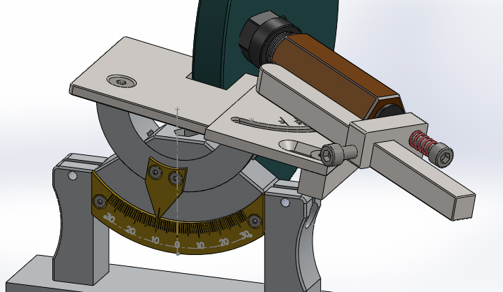

а воть и мысль в бинарном виде
Grinder table assy front.JPG (10597 просмотров) <a class='original' href='./download/file.php?id=12636&mode=view' target=_blank>Загрузить оригинал (94 КБ)</a>
Grinder table assy top.JPG (10597 просмотров) <a class='original' href='./download/file.php?id=12637&mode=view' target=_blank>Загрузить оригинал (93.04 КБ)</a>
Grinder table assy.JPG (10597 просмотров) <a class='original' href='./download/file.php?id=12638&mode=view' target=_blank>Загрузить оригинал (121.71 КБ)</a>
Re: приспособа для заточки сверел
Бинарный вид привычнее и нагляднее ;)
Алексс , а это точно что 4 х гранная заточка сверла лучше чем круглая?
Ты сам пробовал таким сверлить?
Я так понимаю , шестигранный держатель должен быть очень точным

шестигранник это от невозможности точить квадрат. Квадрат был бы идеально.
