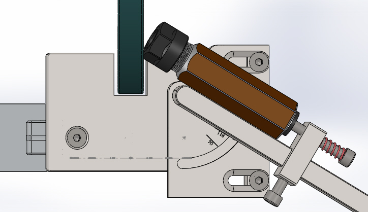

Fullscreen capture 07032013 33848 PM.bmp.jpg (10634 просмотра) <a class='original' href='./download/file.php?id=12620&mode=view' target=_blank>Загрузить оригинал (58.56 КБ)</a>
чертеж приспособы :)
раками возюкать карандашом по бумажке уже не то.

а воть и мысль в бинарном виде
Grinder table assy front.JPG (10606 просмотров) <a class='original' href='./download/file.php?id=12636&mode=view' target=_blank>Загрузить оригинал (94 КБ)</a>
Grinder table assy top.JPG (10606 просмотров) <a class='original' href='./download/file.php?id=12637&mode=view' target=_blank>Загрузить оригинал (93.04 КБ)</a>
Grinder table assy.JPG (10606 просмотров) <a class='original' href='./download/file.php?id=12638&mode=view' target=_blank>Загрузить оригинал (121.71 КБ)</a>

Алексс , а это точно что 4 х гранная заточка сверла лучше чем круглая?
Ты сам пробовал таким сверлить?
Я так понимаю , шестигранный держатель должен быть очень точным

шестигранник это от невозможности точить квадрат. Квадрат был бы идеально.
