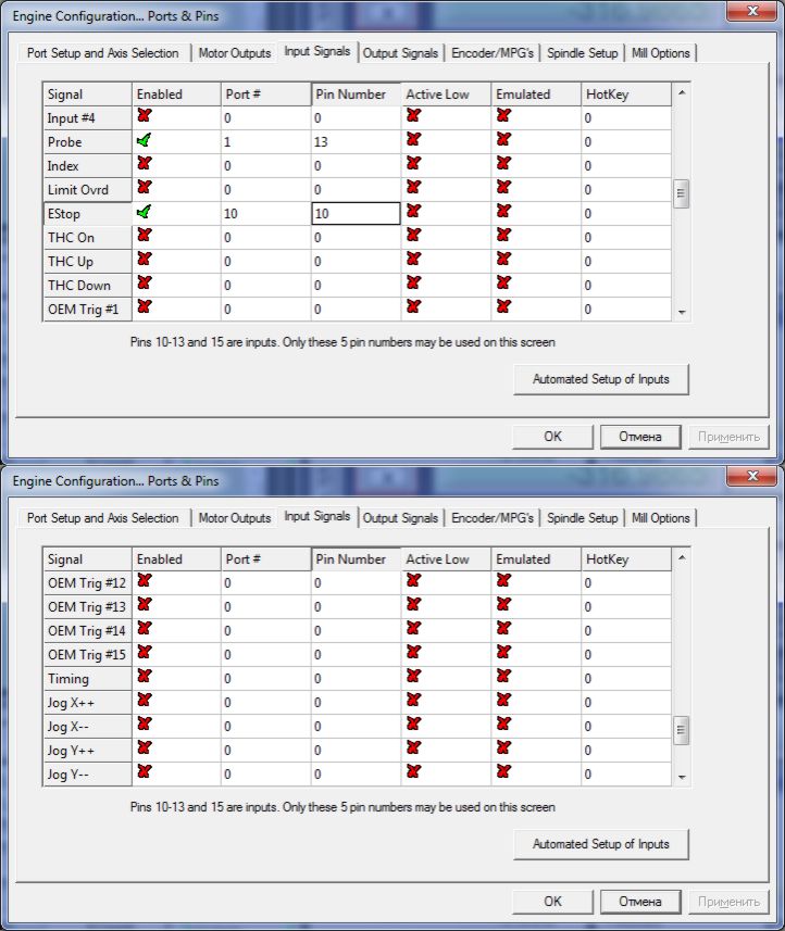

Здравствуйте!
собрал портал на трех осях, из трех двигателей нема23 (вантаймоторс), вся электроника китайская кроме THC, он Польский от proma.
Сам резак ручной, тоже китайский, 40 амперный lider.
перемещение по осям работает, вопросы возникли дальше.
думаю ни у меня одного, к сожалению не удалось собрать информацию пошагово, именно про "эти" моменты, поэтому и прошу помощи
1. подключить индуктивный сенсор для поиска металла ( норм. открытый или норм. закрыты выбирать? )
как прописать в маче что сенсор нашел 0 ? спрашиваю потому что не знаю на какой тип сигнала (Z--, Jog Z или какой еще) посадить сенсор и как задать (прописать в макросе или в маче галки проставить), то что это нашелся 0, а не конец стола, и если нужно прописать в макросе то выложите пожалуйста код.
2. плазма китайская и будет периодически тухнуть в процессе работы
подскажите пожалуйста как устроить, чтобы УП или мач следили, что факел горит и если факел потух
а) останавливается раскрой
б) поджигается факел
в) продолжаем с того же места, без поиска ноля
очень прошу помочь!

подскажу только по типу сенсора - открытый или закрытый без разницы - полярность выставляется в самом маче.
Но из соображений аварийности/безопасности лучше таки нормально закрытый.- при обрыве сигнального провода на датчик будет подниматься, а не тарахтя тыкаться в металл ожидая срабатывания.

Mach3 плазма #14lolike писал(а):очень прошу помочь

спасибо aftaev!
не совсем ясно где ссылка на сенсор ?
например в моем случае сенсор на пине 15 где это прописать?

здесьlolike писал(а):не совсем ясно где ссылка на сенсор ?

на станке, может быть, множество концевиков, на разных пинах,aftaev писал(а):здесь ' Ищем металлCode "G31 Z-50 F500"
насколько я понимаю, в строчке Code "G31 Z-50 F500" не прописано какой конкретно пин использовать
это может быть внутри какой-то из функций - Code или G31 или Z-50 или F500
собственно это и был вопрос
где прописано, какой конкретно пин использовать, при нахождении ноля?aftaev писал(а):где ссылка на сенсор?

А это не в настройках пинов мача все делается?lolike писал(а):где прописано, какой конкретно пин использовать, при нахождении ноля?

Делается, но это пол дела, еще УП должна понимать, что этот сигнал она и ждала.Nick писал(а):А это не в настройках пинов мача все делается?lolike писал(а):где прописано, какой конкретно пин использовать, при нахождении ноля?
Сегодня почитал, в том коде просто строчки не хватает, если остальное верно, то должно заработать, завтра тестить буду, напишу что вышло.
Остается потухший факел …. В смысле если потух в процессе резки
Может кто писал уже подобное?

в пинах есть входной сигнал Probe к нему датчик цепляетсяNick писал(а):А это не в настройках пинов мача все делается?
для этого есть команда G31lolike писал(а):Делается, но это пол дела, еще УП должна понимать, что этот сигнал она и ждала.
Это не пишется есть в Маче и для этого сигнал. Как пропадает плазма останавливается, но проще без него работатьlolike писал(а):Остается потухший факел …. В смысле если потух в процессе резки

макрос работает! без дополнительных строчек, все ОК, спасибо!
Долго провозился с индуктивным датчиком, получается что НО датчик не подходит,
я его подключил кор. на пин, синий на ГНД от этих пинов, черный на ГНД от моторов.
Сигнал МАЧ видит но после срабатывания сигнал как бы «залипает» и индикаторный диод на сенсоре горит постоянно, чтобы все обнулилось нужно отсоединять черный провод и снова подсоединить. Решил что нужен НЗ сенсор, кто думает также?
не подскажешь, как называется и что служит источником сигнала?aftaev писал(а):Это не пишется есть в Маче и для этого сигнал.

на память не помню. Сделай скринтош входных сигналов Мача тогда покажуlolike писал(а):не подскажешь, как называется и что служит источником сигнала?

судя повсему ТНС On

я просто включу его и мач сам остановится и перезапустится если сигнал потухнет? или нужно что то прописывать дополнительно

Работает он как то через Ж... сигнал проподает что дуга тухнет и портал еще едит, едит и к новому году остановится. Потому я его не использую. Потом сигнал дуги если пропал например искончался воздух или сдохли сопла то станок останавливается и ждет, но при этом удерживается включенным плазматрон. А стоит нажать F5 чтоб его выключить Мач перепрыгивает на другой кадр Gcodelolike писал(а):я просто включу его и мач сам остановится и перезапустится если сигнал потухнет?
Если тебе нужен этот сигнал зайди в автонастройку в ходов он там должен называться ARC_Ok как то так
