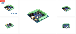

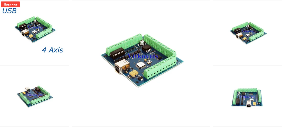

Intenso_Sergey
Сообщения: 9
Зарегистрирован: 09 дек 2019, 22:59
Re: Mach3 (кабель LPT - USB) не могу подключить к компьютеру
Сообщение Intenso_Sergey »
usb st-usb stb4100

Сообщение Alfest »
Intenso_Sergey писал(а):usb st-usb stb4100
это какая плата? компьютер ее видит?
nickoass
Сообщения: 240
Зарегистрирован: 15 сен 2014, 21:38
Репутация: 23
Настоящее имя: Николай
Откуда: Киров
Сообщение nickoass »
вот она https://aliexpress.ru/item/32317951517. ... 33ede9Ps8z
комп видит
