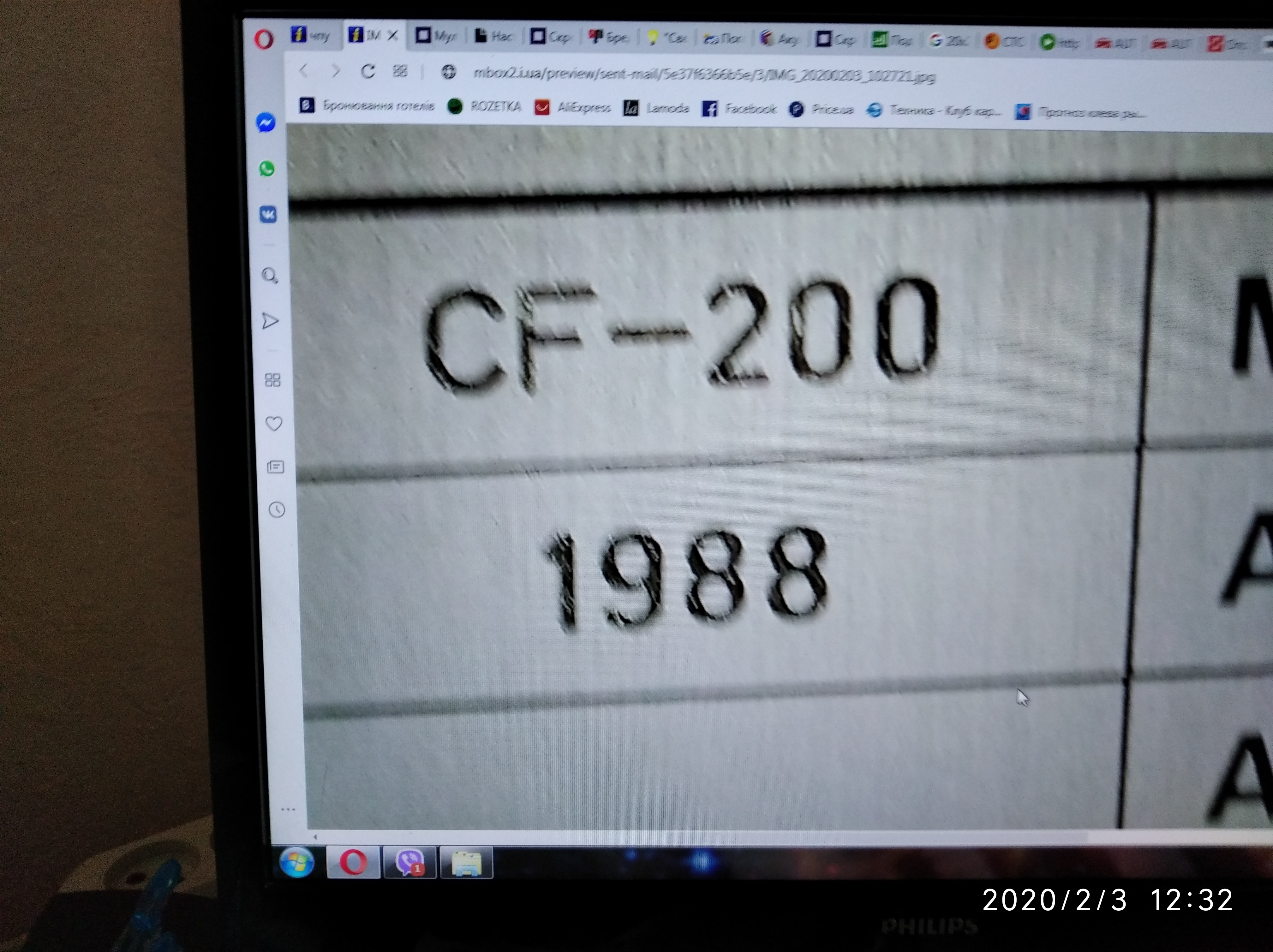

Камрады помогите не чпушнику. Классика, пропали машинные параметры, слохла батарейка. Сам занимаюсь ремонтом ноутбуков, С помощью камня и огнива определил, что надо ввести машинные параметры станка в чпу.
Нигде не могу найти.. Город маленький, специалистов нет, а сделать надо. Независимо от результата всем добра!!! wave
IMG_20200203_123240_1.jpg (5796 просмотров) <a class='original' href='./download/file.php?id=176153&mode=view' target=_blank>Загрузить оригинал (3.94 МБ)</a>

Малореально найти в точности такие же параметры. Станки по комплектации отличаются.
Обычно в те годы документация в бумажном виде шла. Нет такой?

Понимаю, 3 раза все перерыл, документация есть а нужный параметров нет (. А похожие где взять?) я так понимаю со станка того же года с похожими тех характеристиками?
