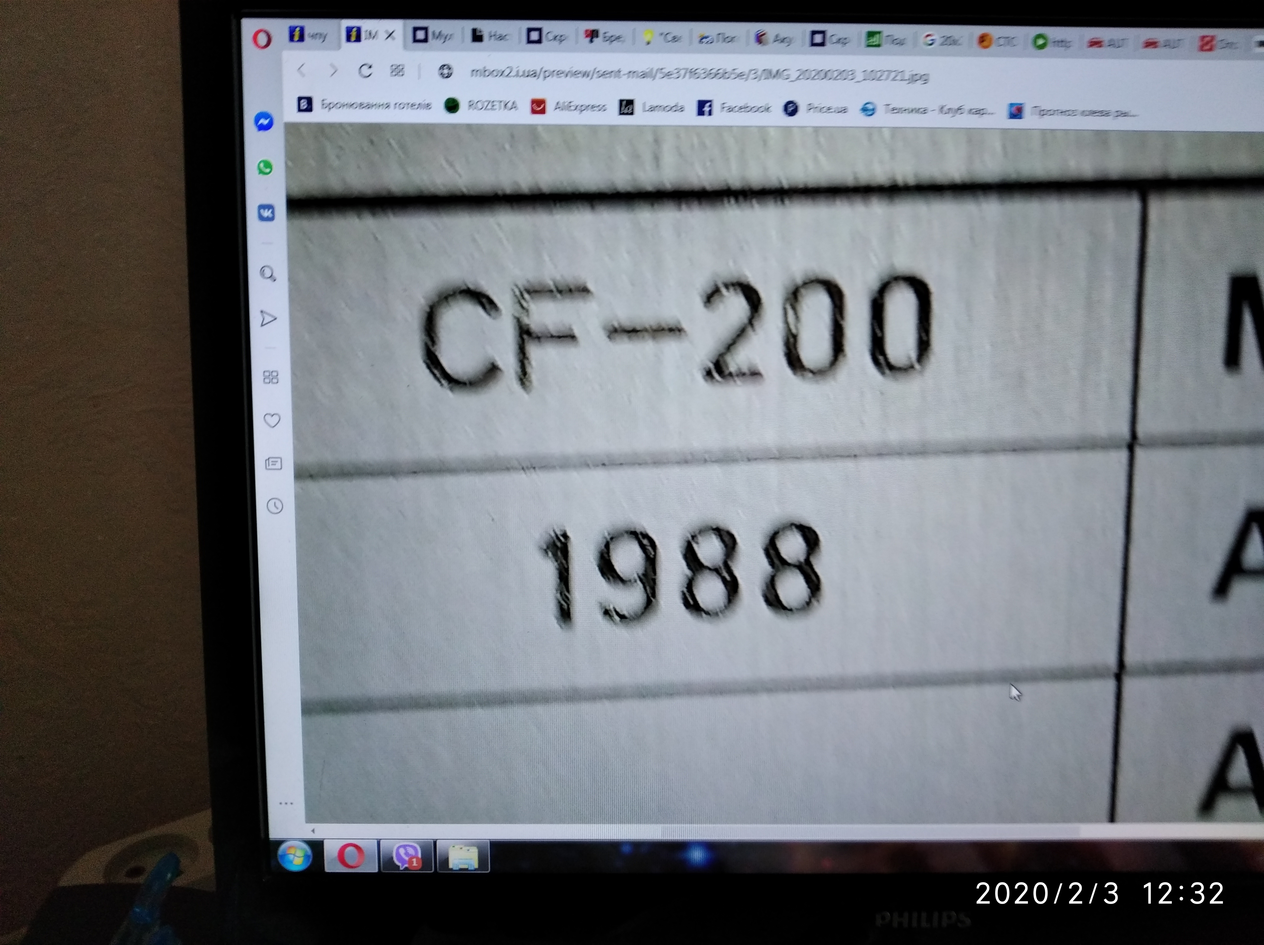

CF-200 Starrag с ЧПУ Heidenhain TNC 355.
Камрады помогите не чпушнику. Классика, пропали машинные параметры, слохла батарейка. Сам занимаюсь ремонтом ноутбуков, С помощью камня и огнива определил, что надо ввести машинные параметры станка в чпу.
Нигде не могу найти.. Город маленький, специалистов нет, а сделать надо. Независимо от результата всем добра!!!

Малореально найти в точности такие же параметры. Станки по комплектации отличаются.
Обычно в те годы документация в бумажном виде шла. Нет такой?

Понимаю, 3 раза все перерыл, документация есть а нужный параметров нет (. А похожие где взять?) я так понимаю со станка того же года с похожими тех характеристиками?mikehv писал(а):Малореально найти в точности такие же параметры. Станки по комплектации отличаются.

Ответ официалов моего станка. У них нет.. Может посоветуете, как бы вы поступили на моем месте? или может подскажите аналог станка с которого можно взять эти параметры?..
