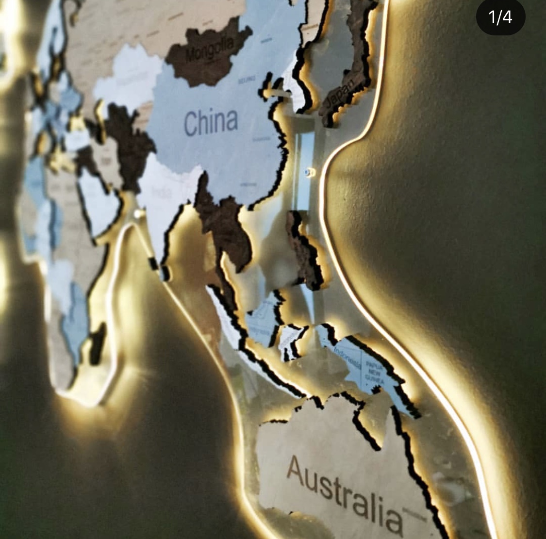

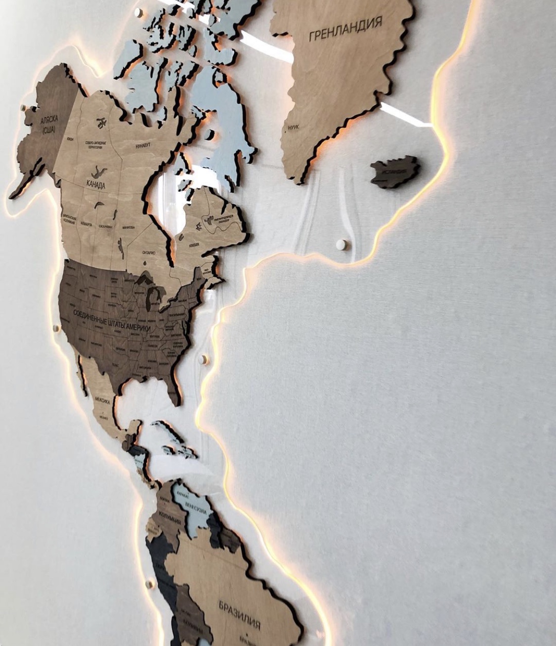

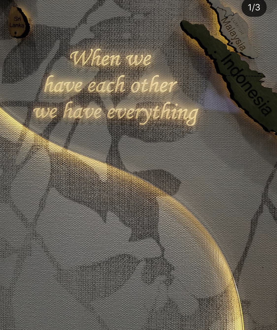

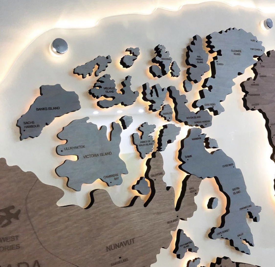

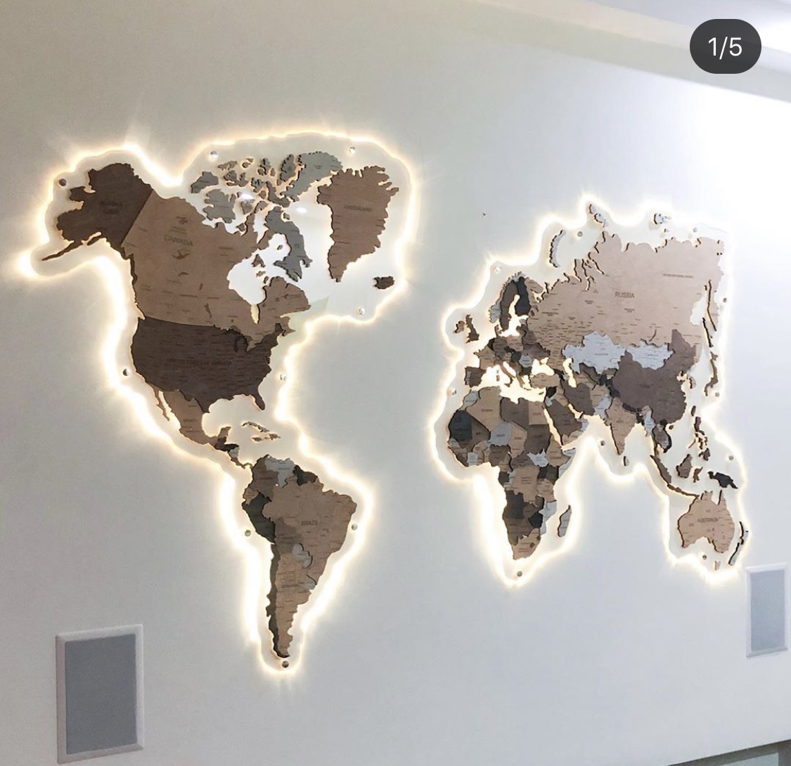

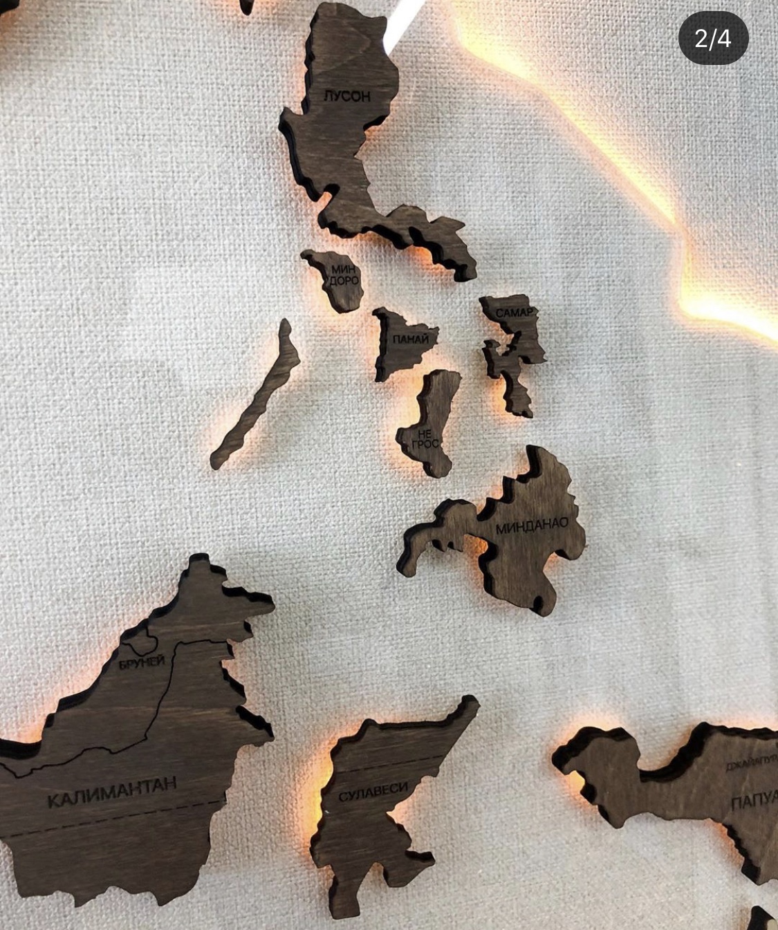

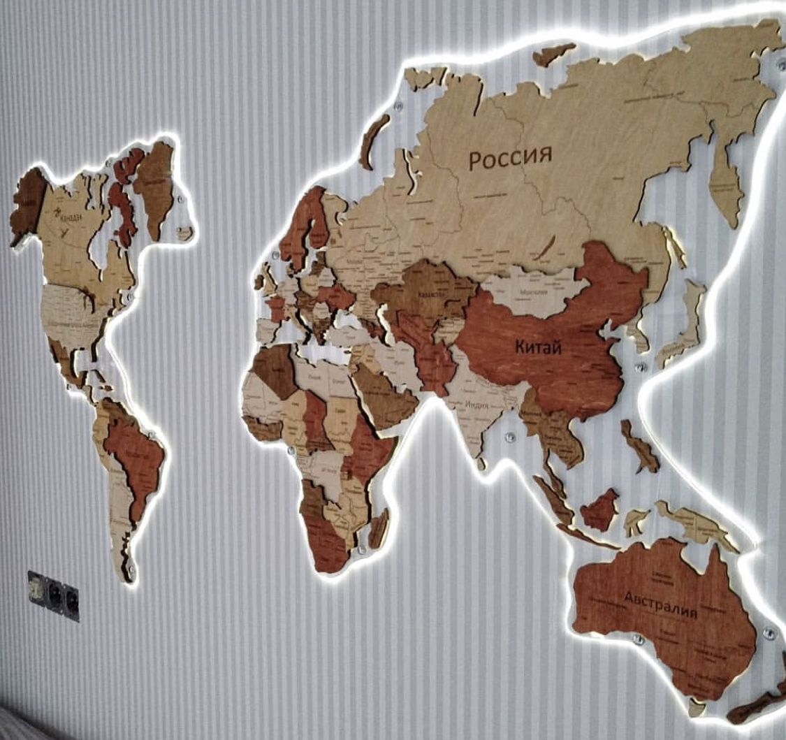

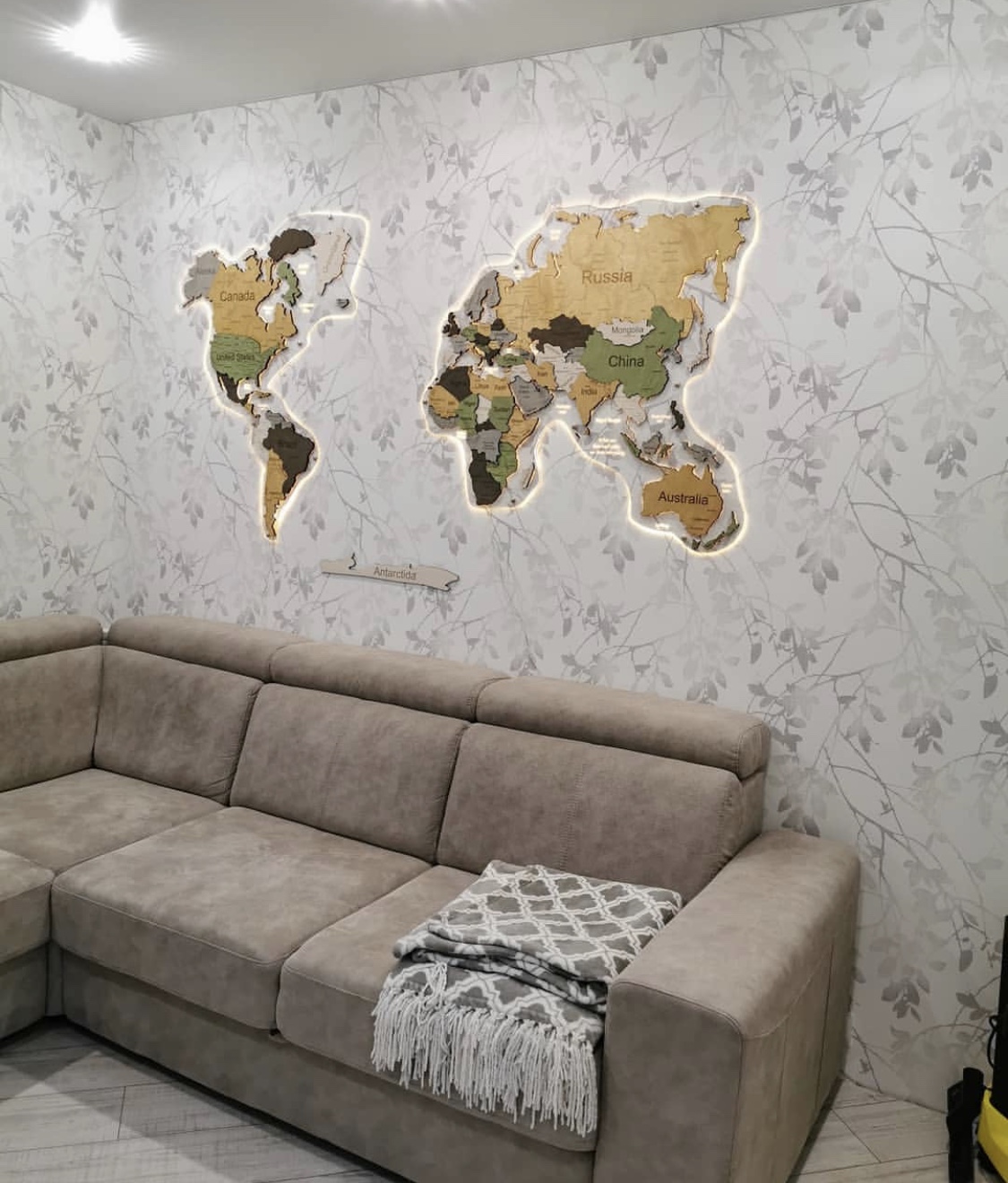

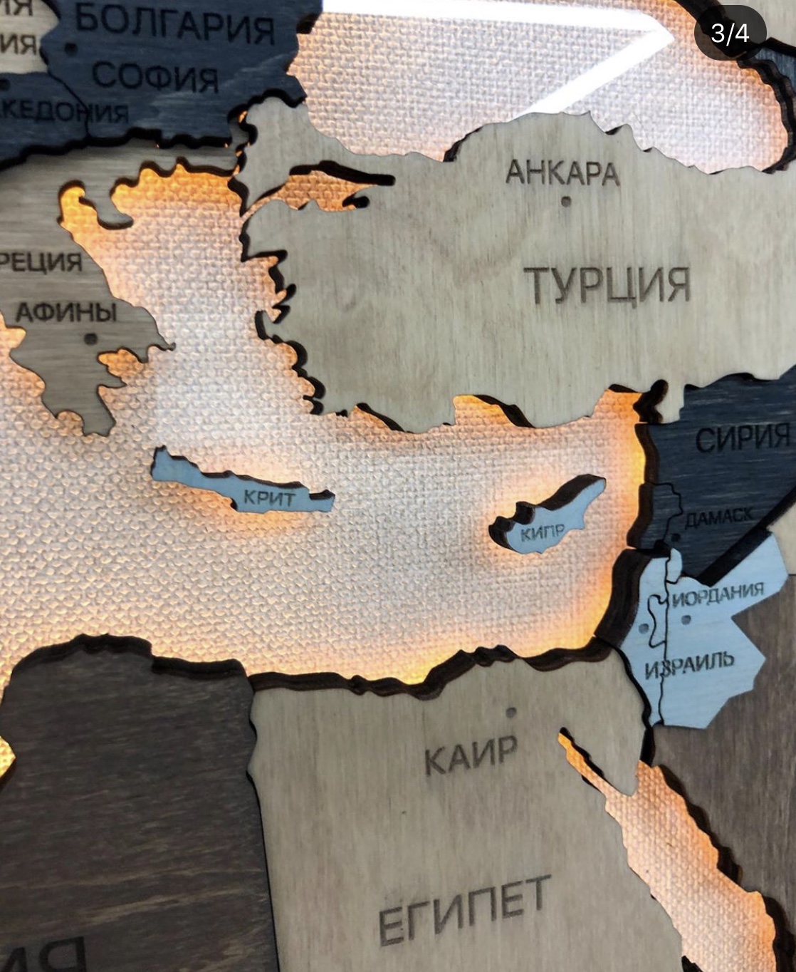

Добрый день. Хочу заняться изготовлением деревянных карт на стену, в том числе с подсветкой. У меня возник вопрос как делается такая подсветка, как на фото, чтобы торец был подсвечен стекла и каждый остров? В частности я не понимаю как подсвечивается Австралия и Гренландия и мелкие острова, проводки я не вижу между островами. Может карта подсвечивается в торец, но опять таки не видно на торце ленты светодиодной. Помогите пожалуйста разобраться.

А в чем сложность? Под мелкими островами выборка со светящимся торцом.
Re: Помогите разобраться с подсветкой оргстекла
Если вы не заметили, то любое врезание дает подсветку.
Главное верно подобрать прозрачный пластик и правильно разместить подсветку диодами.

michael-yurov писал(а):А в чем сложность? Под мелкими островами выборка со светящимся торцом.
Поонял, что под островом либо вырезано, либо выгравировано, и это даёт такой эффект, спасибо. Но не могу понять, подсветка откуда идёт всех островов? , где лента светодиодная располагается? Светодиодная лента приклеена к карте с обратной стороны? Или же она находится в торце оргстекла? Просто в торце я ее не вижу, не вижу вообще. Если просто приклеить ее на обратной стороне оргстекла плексиглас и выгравировать или вырезать отверстия под островами, будет ли такой эффект?

xenon-alien писал(а):Если вы не заметили, то любое врезание дает подсветку.
На ютубе много примеров по подсветке акрила и прочих пластиков.
Да, я уже понял, что оргстекло даёт при выборке или гравировке такой эффект, но остался 1 вопрос открытым, где находится светодиодная лента? с обратной стороны Карты просто приклеена или в торце оргстекла? В торце я ее не вижу, скорее всего ее там нет. Если наклеить ленту просто на обратную сторону, то боюсь, что именно такого эффекта не будет. Или с обратной стороны Карты на оргстекле вырезаны полоски, куда укладывается светодиодная лента, что в свою очередь даёт такой же эффект, как при торцевой подсветке?

Скорее всего под сушей она, и приклеена "диодами в стенку" светить
Если собрались делать, пора уже взять два куска одного, один другого, собрать и увидеть... эксперимент простейший.

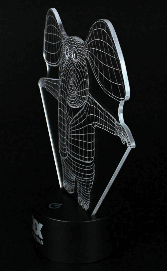

Maks194 писал(а):Но не могу понять, подсветка откуда идёт всех островов?

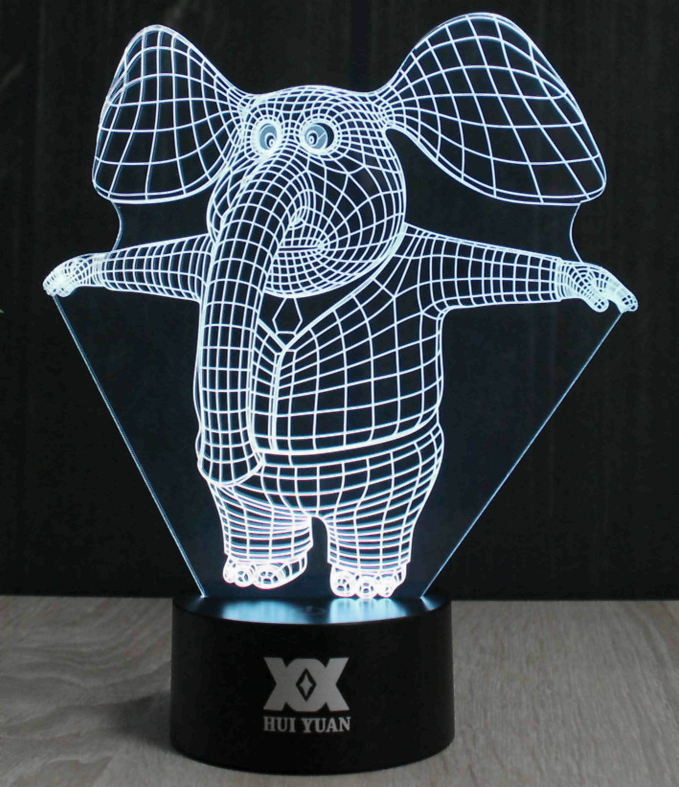

Под Россией/Китаем в оргстекле вырезана окружность, отполирован торец, по кольцу в торец ромашкой светодиоды. Под островами/материками фрезеровка либо колец насквозь, либо фрезеровка углублений без полировки и они преломляют и светят.
П.С. Как в ночниках - в полированный торец источник света, не полированная гравировка/фрезеровка подсвечивается
