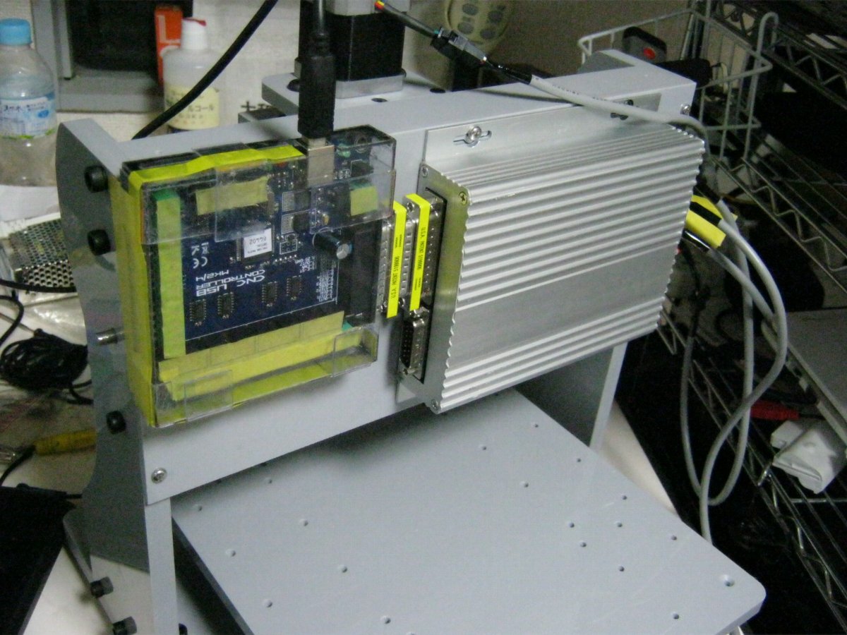

а вот подскожите что будет, если в интерфейсную плату Planet-CNC воткнуть уже готовый контроллер с драйверами и управлять через усб ???
drivers.jpg (8326 просмотров) <a class='original' href='./download/file.php?id=13770&mode=view' target=_blank>Загрузить оригинал (180.23 КБ)</a>
ипонцы учудили вот такое :) я даже как-то растерялся...
я продаю с контроллером который к ЛПТ цепляется, а чел сильно по усб хател управлять, и сделал вот такое вот.
говорит, что работает станок, с клавы по осям катается.
как они себя ведут ? ведь в моем лиминевом боксе уже и так интерфейсная плата + драйвера стоят, как они уживаются с интрефейсной платой от Planet-CNC ?
Re: альтернатива TB6560 ???
Твоим будет по барабану, planet-cnc - тоже. Главное, чтоб сам planet-cnc с компом/мачем (или чем он там управляется) дружил.
А так с него, скорее всего, выходят такие же сигналы step/dir как и из твоего lpt, только более ровные и хорошие.
Сообщение evgenyjp »
Nick писал(а):Твоим будет по барабану, planet-cnc - тоже. Главное, чтоб сам planet-cnc с компом/мачем (или чем он там управляется) дружил.
понял, спасибо ! нада будет взять попробовать...

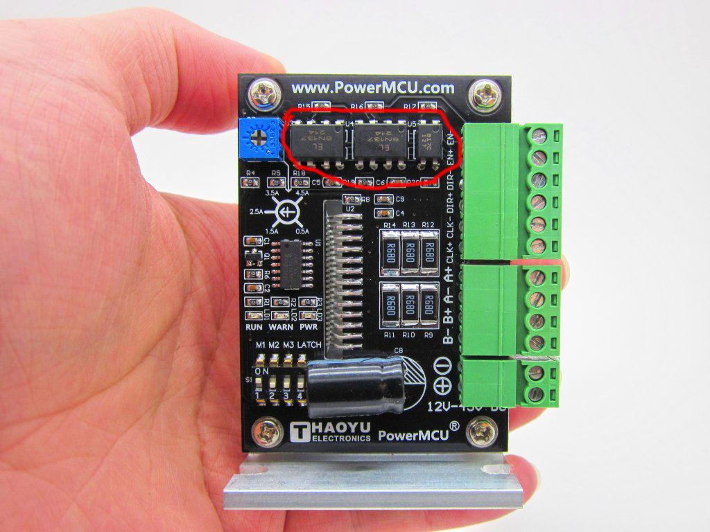

вы меня успокоили ), а еще вопрос - в китайских платах enable сигнал идет, через pc817 а направление и шаг через 6n137 на частоте до 200KHz (лимит TB6600 - по step) . Не будет ли так, что пока дойдет сигнал разрешения - первые несколько шагов проскочат до него и 6600 их проигнорирует? Интересно еще зачем китайцы ставят 6n137 а не HCPL2630 (сдвоенный хьюлит) как раз на 2 канала , меньше места на плате.... или у 6n137 надежнее сигнал?
Сигнал Enable обычно подается задолго до первых шагов при включении станка. И во время простоя станка Enable не снимается. Так что с этим проблем нет.
Если выключить драйверы - то моторы перестанут удерживать позицию, а это значит, что координата потеряется, так что enable не отключают все время работы станка.
6n137 почему-то намного дешевле HCPL2630 (но не везде). Характеристики, вроде бы очень близкие, но мне HCPL2630 нравится больше (субъективное мнение).
