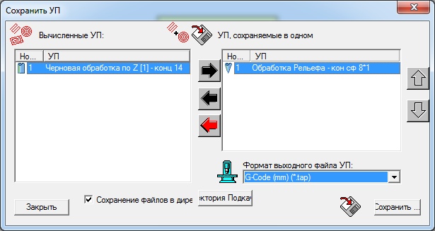

Работаю с деревяшками в ArtCam в основном. Выбираю стандартный постпроцессор (G-code (mm) .tap).
Сам постпроцессор немного подправил для себя (добавил G64 и G4) и работает отлично
rNhy1As7q6Y.jpg (3410 просмотров) <a class='original' href='./download/file.php?id=174933&mode=view' target=_blank>Загрузить оригинал (55.03 КБ)</a>
