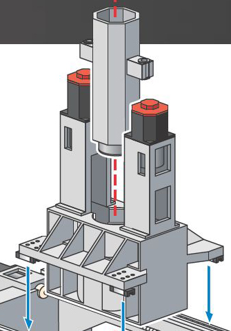

Подскажите кто-нибудь пожалуйста, в какой технике (или еще где) можно "встретить" вал (лучше пустотелый) диаметром 80 мм, каленый, шлифованый? Нужен кусок длиной примерно 300 мм.

Чувствовал, что там :) спасибо. Но возможно ли найти именно 80 ну или с +0,1. Идея в том, чтоб использовать это вкачестве направлющей (за одно и корпусом шпинделя) в линейном подшипнике. 0,1 в плюсе можно будет сошлифовать хотя лучше конечно чтоб было 80h6 например. Возможно такое найти?

от прокручивания зафиксирую еще одинм линейным подшипником тоже на цил. направляющей только меньшего диаметра (может на двух направляющих с 1 подшипником на каждой). Хочу что-то похожее по идее вот на это сделать.

Сроки поставки не критичны. Вал: диаметром 80 мм линой 300-320 мм. Вал - лучше пустотелый (труба), внутренний диаметр 60-62 мм. Параллельность должна быть скажем 0,005.
Подшипник, соответствующий валу (лучше фланцевый). Встречал на ебее подшипники на такой вал длиной 165 мм - думаю подойдет такой. длина контакта с шариками при такой длине подшипника примерно 120 мм, вот не меньше бы, больше - лучше. Просто ход предполагается 120 мм ну и опора при этом должна остаться тоже 120 минимум.

Да вроде достаточно. В эту "трубу"будут вставляться еще передний и задний подипниковые узлы и статор двигателя. Получится что-то типа китайского шпинделя только с корпусом большей длины и повышенной твердостью поверхности.

IGon писал(а):Идея вроде очень вкусная и изящная с технической точки зрения
Не вижу, чем это лучше рельсовых направляющих.
