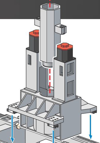

от прокручивания зафиксирую еще одинм линейным подшипником тоже на цил. направляющей только меньшего диаметра (может на двух направляющих с 1 подшипником на каждой). Хочу что-то похожее по идее вот на это сделать.

IGon писал(а):Идея вроде очень вкусная и изящная с технической точки зрения
Не вижу, чем это лучше рельсовых направляющих.
