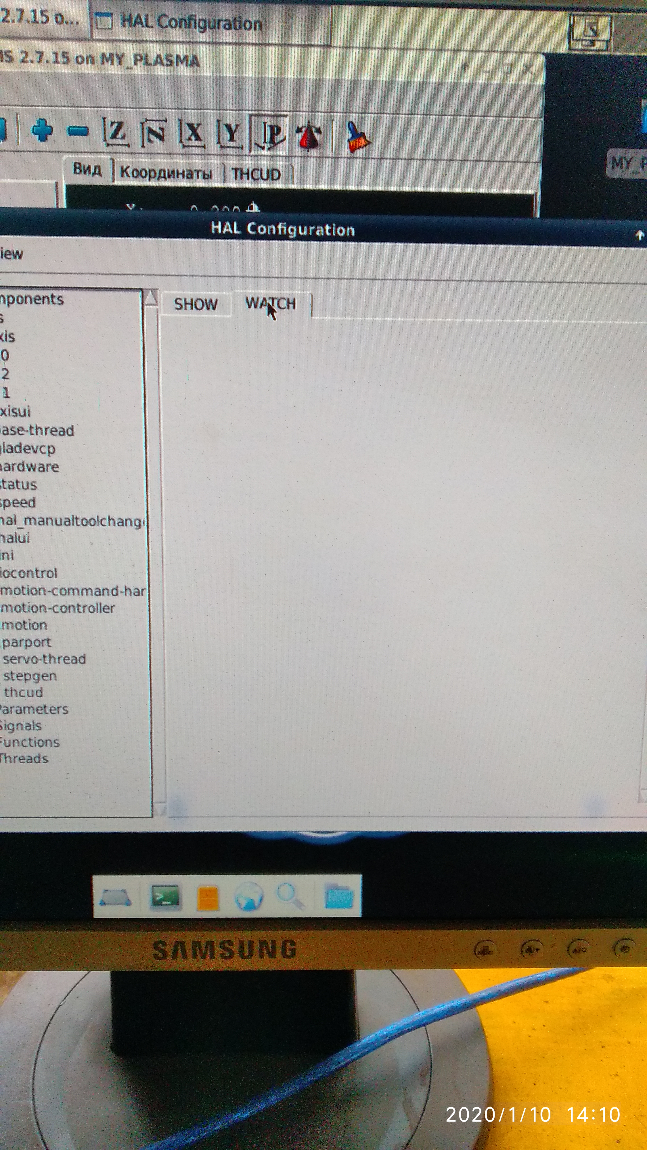

Выделение_091.png (3728 просмотров) <a class='original' href='./download/file.php?id=174755&mode=view' target=_blank>Загрузить оригинал (22.34 КБ)</a>
скрин произвольный из сети,чтоб показать вкладку с "лампочками"

Re: Подключение THCUD
Сообщение daiman444 »
У меня оно так выглядит
Разобрался. Пробую

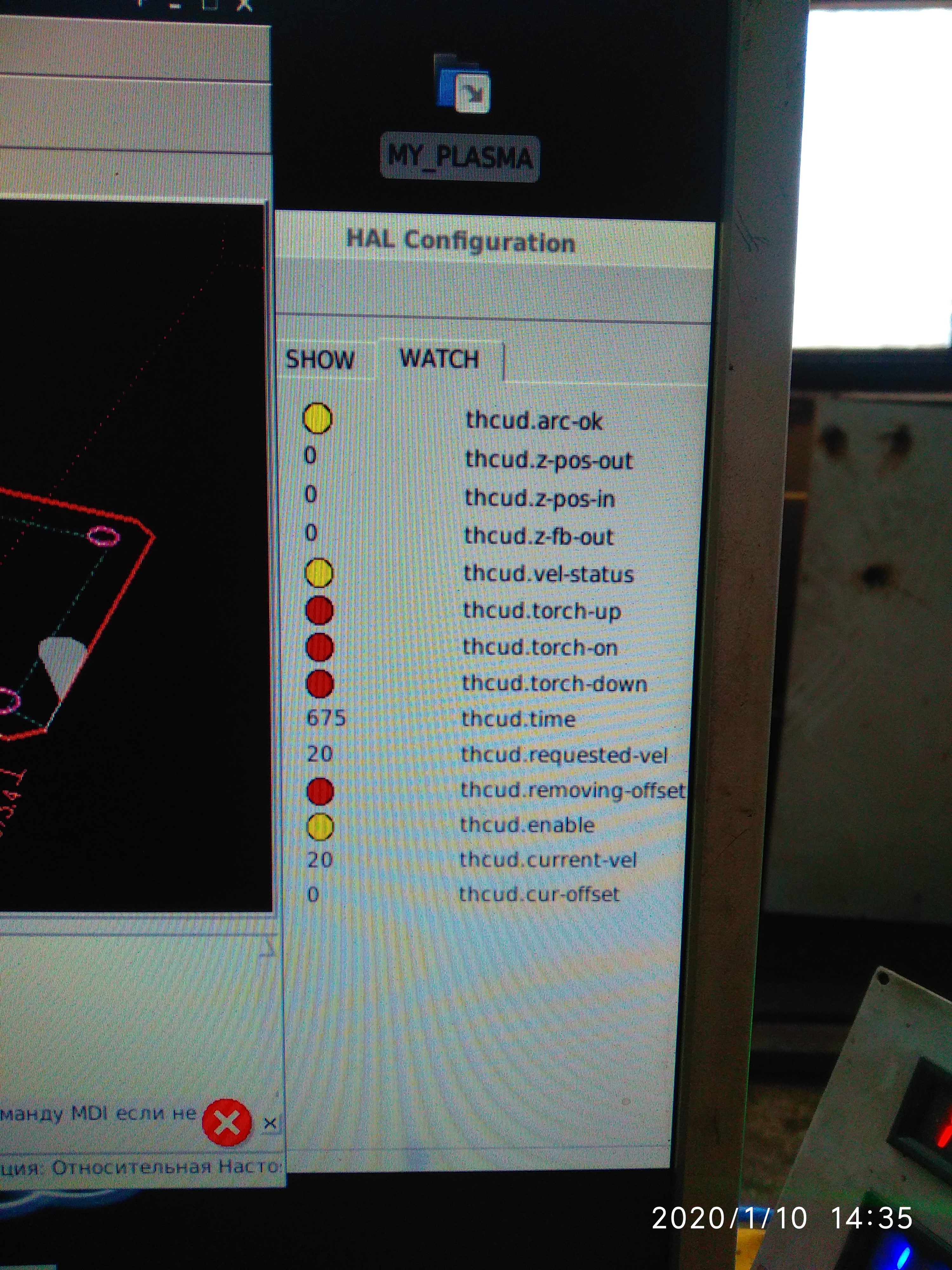

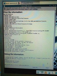

Горит желтым. Никак не изменяется
#net zfbout thcud.z-fb-out => stepgen.2.position-fb
Сняв коммент конфиг не грузится. Го
15786441694401297216028430914903.jpg (3722 просмотра) <a class='original' href='./download/file.php?id=174758&mode=view' target=_blank>Загрузить оригинал (8.21 МБ)</a>

daiman444 писал(а):Горит желтым. Никак не изменяется
значит активен,что нам и нужно

daiman444 писал(а):Сняв коммент конфиг не грузится
попробуй снять коменты со всех этих строк
#unlinkp axis.2.motor-pos-cmd
#unlinkp stepgen.2.position-fb
#unlinkp stepgen.2.position-cmd
#net zposin thcud.z-pos-in <= axis.2.motor-pos-cmd
#net zposout thcud.z-pos-out => stepgen.2.position-cmd

nkp писал(а):попробуй снять коменты со всех этих строк
Снял. Ругается при запуске. Фото в 11 посте. Говорит что уже назначено, а где не могу найти

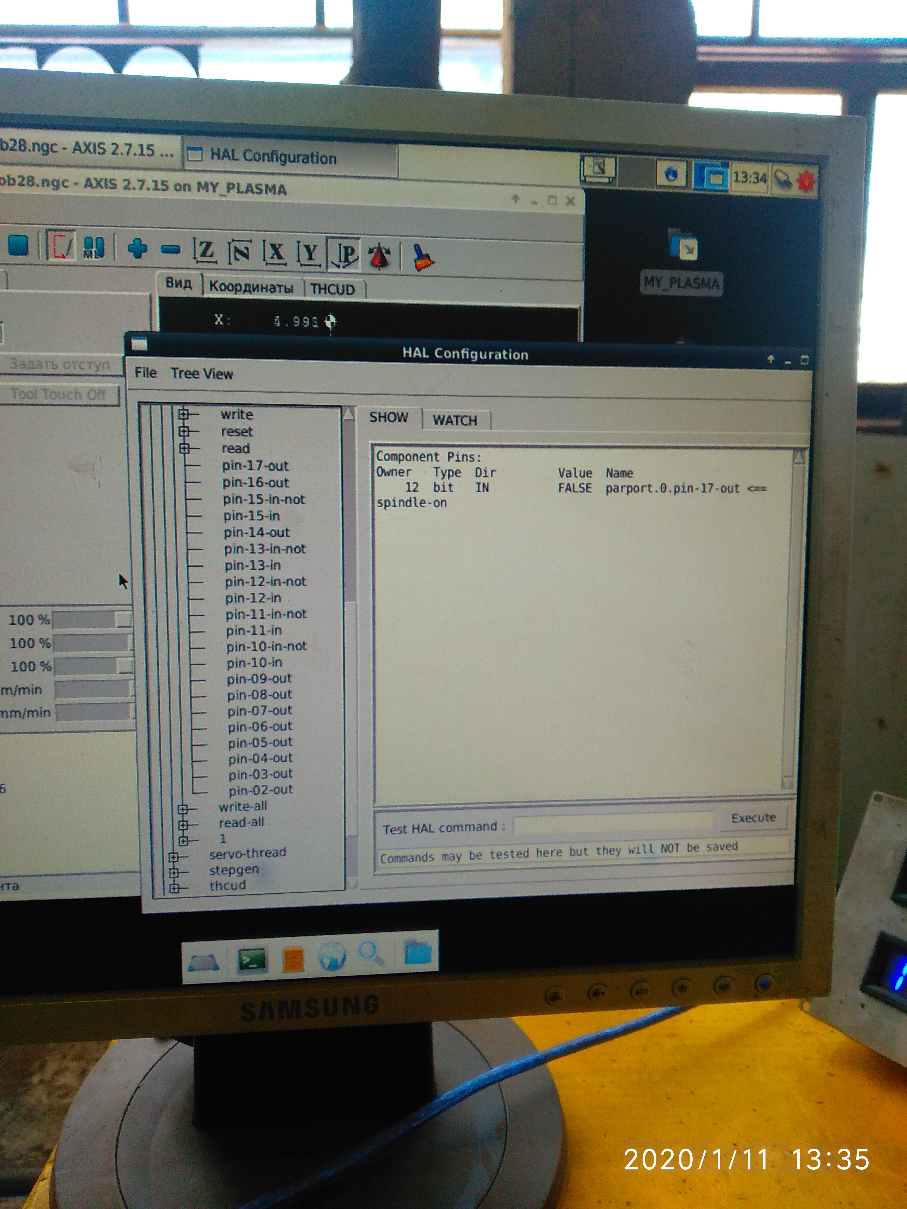

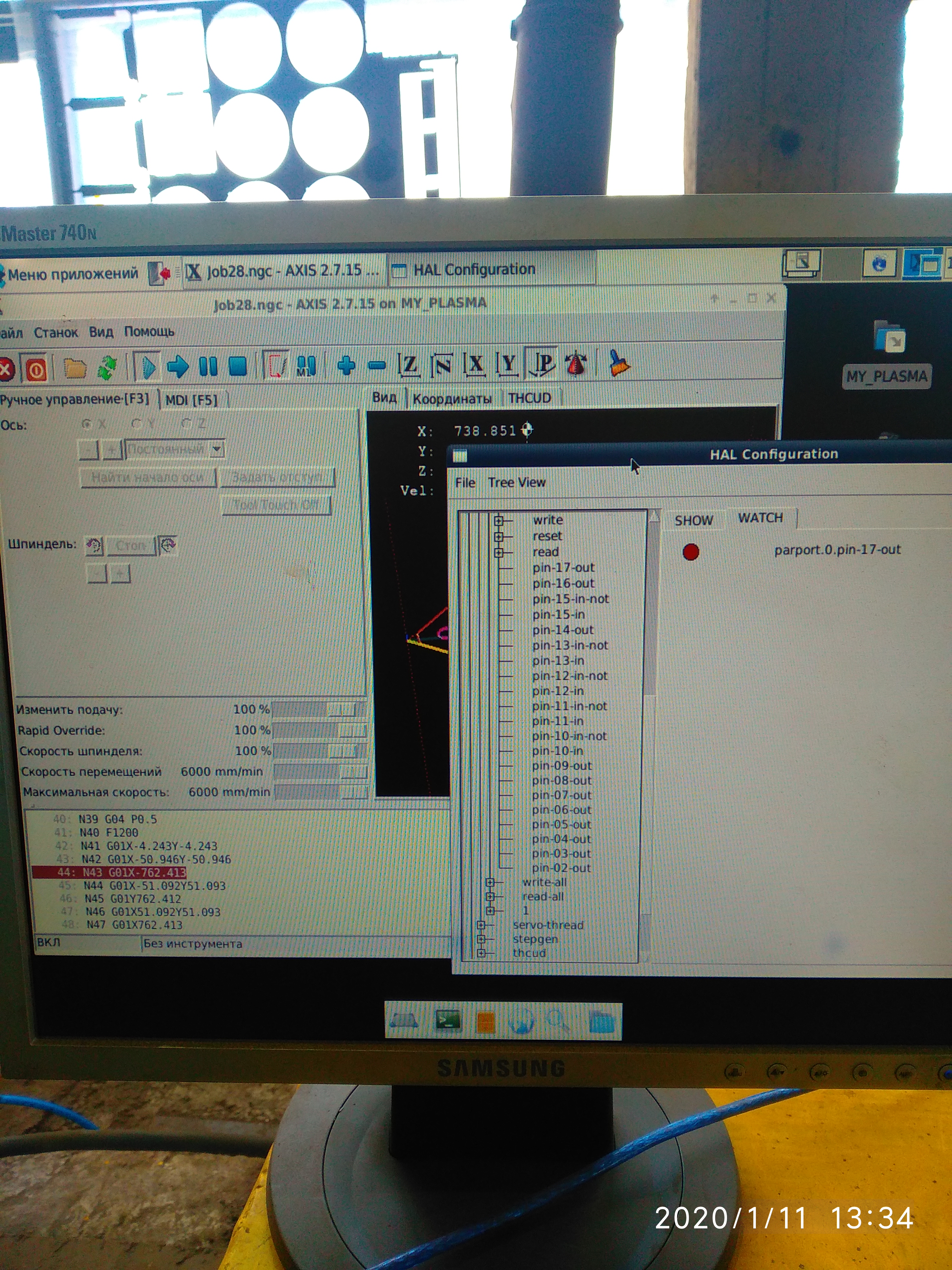

Только сейчас заметил что не активируется реле при включении из г кода по м03. В axis кнопка включения становится активной а реле не щелкает. При этом если вручную включать то реле активируется.
Соответственно в халшоу пин не активируется
В другом созданном конфиге реле так же не активируется по м03. Только кнопка в аксис становится активная

daiman444 писал(а):по м03
M3 всегда надо с каким то ненулевым S
например M3 S1
