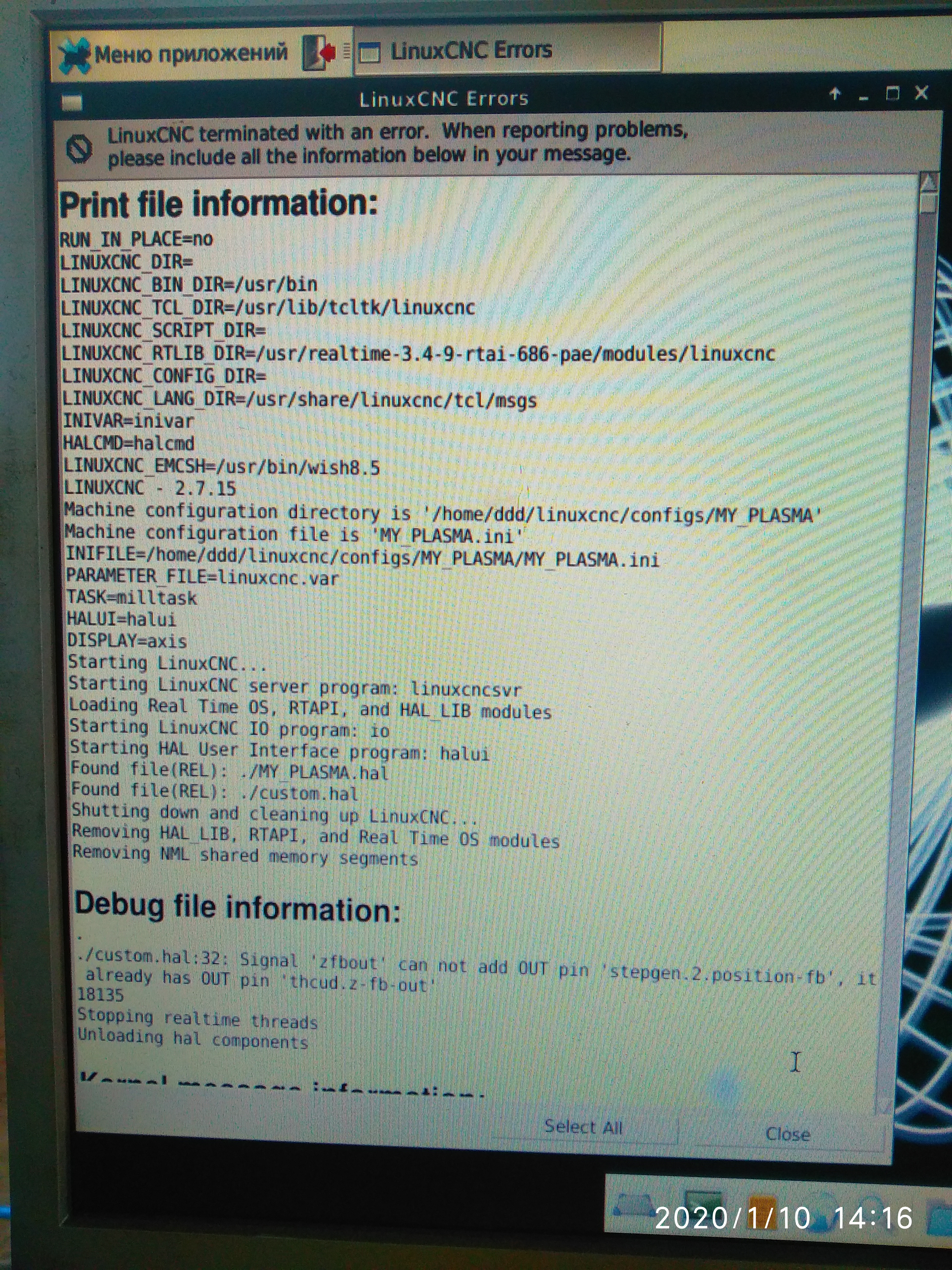

Сообщение daiman444 »
Горит желтым. Никак не изменяется
#net zfbout thcud.z-fb-out => stepgen.2.position-fb
Сняв коммент конфиг не грузится. Го
15786441694401297216028430914903.jpg (3726 просмотров) <a class='original' href='./download/file.php?id=174758&mode=view' target=_blank>Загрузить оригинал (8.21 МБ)</a>

daiman444 писал(а):Сняв коммент конфиг не грузится
попробуй снять коменты со всех этих строк
#unlinkp axis.2.motor-pos-cmd
#unlinkp stepgen.2.position-fb
#unlinkp stepgen.2.position-cmd
#net zposin thcud.z-pos-in <= axis.2.motor-pos-cmd
#net zposout thcud.z-pos-out => stepgen.2.position-cmd

nkp писал(а):попробуй снять коменты со всех этих строк
Снял. Ругается при запуске. Фото в 11 посте. Говорит что уже назначено, а где не могу найти
