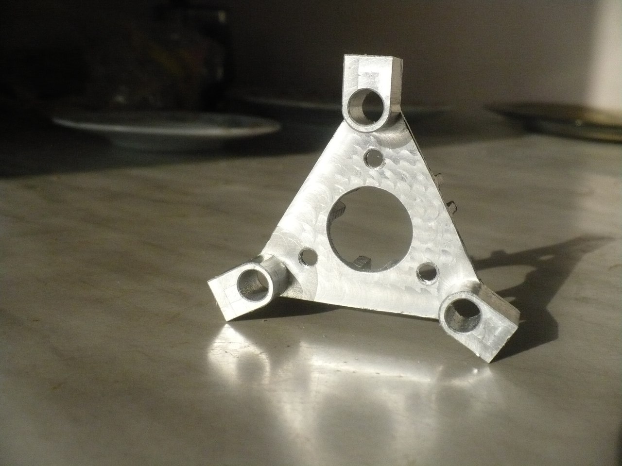

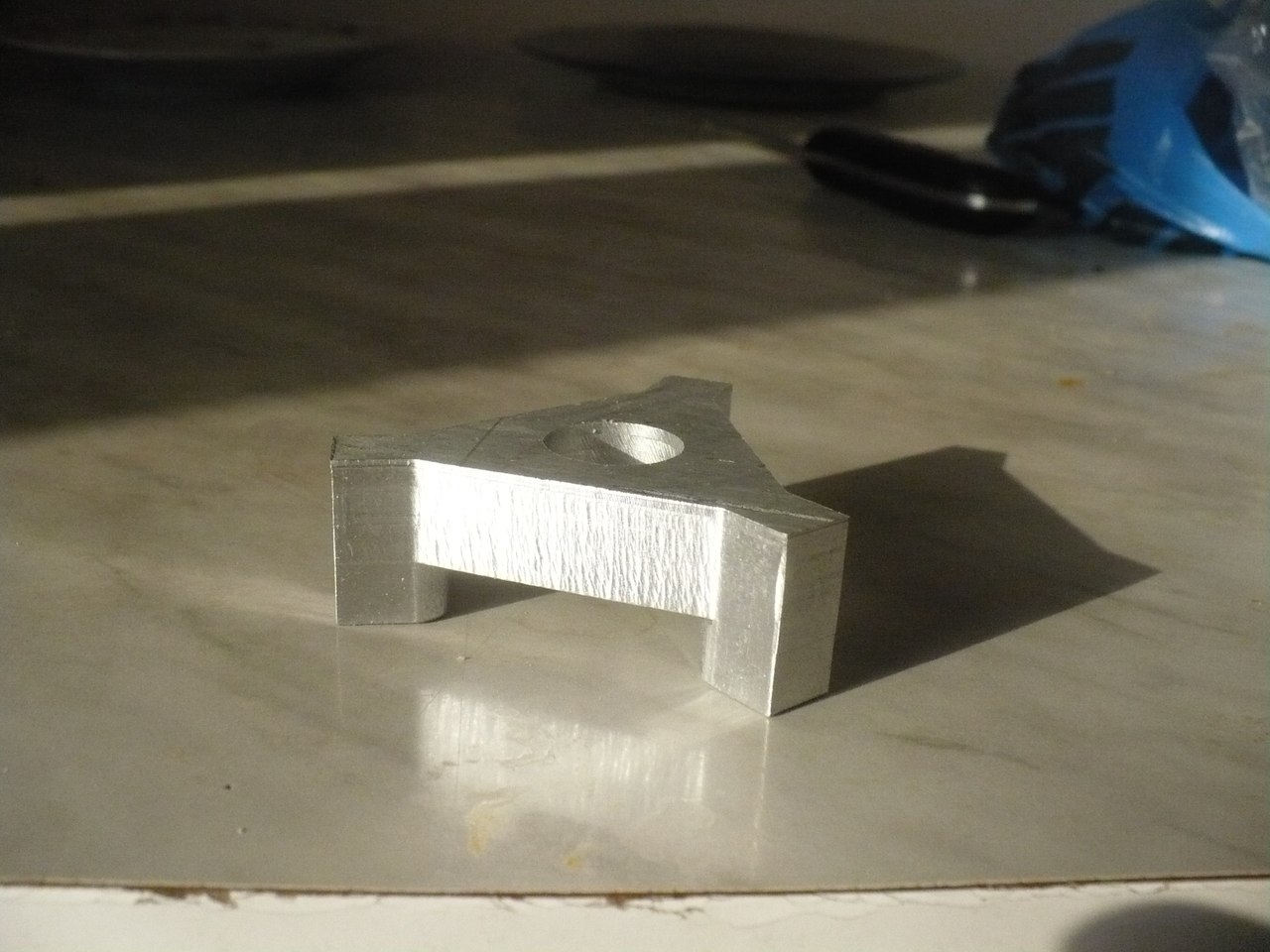

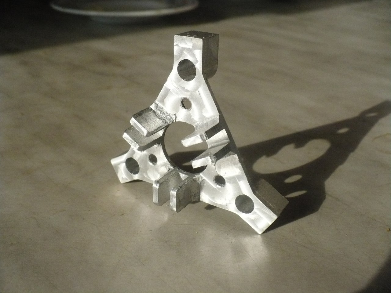

Сначала выработали низ. Основную часть снимал 6мм торцевой трехзаходной фрезой, вырез сделал 2хзаходной торцевой 3.175мм (14720 просмотров) <a class='original' href='./download/file.php?id=12013&mode=view' target=_blank>Загрузить оригинал (151.92 КБ)</a>
Д16Т габариты 20.5х57х52мм (14720 просмотров) <a class='original' href='./download/file.php?id=12014&mode=view' target=_blank>Загрузить оригинал (157.36 КБ)</a>

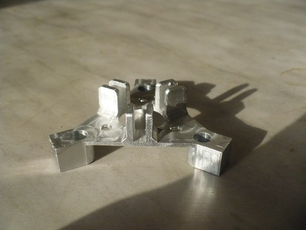

Здесь было много чередования торцевых фрез на 6мм, 3.175мм, фаски делал коничическим гравером 3.175 на 90 градусов на максимальных оборотах. (14720 просмотров) <a class='original' href='./download/file.php?id=12015&mode=view' target=_blank>Загрузить оригинал (169.94 КБ)</a>
После долгого выполнения операций по поиску центра и соосности, деталь получилась очень точно сделана. Приведу затраты: <br />Расход фрез составляет<br />6мм фреза затупилась примерно на 5% ~~100 руб<br />3.175 фреза затупилась примерно на 30% до состояния 45% ~~120 рублей<br />3.175 кон.гравер затупился примерно на 10% до состояния 25% ~~120 рублей<br /><br />Расход материала составляет 30% от заготовки 20.5 х 120 х 125 мм ~~ 400 рублей<br />Станок работал при этом 10 часов ~~1500 рублей<br />расход дерева составил 30 см доски ~~17 рублей<br /><br />Мои затраты времени при этом составили 15 часов:<br />8 часов работы за станком<br />3 часа по корректировке управляющих программ для станка<br />4 часов по проектированию эскизов и траекторий<br /><br />100 рублей на шурупы и масло<br /><br />Итого<br />3000 мое рабочее время<br />1500 время работы станка<br />340 фрезы<br />400 материал<br />100 масло и шурупы и дерево<br />=5377 рублей (14720 просмотров) <a class='original' href='./download/file.php?id=12016&mode=view' target=_blank>Загрузить оригинал (165.38 КБ)</a>
Итого
340 фрезы
400 материал
=5377 рублей

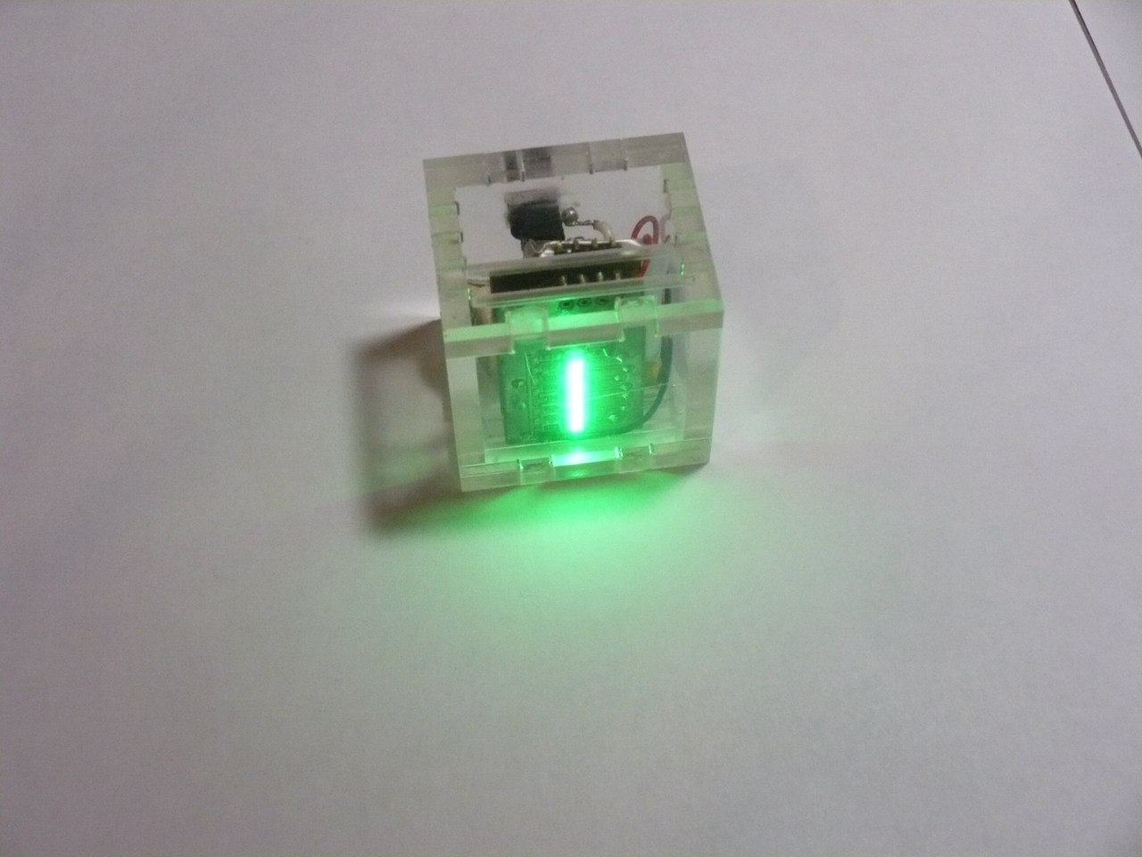

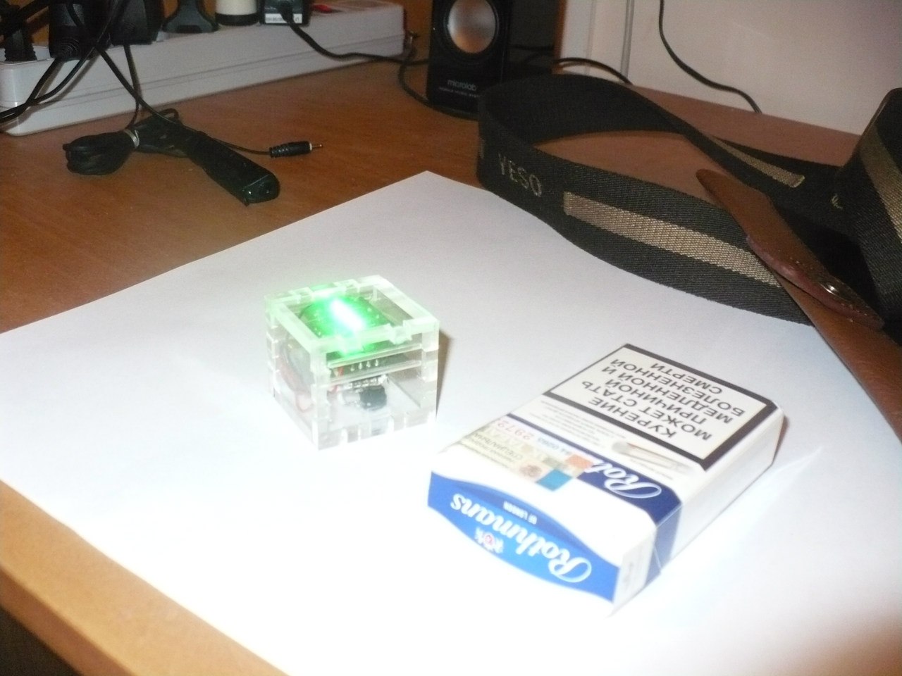

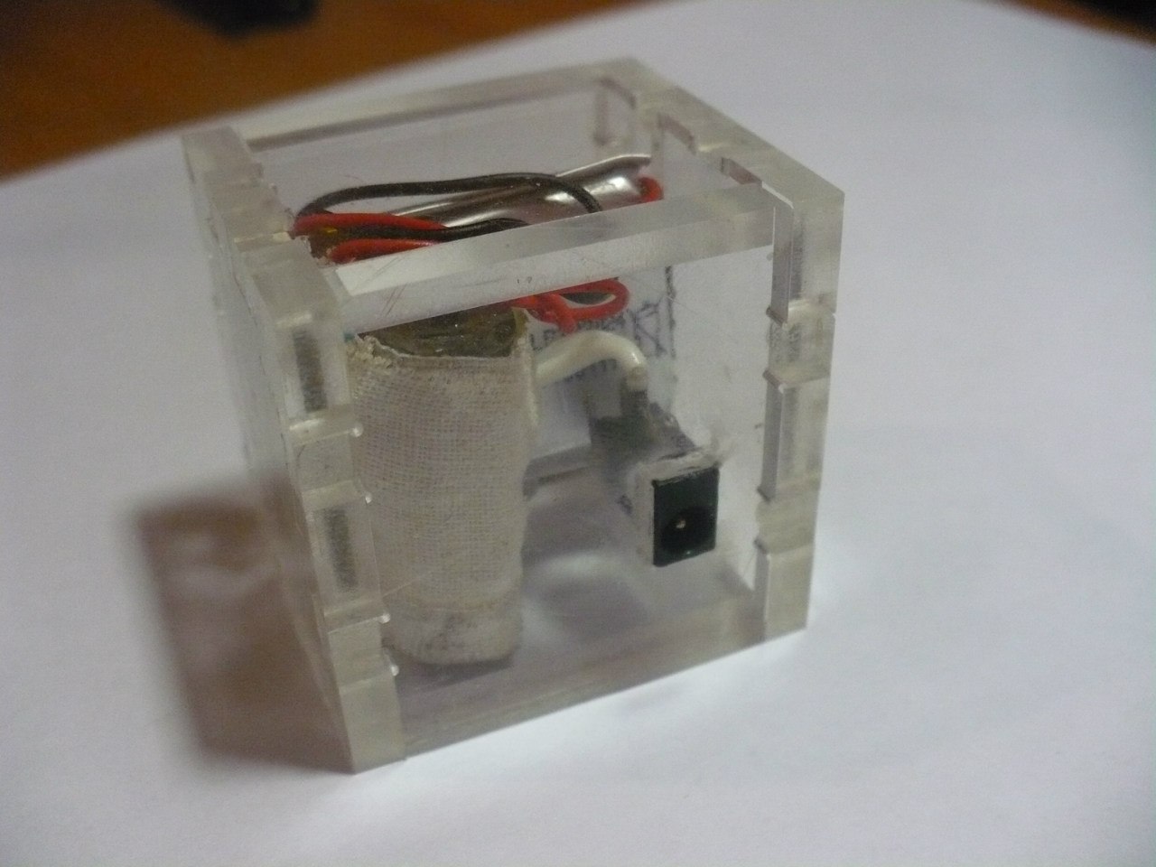

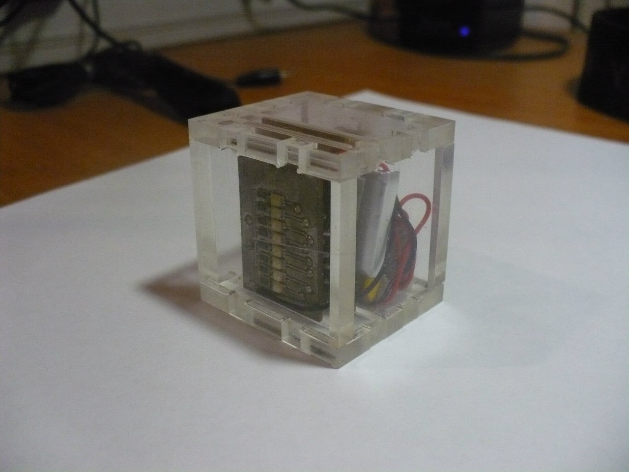

В этой работе выточено станком все: печатные платы и оргстекло.
Точил 0.8 торцевой фрезой, коническим гравером 90 градусов.
закреплял двухсторонним скотчем (если интересно, спрашиваем какие бывают скотчем)
Никаких зазоров мной под места стыка не закладывалось. Контура чертил в компасе->сохранял в *.dxf-> в арткаме делал обработку снаружи\внутри контуров без припусков.
После отмывки деталь собралась с трениями, усилиями и щелчками характерными для конструктора Лего :geek:
так оно работает в руках моего соседа) (14717 просмотров) <a class='original' href='./download/file.php?id=12017&mode=view' target=_blank>Загрузить оригинал (133.27 КБ)</a>
Светодиоды smd1206 горят и поочередно выводят столбцы стробируемой картинки (14717 просмотров) <a class='original' href='./download/file.php?id=12018&mode=view' target=_blank>Загрузить оригинал (126.29 КБ)</a>
тут видно одну из двух плат. Синхронизация с рукой осуществлялась герконом, который подключал микроконтроллер к конденсатору. Емкость подобрана так, чтобы микроконтроллер успел сделать только одну надпись за взмах рукой. Внутри коробочки щелкает магнит, свободно ездящий вдоль акриловой трубочки подходящего диаметра. (14717 просмотров) <a class='original' href='./download/file.php?id=12019&mode=view' target=_blank>Загрузить оригинал (137.69 КБ)</a>
Вот бы все устройства так же за 10 минут заряжались на месяц вперед)) (14717 просмотров) <a class='original' href='./download/file.php?id=12020&mode=view' target=_blank>Загрузить оригинал (136.8 КБ)</a>
не курите, люди) (14717 просмотров) <a class='original' href='./download/file.php?id=12021&mode=view' target=_blank>Загрузить оригинал (149.07 КБ)</a>
не курите, люди)

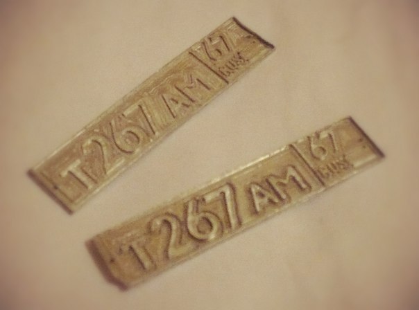

В этот раз я помогал моделисту с гос. номерами на его машину. Тогда я еще ловил всякие проблемы, вроде зависаний и пропусков по осям. Если бы делал сейчас, сделал бы еще чище. :oops:
точил долго, соблюдены все пропорции. размеры 1.5х11х52мм. Позже номер был покрашен заказчиком) (14716 просмотров) <a class='original' href='./download/file.php?id=12022&mode=view' target=_blank>Загрузить оригинал (28.41 КБ)</a>

vadim063 писал(а):так оно работает в руках моего соседа)
Не пойму как оно работает :thinking:
vadim063 писал(а):Светодиоды smd1206 горят и поочередно выводят столбцы стробируемой картинки
Типо можно бегущую строку сделать? Столбцы понятно, строки как выводятся
Re: Станок Cutmaster CM325 и мои некоторые работы
Все дошло, кубик нужно быстро водить :) Поставил и чтобы надпись была видна токого не будет ;)

vadim063 писал(а):Мои затраты времени при этом составили 15 часов:
В конце декабря делал очень похожую деталь (отверстий побольше было) на нечпушном фрезере с поворотным столом - начал примерно в 10:30 с настройки станка, где-то к 16 убрал станок и унёс готовую деталь. :wik:
vadim063
Сообщения: 69
Зарегистрирован: 19 авг 2012, 12:59
Репутация: 7
Сообщение vadim063 »
1) Ну это был мой первый опыт по аллюминию 6мм фрезами. Дальше будет быстрее
2) Заказчик спроектировал деталь абы-как не позаботившись об удобстве изготовления да и требовали максимально возможную точность. Я только на установку детали в деревянный пуансон 1 час убил+ еще 0.5 часа возился с центровкой
3) У меня станок без СОЖ, маломощный. Меньше 10 тыс об\мин выдать не может.
А так я планирую подобные детали в будущем должны намного быстрее получаться.
vadim063 писал(а):2) Заказчик спроектировал деталь абы-как не позаботившись об удобстве изготовления да и требовали максимально возможную точность. Я только на установку детали в деревянный пуансон 1 час убил+ еще 0.5 часа возился с центровкой
И сколько это стоило в итоге в деньгах ?

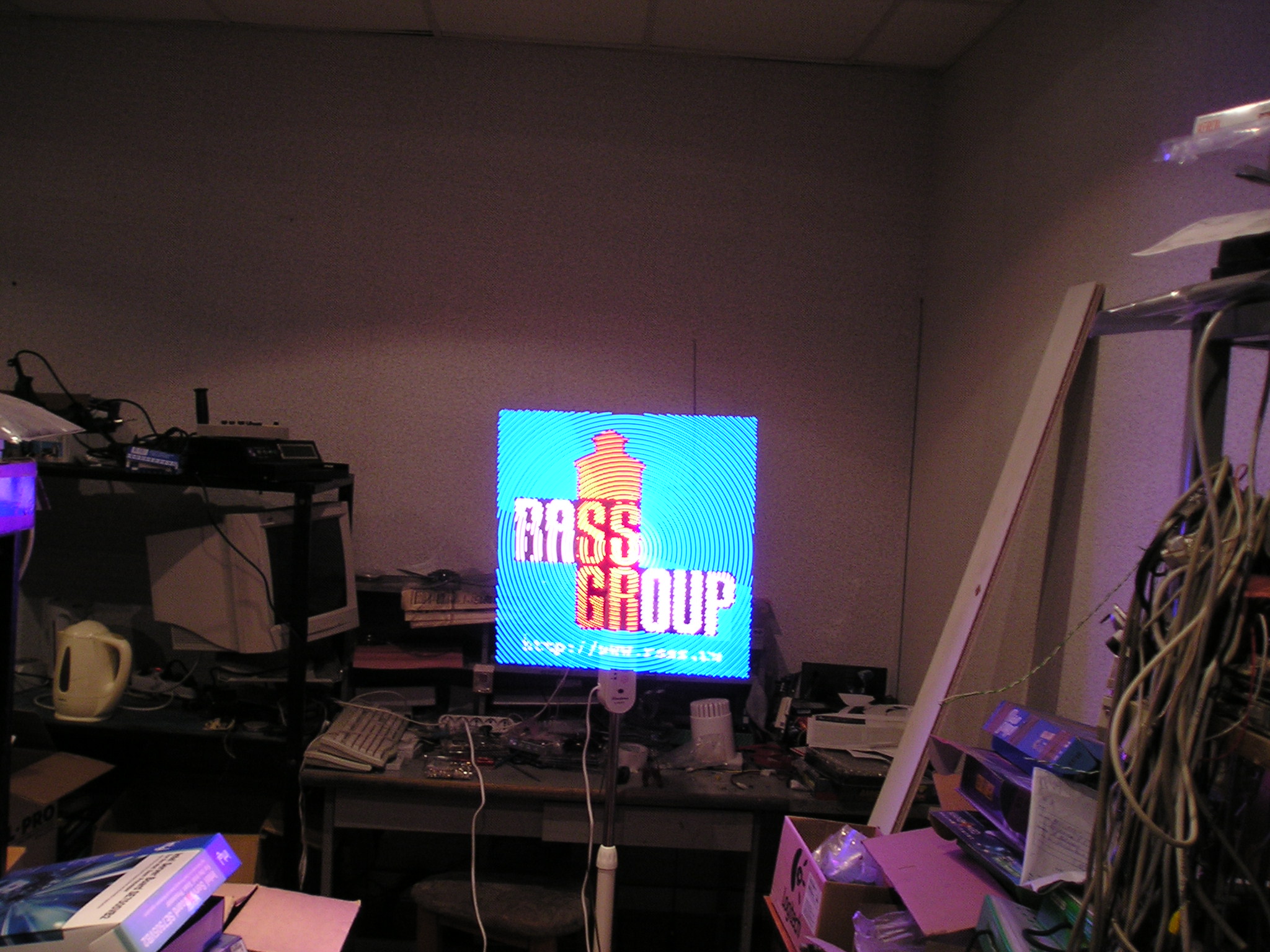

Rafiq писал(а):Видел подобные штуки с вращающейся линейкой светодиодов
Лет восемь назад довелось соорудить такую.
P2141102.JPG (14605 просмотров) <a class='original' href='./download/file.php?id=12069&mode=view' target=_blank>Загрузить оригинал (652.69 КБ)</a>
На вентилятор наклеил?
Мам, а можно я засуну пальцы в вентилятор, когда они снова отрастут? :)

Serg-tmn писал(а):Лет восемь назад довелось соорудить такую.
Ну да, оно, только у тебя яркость высокая, гораздо эффектнее смотрится, когда полупрозрачно.
Тима
Сообщения: 3073
Репутация: 1089
Настоящее имя: Тимур
Откуда: КБР
Сообщение Тима »
Дорогу осилит идущий!
Nick писал(а):На вентилятор наклеил?
Это прототип, да, на вентиляторе - пропеллер снял, на его месте две узкие платы, на каждой по 40 RGB-светодиодов, смещенных на полшага для чересстрочной развертки.
Nick писал(а):Мам, а можно я засуну пальцы в вентилятор, когда они снова отрастут? :)
Желающих "потрогать картинку" было предостаточно, даже среди вполне взрослых мужиков :idiot: Правда, обошлось без членовредительства :)
Rafiq писал(а): гораздо эффектнее смотрится, когда полупрозрачно.
Яркость регулировалась, да оно и было полупрозрачно, просто тут изображение всё светится. Кстати, по краям логотипа концов плат не видно. И живьем смотрится гораздо эффектнее, чем на фото - картинка висит в воздухе. Анимацию, кстати, тоже можно было выводить.
