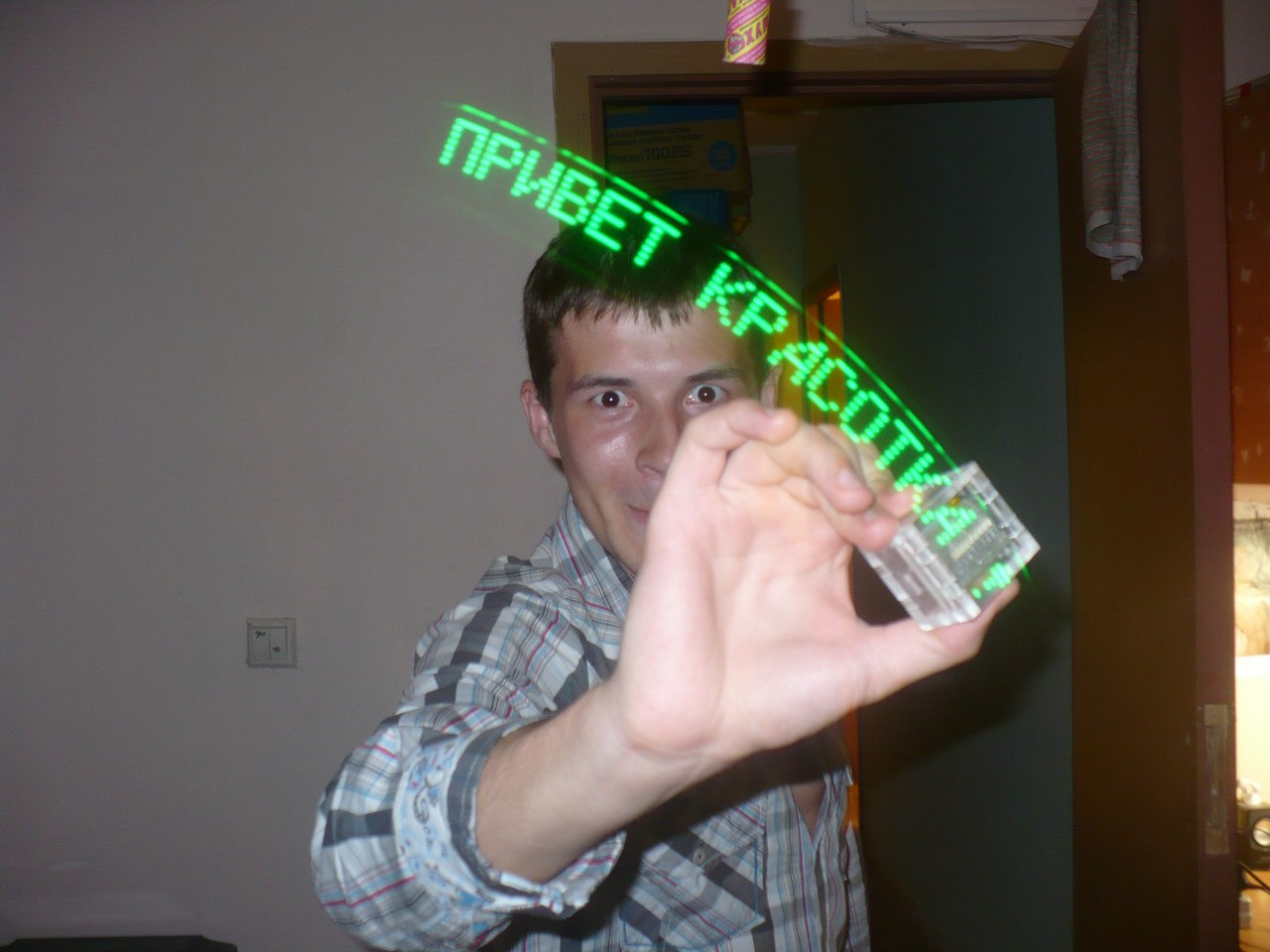

В этой работе выточено станком все: печатные платы и оргстекло.
Точил 0.8 торцевой фрезой, коническим гравером 90 градусов.
закреплял двухсторонним скотчем (если интересно, спрашиваем какие бывают скотчем)
Никаких зазоров мной под места стыка не закладывалось. Контура чертил в компасе->сохранял в *.dxf-> в арткаме делал обработку снаружи\внутри контуров без припусков.
После отмывки деталь собралась с трениями, усилиями и щелчками характерными для конструктора Лего :geek:
так оно работает в руках моего соседа) (14729 просмотров) <a class='original' href='./download/file.php?id=12017&mode=view' target=_blank>Загрузить оригинал (133.27 КБ)</a>
Светодиоды smd1206 горят и поочередно выводят столбцы стробируемой картинки (14729 просмотров) <a class='original' href='./download/file.php?id=12018&mode=view' target=_blank>Загрузить оригинал (126.29 КБ)</a>
тут видно одну из двух плат. Синхронизация с рукой осуществлялась герконом, который подключал микроконтроллер к конденсатору. Емкость подобрана так, чтобы микроконтроллер успел сделать только одну надпись за взмах рукой. Внутри коробочки щелкает магнит, свободно ездящий вдоль акриловой трубочки подходящего диаметра. (14729 просмотров) <a class='original' href='./download/file.php?id=12019&mode=view' target=_blank>Загрузить оригинал (137.69 КБ)</a>

vadim063 писал(а):так оно работает в руках моего соседа)
Не пойму как оно работает :thinking:
vadim063 писал(а):Светодиоды smd1206 горят и поочередно выводят столбцы стробируемой картинки
Типо можно бегущую строку сделать? Столбцы понятно, строки как выводятся
Re: Станок Cutmaster CM325 и мои некоторые работы
Все дошло, кубик нужно быстро водить :) Поставил и чтобы надпись была видна токого не будет ;)

Кубик интересный. Видел подобные штуки с вращающейся линейкой светодиодов.

Это прототип, да, на вентиляторе - пропеллер снял, на его месте две узкие платы, на каждой по 40 RGB-светодиодов, смещенных на полшага для чересстрочной развертки.

С кубиком у ТС, кстати, изящней - "простенько и со вкусом". Интересно, как сделано фото - надпись вся видна, но рука у парня не размазана. Снимал в темноте, открытый затвор и вспышка в конце?

Serg-tmn писал(а):С кубиком у ТС, кстати, изящней - "простенько и со вкусом". Интересно, как сделано фото - надпись вся видна, но рука у парня не размазана. Снимал в темноте, открытый затвор и вспышка в конце?
Наверное вспышка в конце.
Иначе рука вообще была бы полупрозрачная и размазана.
