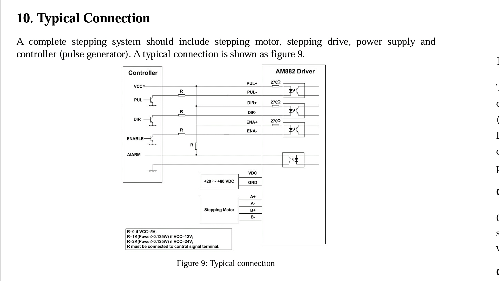

Линуксснс версия 2.7.11. Так как смещения по всем осям одинаково наблюдаются, то сейчас гоняю только Х. Игрался с длительностью сигналов, много раз совершенно разные значения выставлял - без изменений. Сейчас драйвер напрямую от месы работает. Токи стояли чуть выше номинальных, моторы работали на станке с температурой около 60-80 градусов с пассивными радиаторами. Сейчас снизил токи, чтоб не кипятить мотор - изменений ноль. Ускорения уменьшал в два раза - без изменений. Но сейчас ещё попробую вообще маленькое значение поставить.
Последнее, что остается - полярность. На драйвер подавались постоянные 5В, а степ и дир были к минусовым контактам подключены.

Снизил ускорения в 6 раз до 50мм/с², смещения с 0.2-0.25 стали 0.15 где-то. Пробовал переполюсовать - подать общий минус, а сигнальные провода на плюс - выпадает драйвер в ошибку. Изначально было подключено как в мануале:
Screenshot_20200105-212317.jpg (3617 просмотров) <a class='original' href='./download/file.php?id=174475&mode=view' target=_blank>Загрузить оригинал (328.54 КБ)</a>
Всё - теперь я не знаю куда копать... Конечно, если снизить скорость до 200мм/мин, то погрешностей нет - но это же не дело так работать.

Тока точно хватает? я бы осциллографом померил что там происходит.
