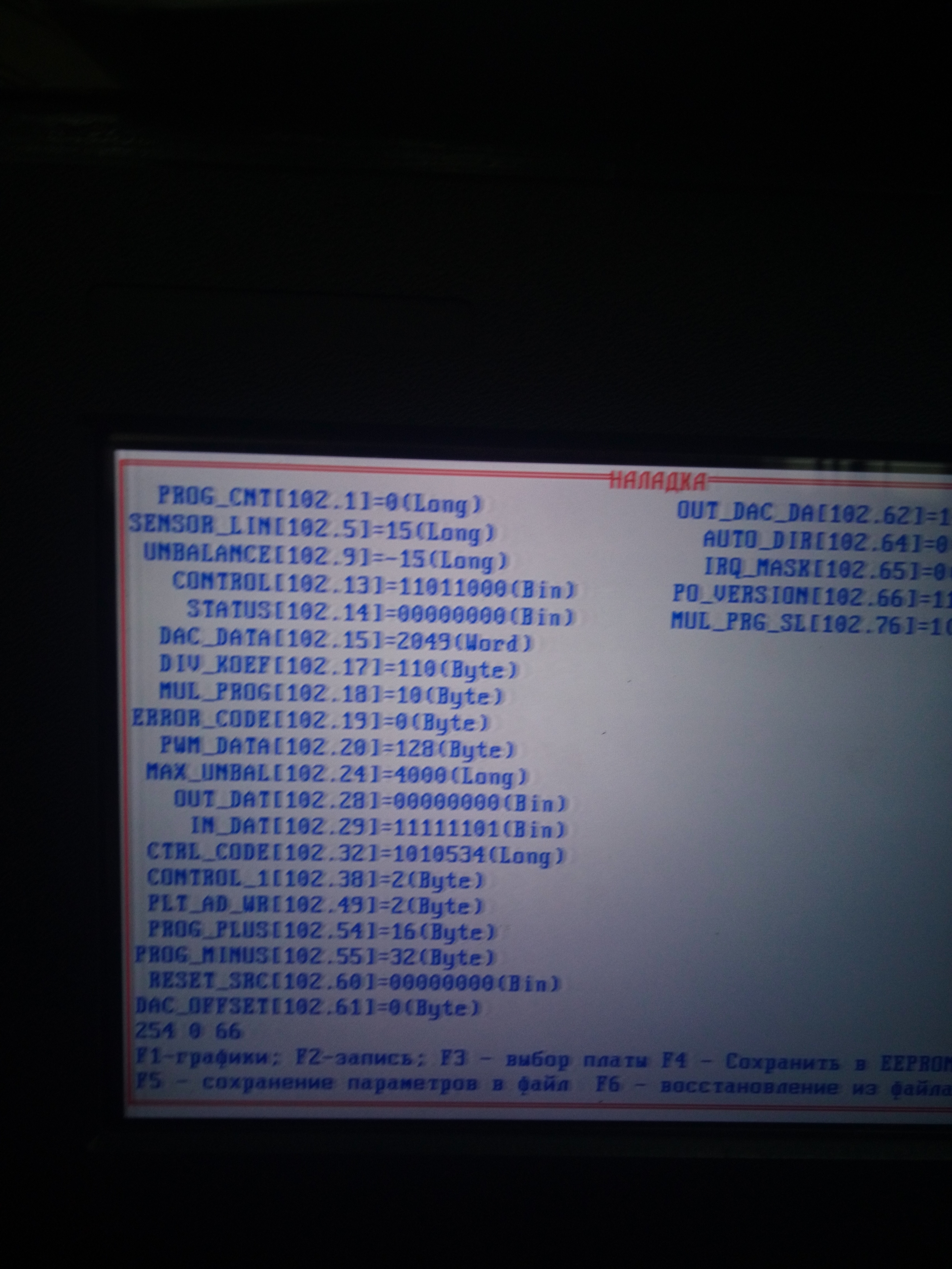

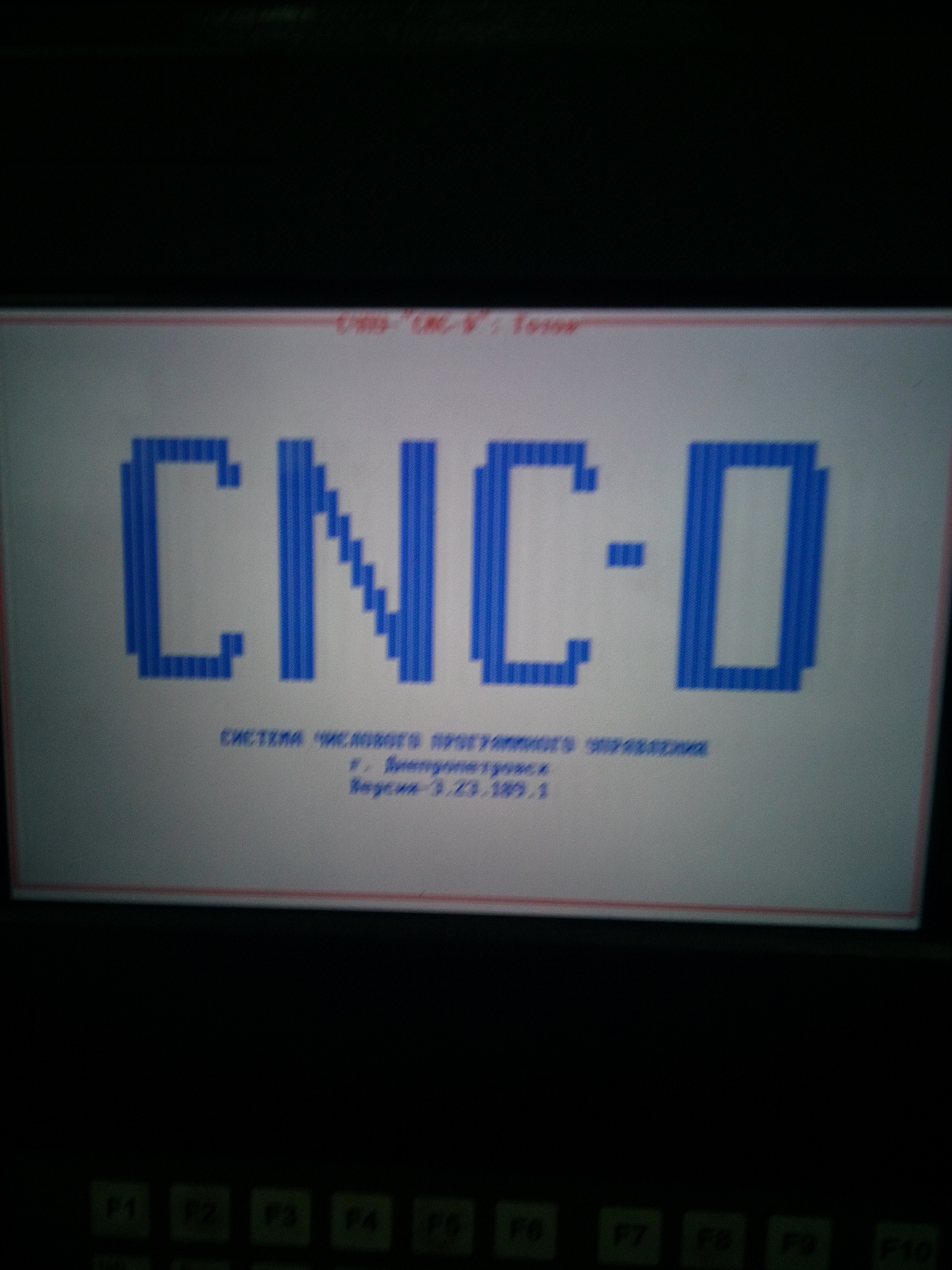

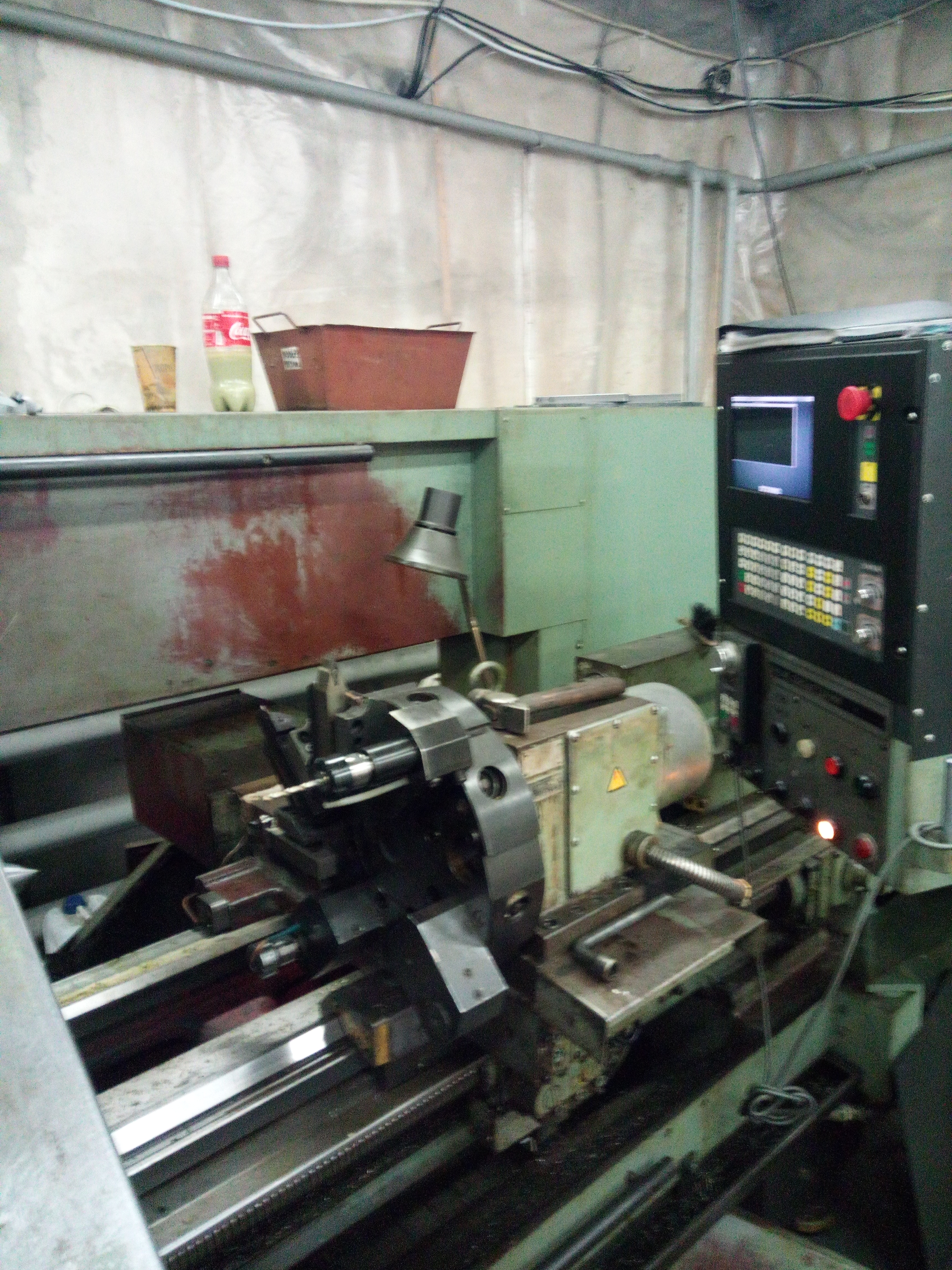

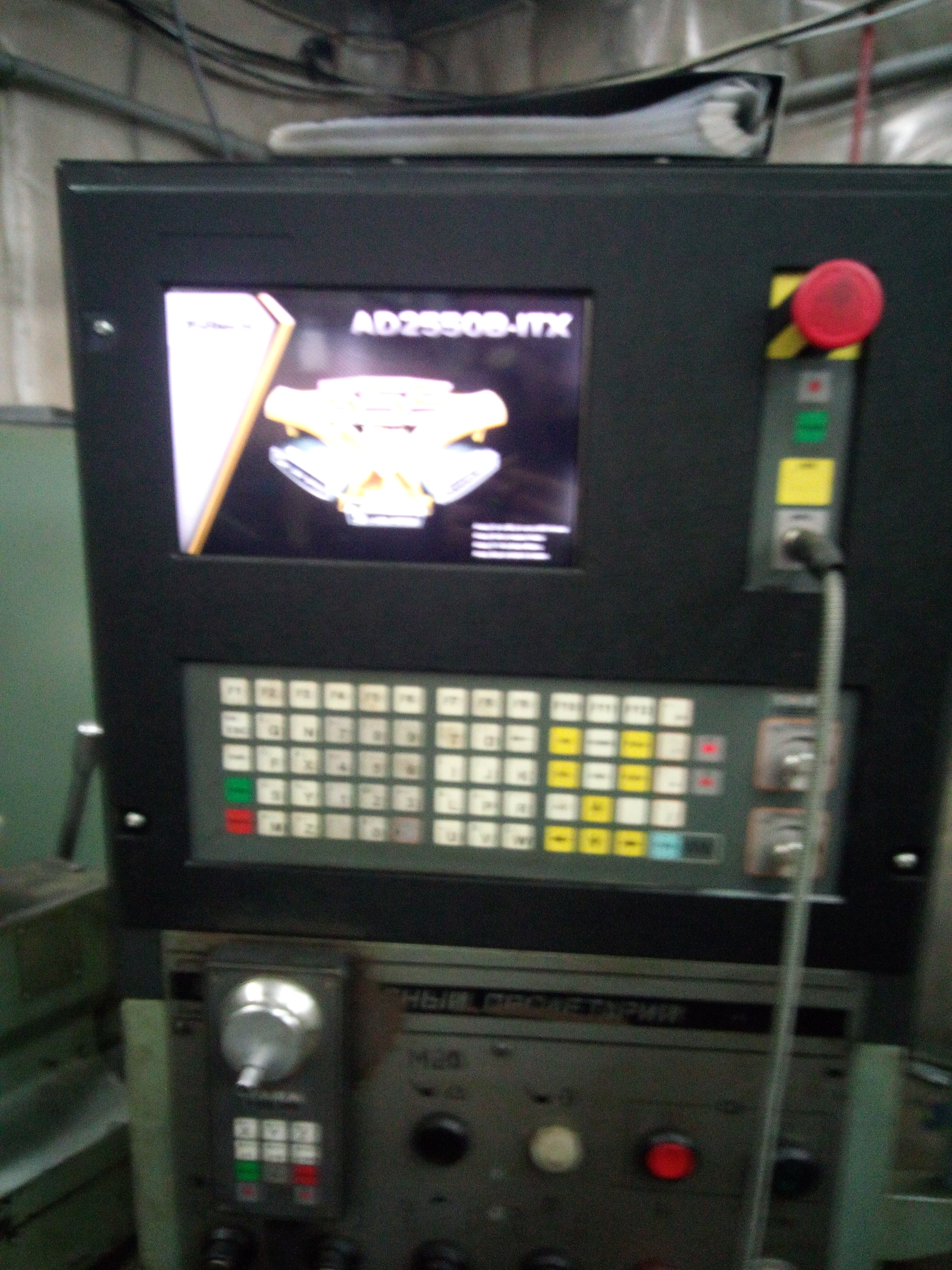

Всем доброго дня, может кому пригодится, у производителя данной стойки разрешение не спрашивал, на эту публикацию.
Пригласили помочь решить проблему с данной стойкой, установленна на станке 16а20. Проблема в том что на оси Z, нет движения, хоть по нажатию кнопок, хоть от ручного пульта.
Общий вид пульта, установленна вместо МС2101 (5197 просмотров) <a class='original' href='./download/file.php?id=174211&mode=view' target=_blank>Загрузить оригинал (6.59 МБ)</a>

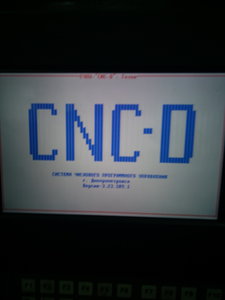

Такая себе заставочка (5197 просмотров) <a class='original' href='./download/file.php?id=174212&mode=view' target=_blank>Загрузить оригинал (2.89 МБ)</a>
Собственно сама чудо стойка, сделанная из aluprom, (5197 просмотров) <a class='original' href='./download/file.php?id=174213&mode=view' target=_blank>Загрузить оригинал (6.29 МБ)</a>

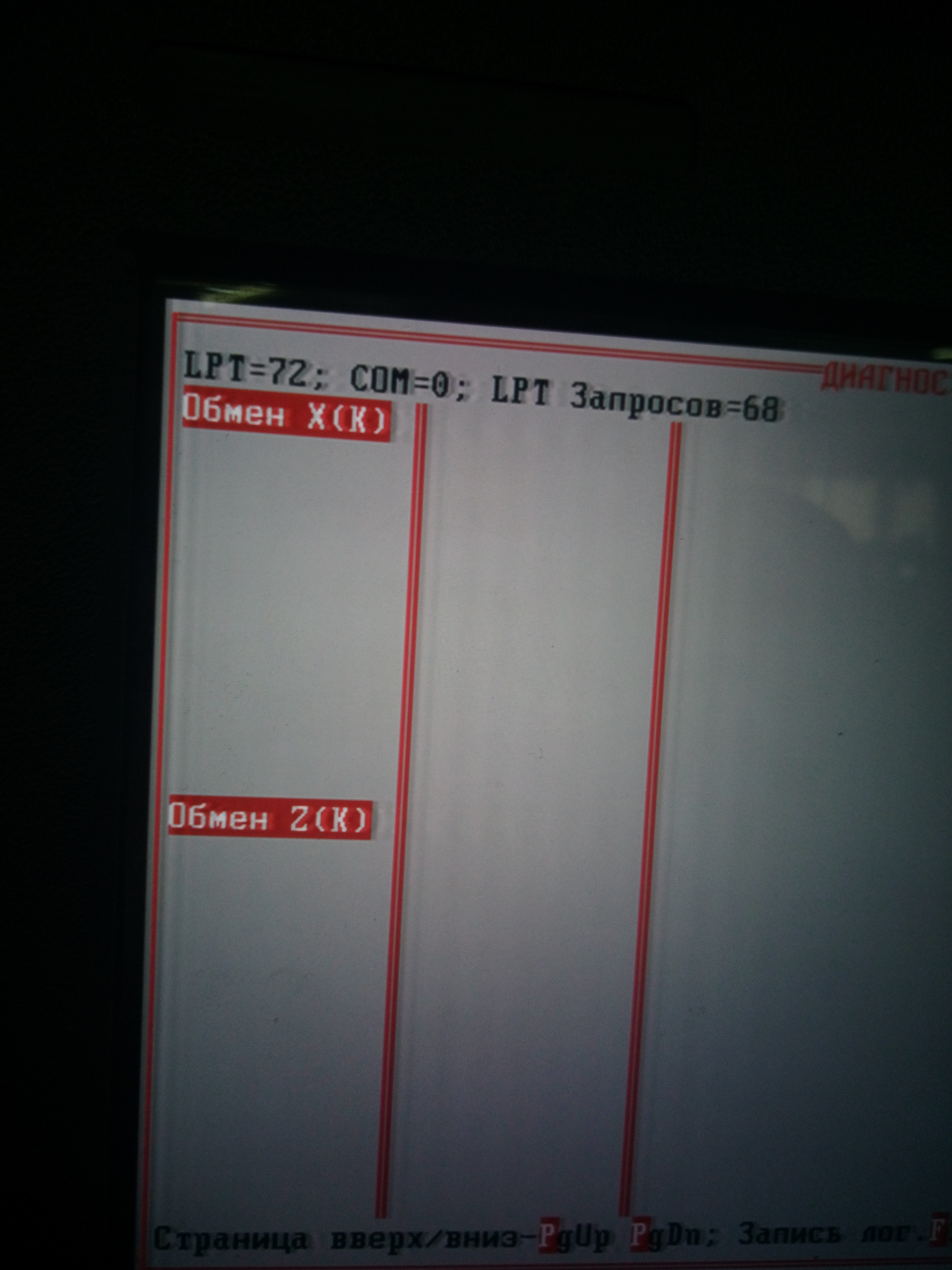

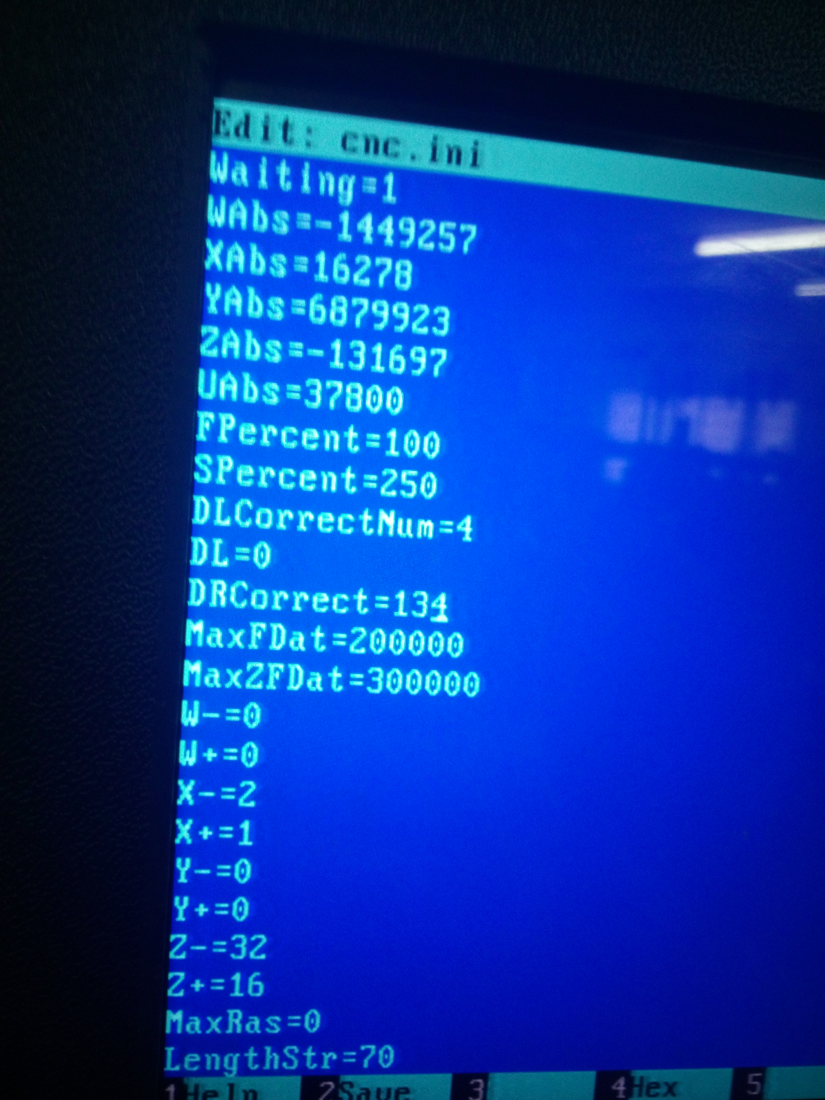

Продолжу.
Инструкция с сайта производителя (устаревшего), написана в стиле нц-31, а то и хуже.
Экран аварий (5215 просмотров) <a class='original' href='./download/file.php?id=174214&mode=view' target=_blank>Загрузить оригинал (3.48 МБ)</a>
Экран аварий
Экран диагностика (5215 просмотров) <a class='original' href='./download/file.php?id=174215&mode=view' target=_blank>Загрузить оригинал (3.25 МБ)</a>
Экран диагностика
Вид файла настройки.cnc.ini в volkov commander (5215 просмотров) <a class='original' href='./download/file.php?id=174216&mode=view' target=_blank>Загрузить оригинал (4.87 МБ)</a>

Производитель позиционирует себя как современный, изготавливает ЧПУ для старых и не очень станков, yara-avtomation сайт на английском, рассказывает сладко о том как стартовала эта фирма. Указанна поддержка и linuxcnc в т.ч. документации на современном сайте не найти, только по запросу видимо, та документация которую мне прислали по запросу, уместится на 200 страниц, это инструкция по привязке, для оператора, вся документация на ЧПУ.
Ошибка с фото, обмен Х(к), ровно как и другие ошибки со способом их устранения не описаны.
Официальный представитель с сайта, заявил, за небольшую сумму перечисленную данной фирме, может быть проведена диагностика и по итогам опять платный ремонт.
У кого есть установленная ЧПУ этой фирмы, поделитесь историей работы данной стойки.

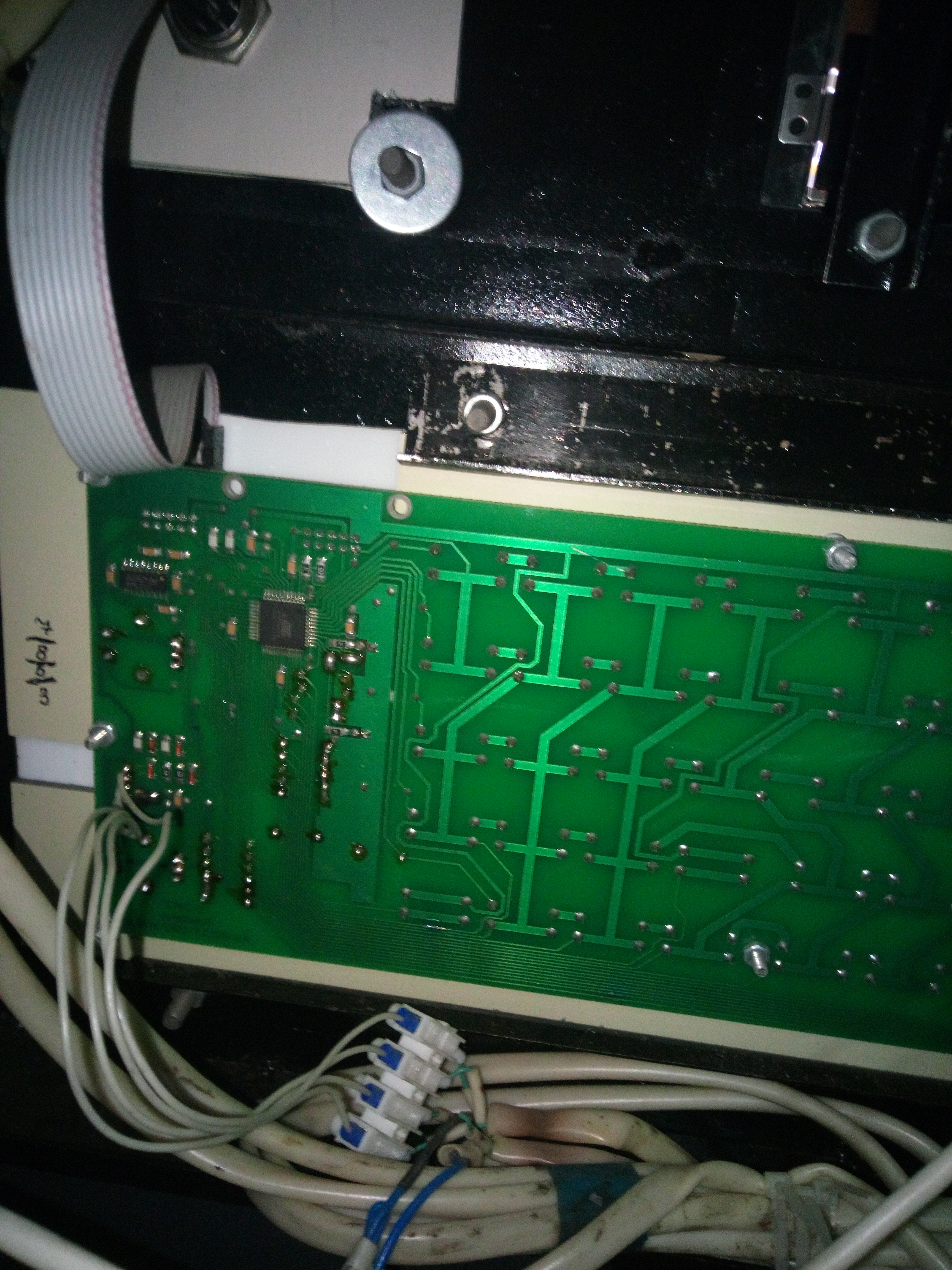

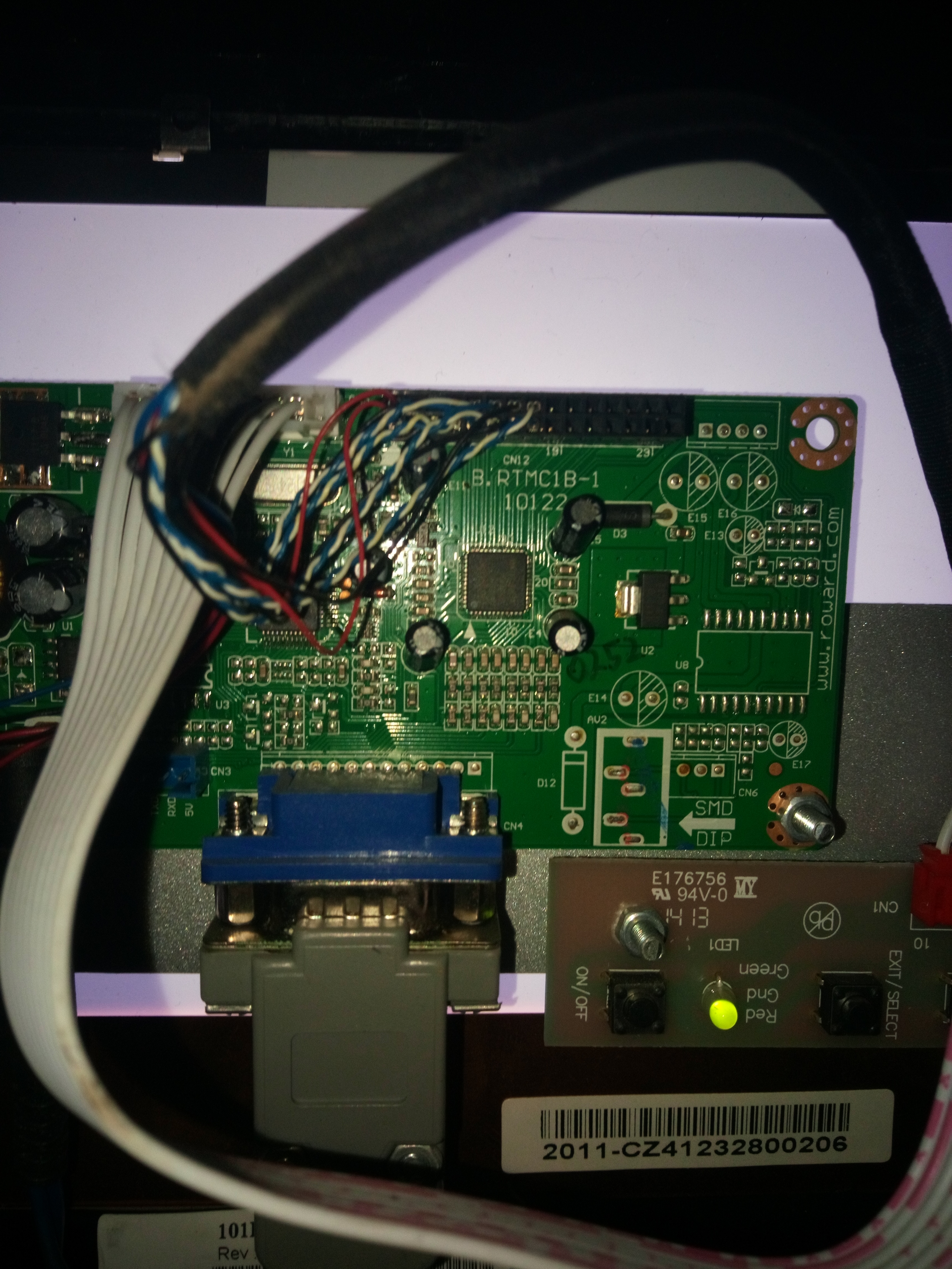

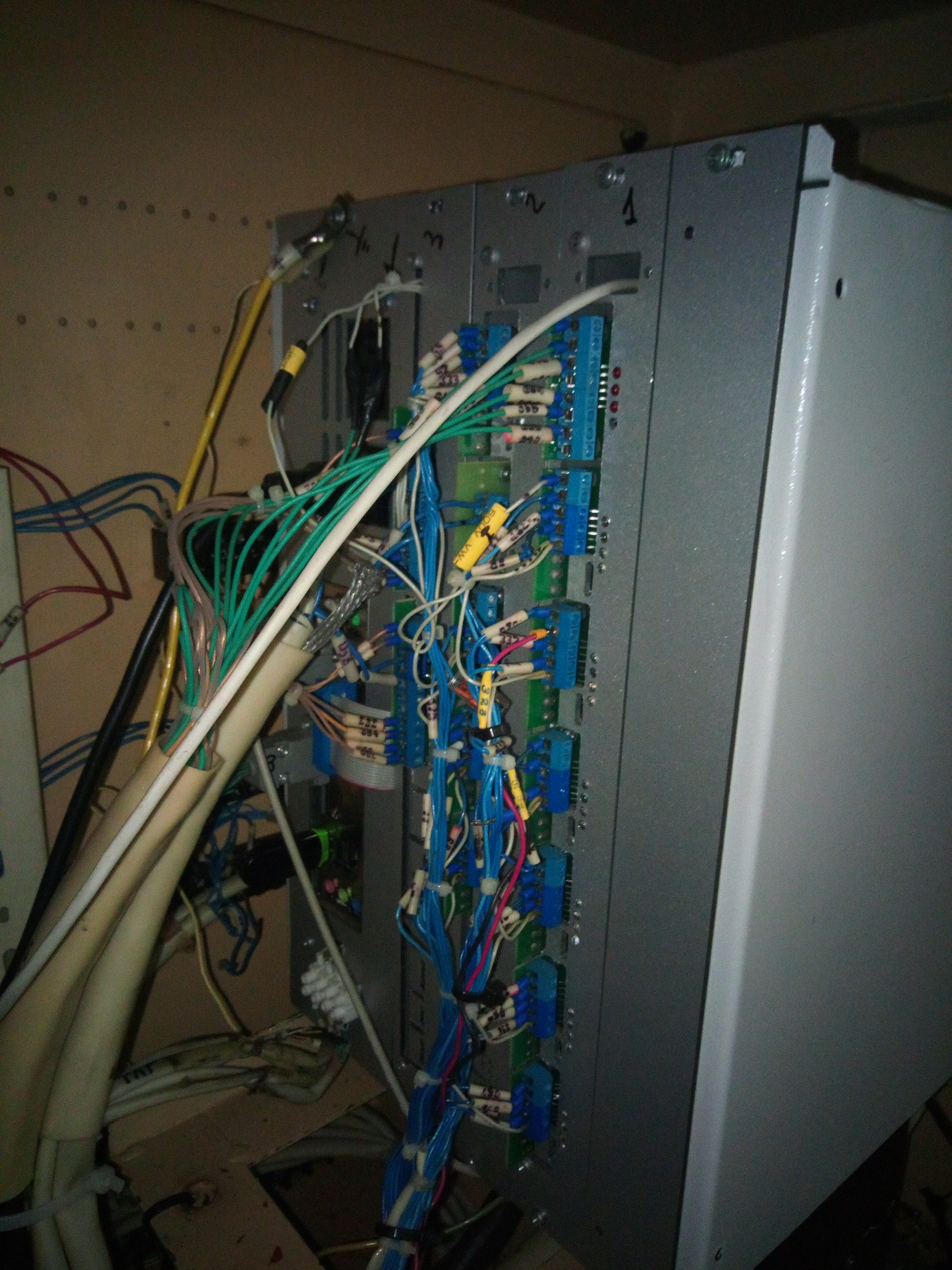

Добавлю фоток пульта изнутри
Монитор с обратной стороны (5087 просмотров) <a class='original' href='./download/file.php?id=174482&mode=view' target=_blank>Загрузить оригинал (4.17 МБ)</a>
Клавиатура с обратной стороны (5087 просмотров) <a class='original' href='./download/file.php?id=174483&mode=view' target=_blank>Загрузить оригинал (5.45 МБ)</a>

Может, мне не говорят где взяли. Не работает и все. По состоянию внутри и снаружи, и не работал почти.
inFamous
Сообщения: 716
Репутация: 278
Re: CNC-D Yara-avtomation
Сообщение inFamous »
Leo_1943 писал(а):Может, мне не говорят где взяли. Не работает и все. По состоянию внутри и снаружи, и не работал почти.
Ну если это тот станок что я думаю, то работал он прилично
Можете его фотку дать общего плана? Если это тот станок, то я могу пообщаться с оператором, который на нем работал до продажи, авось поможет.

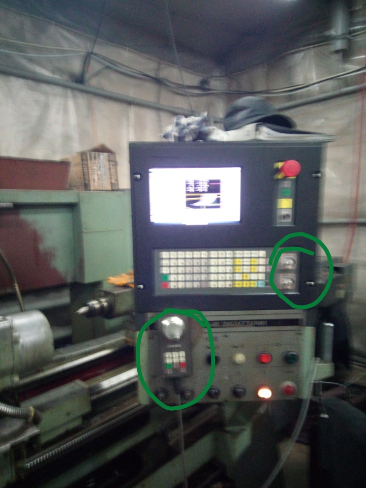

Фоты

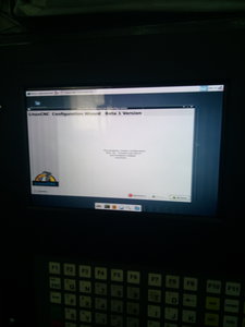

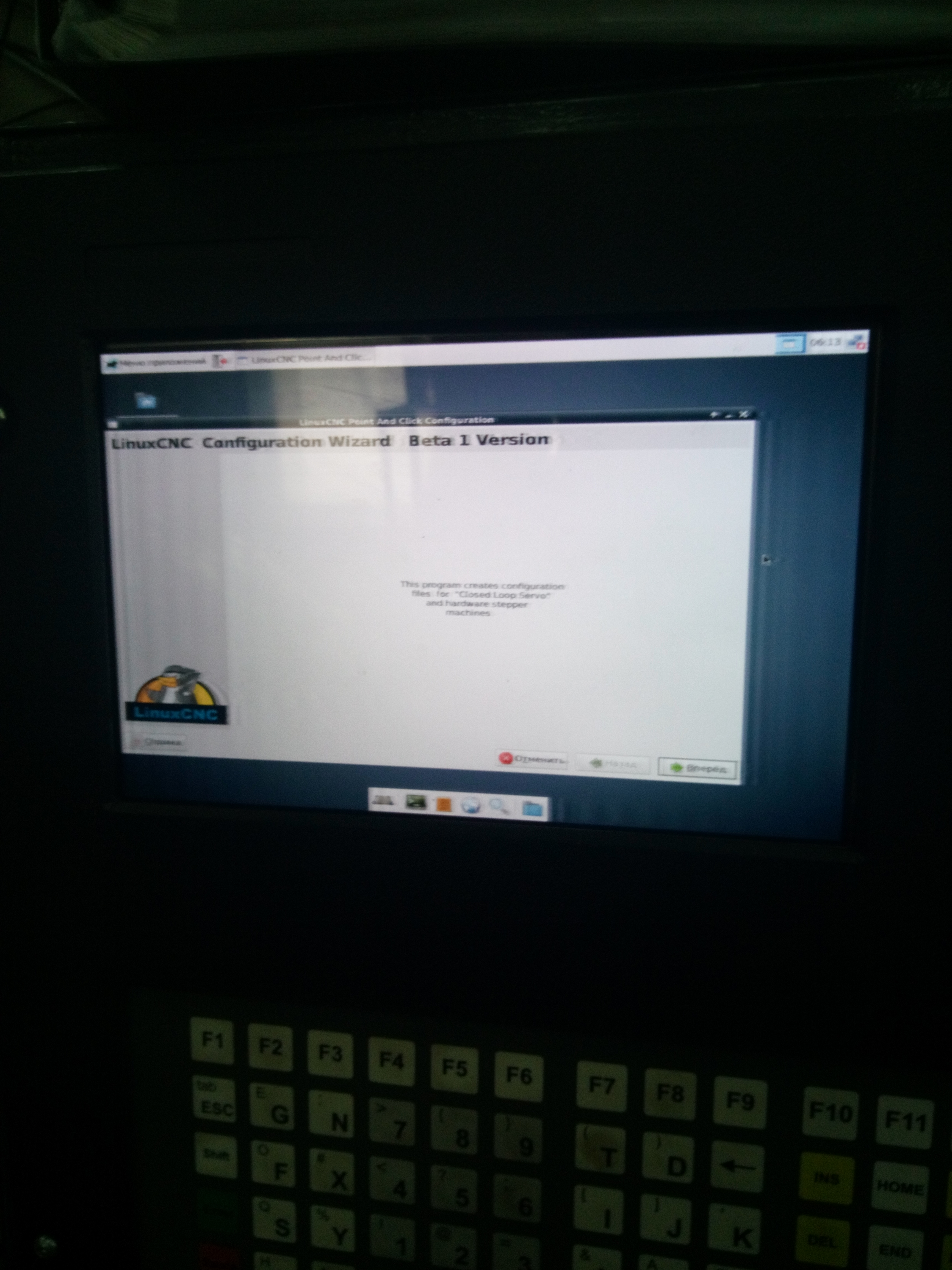

Хотя признались, это оттуда
Linux (4930 просмотров) <a class='original' href='./download/file.php?id=174490&mode=view' target=_blank>Загрузить оригинал (3.04 МБ)</a>
Linux

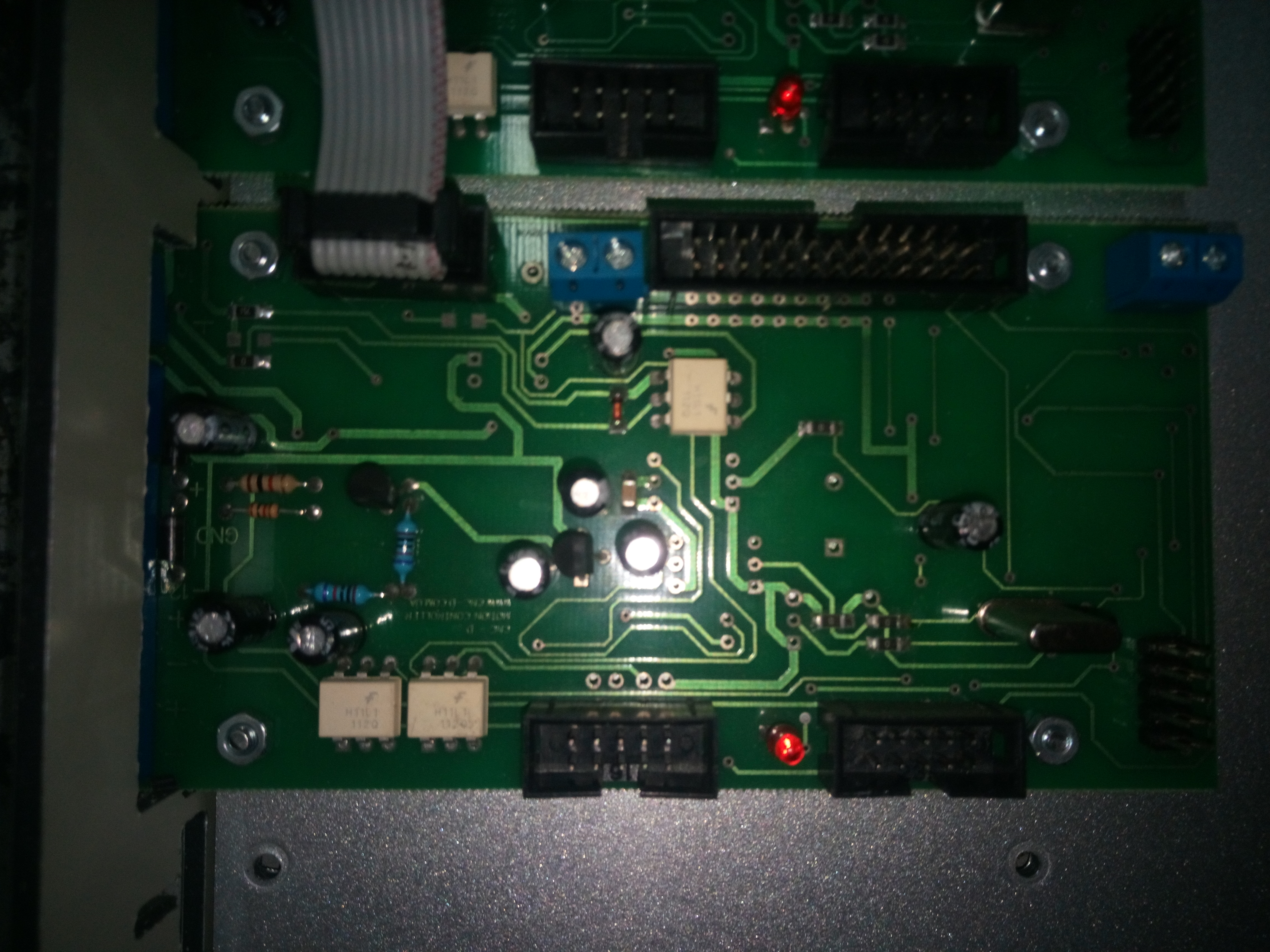

Фото motion controller
IMG_20200106_170135.jpg (4900 просмотров) <a class='original' href='./download/file.php?id=174536&mode=view' target=_blank>Загрузить оригинал (4.21 МБ)</a>

Пересаживаю на linuxcnc, 7i90hd кто нибудь использовал?
Leo_1943
Сообщения: 837
Репутация: 250
Настоящее имя: Леонид
Откуда: Харьков
Сообщение Leo_1943 »
Заканчиваю работу по переоснащению, от yara cnc, остался монитор с клавиатурой, внешний пульт, платы входов и выходов, чтоб не использовать отдельную опторазвязку. И материнская плата. Все собралось на новом комплекте 7i90hd через lpt epp, и 7i48 для энкодеров и аналогового задания, через р1 на 7i90, вход выход на 7i90 p2, p3.
Регуляторы feed override и spindle override а также внешний пульт подключены на ps/2 клавиатуре, можно как-то попробовать так и оставить?
Leo_1943
Сообщения: 837
Репутация: 250
Откуда: Харьков

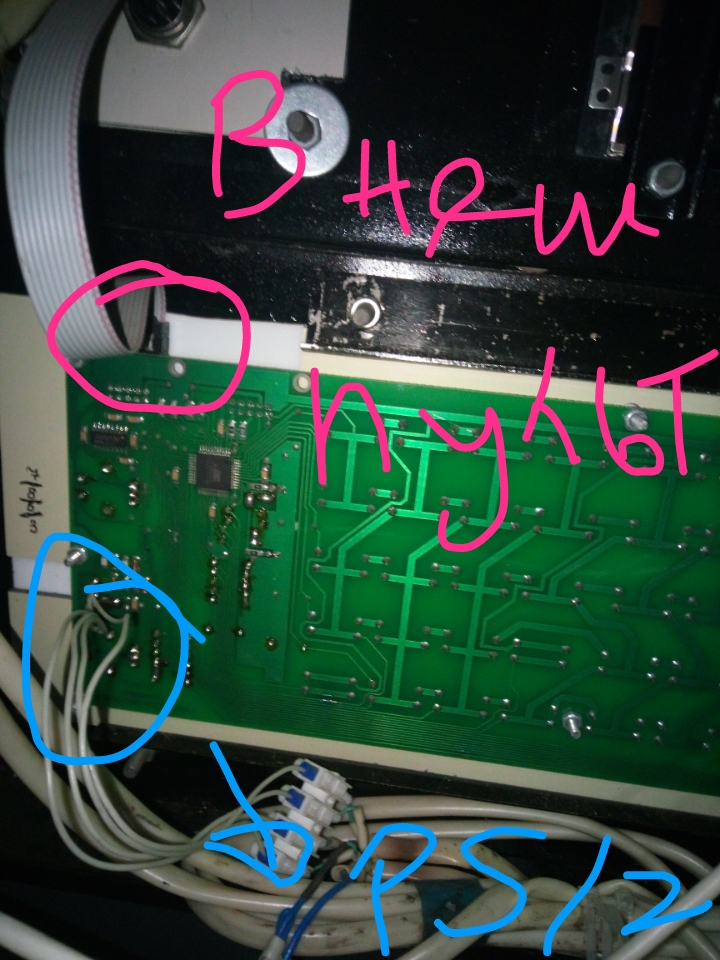

Внешний пульт, и регуляторы скорости подачи и шпинделя, используют кнопки клавиатуры, как сделать переадресацию чтоб использовать в. Linux cnc?
Сообщения: 8167
Репутация: 1589
Сообщение nkp »
Leo_1943 писал(а):Внешний пульт, и регуляторы скорости подачи и шпинделя, используют кнопки клавиатуры, как сделать переадресацию чтоб использовать в. Linux cnc?
можно поподробней задачу описать?
какие конкретно кнопки?
какой GUI ?
Leo_1943
Сообщения: 837
Репутация: 250
Откуда: Харьков
Gui axis
Задача не переподключать выносной пульт, и регуляторы скорости подачи и шпинделя. Сейчас внешний пульт отключен, т.к. при его подключении хаотично срабатывают кнопки клавиатуры.
Клавиатура регуляторы подачи и шпинделя сделаны одной платой, все это заведено на ps/2<br />Внешний пульт к ним же подключен (4758 просмотров) <a class='original' href='./download/file.php?id=174868&mode=view' target=_blank>Загрузить оригинал (5.45 МБ)</a>

Внешний пульт подключен 4 проводами. Регуляторы скорости подачи не видны за платой
IMG_20200112_073928.jpg (4757 просмотров) <a class='original' href='./download/file.php?id=174869&mode=view' target=_blank>Загрузить оригинал (487.43 КБ)</a>
IMG_20200112_073817.jpg (4757 просмотров) <a class='original' href='./download/file.php?id=174870&mode=view' target=_blank>Загрузить оригинал (450.87 КБ)</a>
