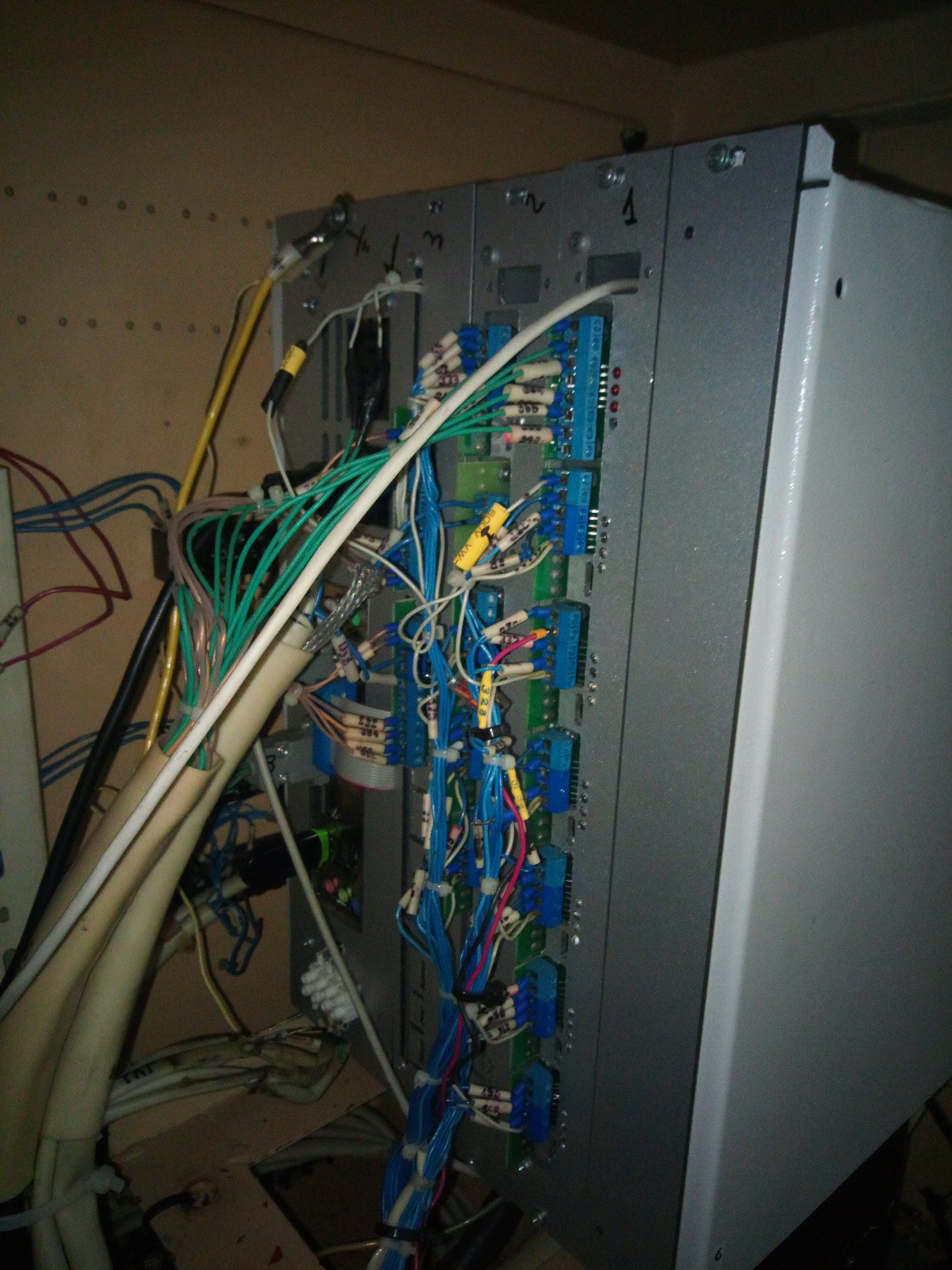

Всем доброго дня, может кому пригодится, у производителя данной стойки разрешение не спрашивал, на эту публикацию.
Пригласили помочь решить проблему с данной стойкой, установленна на станке 16а20. Проблема в том что на оси Z, нет движения, хоть по нажатию кнопок, хоть от ручного пульта.

Производитель позиционирует себя как современный, изготавливает ЧПУ для старых и не очень станков, yara-avtomation сайт на английском, рассказывает сладко о том как стартовала эта фирма. Указанна поддержка и linuxcnc в т.ч. документации на современном сайте не найти, только по запросу видимо, та документация которую мне прислали по запросу, уместится на 200 страниц, это инструкция по привязке, для оператора, вся документация на ЧПУ.
Ошибка с фото, обмен Х(к), ровно как и другие ошибки со способом их устранения не описаны.
Официальный представитель с сайта, заявил, за небольшую сумму перечисленную данной фирме, может быть проведена диагностика и по итогам опять платный ремонт.
У кого есть установленная ЧПУ этой фирмы, поделитесь историей работы данной стойки.

Упаси господь кого либо покупать в 2020 году эту стойку. Работали в цеху на токарном и фрезерном станках. Можно очень долго всё описывать, все ее косяки, начиная от кривой интерполяции дуг, полностью неработоспособного планировщика траектории, заканчивая весьма специфичными циклами. С точки зрения железа не могу ничего сказать, так как во внутрь постоянно лазил наш электронщик. Но стойка просто тихий ужас. На токарном ещё как то люди работали, на фрезерном фрезеровать можно только какие то несложные контура, прессформы и криволинейные поверхности - это не про CNC-D, из-за упоротого планировщика движения. По каждому вопросу нужно звонить программисту данной стойки, который очень деловой, и к которому тупо можно не дозвониться, и начальство запрещало хоть единственное слово наперекор ему говорить :D
Непрозрачная настройка, документации вменяемой нет, та что есть - не соответствует много чего, такое ощущение что разрабы сами не знают, какая версия их стойки как работает (версия программы у нас постоянно менялась, кидали то одну версию, то вторую нам, типа попробуйте, авось заработает). Удобство управления - 1 из 10, поддержки сети нет, копирование файлов из флешки требует перезагрузки стойки и потери координат, при вставленной USB флешке стойка ловит приходы(!!!!) с зарезами и прочим неадекватным поведением (т.е. упаси вас бог запустить станок в работу со вставленной флешкой). Отработка обратной связи тоже неадекватна - ловит рассогласования на ровном месте, секс с наладкой фрезера дошел до того, что урезали подачи до 1000 мм/мин, как ускоренные так и рабочие, иначе постоянно ловили рассогласования.
Вообщем стойка в 2020 году не стоит своих денег, уж лучше хреново настроенный LinuxCNC, чем это.
Ах да, стойка начинает подвисать на программе после 10-15 тысяч кадров, тупо работать начинает как покадрово, чем дальше идёт прога - тем медленнее работает станок, а если выйти в кадр (что очень долго, программа перебирает кадры с 1 до 20000 примерно минуты 3) то не тормозит, чудеса :D

Пересаживаю на linuxcnc, 7i90hd кто нибудь использовал?
Leo_1943
Сообщения: 837
Репутация: 250
Настоящее имя: Леонид
Откуда: Харьков
Re: CNC-D Yara-avtomation
Сообщение Leo_1943 »
Заканчиваю работу по переоснащению, от yara cnc, остался монитор с клавиатурой, внешний пульт, платы входов и выходов, чтоб не использовать отдельную опторазвязку. И материнская плата. Все собралось на новом комплекте 7i90hd через lpt epp, и 7i48 для энкодеров и аналогового задания, через р1 на 7i90, вход выход на 7i90 p2, p3.
