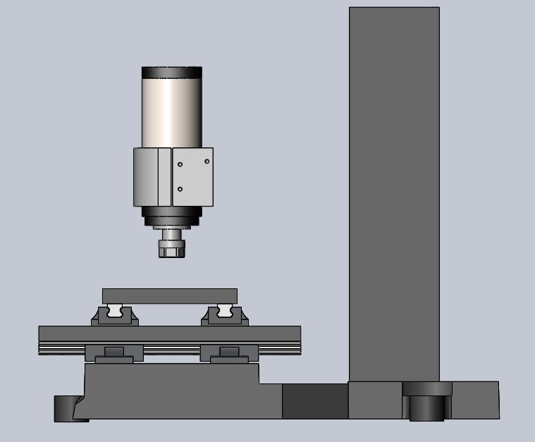

Порылся в закромах и нашел:
  • две метровые рельсы H.S.A.C. GHR20R
  • Четыре каретки GHW20CA
  • шаговый с энкодером и драйвером 86x176мм, 2 фазы, 120кг.см
  • Шпиндель c частотником китайский ER20
Теперь вот хочу собрать небольшой фрезер под металл, и возник вопрос -
Из чего собрать колонну?
Посоветуйте плз!

Sandr писал(а):Из чего собрать колонну?
Из квадратной трубы со стенкой 8 мм.

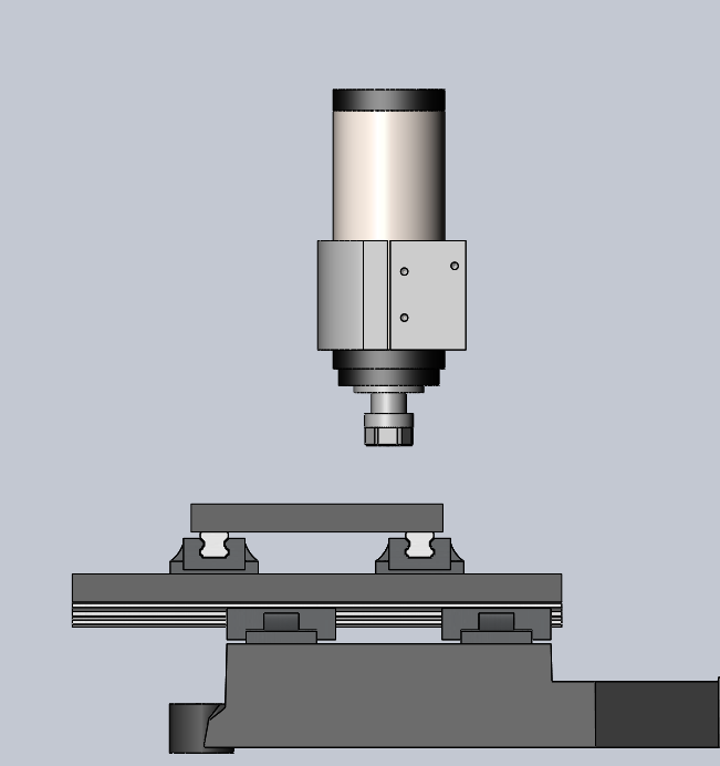

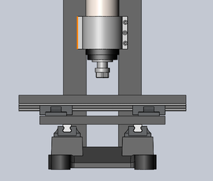

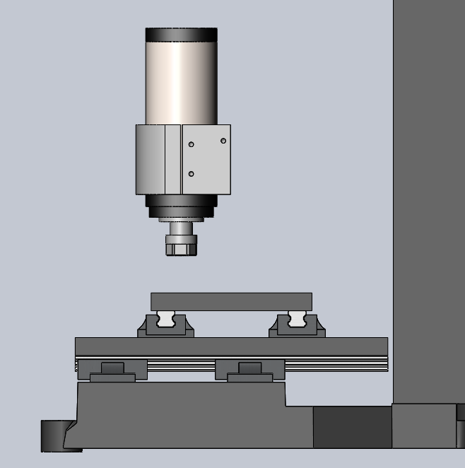

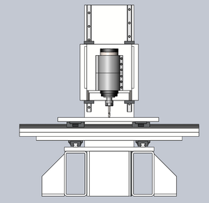

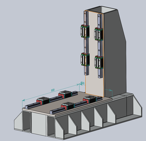

Интересно, насколько жизнеспособна такая конфигурация?
2019-12-29_10-36-15.png (10784 просмотра) <a class='original' href='./download/file.php?id=174124&mode=view' target=_blank>Загрузить оригинал (53.75 КБ)</a>
2019-12-29_10-35-46.png (10784 просмотра) <a class='original' href='./download/file.php?id=174122&mode=view' target=_blank>Загрузить оригинал (21.26 КБ)</a>
2019-12-29_10-36-02.png (10784 просмотра) <a class='original' href='./download/file.php?id=174123&mode=view' target=_blank>Загрузить оригинал (20.88 КБ)</a>
2019-12-29_10-39-05.png (10784 просмотра) <a class='original' href='./download/file.php?id=174125&mode=view' target=_blank>Загрузить оригинал (20.91 КБ)</a>
2019-12-29_10-38-46.png (10784 просмотра) <a class='original' href='./download/file.php?id=174126&mode=view' target=_blank>Загрузить оригинал (19.13 КБ)</a>
Блог на моем сайте sandr.ru
Nonstopich
Сообщения: 1016
Репутация: 284
Re: «Рука» из того что есть....
Сообщение Nonstopich »
Сшивайте колонны сзади, и ставьте косынки на затылок им. Ну и все же одна труба, очевидно, лучше смотрится.
mikehv
Сообщения: 2115
Репутация: 1175
Откуда: Иваново
Сообщение mikehv »
Толщина основания ну очень мала. Должен быть хотя бы квадрат в сечении

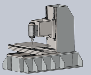

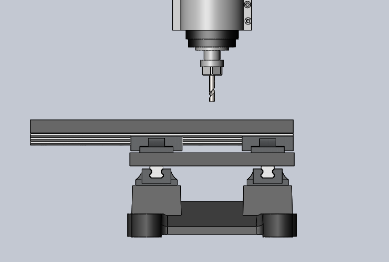

Был не прав - я спрашивал о конфигурации стола...
Такая конструкция жизнеспособна для фрезера по "чернухе" ?
поле обработки вышло 118 х 150мм
2019-12-29_13-04-43.png (10720 просмотров) <a class='original' href='./download/file.php?id=174127&mode=view' target=_blank>Загрузить оригинал (23.5 КБ)</a>
2019-12-29_13-04-30.png (10720 просмотров) <a class='original' href='./download/file.php?id=174128&mode=view' target=_blank>Загрузить оригинал (19.67 КБ)</a>
2019-12-29_13-04-18.png (10720 просмотров) <a class='original' href='./download/file.php?id=174129&mode=view' target=_blank>Загрузить оригинал (63.62 КБ)</a>
Над колонной пока еще думаю...
Dimka
Сообщения: 1400
Репутация: 347
Настоящее имя: Дима
Сообщение Dimka »
Какой тут фрезер по чернухе? Эта станинка от сверлилки по жёсткости, наверняка, хуже, чем плита из хорошего алюминиевого профиля..
Сообщения: 13713
если такие замашки то делайте сразу годный проект с нуля не привязываясь к тому что завалялось.
BOdrOFF
Сообщения: 363
Репутация: 199
Сообщение BOdrOFF »
Sandr, сделать анкера и залить бетоном ваше основание. Только после этого оно пойдёт на станок хоть какой нибудь. А сейчас это больше смахивает на основание от моей китайской сверлилки, купленной за 3000... ну что это такое. Зачем тратить кучу бабла на комплектующие, которые будут установлены на ЭТО)
Жесткость будет на уровне профилей (в лучшем случае).
А вообще и правда.. опалубку прямоугольную. Приносите в жертву старый шкаф, жертвенное орудие - лобзик электрический. Собираете короб, внутрь кладёте ваше основание для сверлилки с приваренными или вкрученными анкерами (болты из коробки с полки) и сверху всё это шедро тестом из цемента, песка и воды) до края.
Будет вам нормальное основание на которое уже можно будет применить вашу схему.

Только дурак не меняет своего мнения :)
Тогда начнем с начала, есть желание собрать «Руку» по чернухе с полем не более 200 х 200
и есть некоторый набор комплектухи
Теперь самый главный вопрос из чего делать станину и колонну?
Сообщения: 3776
Sandr писал(а):по чернухе с полем не более 200 х 200
потом сами будете жалеть, что затеяли такой малый стол, где половину места займут только прижимы заготовки, в итоге заготовка будет не более 120х120мм :thinking:
Sandr писал(а):из чего делать станину и колонну?
колонну из толстой профтрубы, отдельные швеллеры слабы на скручивание вдоль оси и на изгиб по широкой стороне.

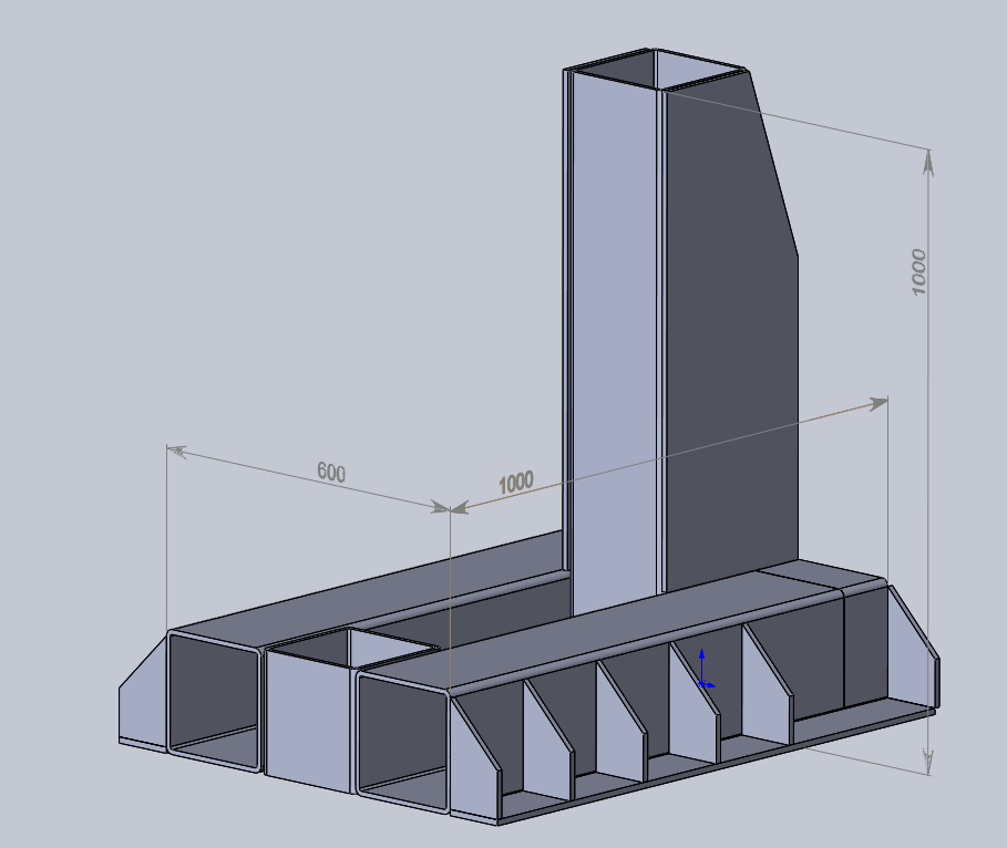

Хмм предложили
200 х 200 х 8 г/к ст3 по 2880р за метр
и 300х100х6
Мне кажется 200х200 стенка 8 лучше...

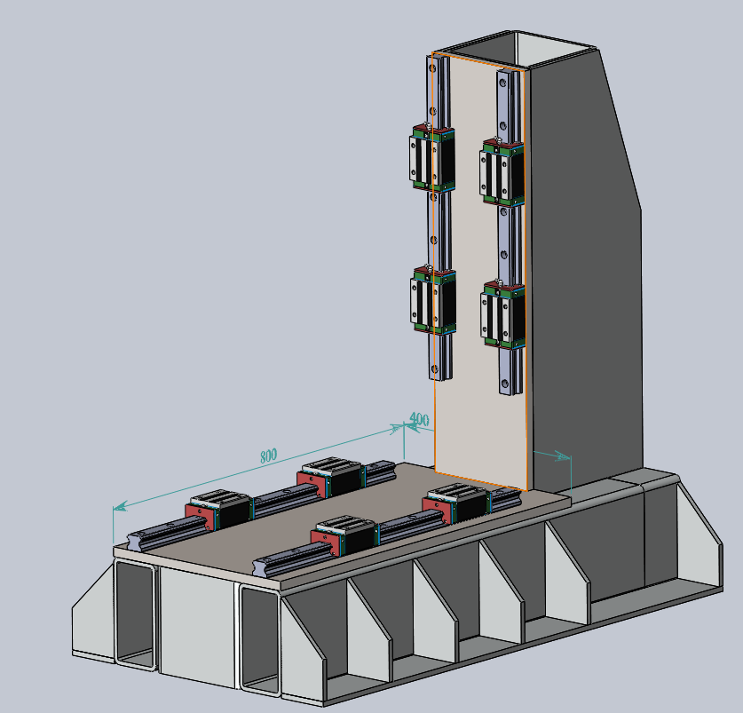

Вот накидал основу из этой трубы

Rionet
Сообщения: 422
Репутация: 83
Настоящее имя: Глазунов Роман
Откуда: Волгоград
Сообщение Rionet »
Мне кажется что чел с видео так резко смог все сделать поскольку имел доступ к оборудованию, на плитах видны следы шлифовки огромной чашкой, соответственно они плоскопараллельные. Из таких "кирпичей" строить можно, а не из металлопроката.

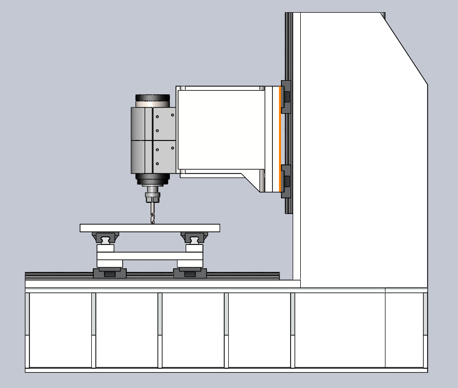

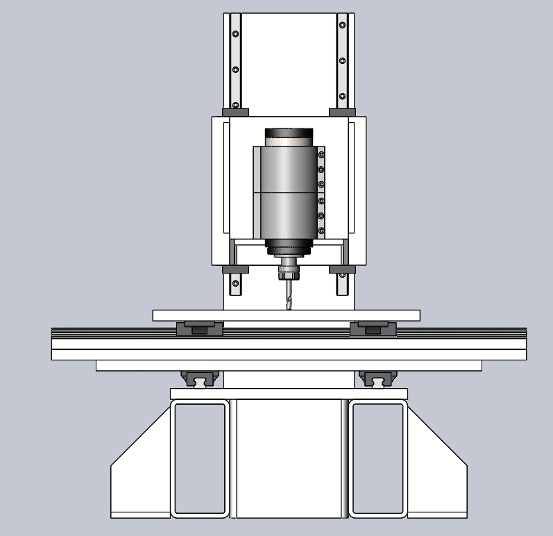

Думаю я даже погорячился с 35 рельсами :)
2019-12-31_13-27-25.png (10326 просмотров) <a class='original' href='./download/file.php?id=174250&mode=view' target=_blank>Загрузить оригинал (76.48 КБ)</a>
пересобрал на 20х
2019-12-31_22-11-35.png (10250 просмотров) <a class='original' href='./download/file.php?id=174274&mode=view' target=_blank>Загрузить оригинал (80.78 КБ)</a>

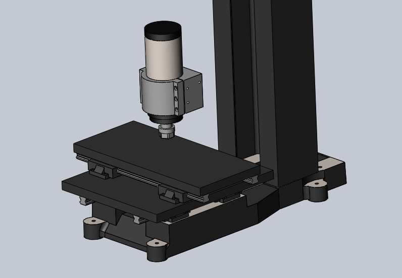

и чтото мне стол не нравится - выглядит как-то не так....
2019-12-31_22-10-54.png (10250 просмотров) <a class='original' href='./download/file.php?id=174275&mode=view' target=_blank>Загрузить оригинал (26.39 КБ)</a>
2019-12-31_22-10-31.png (10250 просмотров) <a class='original' href='./download/file.php?id=174276&mode=view' target=_blank>Загрузить оригинал (27.63 КБ)</a>
Может всеже перевернутый стол ?
Последний раз редактировалось Sandr 31 дек 2019, 22:12, всего редактировалось 1 раз.
Сообщения: 4510
Тонкий стол, вот и не смотрится. Винтов нет, моторов. Когда все появится, будет лучше
