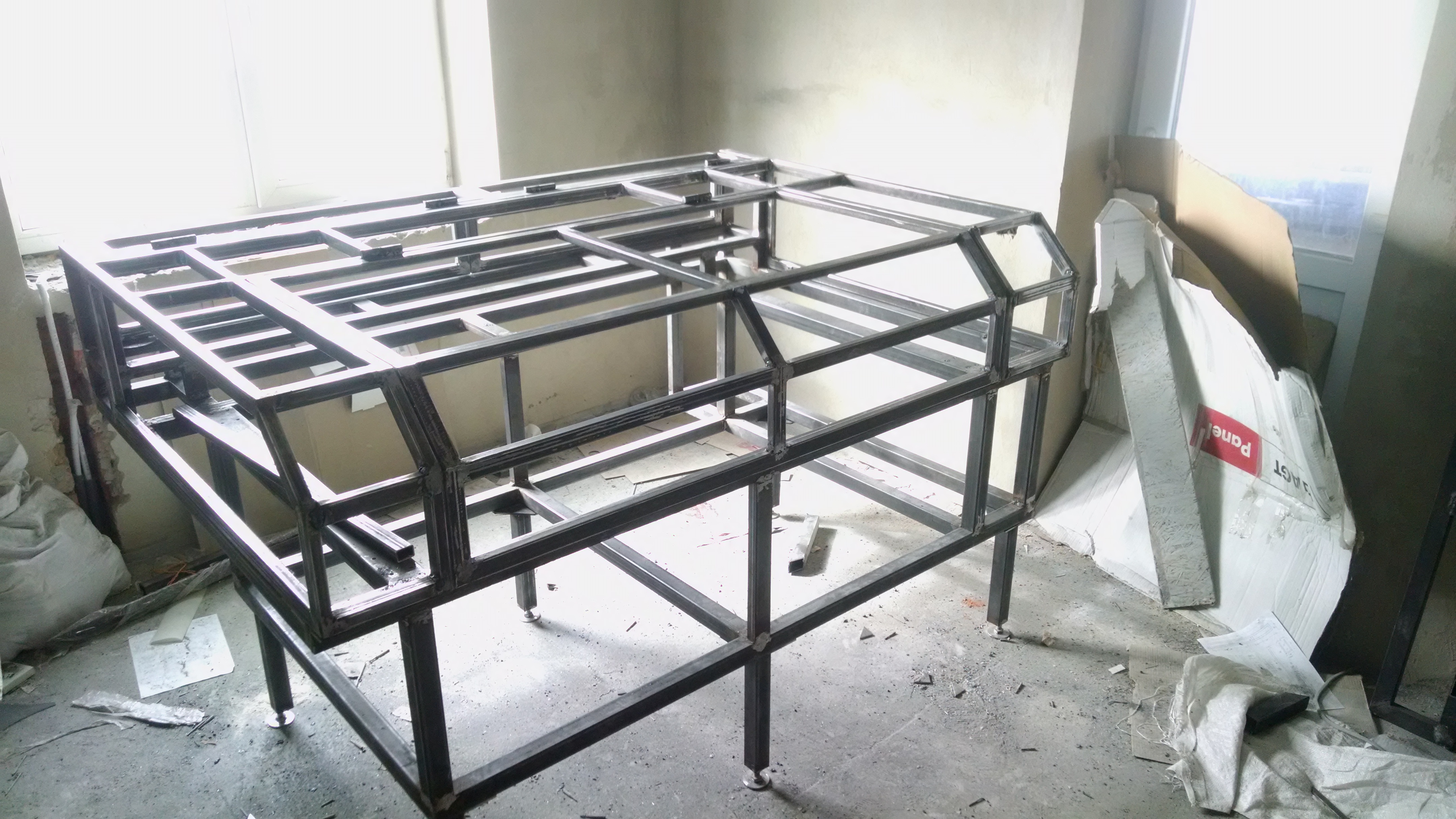

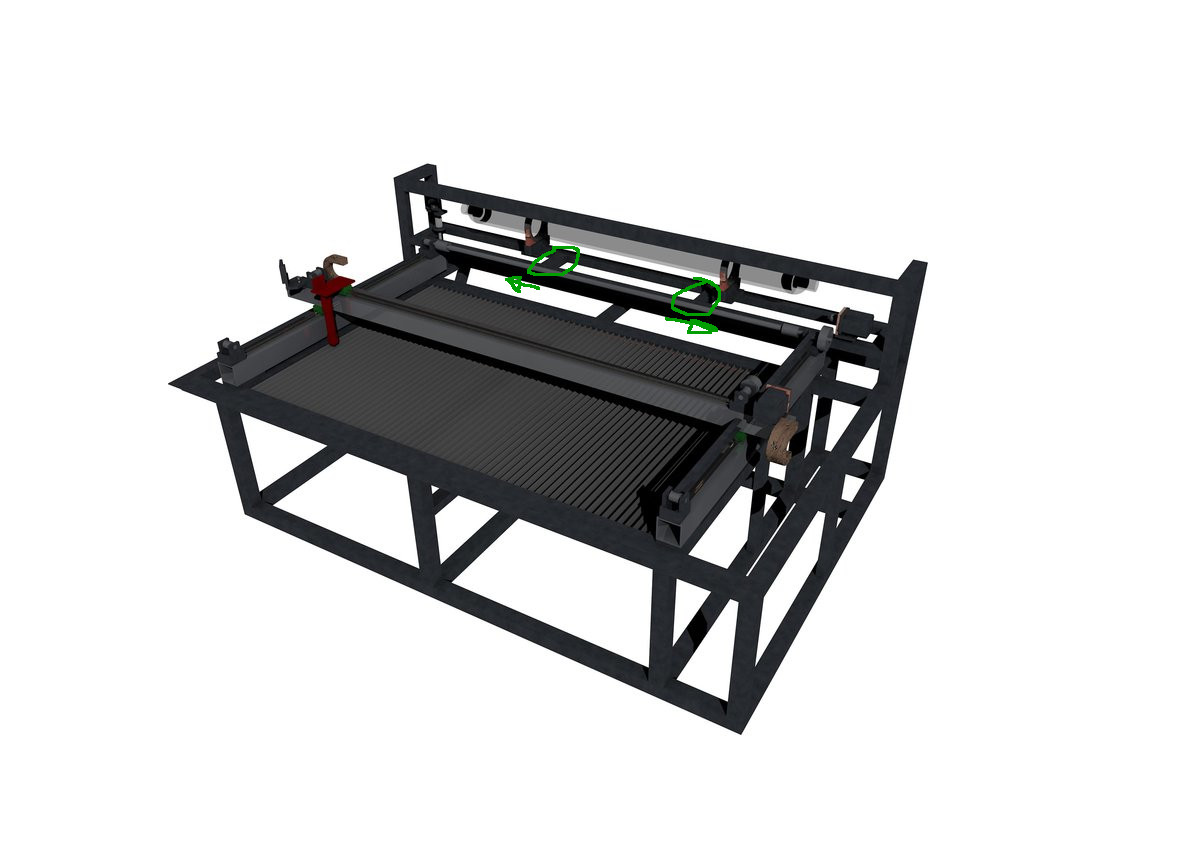

Доброго времени суток.
Предыстория. Сначала было желание. Желание делать хорошие качественные игрушки для детей. Затем была встреча одноклассников. Как оказалось моя одноклассница занимается центрами развития детей и ей для работы требуется целая куча всяких мелочей: фигурки, цифры, буквы ..... Причем это все в разных комбинациях и из разных материалов. Часть этого они делали сами, часть заказывали на стороне.
Тогда появилась идея объединить мои желания и её потребности. Решили, что для полного счастья нам не хватает лазерного станка. После нескольких дней штудирование интернет ресурсов на эту тему, идея с диодным лазером отпала сразу, потом отпала идея купить готовый станок, поскольку что-то приличное стоит совсем не прилично, а работать с дешевым китайским инструментом я не люблю.
Поэтому решил сделать станок сам.
Два месяца чтения тем данного форума. Спасибо всем кто делится здесь своими мыслями и опытом.
Затем примерно месяц на черновой проект и окончательное выяснение своих хотелок.
Итак.

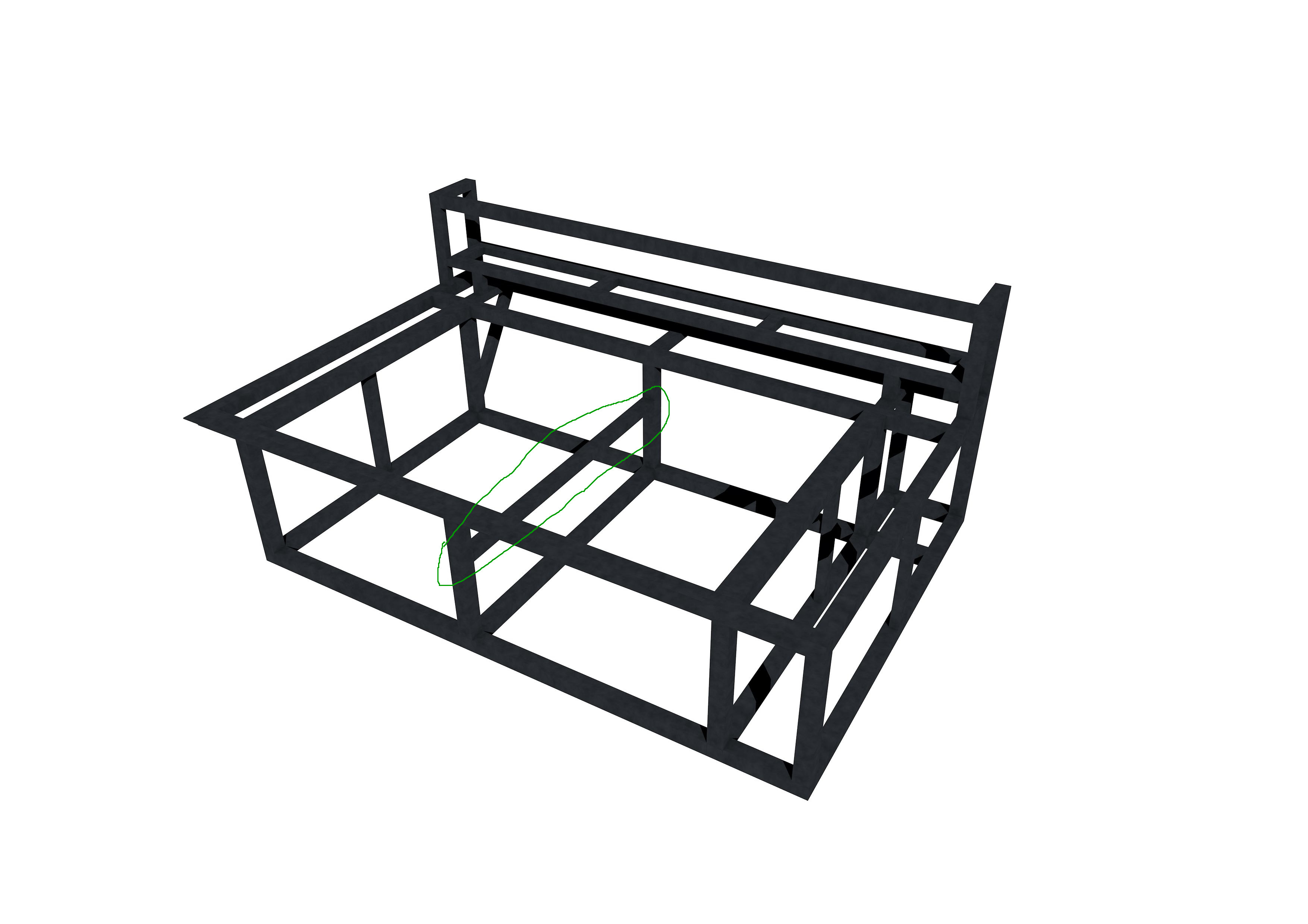

Нужен СО2 лазерный станок мощностью 60-80Вт.
Рабочее поле - сначала планировал 900х600, но аптетит приходит во время еды, и из-за габаритов лазерной трубы, поле выросло до 1250х750 с возможностью протяжки листовых материалов.
Задача широкогранная, резать всё что смогу порезать (фанера до 6мм), и гравировка на всем на чем смогу.
Проект разрабатывал в ArchiCad, мне так проще и быстрее. Проект сырой, без мелочей, которые будут подгоняться во время сборки.

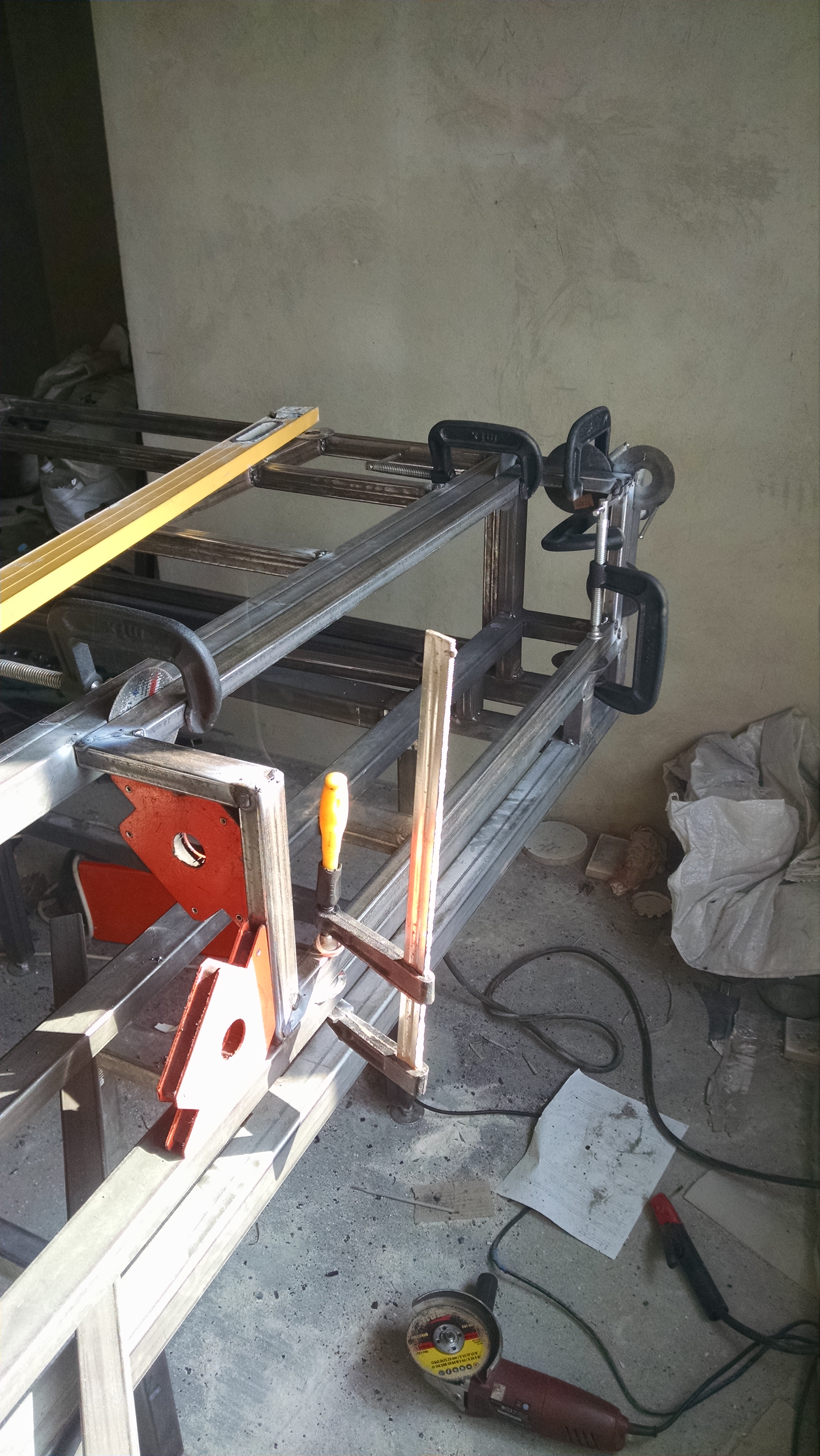

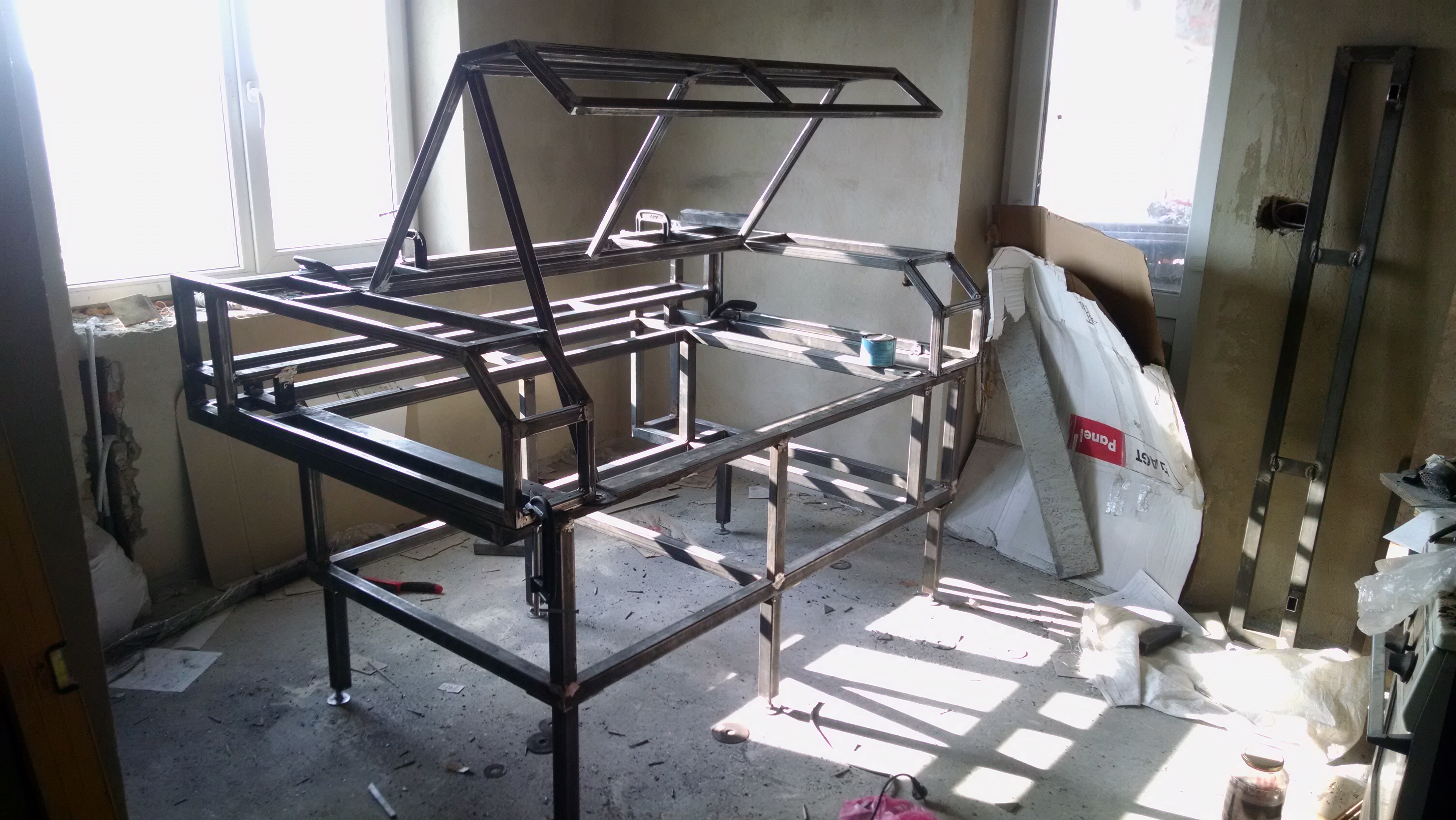

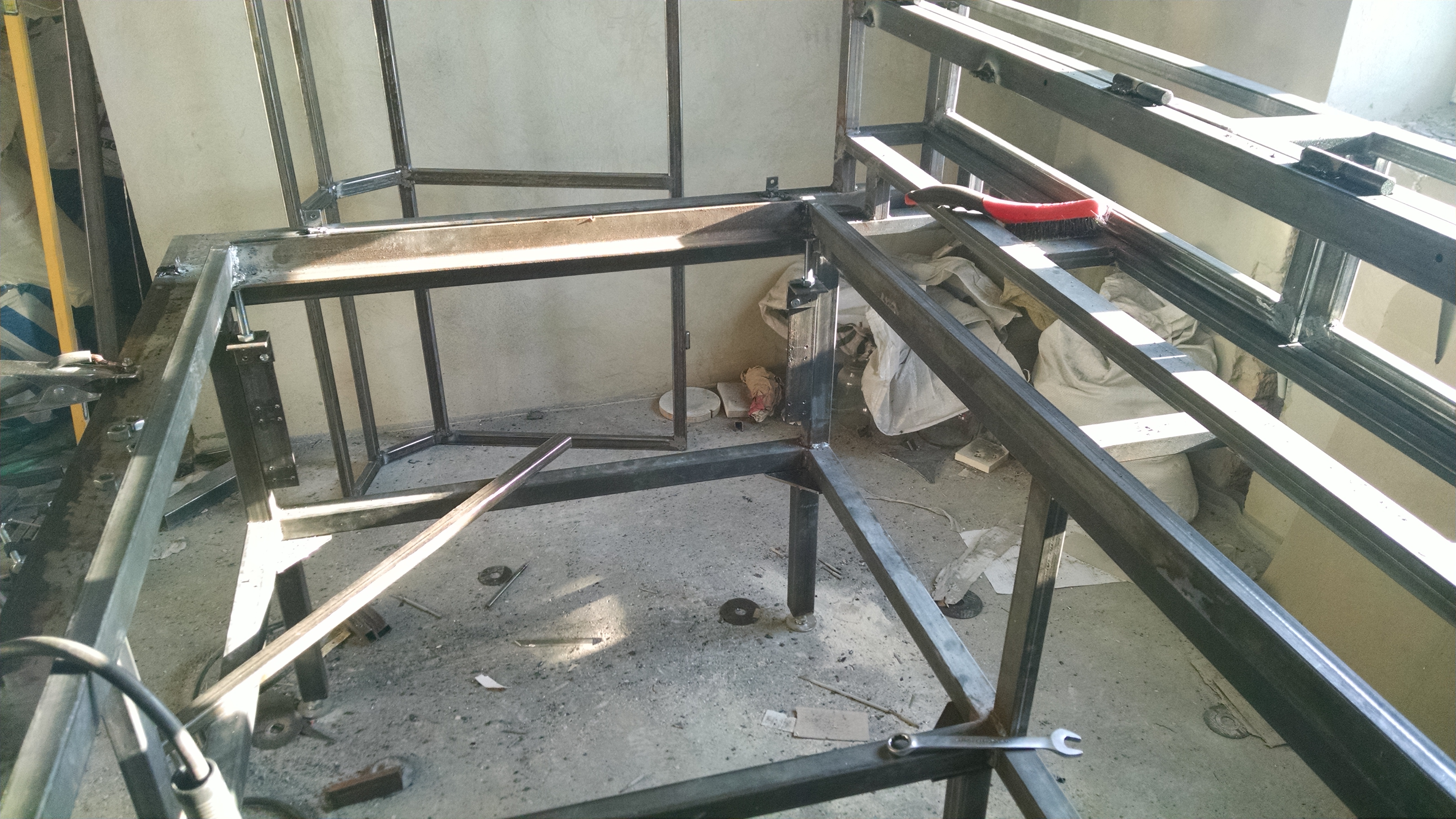

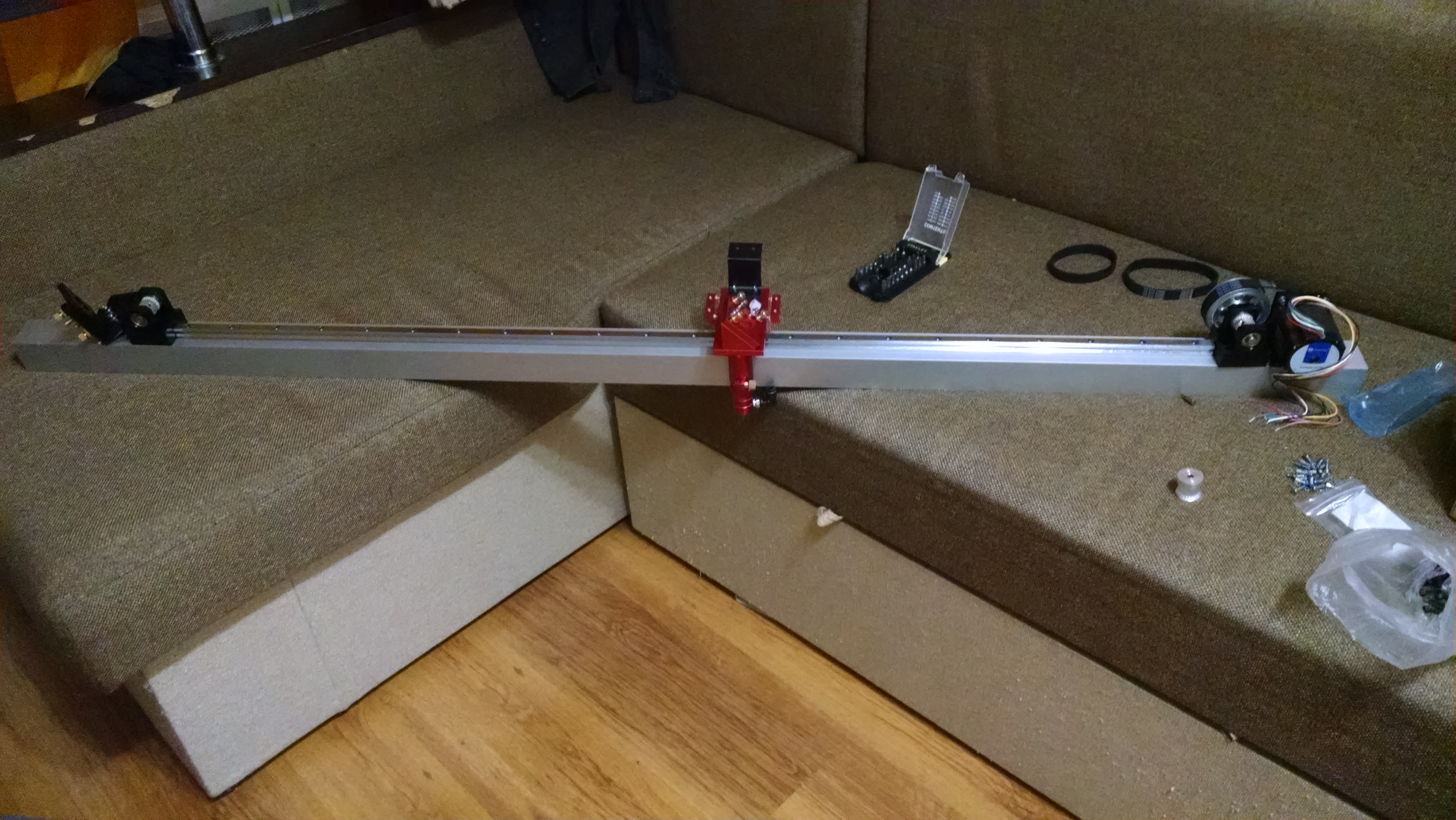

Рама - стальная профильная труба 40х40х2 (дешевле и к тому же я решил освоить профессию сварщика).
По стальной раме смонтирую алюминиевые трубы 60х60х4 для оси Y. Для выставления вровень и набора необходимой высоты под трубы смонтирую алюминиевые подложки 100х60х10.
Ось Х - труба алюминиевая 50х50х3.
Направляющие - Hiwin-15 каретки - hiwin QHH-15.
Рабочий стол - ламели 8х30 с шагом 25 (50) мм, если будет мало, поперек натяну стальную проволоку, думаю получится нечто похожее на сотовый стол.
Стол не подъемный, хотя возможность отрегулировать и опустить на пару см. будет.
Двигатели шаговые. Еще не определился, или 3DM683 + 573S09 3DM683 + 573S15, или EM705 + 57HS09 EM705 + 57HS22. Возможно кто-то посоветует, что лучше?
Контроллер скорее всего Ruida RDC6442G
Корпус станка обшию или стальным листом или алюминиевым композитом.
Вытяжку сделаю сразу с середины корпуса, без зонта под столом.
Чиллер - пивной охладитель или кондиционер.
На данный момент часть механики уже есть, часть в дороге. Начинаю делать каркас.
По возможности буду описывать процесс, задавать вопросы.

Вытяжку посередине ссзади (а то валится в вентилятор будет)? Мне нравится труба на портале и еще ставлю на х один мотор с 2мя валами 23 nema 112 mm , а на головку 56 mm , ремни ставлю напрямую без редукторов
Tarac
Сообщения: 47
Зарегистрирован: 27 ноя 2019, 20:36
Настоящее имя: Тарас
Re: CO2 лазер 80W 1250х750
Сообщение Tarac »
Да, вытяжка в задней стенке корпуса. Я имел в виду, что воздух будет вытягиваться со всего внутренего пространства, обрезки падают на дно корпуса, спереди две дверки на магнитах, если нужно дверки открыл(снял) - почистил.
Труба не на потрале, сейчас его вес ~ 3,5кг, если добавить ещё 15кг про гравировку, думаю, можно забыть.
Про движки не понял. Зачем на ось Х два вала?
Редукторы : ось У 1:3, ось Х 1:2(хотя в в том наборе, что я брал 1:3, поменяю шкив с 72 на 48).

при гравировке то движется только голова быстро то, а портал еле еле
ну не обязательно на Х, может и на У, я имел ввиду что портал то тянется ремнями с 2х сторон )

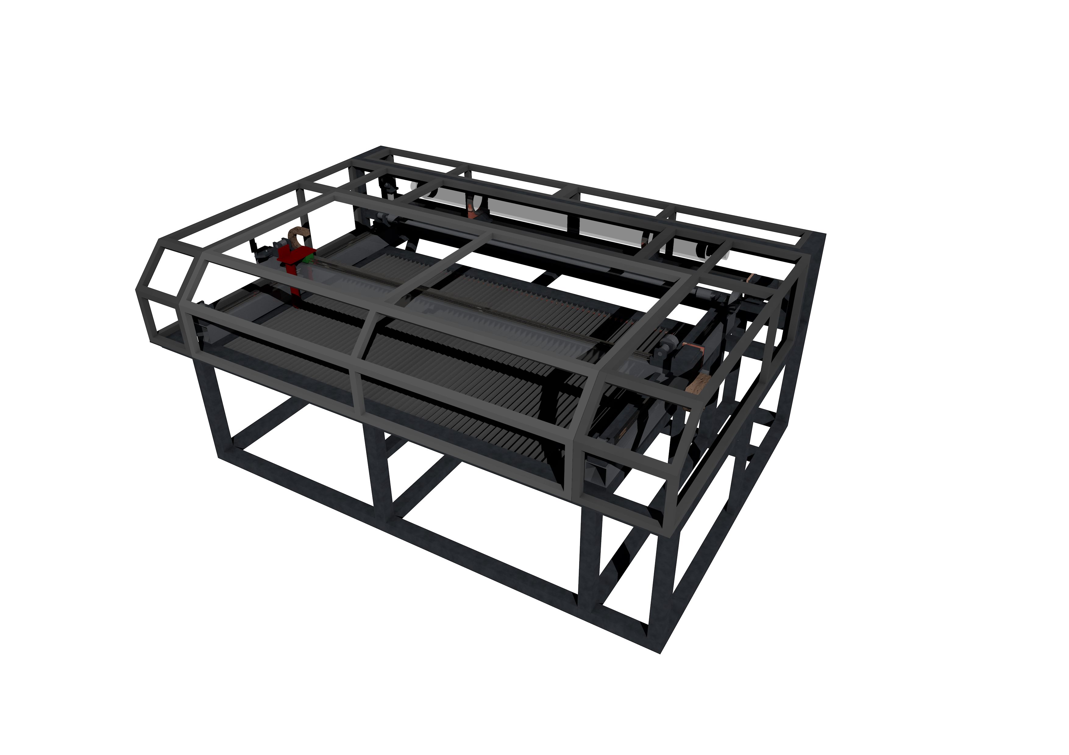

по мелочам
длинную поперечную трубу посередине между ног я б убрал - не то чтобы там нужна была особенная жесткость, зато она будет мешать в случае надобности сунуть туда чего-то габаритное (со снятыми ламелями) для гравировки.
мелкие поперечинки сзади раздвинуть до креплений лазерной трубки

На счет длинной поперечины согласен. В проэкте я её оставил, все равно приваривать буду в последнюю очередь, на месте будет понятниее нужна она там или нет. Труба будет стоять на отдельных алюминиевых проставках, я их еще не прорисовывал, так как пока не пришли крепления труб.

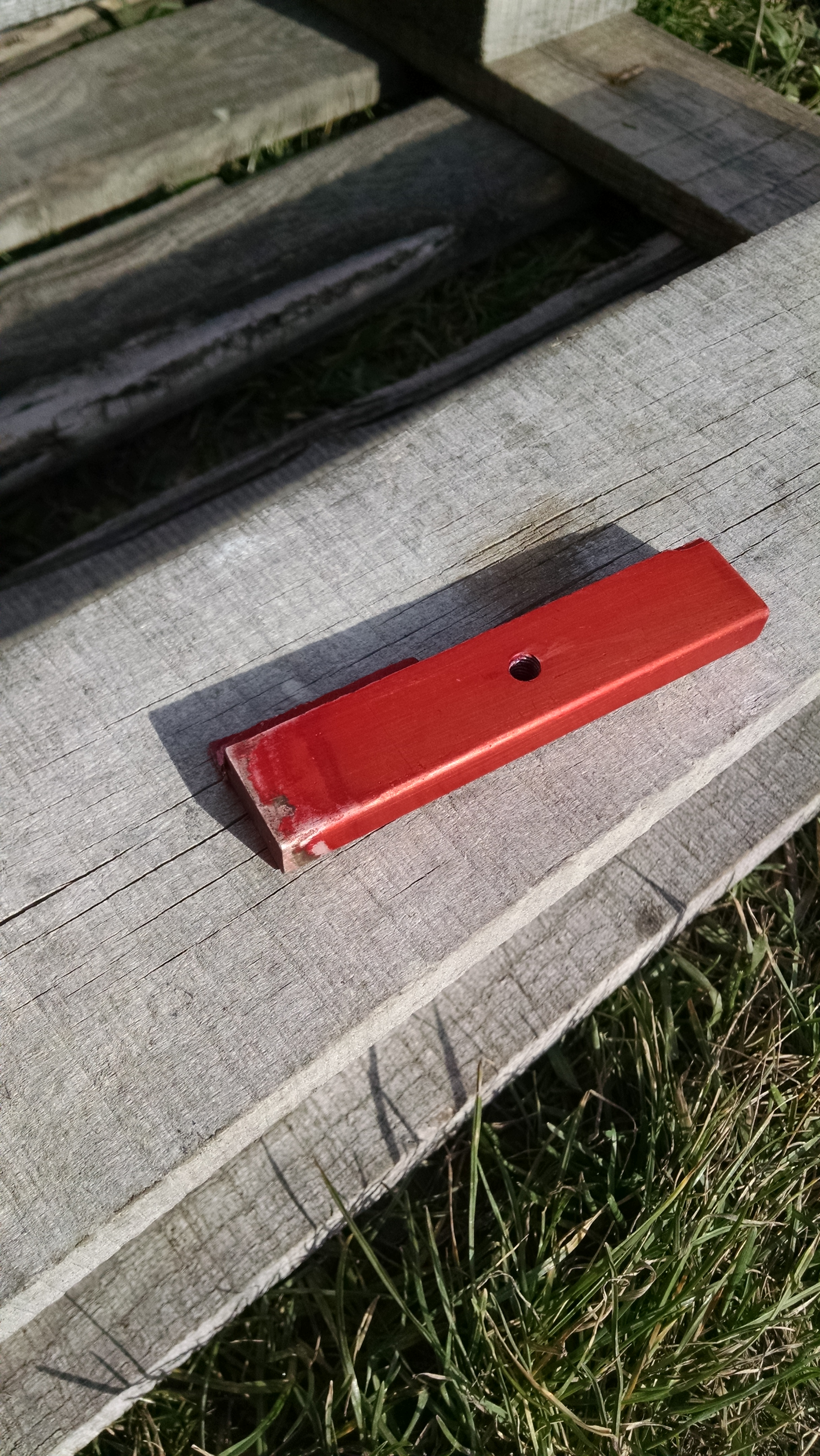

Tarac писал(а):На счет длинной поперечины согласен. В проэкте я её оставил, все равно приваривать буду в последнюю очередь, на месте будет понятниее нужна она там или нет. Труба будет стоять на отдельных алюминиевых проставках, я их еще не прорисовывал, так как пока не пришли крепления труб.
на 3d принтере выходит дешевле напечатать, чем покупать

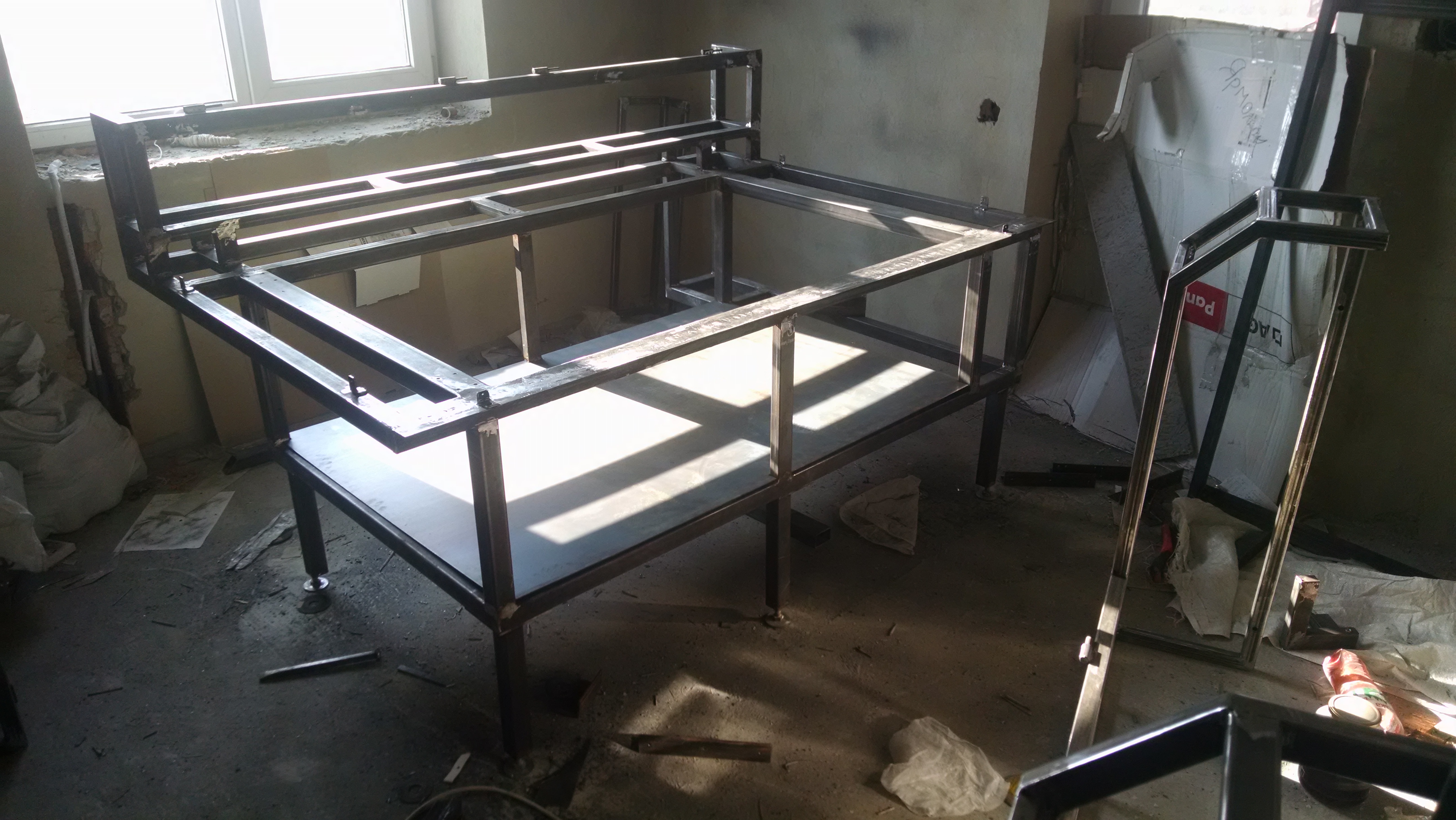

Медленно, но уверенно. :))

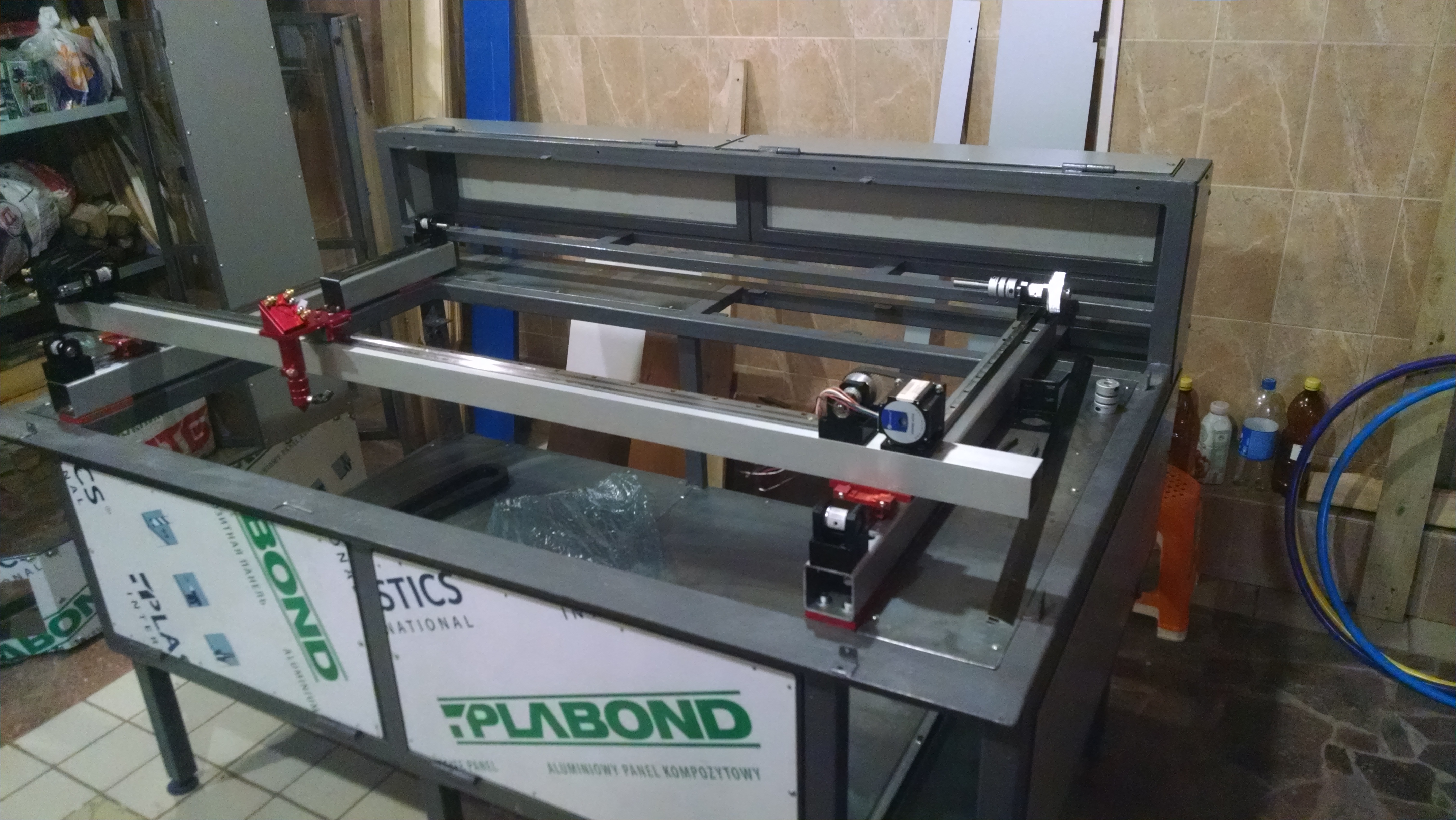

Комплектующие уже почти все собрал, кроме трубки с блоком питания и некоторых мелочей.
Каркас тоже, можно сказать, готов. Несколько мелочей доделать, зачистить, покрасить и обшить.
Балки осей тоже сделаны, только еще не прикручивал направляющие подшипников.
Тему создал рано, думал будут какие-то вопросы, но пока, то интересовало, находил сам, да особых проблем и не возникало, кроме хронической нехватки времени на все свои хотелки.
Попутно осваивал профессии сварщика, токаря, фрезировщика.
Баловался с анодированием алюминиевых деталей.
Фотки время от времени делаю, но их надо перебрать, чтобы выставить. А времени на это сейчас нету. Так что появится немного свободного времени, тогда все опишу подробнее.

Несколько фоток.
Начал обшивать (6812 просмотров) <a class='original' href='./download/file.php?id=179159&mode=view' target=_blank>Загрузить оригинал (2.5 МБ)</a>
Начал обшивать
Регулировка стола и каркас стола (6812 просмотров) <a class='original' href='./download/file.php?id=179160&mode=view' target=_blank>Загрузить оригинал (3.38 МБ)</a>
IMG_20200320_140428573.jpg (6812 просмотров) <a class='original' href='./download/file.php?id=179161&mode=view' target=_blank>Загрузить оригинал (2.59 МБ)</a>
Струбцин мало не бывает :) (6812 просмотров) <a class='original' href='./download/file.php?id=179162&mode=view' target=_blank>Загрузить оригинал (3.23 МБ)</a>
IMG_20200318_153115992.jpg (6812 просмотров) <a class='original' href='./download/file.php?id=179163&mode=view' target=_blank>Загрузить оригинал (2.62 МБ)</a>
Раза с пятого получилось, покрытие не стирается, цвет насыщенный, царапаеться только острыми твердыми предметами. (6812 просмотров) <a class='original' href='./download/file.php?id=179164&mode=view' target=_blank>Загрузить оригинал (3.67 МБ)</a>

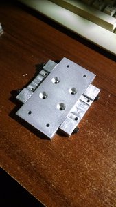

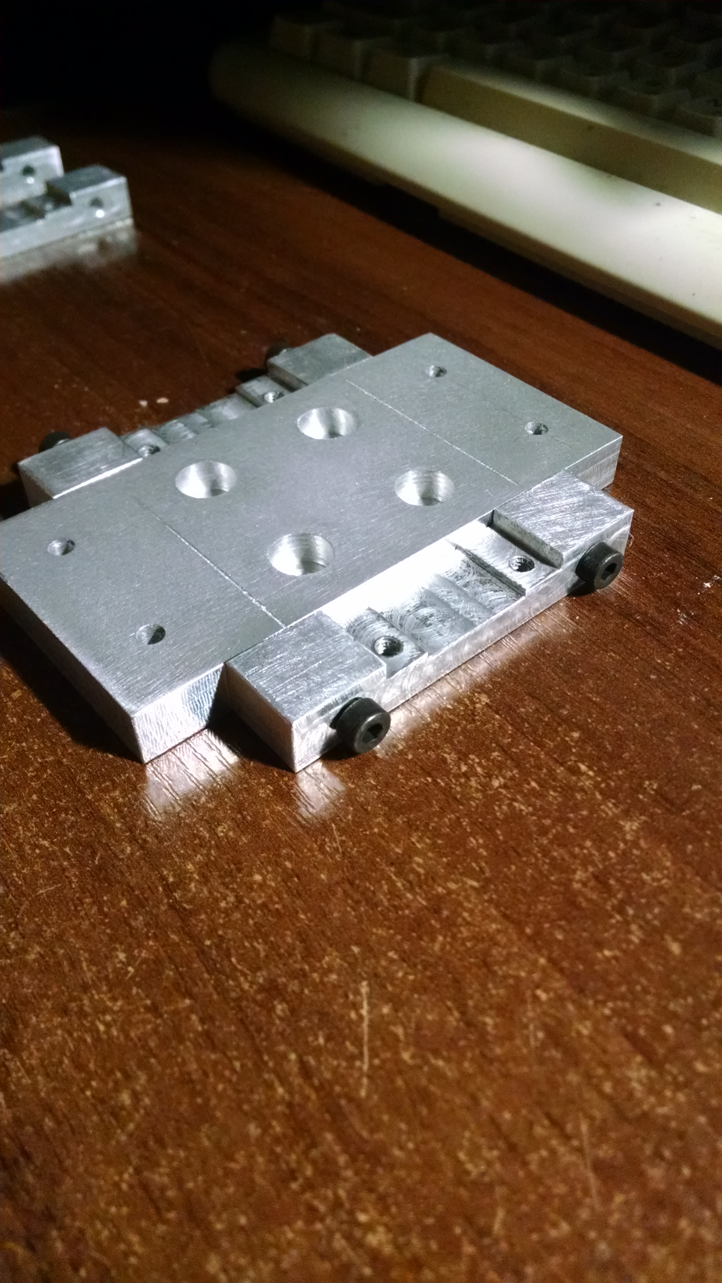

Крепление подшипника на оси Х с натяжителями (6812 просмотров) <a class='original' href='./download/file.php?id=179165&mode=view' target=_blank>Загрузить оригинал (2.81 МБ)</a>
IMG_20200219_225702698.jpg (6812 просмотров) <a class='original' href='./download/file.php?id=179166&mode=view' target=_blank>Загрузить оригинал (2.59 МБ)</a>
Примерка :) (6812 просмотров) <a class='original' href='./download/file.php?id=179167&mode=view' target=_blank>Загрузить оригинал (2.86 МБ)</a>
Примерка :)

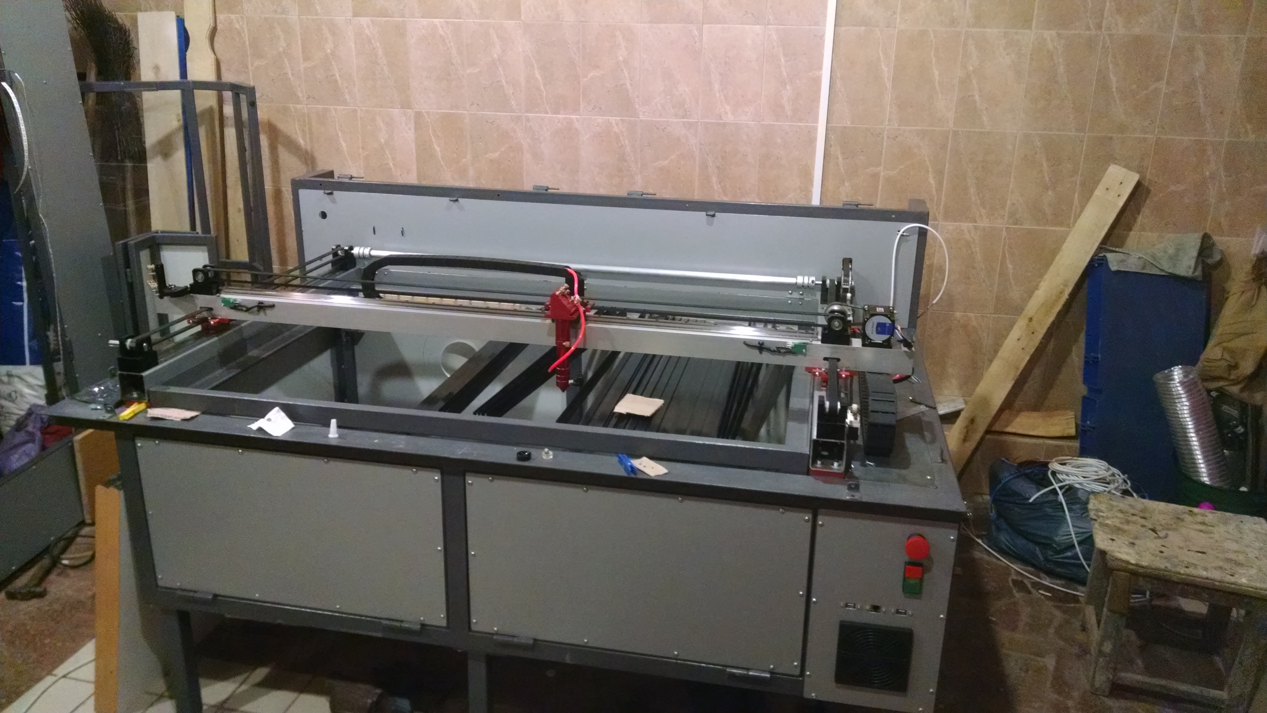

Итак, не прошло и года :).

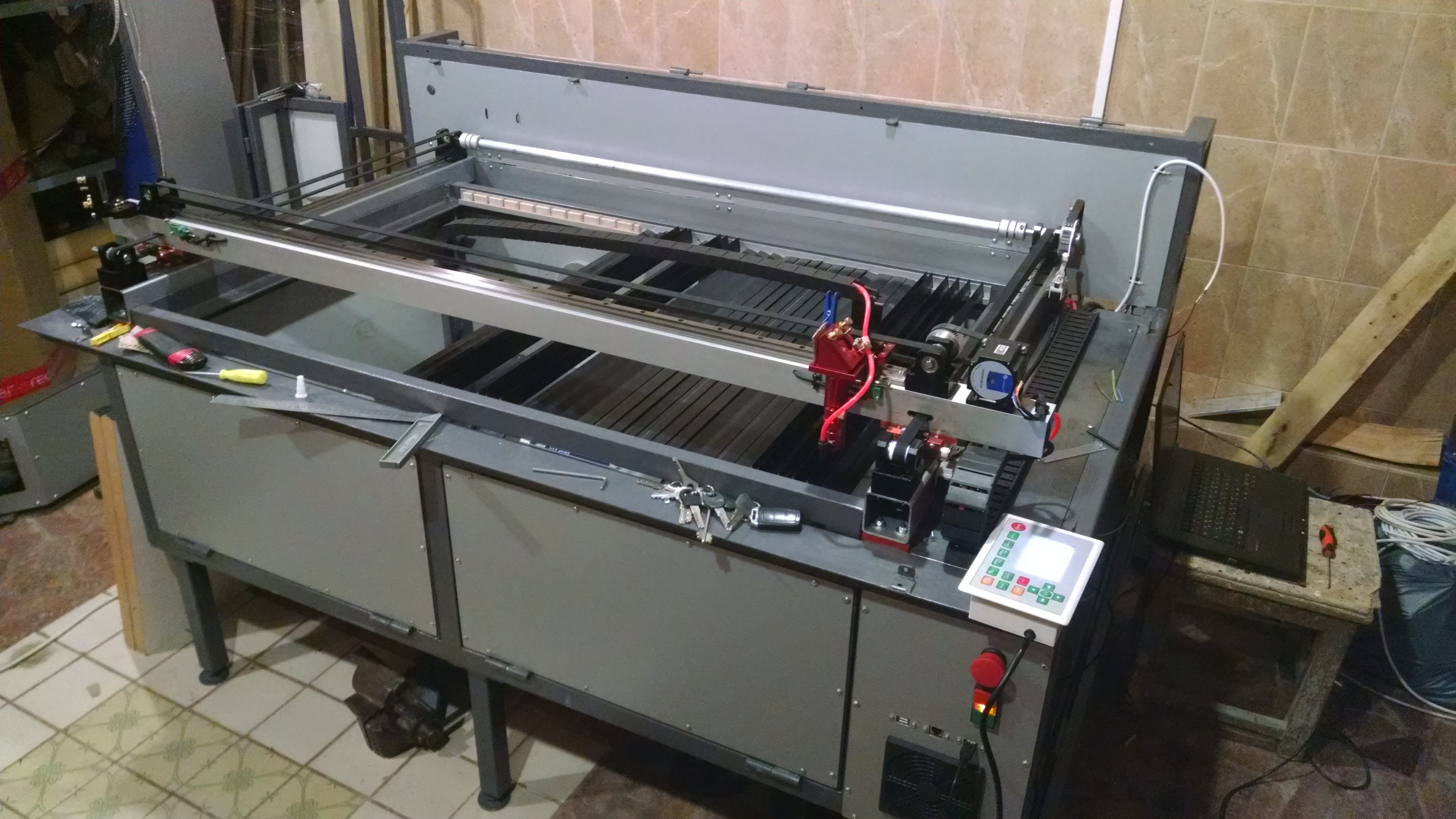

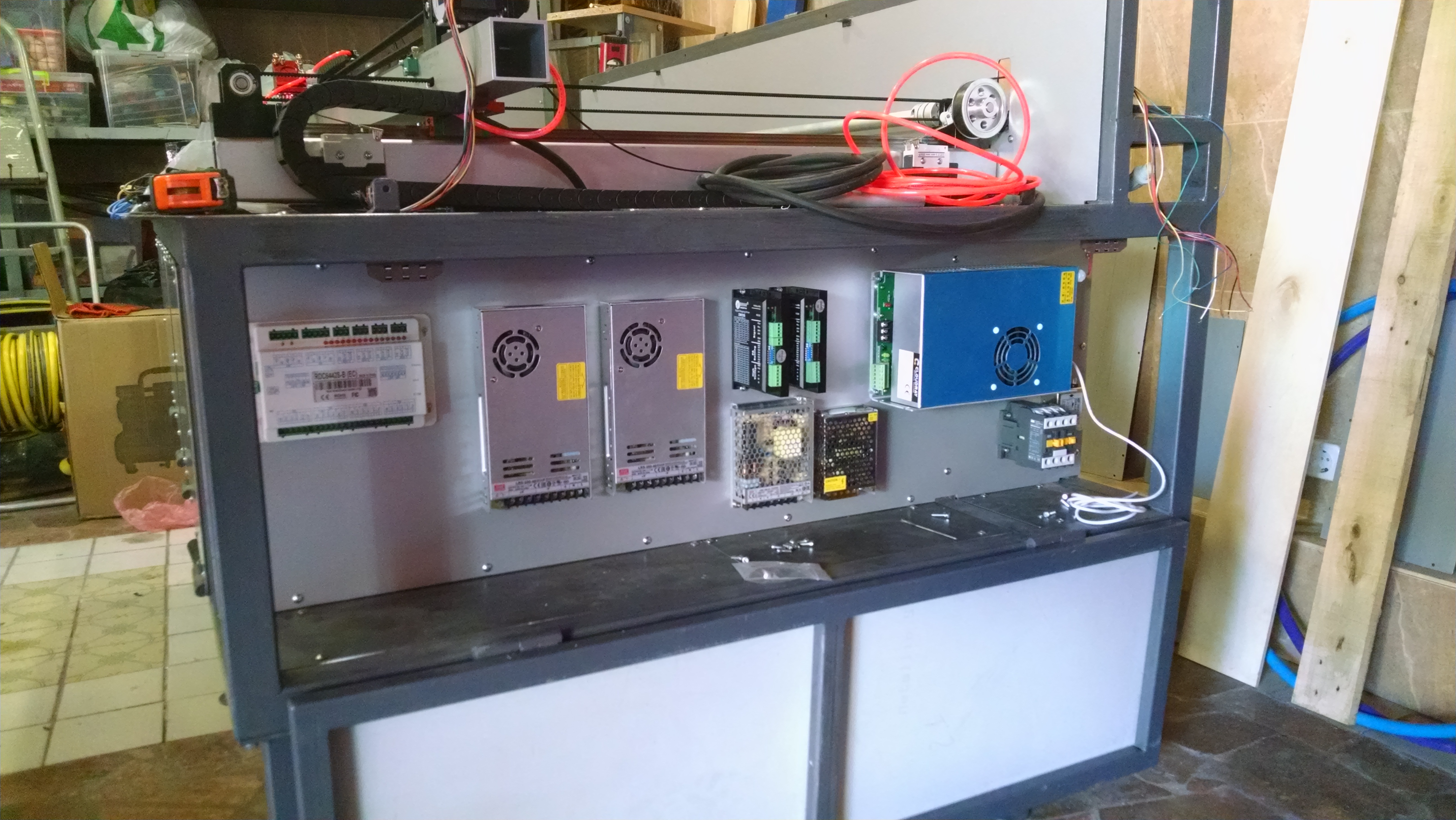

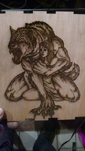

Уже почти все собрано, и работает почти так как нужно.
Но есть несколько моментов которые не нравятся.

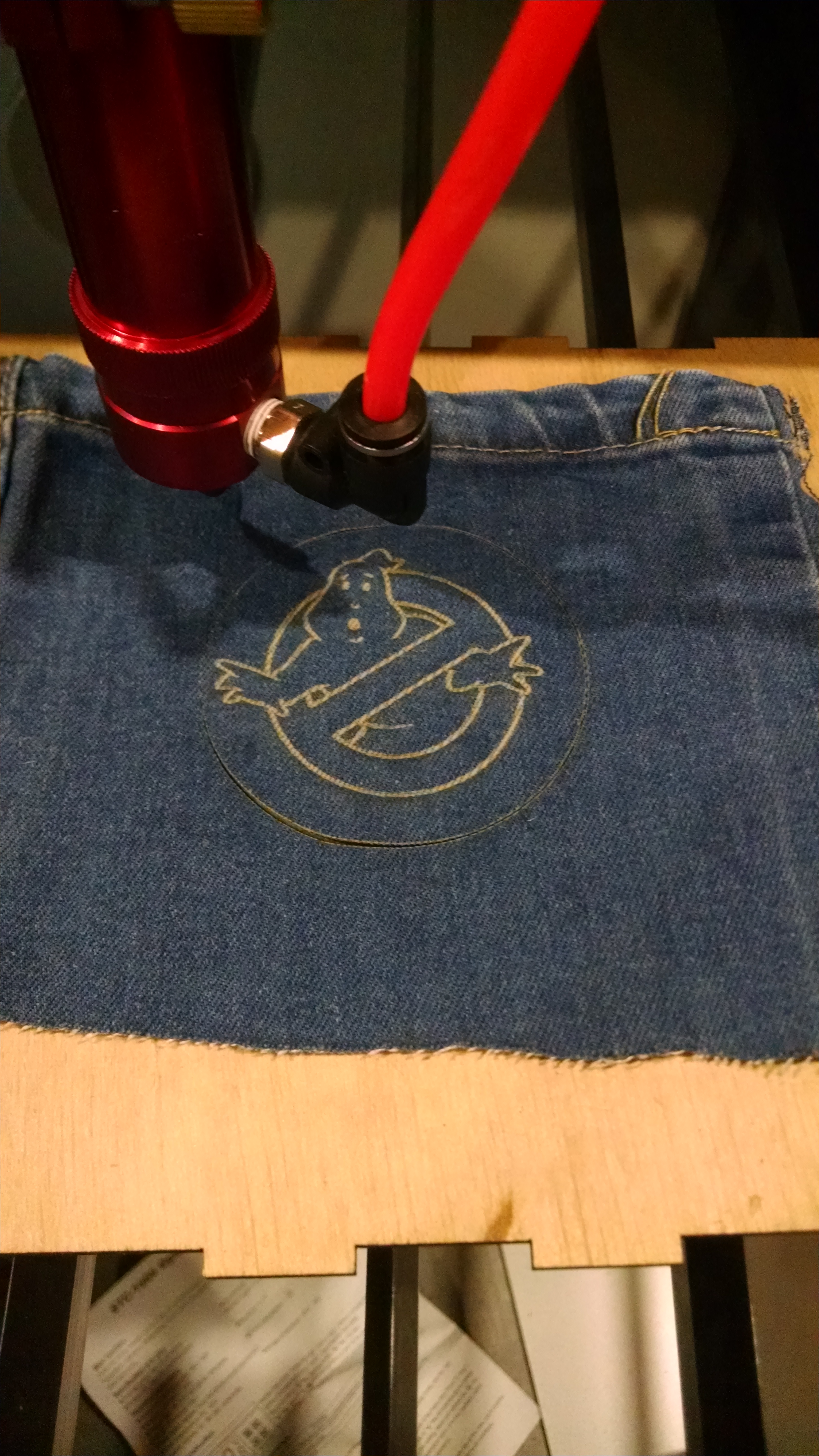

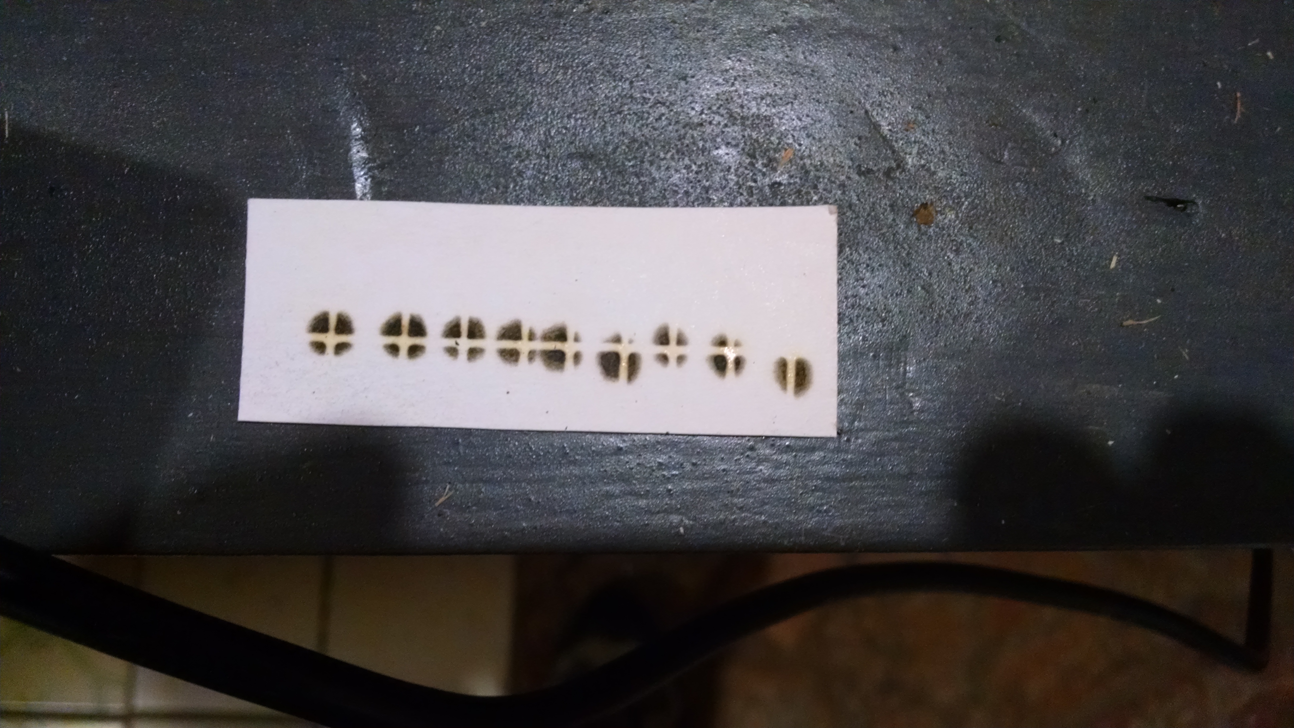

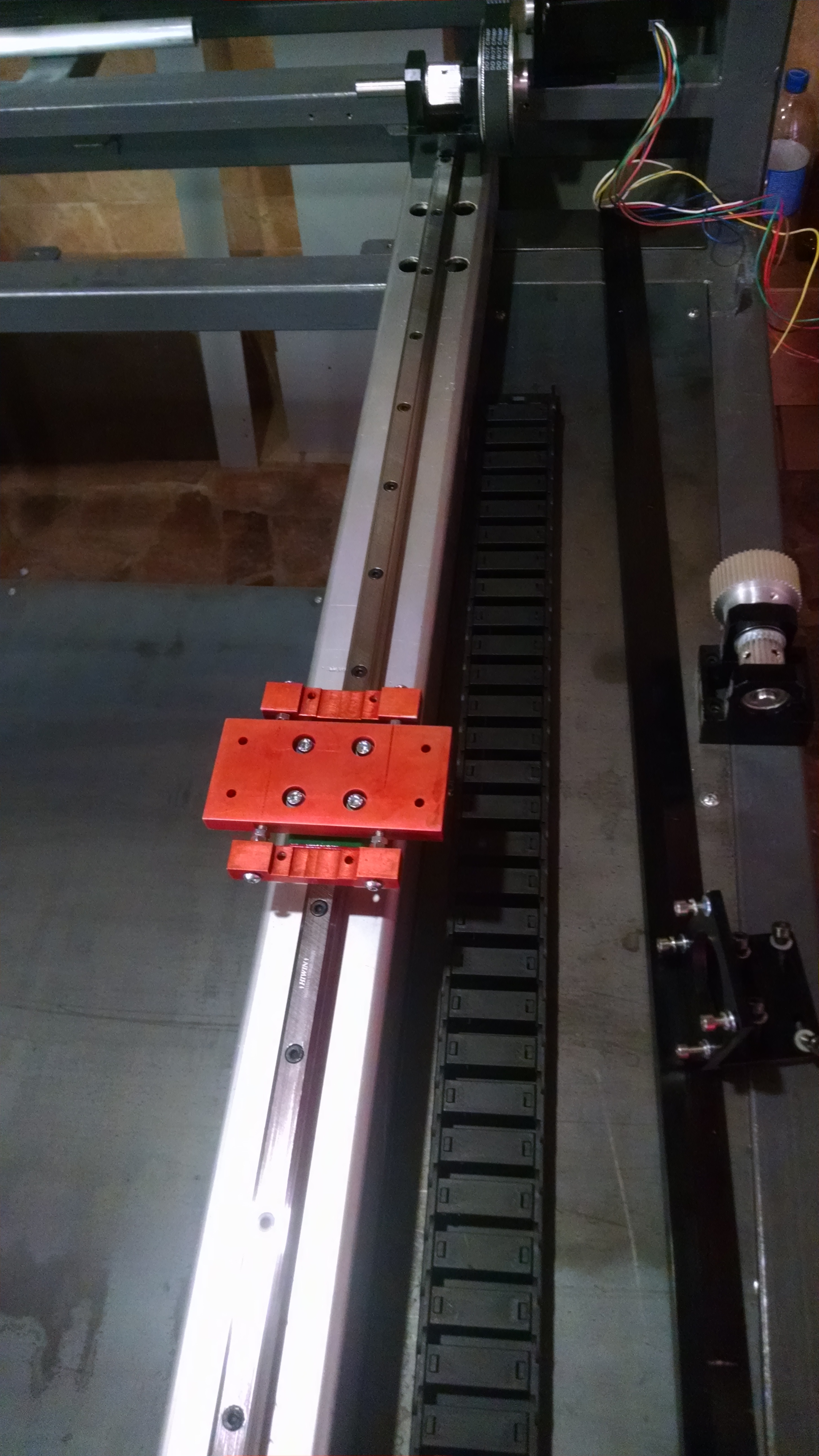

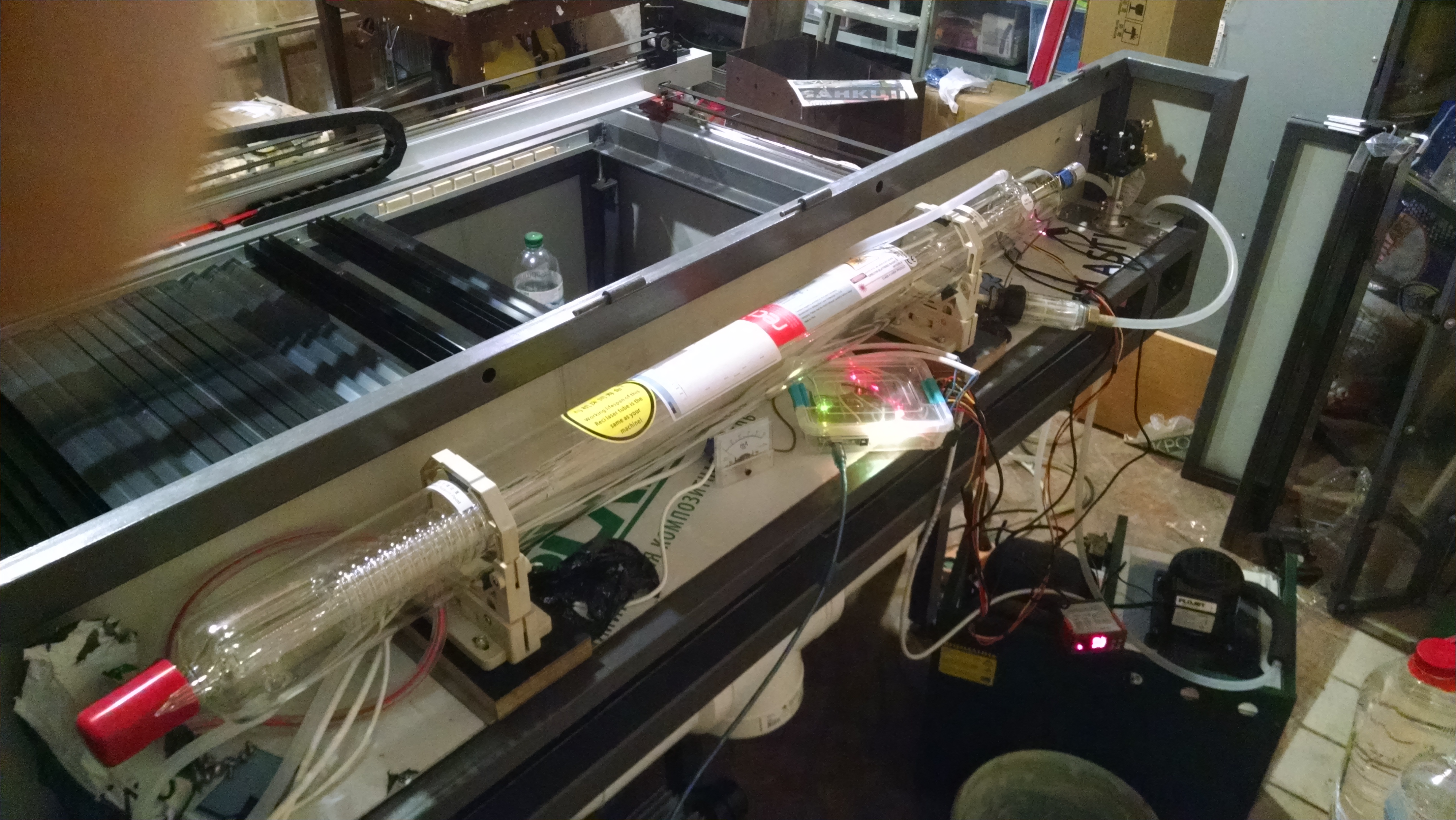

1. Труба Reci W2, высоковольтный блок DY-13. При настройке мощности лазера 70% рабочий ток трубы уже почти 30мА.
2. При юстировке один угол пришлось поднять на 3мм. Теперь рельсы стоят не параллельно, однако в третье зеркало луч попадает по центру во всех углах. Еще не придумал как это объяснить. По оси Y, луч по всей длине попадает в центр второго зеркала, то есть параллельный оси. Когда лазерная головка находится с левой стороны, тоже все в порядке, луч по всей длине оси Y попадает в центр третьего зеркала. Когда лазерную головку смещаю на другой край, дальше от второго зеркала, в самом дальнем углу луч попадает в центр, в верхнем правом углу бил выше почти на 3 мм от центра. Поднял правый верхний угол рельсы, попал в центр, но теперь даже не присматриваясь видно, что рельсы НЕ паралельны по высоте.
Возможно кто-то, что-то разумное подскажет?

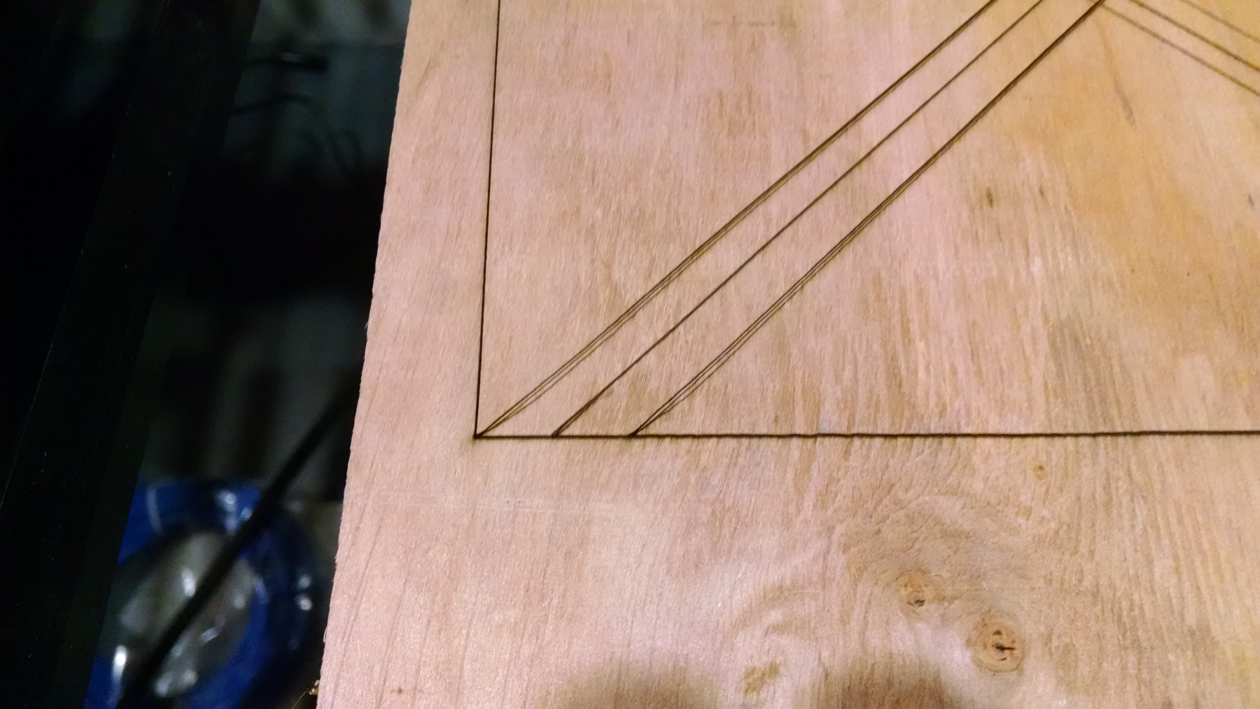

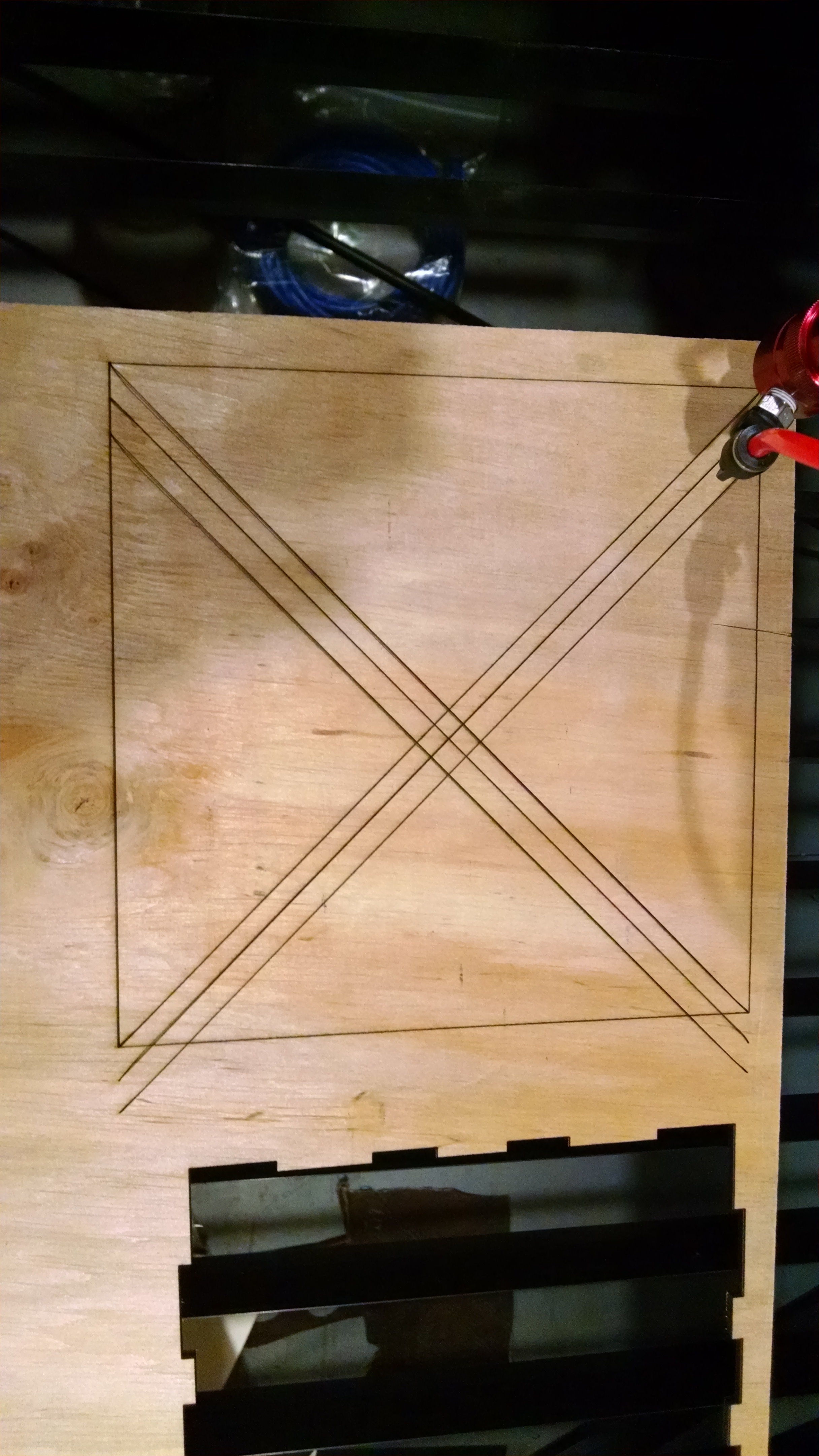

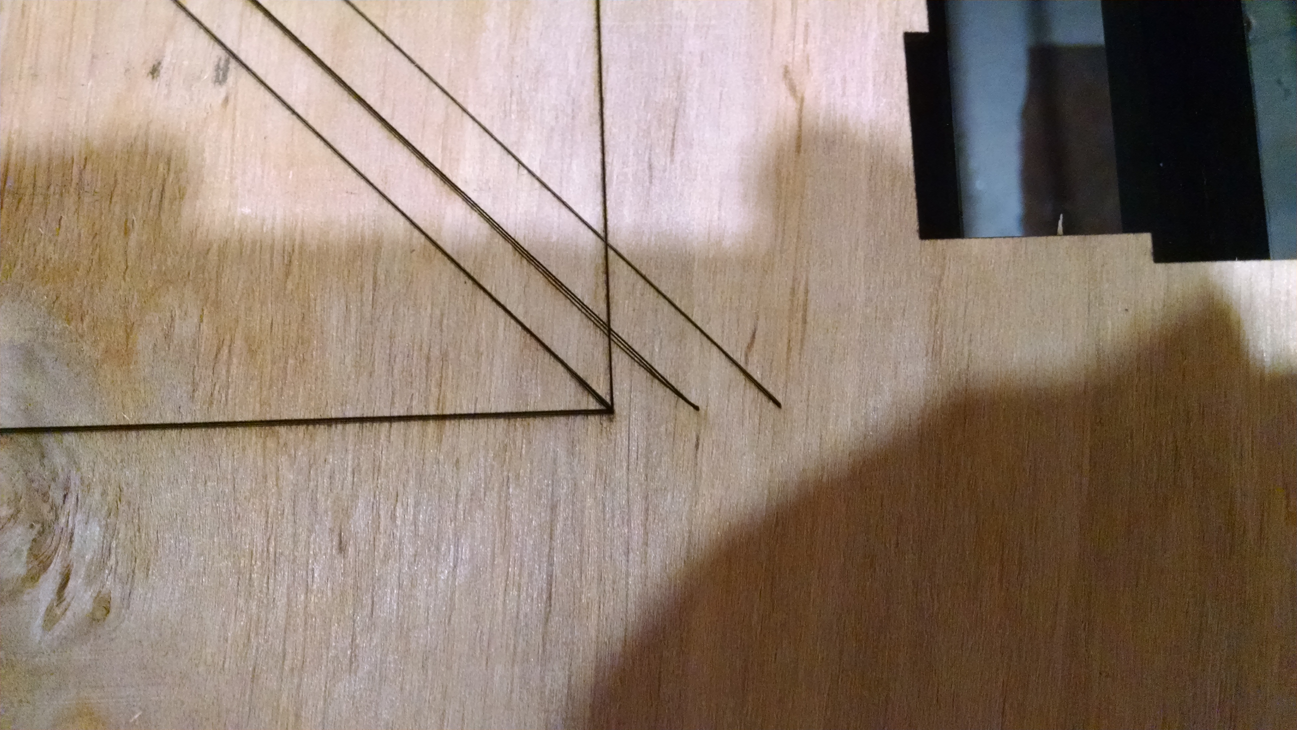

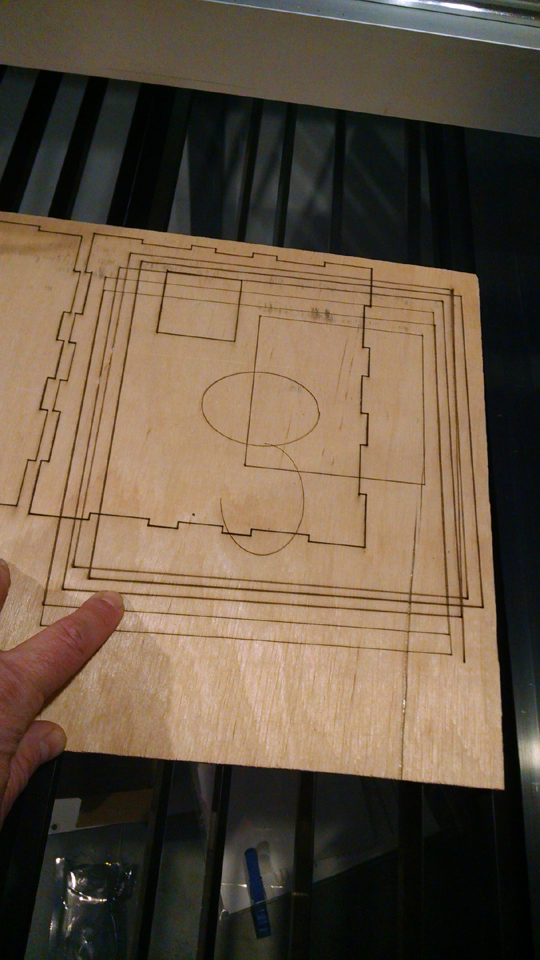

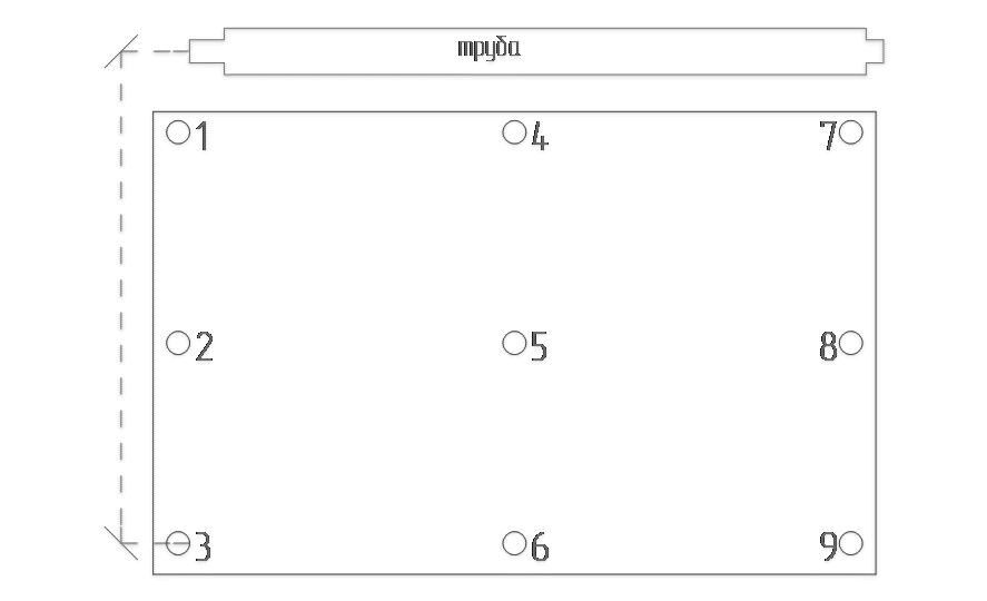

3. При резке диагональных линий в начале появляется дуга, размер которой зависит от скорости. И смещаются координаты по Y, если головка несколько раз перемещался в этом направлении. Думаю дело в слабо натянутом ремни между мотором и приводным шкивом оси Y. Если мотор стоит на содержании и рукой крутить шкив вправо-влево, ощущается люфт.

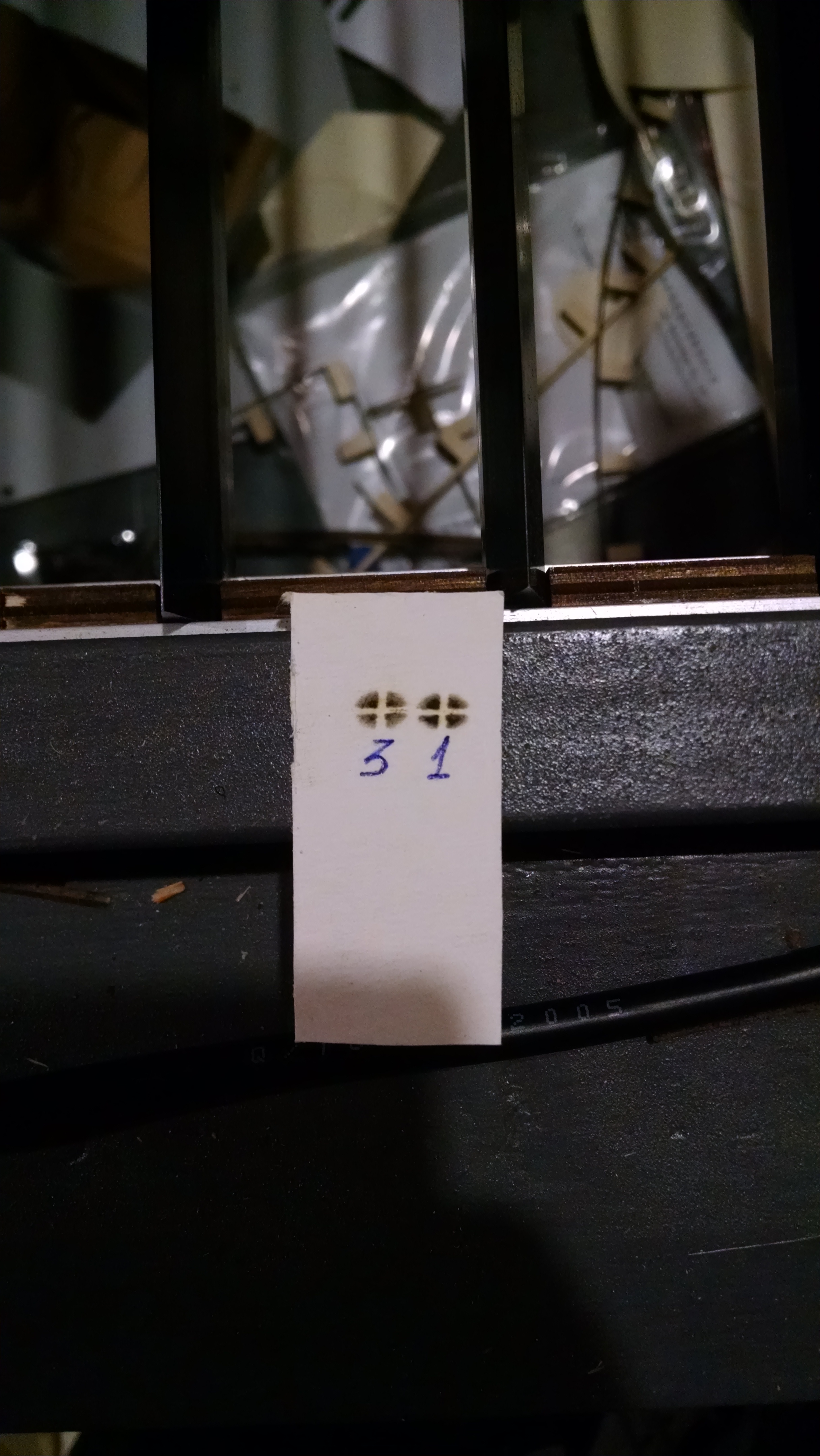

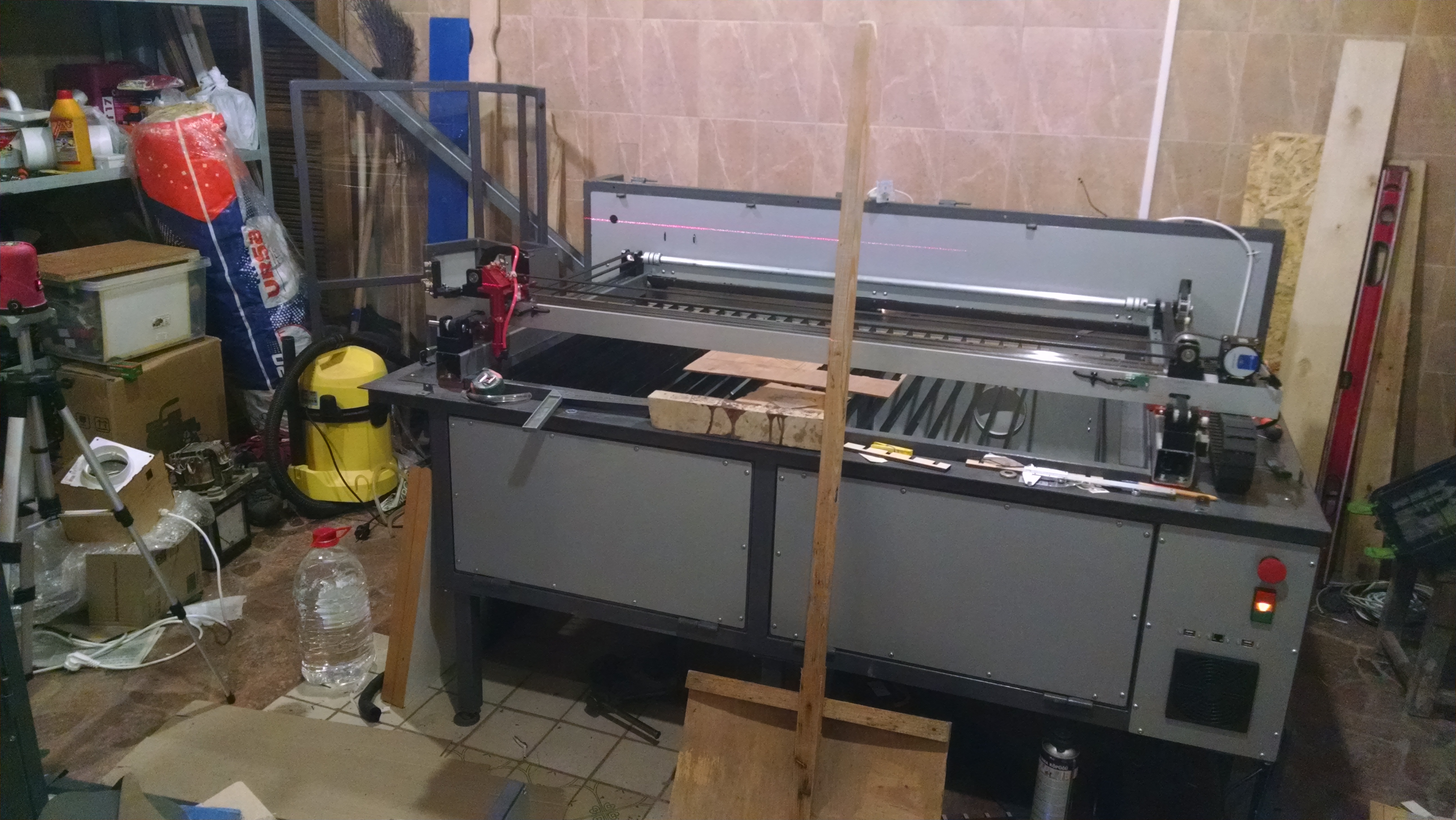

Подручными средствами и лазерным нивелиром все отрихтовано, выровняно, выствлено в ноль. При перемещении головки по всему рабочему столу перепады повысоте не более 0,5мм. Помоему неплохо.
IMG_20201202_174257503.jpg (3559 просмотров) <a class='original' href='./download/file.php?id=189340&mode=view' target=_blank>Загрузить оригинал (2.56 МБ)</a>

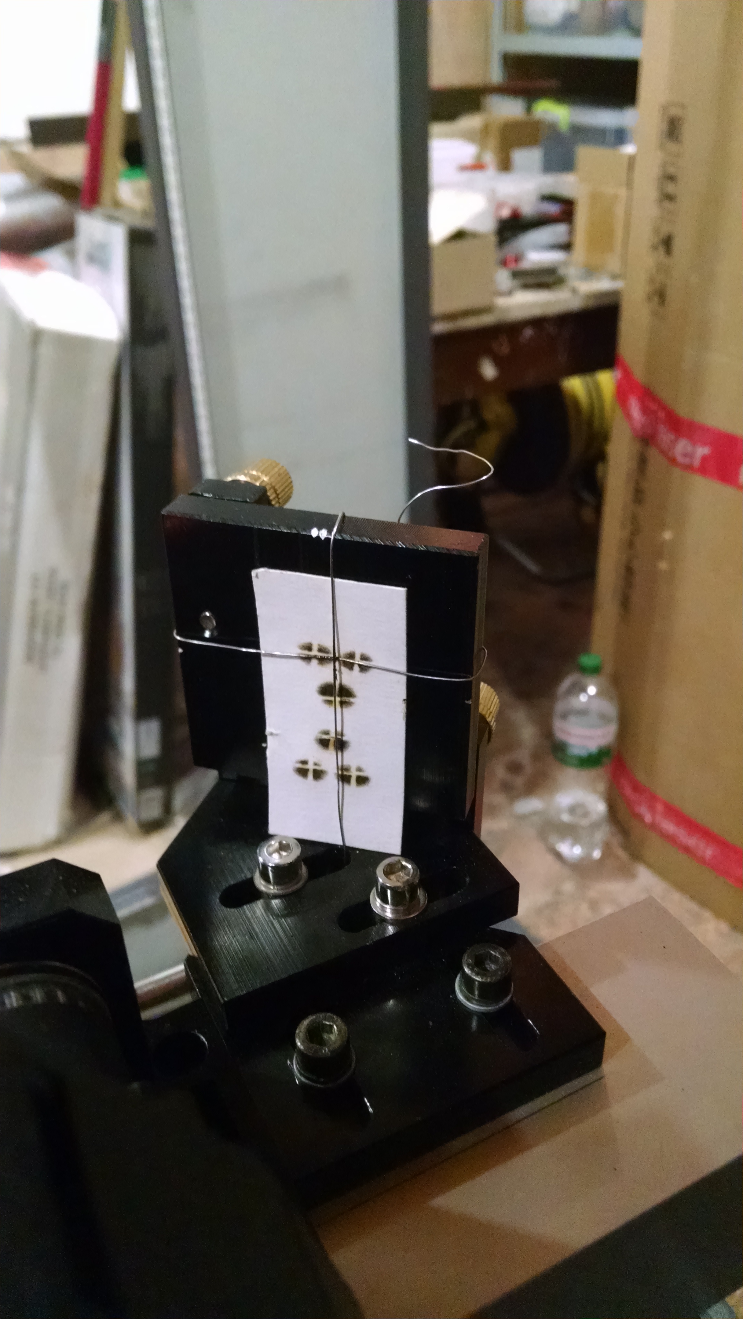

После юстировки второго зеркала, снова такая фигня.
IMG_20201202_184329583.jpg (3559 просмотров) <a class='original' href='./download/file.php?id=189341&mode=view' target=_blank>Загрузить оригинал (2.37 МБ)</a>

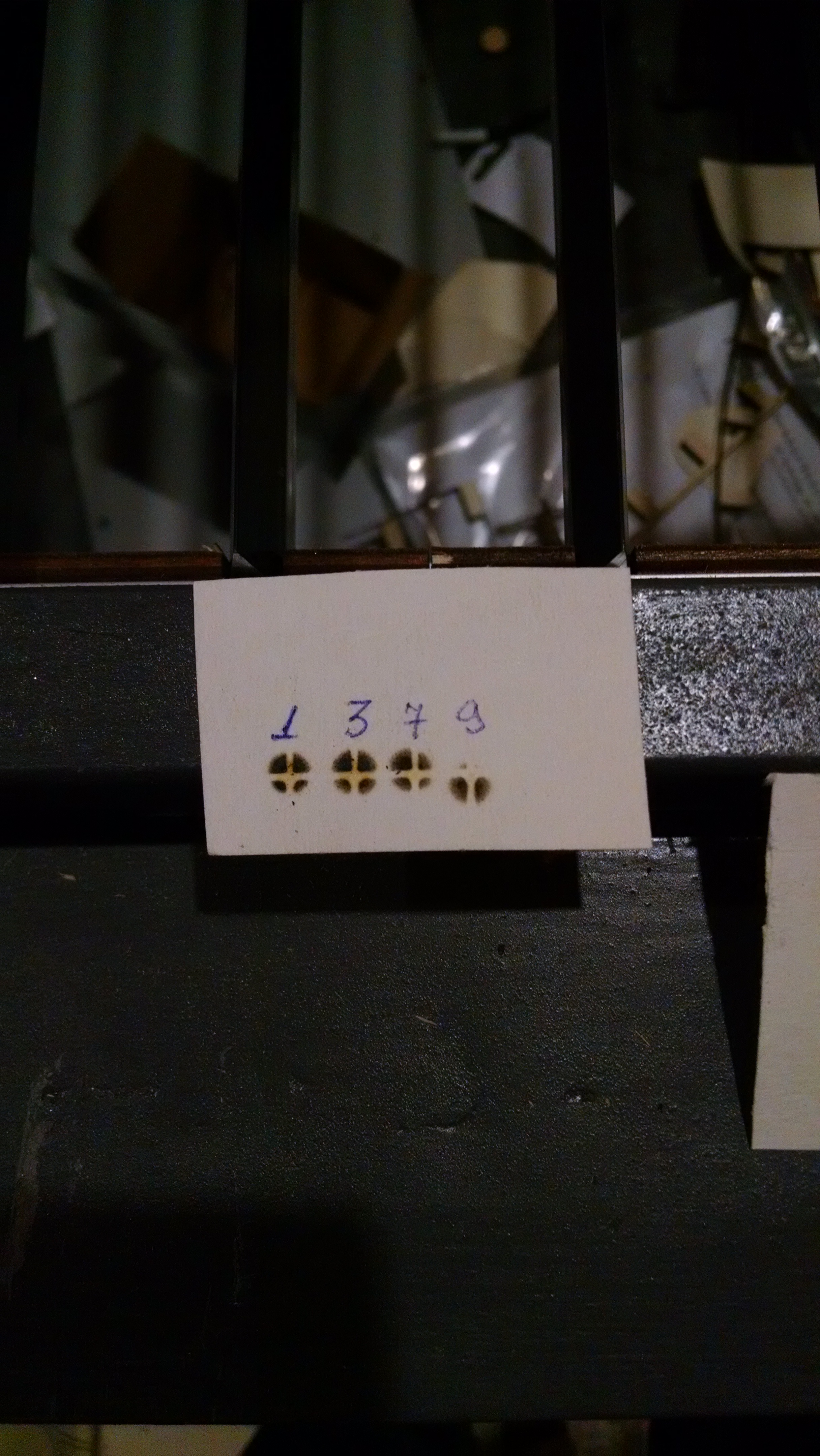

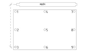

Точки.jpg (3559 просмотров) <a class='original' href='./download/file.php?id=189342&mode=view' target=_blank>Загрузить оригинал (48.06 КБ)</a>
Человеки помогите сообразить, как такое может быть. Второе и третье зеркало на одной балке и перемещаются в одной плоскости (проверено нивелиром). С первого во второе зеркало луч попадает в одну точку (правда не по средине зеркала), на всей длине перемищения.
Почему лучь "заваливаеться" в дальнем углу?

Луч на гравитацию не реагирует.
Кривые опоры могут.
В дальнем углу просто наиболее хорошо виден перекос.
Начинай с У. Фото выстрела по мишени на втором зеркале в у-мин и у-мах в студию. Только по одной мишени, с минимальной мощностью - чтоб было видно смещение луча, если его нет (совсем нет) то это высота зеркал 2 и 3 разная.
Одинаковую высоту зеркал надо выставлять когда голова в дальнем углу, или наоборот: попал в дальнее зеркало по х-мах (точка 9), подъехал в точку 3, выстрелил в ту же мишень и сразу увидел перекос/смещение зеркала 2 по вертикальной оси. Если все идеально, то луч выставленный по точке 9 попадет туда же и в точке 3. Если начать с точки 3 то это "не очевидно".
П.с это самый легкий случай. У меня вот в ближе к лампе углу где-то цепляет и гравировка на фанере жирная получается, уже полгода не могу победить, максимум - это с 40х40 см уменьшил эту зону до 20х20см.
Если у тебя на фото точки подряд от 1 до 9, то:
1-3 в нуле, а дальше переносы оси х. Кривая ось х может быть?или стоять по углом к У? При помощи тригонометрии
и какой-то матери
можно посчитать смещения и их направления

Не, ось ровная. Не прецизионная но ровная. Проверял с помощю лазерного нивелира. Когда голова катается по столу, перепад по вертикали 0.5мм.
Оси Y тоже ровные и в одной плоскости по вертикали. Тоде проверял нивелиром.
Мишени отстреляны попорядку 1-9.

Если сегодня успею, попробую выставить сначала по точках 7-9. А потом уже 1-3.
Tarac
Сообщения: 47
Сообщение Tarac »
Второе зеркало
IMG_20201203_132657657.jpg (3517 просмотров) <a class='original' href='./download/file.php?id=189381&mode=view' target=_blank>Загрузить оригинал (1.91 МБ)</a>
IMG_20201203_132756909.jpg (3517 просмотров) <a class='original' href='./download/file.php?id=189382&mode=view' target=_blank>Загрузить оригинал (2.07 МБ)</a>
Третье
IMG_20201203_135427660.jpg (3517 просмотров) <a class='original' href='./download/file.php?id=189383&mode=view' target=_blank>Загрузить оригинал (2.82 МБ)</a>

Все перекрутил, и еще раз проверил лазерным нивелиром.
Второе зеркало ездить горизонтально, +/-0,5мм на 900мм длины.
Голова по всей площади стола, 1250х900, ездит тоже горизонтально.
Как такое может быть?
Alex_kh
Сообщения: 362
Репутация: 37
Откуда: Харьков
Сообщение Alex_kh »
Может всё-таки фотонно-гравитационный усилитель под угол станка закатился? :thinking:
Если я правильно вижу, и бумажка метрологически верная, то мишень находится горизонтально во всех точках. Но луч в точке 3 ниже чем в точке 1. И если между точками 3 и 9 добавить ещё 3 точки, то луч будет опускаться постепенно на максимальной длине 1250+900=2150мм, а ты смотришь на расстоянии 900 и 1250 порознь.
Если луч нивелира показал плоскость на станке, а лазер уходит, значит зеркала.
Начни выставлять с 9 точки, а не с 1-2-3. После нее проверь 7 и 3.
Р.s. иначе хз.
