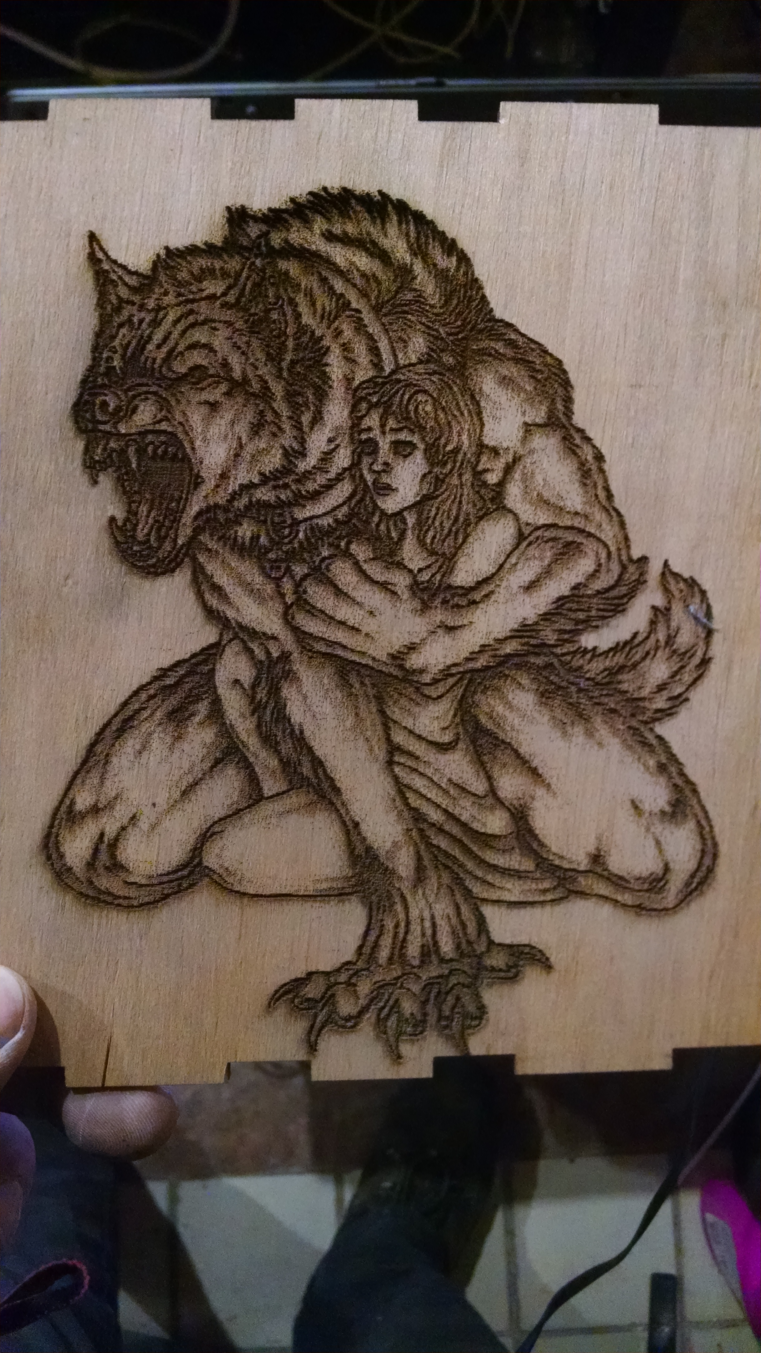

Уже почти все собрано, и работает почти так как нужно.
Но есть несколько моментов которые не нравятся.
1. Труба Reci W2, высоковольтный блок DY-13. При настройке мощности лазера 70% рабочий ток трубы уже почти 30мА.
2. При юстировке один угол пришлось поднять на 3мм. Теперь рельсы стоят не параллельно, однако в третье зеркало луч попадает по центру во всех углах. Еще не придумал как это объяснить. По оси Y, луч по всей длине попадает в центр второго зеркала, то есть параллельный оси. Когда лазерная головка находится с левой стороны, тоже все в порядке, луч по всей длине оси Y попадает в центр третьего зеркала. Когда лазерную головку смещаю на другой край, дальше от второго зеркала, в самом дальнем углу луч попадает в центр, в верхнем правом углу бил выше почти на 3 мм от центра. Поднял правый верхний угол рельсы, попал в центр, но теперь даже не присматриваясь видно, что рельсы НЕ паралельны по высоте.
Возможно кто-то, что-то разумное подскажет?
3. При резке диагональных линий в начале появляется дуга, размер которой зависит от скорости. И смещаются координаты по Y, если головка несколько раз перемещался в этом направлении. Думаю дело в слабо натянутом ремни между мотором и приводным шкивом оси Y. Если мотор стоит на содержании и рукой крутить шкив вправо-влево, ощущается люфт.
