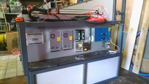

Уже почти все собрано, и работает почти так как нужно.
Но есть несколько моментов которые не нравятся.
1. Труба Reci W2, высоковольтный блок DY-13. При настройке мощности лазера 70% рабочий ток трубы уже почти 30мА.
2. При юстировке один угол пришлось поднять на 3мм. Теперь рельсы стоят не параллельно, однако в третье зеркало луч попадает по центру во всех углах. Еще не придумал как это объяснить. По оси Y, луч по всей длине попадает в центр второго зеркала, то есть параллельный оси. Когда лазерная головка находится с левой стороны, тоже все в порядке, луч по всей длине оси Y попадает в центр третьего зеркала. Когда лазерную головку смещаю на другой край, дальше от второго зеркала, в самом дальнем углу луч попадает в центр, в верхнем правом углу бил выше почти на 3 мм от центра. Поднял правый верхний угол рельсы, попал в центр, но теперь даже не присматриваясь видно, что рельсы НЕ паралельны по высоте.
Возможно кто-то, что-то разумное подскажет?

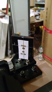

Подручными средствами и лазерным нивелиром все отрихтовано, выровняно, выствлено в ноль. При перемещении головки по всему рабочему столу перепады повысоте не более 0,5мм. Помоему неплохо.
IMG_20201202_174257503.jpg (3447 просмотров) <a class='original' href='./download/file.php?id=189340&mode=view' target=_blank>Загрузить оригинал (2.56 МБ)</a>
После юстировки второго зеркала, снова такая фигня.
IMG_20201202_184329583.jpg (3447 просмотров) <a class='original' href='./download/file.php?id=189341&mode=view' target=_blank>Загрузить оригинал (2.37 МБ)</a>
Точки.jpg (3447 просмотров) <a class='original' href='./download/file.php?id=189342&mode=view' target=_blank>Загрузить оригинал (48.06 КБ)</a>
Человеки помогите сообразить, как такое может быть. Второе и третье зеркало на одной балке и перемещаются в одной плоскости (проверено нивелиром). С первого во второе зеркало луч попадает в одну точку (правда не по средине зеркала), на всей длине перемищения.
Почему лучь "заваливаеться" в дальнем углу?
Alex_kh
Сообщения: 362
Репутация: 37
Откуда: Харьков
Re: CO2 лазер 80W 1250х750
Сообщение Alex_kh »
Луч на гравитацию не реагирует.
Кривые опоры могут.
В дальнем углу просто наиболее хорошо виден перекос.
Начинай с У. Фото выстрела по мишени на втором зеркале в у-мин и у-мах в студию. Только по одной мишени, с минимальной мощностью - чтоб было видно смещение луча, если его нет (совсем нет) то это высота зеркал 2 и 3 разная.
Одинаковую высоту зеркал надо выставлять когда голова в дальнем углу, или наоборот: попал в дальнее зеркало по х-мах (точка 9), подъехал в точку 3, выстрелил в ту же мишень и сразу увидел перекос/смещение зеркала 2 по вертикальной оси. Если все идеально, то луч выставленный по точке 9 попадет туда же и в точке 3. Если начать с точки 3 то это "не очевидно".
П.с это самый легкий случай. У меня вот в ближе к лампе углу где-то цепляет и гравировка на фанере жирная получается, уже полгода не могу победить, максимум - это с 40х40 см уменьшил эту зону до 20х20см.
Если у тебя на фото точки подряд от 1 до 9, то:
1-3 в нуле, а дальше переносы оси х. Кривая ось х может быть?или стоять по углом к У? При помощи тригонометрии
и какой-то матери
можно посчитать смещения и их направления

Не, ось ровная. Не прецизионная но ровная. Проверял с помощю лазерного нивелира. Когда голова катается по столу, перепад по вертикали 0.5мм.
Оси Y тоже ровные и в одной плоскости по вертикали. Тоде проверял нивелиром.
Мишени отстреляны попорядку 1-9.

Все перекрутил, и еще раз проверил лазерным нивелиром.
Второе зеркало ездить горизонтально, +/-0,5мм на 900мм длины.
Голова по всей площади стола, 1250х900, ездит тоже горизонтально.
Как такое может быть?

Может всё-таки фотонно-гравитационный усилитель под угол станка закатился? :thinking:
Если я правильно вижу, и бумажка метрологически верная, то мишень находится горизонтально во всех точках. Но луч в точке 3 ниже чем в точке 1. И если между точками 3 и 9 добавить ещё 3 точки, то луч будет опускаться постепенно на максимальной длине 1250+900=2150мм, а ты смотришь на расстоянии 900 и 1250 порознь.
Если луч нивелира показал плоскость на станке, а лазер уходит, значит зеркала.
Начни выставлять с 9 точки, а не с 1-2-3. После нее проверь 7 и 3.
Р.s. иначе хз.
